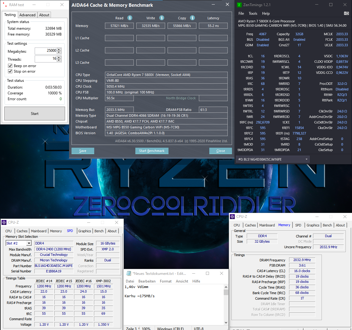

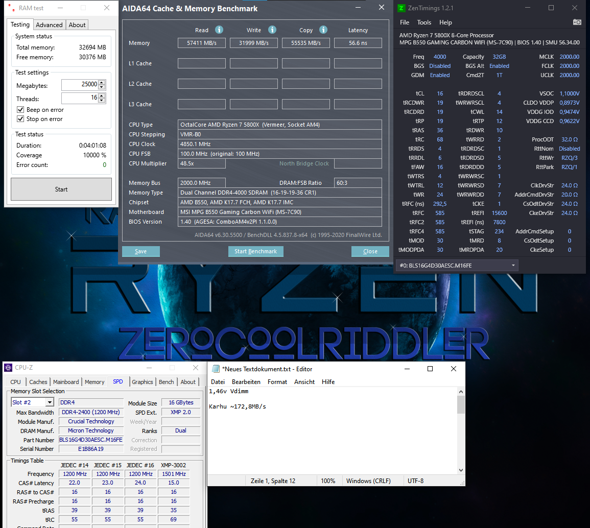

rick00 schrieb:
Hast Du hier schon mal was bezüglich Micron E-Die & 4000MHz geschrieben?
Du hast deinen Leitfaden mal erweitert, aber leider ist der Link in deiner Signatur wieder verschwunden.
Kommt noch, sobald die Biose alle ohne WHEAs arbeiten können. Zieht sich leider etwas hin...
Wenn du es probieren willst, ich hätte da noch nen Screen von 4000 u. 4066, die hänge ich mal an. An den Timings und Spannungen kannst du dich dann orientieren.
Reaktionen: Nniewski und Qyxes
Hast du noch was an der CPU rumgefummelt, um den FCLK auf 2100MHz zu pushen?
Spannungen, Widerstände, Timings sind alle einsehbar. Sonst ist da nix rumgefummelt worden.
Ok, hätte ja sein können. Dann werde ich es malit deinen Werten versuchen, falls mein neuer RAM morgen ankommt. Eigentlich war der ja schon im Postauto, aber die Postfrau hat dann doch nicht geklingelt.
