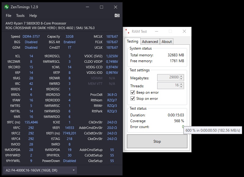

Das eines meiner beiden Setups/Profile.
Das andere erreicht 186+ dafür hat es dann weniger CPU-Takt.
CPU-Takt geht aber vor, von daher nutze ich diese als mein 24/7 aktuell.
Reaktionen: Tanzmusikus

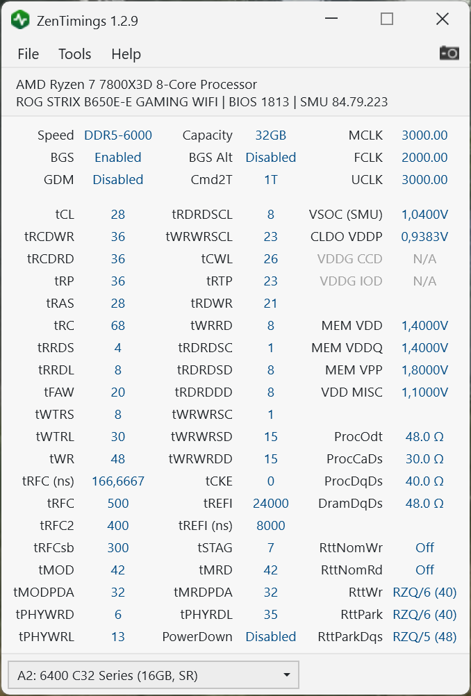

Wenn es nicht die Option war, eindeutig zu hoher FCLK. Typisches Symptom.
1 CCD sollte 240-260MB/s schaffen optimiert.
2 CCDs liegen bei 280-330MB/s.

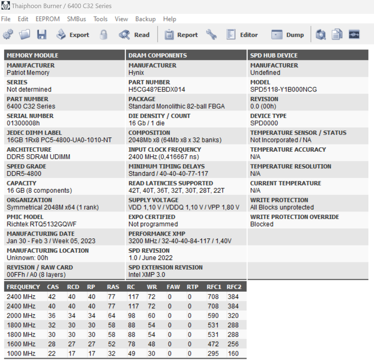

Du meinst was verbaut ist? Hynix
Kenne die Daten nicht auswendig. A Dies? Keine Ahnung.
Part Nr. H5CG48?EBDX014 // Model SPD5118-Y1B000NCG
Manufacturing Date Jan 30 - Feb 3 / Week 05, 2023

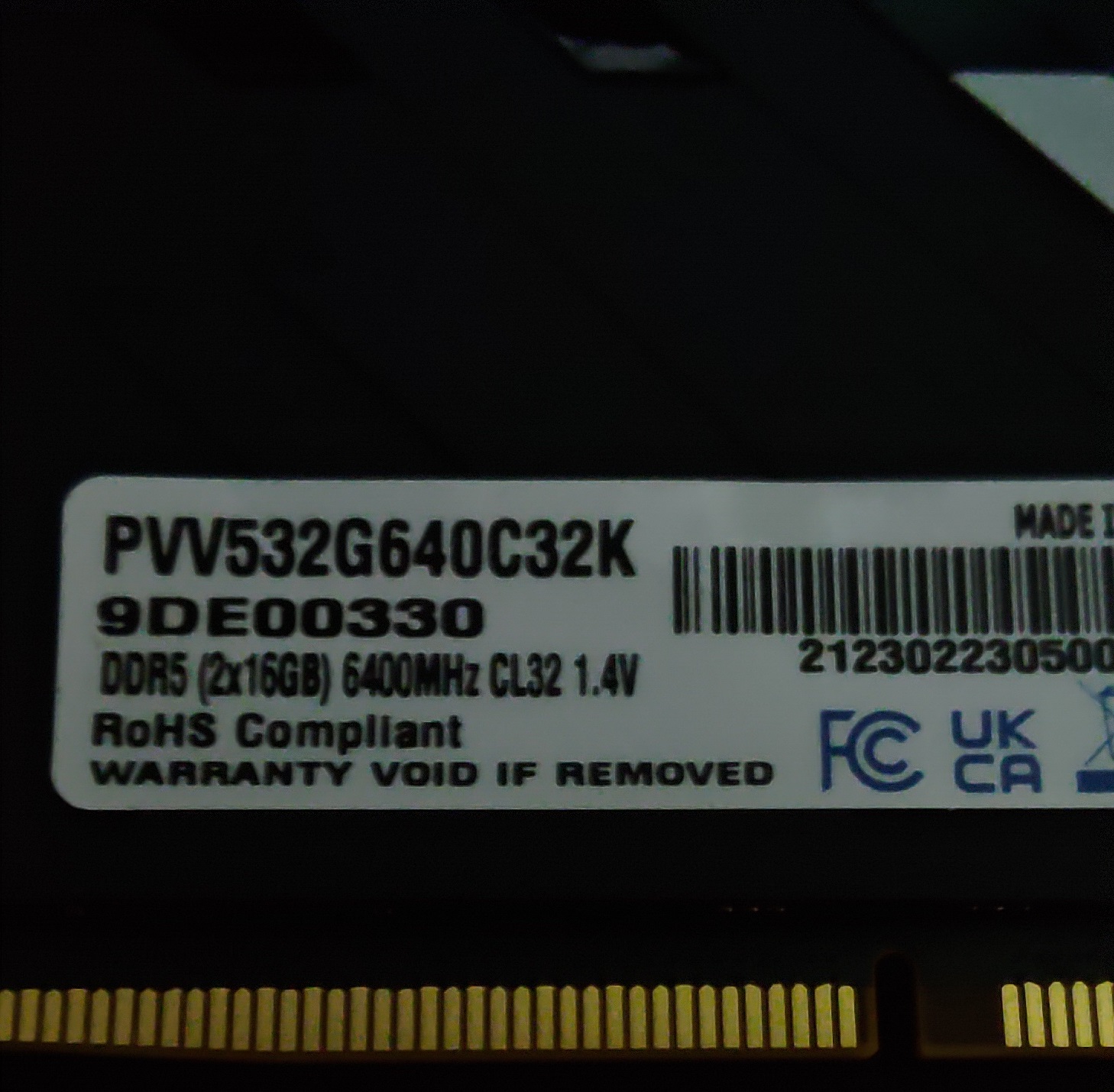

Welcher Hersteller vom Kit? Gskill? Dann Aufkleber vom RAM fotografieren und posten. Den vom Riegel, nicht der Packung.
Patriot hat leider keinen Lotcode mehr...
Dann mal mit Thaiphoon Burner nachsehen was der dazu meint. Ansonsten per tRFC testen.

Dann tRFC testen.
150-160ns = H16M
120-130ns = H16A

Na testen, wie tief Du den tRFC-Wert (Referenz-Takt) runter setzen kannst & das System stabil bootet/läuft.
Zum Testen nimm am Besten Memtest86.
tRFC skaliert übrigens i.d.R. mit VDIMM. Wenn man aber mit etwas Erhöhung der VDIMM keine stabilen Werte mehr findet, dann erkennt man ggf. die Grenze der Chips. Werden nur 160-150ns geschafft oder noch weniger?
Niedriger als 150ns hab ich noch nicht gesehen mit "normaler" VDD unterhalb 1,5v
Pizza! schrieb:
Äh was soll ich wie testen :confused_alt:
Gewünschte tRFC in ns / 2000 x Taktstufe in MT/s = tRFC Wert für's Bios
160ns / 2000 x 6000 = 480 tRFC
Als Beispiel bei 6000MT/s
