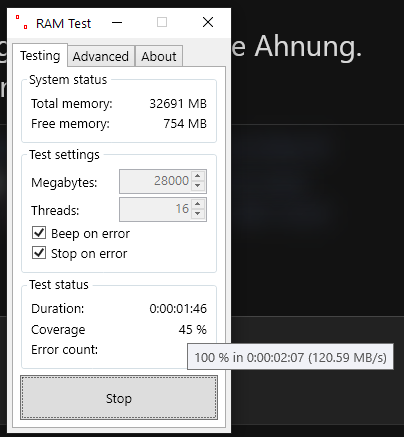

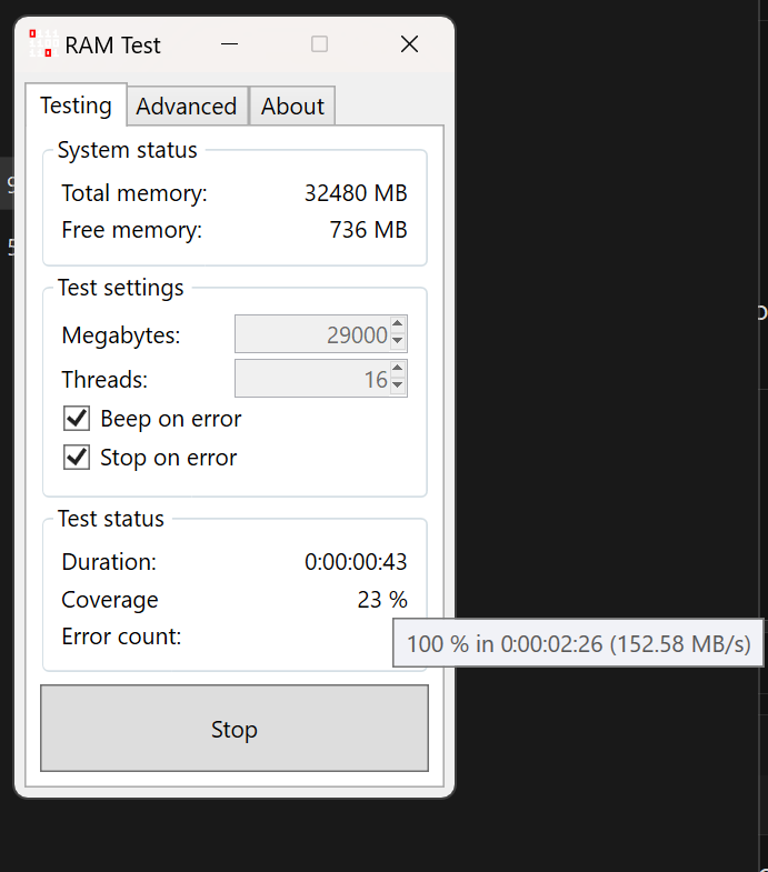

Na dann zeig mal deinen Karhu-Screenshot mit über 200 "km/h". 😜
Vermutlich testet Karhu die Module einzeln pro Leitung (also "x 64" rechnen?) im Single Channel - keine Ahnung.
Bei mir ist's jedenfalls auch ein unterirdischer Datendurchsatz ... aber mit steigender Tendenz. :daumen:
mb/s = milli bits per second :D
Pizza! schrieb:
Also ich hab nach 1 Minute so 165-170 mb/s laut Karhu.
Wie soll ich das denn erhöhen?
RAM OC würde ich behaupten. ;)
Cache aktiv schalten in den Optionen (Advanced).
In den ersten Sekunden nach Start von Karhu hat man eh den meisten Durchsatz, da dort die Daten eingelesen werden.
Siehe hier:
Dann wird überprüft (alle 7% ca.)
Es Pendelt sich bei AM4 dann bei ca 1000% ein und der Wert ändert sich kaum noch.
