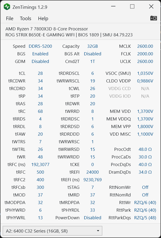

Hier eine kleine Zusammenfassung meiner 7800X3D mit Patriot 6400CL32 1,4V (Hynix) RAM Erfahrungen mit dem Asus B650E E-Gaming. Bios 1654 und nun 1809
Hier meine Werte
Energiesparplan Ausbalanciert
- Wenn Power Down disabled ist, muss Memory Context Restore auch disabled sein sont hagelt es Bluescreens
- Wenn aber Memory Context Restore an sein soll, kann eventuell CLDO VDDP mit mind. 1,15V helfen
- Gear Down Mode heißt nun anders im Bios Name: xxx muss ich gucken
- 6400 Mhz CL 30 läuft 1:1 , allerdings mit 1,29V SoC und 1,15 CLDO VDDP
- 5200 Mhz CL 28 optimiert läuft gerade mit SoC 1,035V und CLDO VDDP 0,985V / RAM 1,36V
- mit entschärften Timings reicht auch ca. 1,30-1,32V RAM, wahrscheinlich noch weniger
- zwischen 5200 und 6400 Mhz liegen 10-15 Watt an Verbrauch
- 6400 Mhz bringt mir aber nirgends mehr Leistung, Ladezeiten könnten minimal besser sein
- 5600 Mhz CL 30 wollte bereits mind. 1,0V VDDP, 1,08V SoC , nicht weiter getestet
- das Asus Board zieht laut HWLuxx 9 Watt mehr als das B650E Aorus Master fürs nix tun
- y-cruncher hat sich mal wieder praktisch für schnelles RAM und CO testen erwiesen

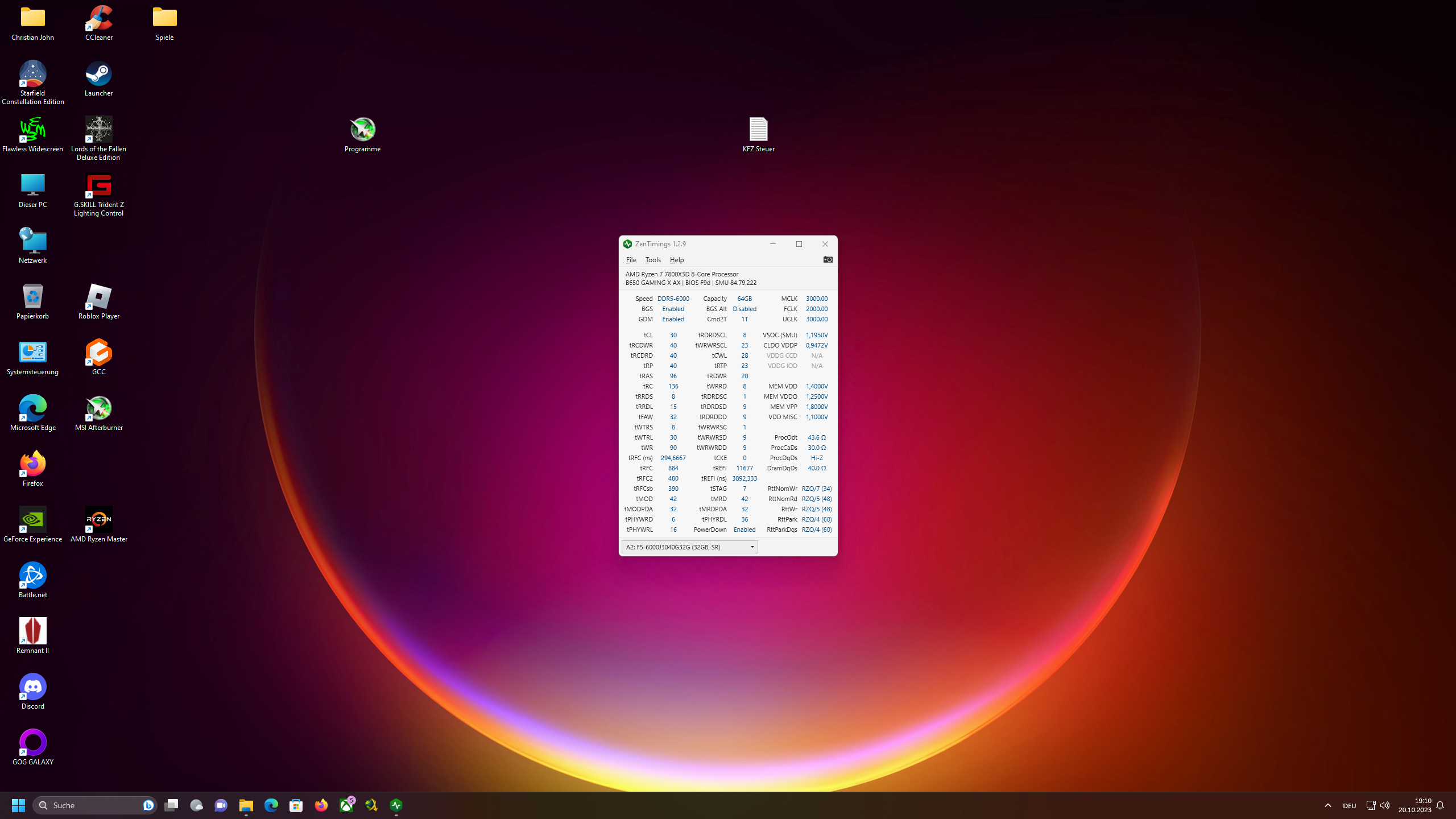

wie letztens angedroht bin ich jetzt hier, um mal zu schauen, was noch an meinen Timings geht.
Specs:
Ryzen 7 7800 x3D
Gigabyte b650 x Gaming X Wifi
Die 6000er CL40er Ram von Corsair ist wieder rausgeflogen und wurde durch 64GB (2x32) G.Skill TridentZ5 Neo 6000 CL30 erstetzt. Hab den sehr günstig geschossen.
Hier mal die Timings. Lohnen sich schärfere mit dem Ryzen überhaupt? Wie ist eure Erfahrung?
Besten Dank

Zen Timings hat sogar einen extra Buttons nur für Screenshots !
Da geht noch was...
Power Down > disabled
Gear Down > disabled
Diverse Timings kann man reduzieren
Der Aufwand zum testen kann lange dauern, Performancegewinn ein paar Prozent.
Da geht noch was...
Vorsichtig mit solchen Aussagen - je nach Game können vor allem P1 & P0.2 da schon ordentlich nach oben gehenPizza! schrieb:Der Aufwand zum testen kann lange dauern, Performancegewinn ein paar Prozent.

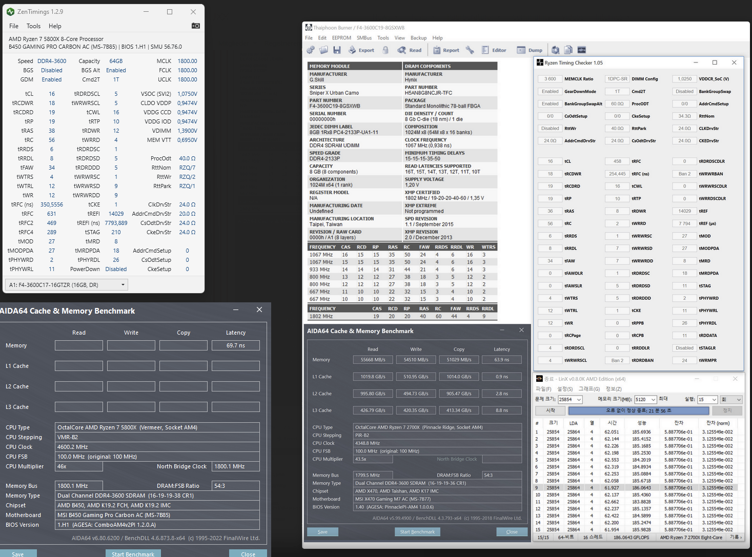

Ich habe Links im Bild ZenTiming und Aida64 und rechts im Bild die Vergleichswerte... aus einem Guide.
Wieso habe ich so eine starke Latenz im Vergleich zum Referenzwert aus dem rechten Screenshot? Ich meine die sollte mit Ryzen 5000 doch auch irgendwo bei 60ms liegen.

Das ist zu einfach gedacht. Die Rechnung CPU X + Speichertakt Y = Latenz Z geht nicht auf.jomaster schrieb:Ich meine die sollte mit Ryzen 5000 doch auch irgendwo bei 60ms liegen.
Die Latenz wird von Takt und Timings beeinflusst. Wie weit man die Timings senken kann hängt vom Speichercontroller in der CPU und vom RAM selbst ab.
Bei Lust und Laune kannst du versuchen den TRFC-Wert zu senken. Evtl. muss dann die VDimm etwas erhöht werden.
Da du Vollbestückung hast ist es ohnehin schwieriger mit dem RAM OC und ob sich der Aufwand am Ende lohnt? Mal abwarten was die RAM OC Profis hier im Thread dazu sagen.
