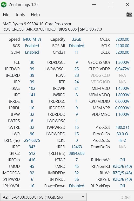

Spiele stürzen immer nach einer Zeit ab im 1-1 Modus. Sehr unterschiedlich wann.
Ich stelle also zuerst mal UCLK-MCLK auf 1-1 und Ram Spannung auf 1,45 meinst du?
äh, hat dein Board automatisch 1.8v VDDQ gesetzt oder ist das ein Auslesefehler von ZenTimings?
VDDQ max = VDD. Dann von Hand runterschrauben. Es sei denn bei Ryzen 9000 hat sich da was grundlegend verändert. Glaube ich aber nicht
Habe es jetzt so. Wie kann ich es testen?
So richtig ?
oder Off/Off/Auto/Auto/Auto
VDDQ runter auf VDD, also 1.45v
Bam_Bam_GER schrieb:
ProcODT 480 Ohm? Sicher dass das richtig ist?
hab ich bei 9000er schon öfter gesehen, scheint normal zu sein.
Moin Leute ,
ich möchte euch bitten mich zu unterstützen. Ich weiß nicht wie ich meinen Ram optimieren kann. MCLK=UCLK 1-1 stürzt immer ab in Games.
Was kann ich tun?
Und kann ich noch andere Sachen verbessern. Geladen ist bisher nur das EXPO Profile
Auf 6200 MT/s runter gehen.
@Danny-Schmolke@
FCLK idealerweise auf 2133 statt 2100
CLDO VDDP würde ich zur Sicherheit fürs testen auf 1,000V stellen statt 0,95 aktuell
Wenn das alles funktioniert, dann die Timings einstellen und zum Schluss die Spannungen verringern bis die optimal sind. Fürs erste hohe Spannungen um die als Fehler auszuschließen.

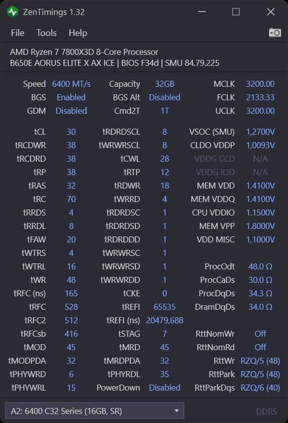

Ich hab nebenbei auch eine Frage.
Ich hab die 6400 MT/s Werte die ich vorher auf dem Asus Board ertestet hatte nun mit dem Gigabyte Board laufen. Es kommt bei Write nun auf 96k statt 100K MB/s
Liegt es einfach am Board? 4000 weniger ist schon einiges.

1:1 sollte eigentlich fuktionieren, muss aber je nach CPU nicht unbedingt. Wenn XMP dann nicht funktioniert, musst du händisch einstellen. 30-38-38 sollten mit Auto-Einstellungen und manuellen 1,45-1,50V VDD / 1,4-1,45V VDDQ auch immer laufen, Rest auf Auto ausprobieren und später noch tunen.
Ich musste auf dem Gigabyte Board ein wenig herumtesten. Bei der SoC Spannung hat es strikte Anforderungen. Im Bios eingestellte 1,27V > crash, freeze im Bios, nix geht.
1,28V > Karhu stabil / alles gut
So hab ich es im Moment, wie gesagt merkwürdig, bei Write fehlen knapp 4000mb/s
