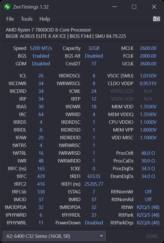

Ah, es lebt also noch.
So nachdem 6000 und 6400 gut genug optimiert sind wollte ich effiziente 5200MT/s ertesten.
Da 6000 CL28 und 6400 CL30 > 9,33ns geben wollte ich entsprechend 5200 CL24 32 32 32 nutzen.
Aber es scheint nicht zu gehen, auch nicht mit mehr Spannung.
Also leider nur 5200 CL26
Im Moment das Meiste von den 6000er Setting übernommen. SoC V im Bios von 1,03 gibt OC Fehler, deswegen eingestellte 1,04V.
CLDO VDDP kann ich wahrscheinlich noch senken. Sonstige Vorschläge?

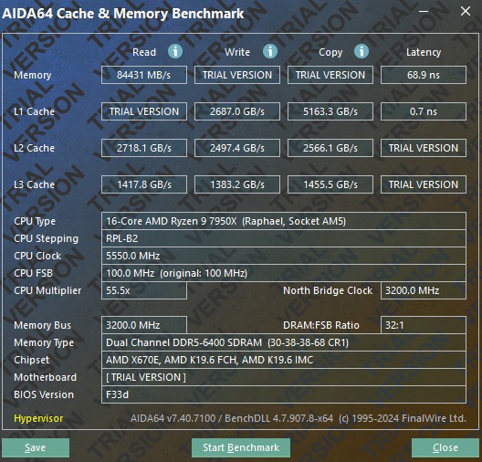

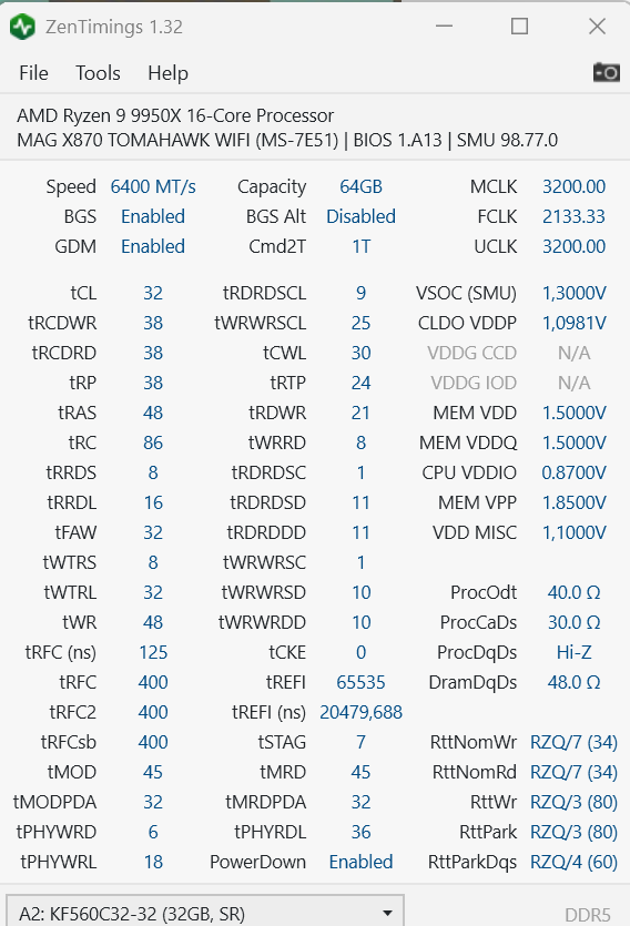

Hallo Community,
ich würde gerne meinen RAM optimieren. Ich verfolge zwar hier immer wieder die Beiträge, aber bei so vielen Seiten verliere ich etwas die Übersicht. Vielleicht findet sich hier jemand der sich mit meinen RAM auskennt und mir konkret einen Vorschlag machen kann, bei welchen Sub-Timings ich anfangen kann. Aktuell läuft er dem Expo-Profil gemäß den Spezifikationen.
Ziel des RAM-OC: stabil bei besseren Timings und unveränderten 6400MT/s.
Details siehe Anhänge.
Vielen Dank vorab.
Gruß Thomas
Vielen Dank vorab.
Gruß Thomas

@magictoni
Probier was ich in meiner Signatur verlinkt habe.
Stückweise, nicht alles auf einmal. z.B erstmal Haupttimings, dann tRFC und dann tRefi usw.

@Pizza!
Danke, ich probier es mal damit. Hab deine Beiträge hier zwar immer wieder mal gesehen, das genau verlinkte aber nicht.

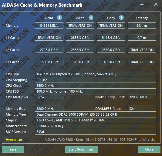

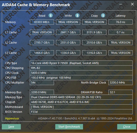

Hier mal die neuen Ergebnisse (aktuell nur Trail-Version von AIDA64). Aus meiner Sicht aber nicht wirklich viel besser, oder?
EXPO:
Optimiert:
Weitreres Verbesserungspotenzial?
EXPO:
Optimiert:
- Okt. 2006
- 7.415
Du musst schon alle Timings übernehmen, nicht nur ein Paar
Ok, ich dachte die anderen Subtimings sind nicht von so großer Bedeutung. Aber danke, dann probier ich noch die anderen und straffe auch noch mehr bei den bereits geänderten.
Außer der Latenz verändert sich nicht mehr so viel. Ist das so korrekt?

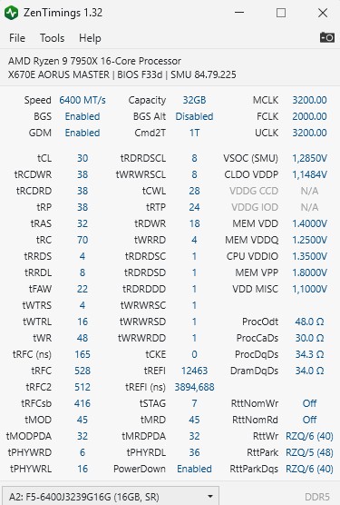

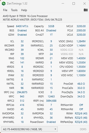

Puh, meine 2x32 GB Hynix A-Dies auf dem Kingston Fury Renegade RAM brauchen ordentlich Spannung um auf 6400 GT/s stabil zu laufen. Klappt aber jetzt, außer in Y-Cruncher funktioniert er tadellos, auch im OCCT-RAM- und RAM/CPU Test über 10 Minuten. Subtimings kommen später, bin froh dass er überhaupt so flott läuft, auf dem X670E-Pro ging da noch gar nichts. Für die Videobearbeitung werden 2x16GB arg knapp, da muss es mehr sein.

Das wäre das schlechteste Kit was ich bisher gesehen hab

Mit 64GB Kits haben einige Probleme, bei meinem Patriot Viper 2x16GB 7200 cl34 geht natürlich mehr.
Aber 8000 bekomme ich nicht stabil hin, ich will keine 6V auf den RAM geben. Es kann natürlich auch an den frühen BIOS-Beta-Versionen des Boards liegen.

Aber das liegt fast immer nicht am Kit. H16A bleibt H16A. Irgendwas stimmt da nicht, Widerstände oder so.
6400 c30 liegt im Schnitt bei 1,4-1,42v.
Du ballerst 1,5v für 6400 C32?

Nicht dauerhaft.ZeroCoolRiddler schrieb:Du ballerst 1,5v für 6400 C32?
Nur ausprobieren ob alles stabil ist, dann runter auf 1,35V
