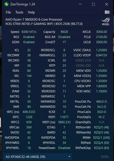

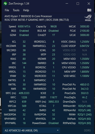

Hi
Deine Riegel sollten M-Die sein.
Deswegen trfc (ns) Richtung 160 ns. ....aktuell 409.3333 bei dir angezeigt.
Das sind die trfc 1228 bei dir.
Stell mal 550 ein. Und dann immer in 5er Schritten langsam runter. Darüber siehst du ja die ns.
NICHT unter 160 ns !
twr 90 bei dir eingestellt sollte auf 48 gehen. Da gibt es feste Steps wenn du das anwählst.
90..64.. oder so einfach schauen...
Der Rest ist nicht wichtig. Lohnt die Mühe kaum. Erst recht nicht mit 96 Gb. :freak: :daumen:

Werde tREFI Werten nicht ganz schlau: Hatte tREFI auf 65535 komme aber bei Testmem mit extreme1@anta777
auf etwas über 70°. Ca. 2 Stunden keine Fehler.
Was ich in den Foren gelesen habe, sollte die Temp mit 65635 maximal etwas über 50° sein.
Was für einen Wert würdet ihr mir bei diesen Temps tREFI empfehlen der sicher stabil ist.
Sind diese Module und bin bei DOCP1 bei ca. 82ns Latenz, die würde ich gerne runter bekommen.
@Cyberbernd würde mir bei trfc 550 zum Start empfehlen, soll ich trfc2 u. trfc3 auf auto lassen, oder hättet ihr da auch einen Tip?
Danke

Hi
trfc2 und 3 haben keinen Einfluß. Auf AUTO lasssen.
Spielst du Testmem oder Games ?
Lass HWINfo laufen und daddel.....später schaust du bei HWINFO nach der RAM Temp.
Bleibt bestimmt unter 50 Grad.....
Mit FS2024 komme ich nicht über 33 Gb Ram Verbrauch...trotz alles auf ultra.
Gruß Bernd

Danke @Cyberbernd!
DCS World hatte ich gestern über 44 GB Auslastung. Ja, ich weiß, weit weg von 96GB, aber man weiß ja nicht wie es sich entwickelt. Soll ja eine Zeit halten das System.
Und, NEIN, ich spiele nicht Testmem5👍 😉😂🤣
Du hast natürlich Recht, beim Zocken wird er sicher nicht so warm werden
Also würdest du einfach die 65535 tREFI fahren?

Hi
Yep ! :)
und trfc anpassen...das bringt die Latenz runter.
Gruß Bernd
Die kannst du auch getrost auf den gleichen Wert wie trfc einstellen, stelle ich immer bei meinen A-Dies , mehr der Übersichtlichkeit halber ebenfalls auf 400 ein. Bei dir sollten dann 500-550 funktionieren.
Reaktionen: pajaa und Joker1639
Ich glaube aber doch du hast auch A-Dies, wie bei meinen Kingston Renegade 6000 mit 2x32GB.
Ach nee,sind ja 24GB Module, dann also doch M-Dies. Probier mal die Einstellungen aus mit 500 tRFC-tRFCsb und die 65535 tREFI, das sollte eigentlich mit 60-63ns laufen. Die Subtimings (mittlere Spalte) kannst du natürlich auch noch heruntersetzen, aber das bringt wenig, deshalb lasse ich das bei mir immer. Wenn das so stabil läuft, kannst du auch noch 30/36/36 ausprobieren, das klappt bei meinen 64GB nicht mehr unterhalb von 1,4V.
So ähnlich sollte das dann wirken, ob 59 oder 60,5ns Latenz ist aber wirklich völlig egal.

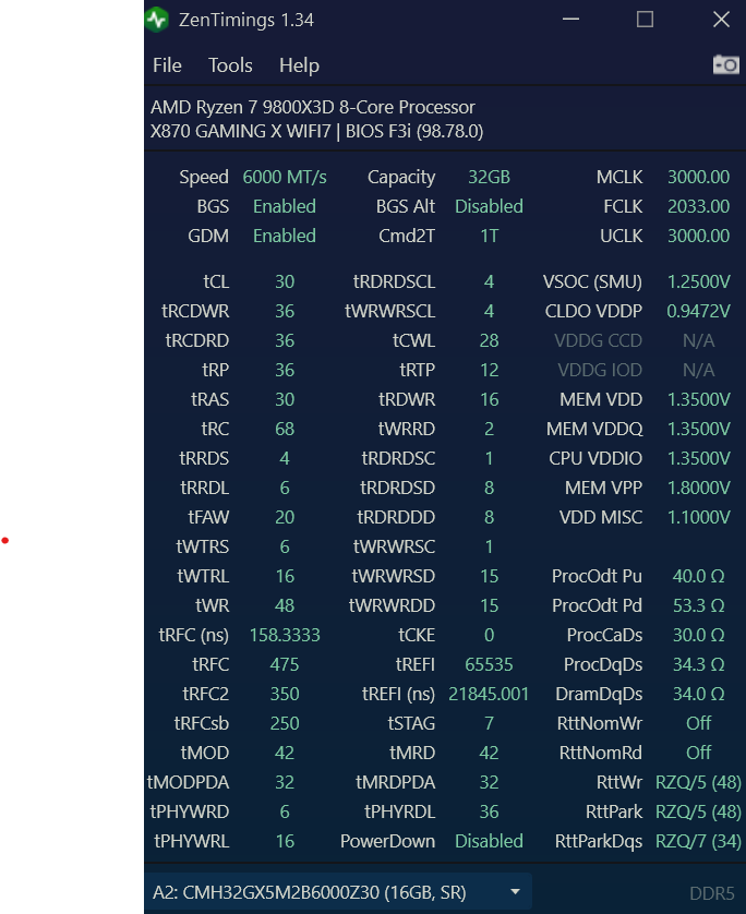

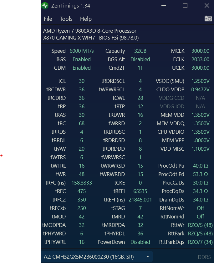

Gestern habe ich meinem 9800X3D und meinen Corsair 30 CL 6000er RAM bekommen. ICh bin ziemlicher Anfänger was Übertakten auf AMD-Plattformen angeht und habe jetzt erstmal basierend auf buildzoids Empfehlungen folgendes gemacht:
Damit komme ich auf 68.4ns im AIDA64-Laterncy-Bench. Ist das OK so? Wie geht es ab hier weiter?

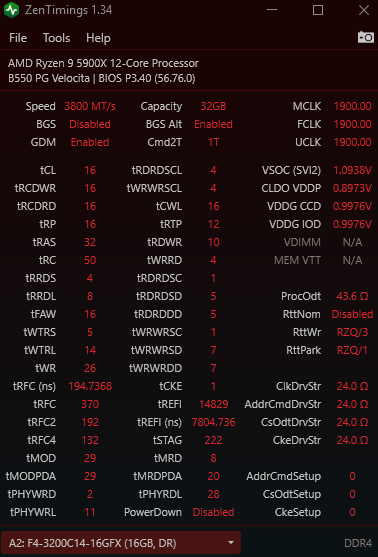

Servus und hallo, alles Gute im neuen Jahr. Ich bin hier dabei einen Oldie für ein Linux Nobara klar zu machen. X370 Taichi (BIOS aktuell, CMOS clear gemacht), 5800X, G.Skill FlareX. 2x8GB booten problemlos mit dem XMP, 4x8GB erwartungsgemäß nicht. Einen Neukauf von DDR4 (2x16GB) möchte ich mir nicht antun, dann lieber entschärfte timings und/oder niedrigerer Takt. Aber - so weit weg von stabil kann das XMP auch mit Vollbestückung nicht sein. Schalte ich die Rig nach dem ersten boot (der dann anschließend die fail safes setzt) aus, starte neu und aktiviere wieder das XMP, bootet das Teil (immer bei ca. 10 Versuchen bisher) und die 4x 8GB laufen im Anschluss stundenlang stabil, mit Karhu (30GB use) bei 5549% habe ich es gut sein lassen. Taiphoon Burner und DRAM Calculator scheinen ja out zu sein. Hat wer vielleich noch ein brauchbares setting zur Hand? Es muss jetzt nicht super-duper spitz sein, aber für 2400CL16 sind mir die FlareX zu schade. Leider bin ich komplett aus dem Thema RAM-OC raus. Ich sage schon einmal Danke für Tips und Hinweise.

@der Unzensierte
Ich hätte nur mein altes Samsung b die Setting, 2x16GB 3200
Reaktionen: Gortha und puffisworld

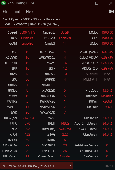

Für den unzensierten
Reaktionen: der Unzensierte und puffisworld
