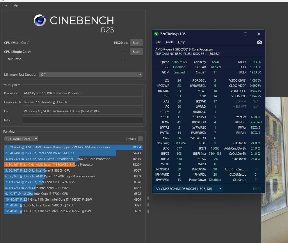

Guten Tag zusammen!
Ich bin auf der Suche nach stabilen Settings für meinen Corsair Vengeance LPX 32GB (2 x 16GB) DDR4 3600 (PC4-28800) C16 1.35V.
Läuft auf einem Asus TUF Gaming B550 Plus, 3611er UEFI, 5800X3D. FCLK läuft stabil auf 1933 (1966 gibt früh WHEAs mit Aida 64), den RAM habe ich auf Default gelassen:
Spannung liegt bei 1,4 Volt, viel mehr möchte ich den passiv gekühlten Modulen ungern geben.
Stabilität hatte ich mit knapp 11 Stunden MemTest86+ getestet. Meine Frage ist jetzt als OC-Laie: Wo setze ich an, welche Timings sollten klappen? Im BIOS mit den rund 40 Timing-Settings fühle ich mich erschlagen.
PS: Im XMP-Profil und 1,41 Volt lief der RAM bis 1866 synchron, danach hagelte es aber Fehler. Vielleicht ist das auch ein Anhaltspunkt?

Ich habe mich vorsichtig voran getastet und bin derzeit bei folgenden Timings und mit der Performance zufrieden - sind jetzt rund 300 Punkte mehr als vorher und ich glaube, viel mehr ist nicht rauszuholen.
Ansonsten bleibt es dabei, dass die CPU 1933er FCLK problemlos schluckt, 1966 aber überhaupt nicht. Ich nutze ja nun seit über einer Woche das System für berufliche Zwecke (wenn auch nicht hardwarefordernd) sowie zum Spielen und bisher ist weiterhin kein einziger WHEA aufgetaucht. MemTest, Cinebench, Prime, Aida64 laufen auch alle, daher ist das System für mich aktuell "stabil". In Y-Cruncher habe ich mich noch nicht reingefuchst, Geld für TM5 und Karhu möchte ich aktuell nicht investieren. Ich werde es nun erst mal bei 1933 belassen und warte ab, ob dann doch mal ein Problem auftritt.
