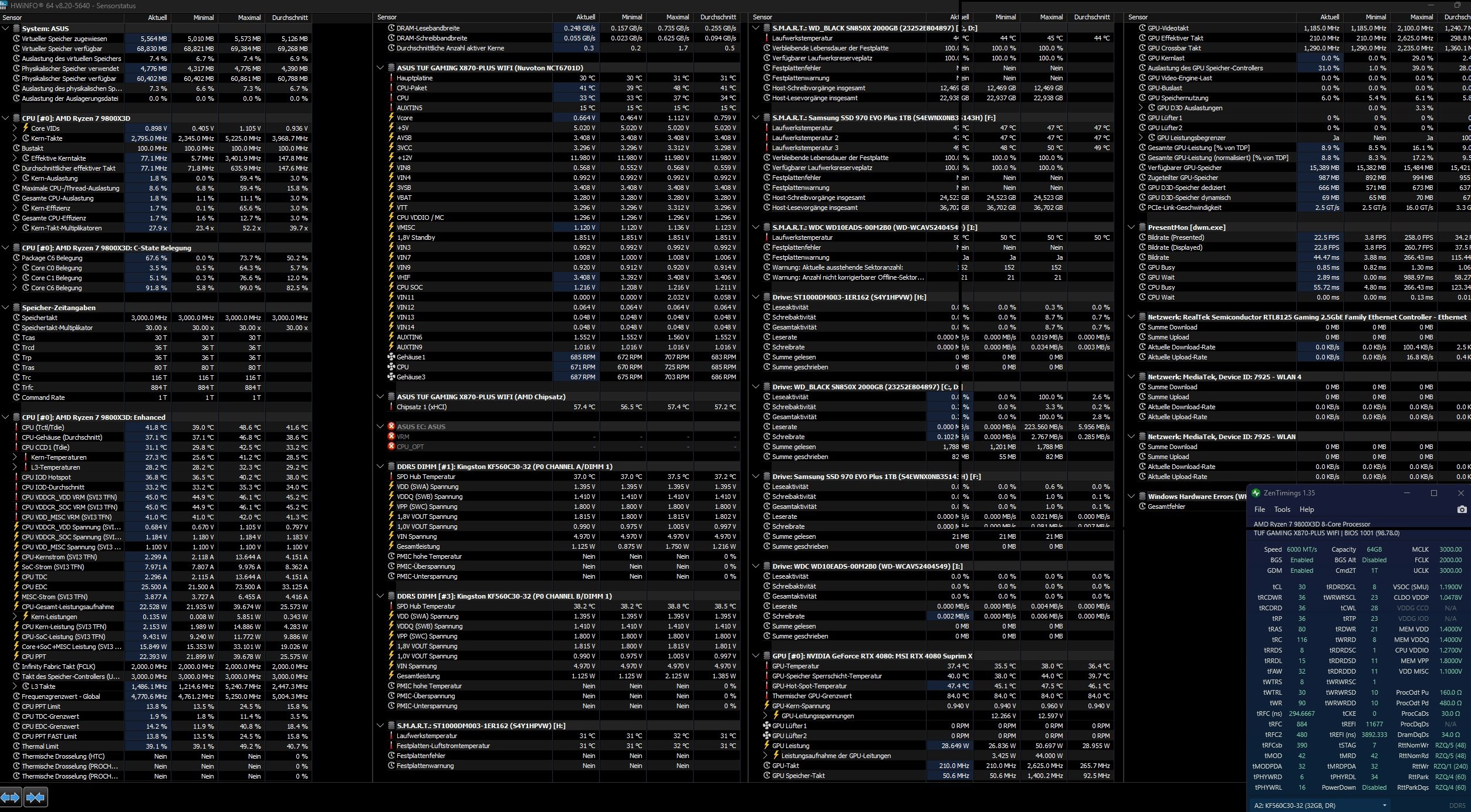

VDDIO / MC auf 1,25 und CPU SOC auf 1,15 runter, wäre das ein realistisches Szenario für 6000er-EXPO?
Die Tests liefen auch ein zweites Mal ohne Fehler, der 1Usmus V3 und der Anta777 Extreme bei Testmem 5.
Ist ok, kannst so lassen.

Zentimings gibt offenbar den im Bios eingestellten Wert an. Bei HW-Info 1,296 und unter Last dann 1,312 rum.

Nein, hatte ich noch nicht, meine letzte Einstellung war das oben im Bild und auch auf die bezog sich mein Usmus und Anta. 1,25 und 1,15 war ja die Frage.
Ich habe VDDIO / MC nun auf 1,1 gestellt, HW-Info zeigt 1,12V, damit bootet das. SOC ist derzeit noch bei 1,216, in HW-Info. Der muss ja dann am Ende auch noch geringer gehen? Default, wenn man den RAM auf 4800 lässt, ist der nur bei 1V etwa.
Und den GDM habe ich im Bios bisher noch nicht gefunden. Vielleicht heißt es bei Asus anders?
SOC auf 1V bootet auch.
Für mehr als Booten reichts es auch nicht. VDDIO / MC auf 1,1V und CPU SOC auf 1V gibt sofort einen Blauen, wenn man Testmem 5 mit 1Usmus V3 startet. :)
Deshalb beide um ca. 0,1V wieder rauf und auch Usmus lief die 90 Minuten durch. Wie immer ist die anliegende Spannung höher als eingestellt und unter Last dann nochmal was höher.
Überprüfe in Spielen (CPU Limit) ob du auch Leistung hast.
Oft laufen leichte Instabilitäten durch Synthetische Tests ohne Auffälligkeiten, aber die Leistung fehlt bei dynamischer Last.
Bei 6000/2000 kann ich mit 0,98v SoC booten, "stabil" läuft es mit 1,03v durch die Tests, aber erst mit 1,07v ist die Leistung im Spielen konstant und auf dem erwartbaren Level. Das selbe gilt für VDDIO. Bei 6400/2200 sind 1,35v Teststabil, aber bei Gaminglast brechen gerade die P0.2 ein. Da braucht es 1,43v.
Am besten schaust du dir an welche Spannung nötig ist um dynamische und statische Last ohne Fehler und mit normaler Performance zu absolvieren, und die nötige Spannung erhöhst du um 0,02v um einen Puffer zu haben.
