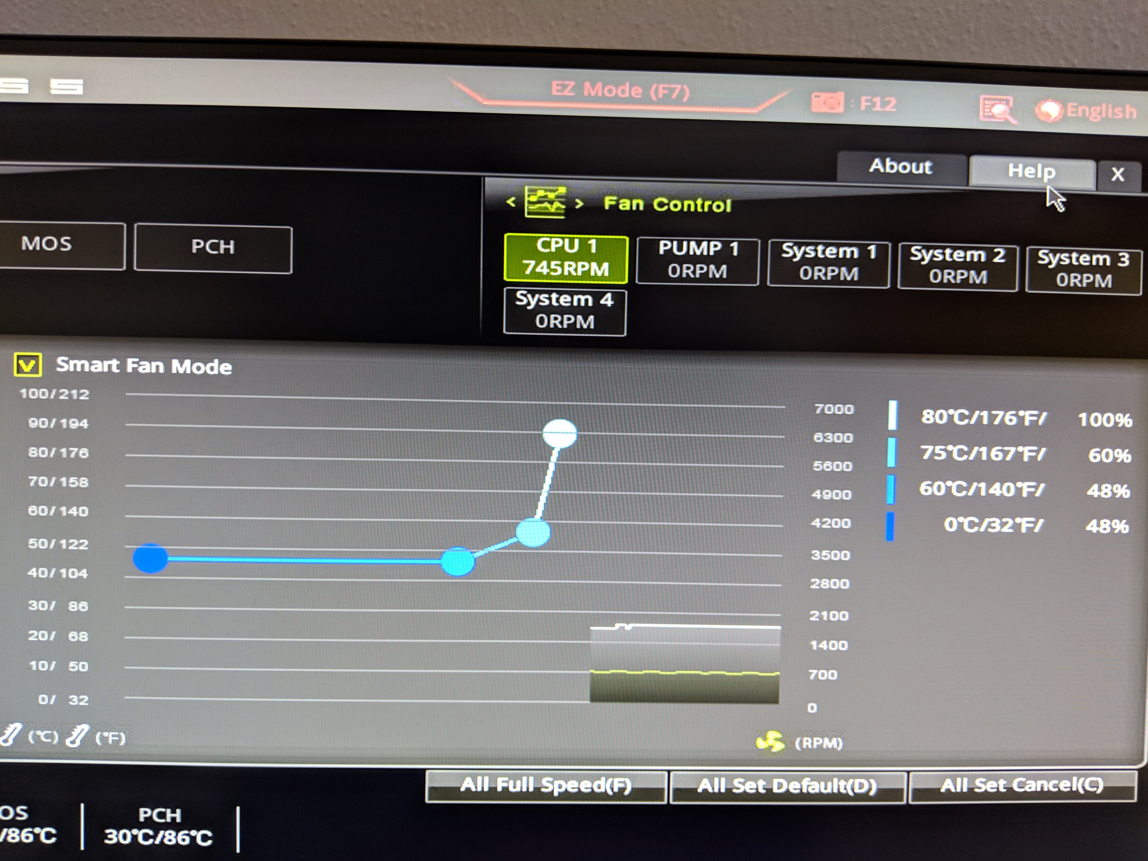

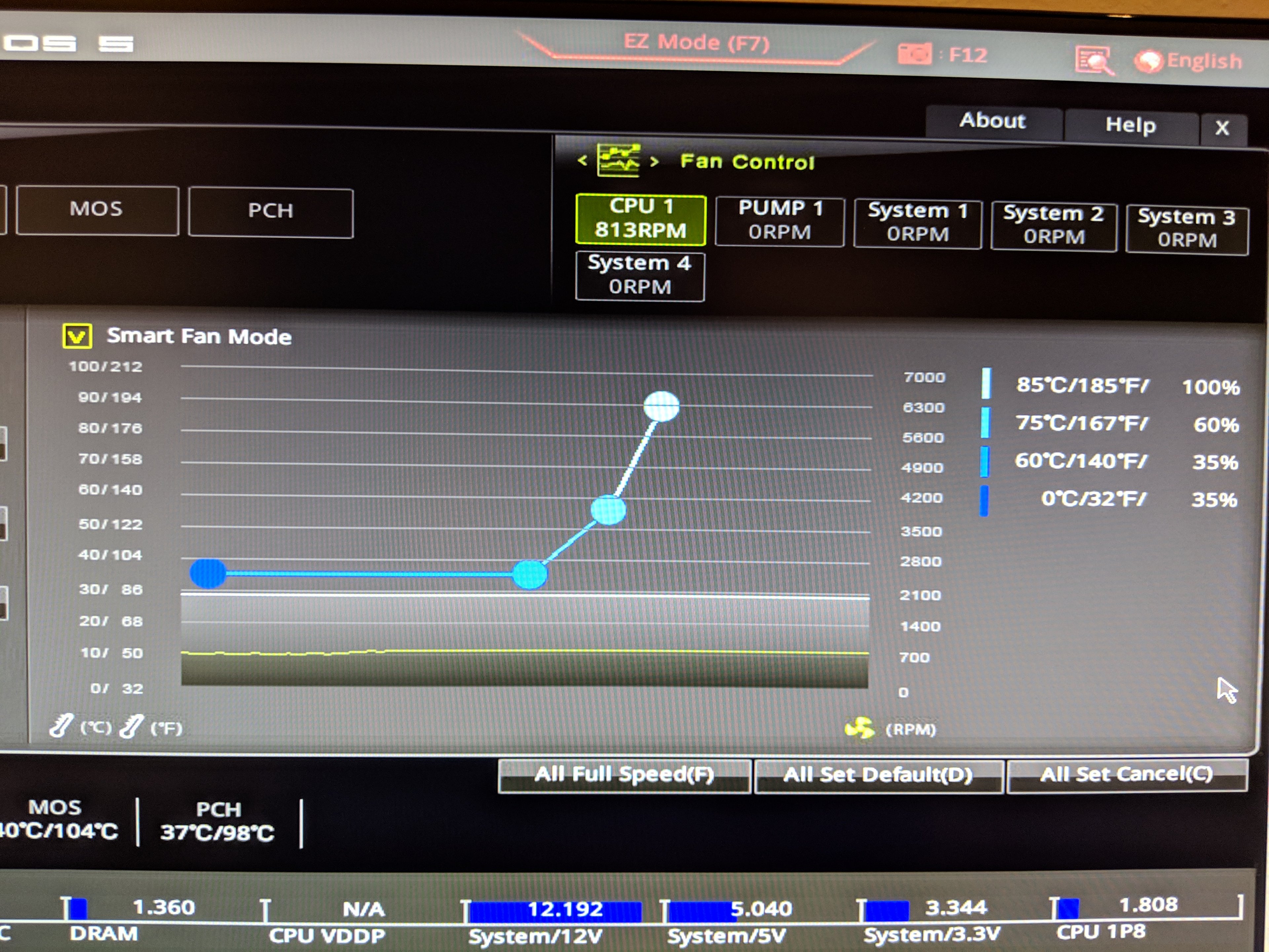

Da ich ein sehr großer Freund eines leisen (nicht unhörbaren) PCs bin war mir die Lautstärke durchaus sehr wichtig.
Meine Alltagskurve sieht in beiden Fällen 750 u/min für den Desktop Betrieb sowie möglichst spätes und nur nötiges Hochdrehen des Lüfters vor. Auf keinen Fall möchte ich eine schnelle Änderung bei Temperaturschwankungen.
Hier die Ausgangskurve des D15S
Hier die erste Kurve des U12A - diese wurde mittlerweile noch weiter nach unten korrigiert (33% und späteres erhöhen)
Leider besitze ich für belastbare Messungen kein entsprechendes Equipment, daher habe ich versucht einen quantitativen Eindruck mit einer Handy App herauszuarbeiten.
Man sieht jedoch, dass dies nur sehr bedingt gelungen ist.
Insbesondere in niedrigen Bereichen sind beide Kühler aus den Gehäuselüftern nicht oder kaum messbar und die App reagiert bereits sehr sensibel auf kleinste Umgebungsgeräusche (z.B. aus dem Haus). Ausserdem handelt es sich dabei um dB Werte, was wenig Aussagekraft über die Wahrnehmung hat.
Daher können meine Ergebnisse hier wirklich nur sehr sehr grob als Vergleich genommen werden.

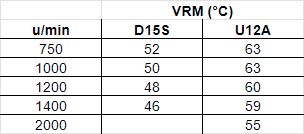

Da ich nicht nur auf die CPU Temperaturen achte ist mir während der Messungen aufgefallen, dass die VRM Temperaturen des Gaming M7 mit dem U12A teils über 10°C gestiegen sind.
Hier hat der mittig sitzende NF-A15 PWM einen deutlich stärkeren Effekt auf die VRM Kühlung als es die beiden kleinen A12x25 können. Schuld daran ist einfach die Position der Lüfter.
Da mein Board sehr gute VRMs hat und die Temperaturen absolut unkritisch sind ist das kein K.O.-Kriterium, aber falls ein Board bereits am Limit läuft sollte man das im Hintergrund behalten.
Hier noch die Werte:

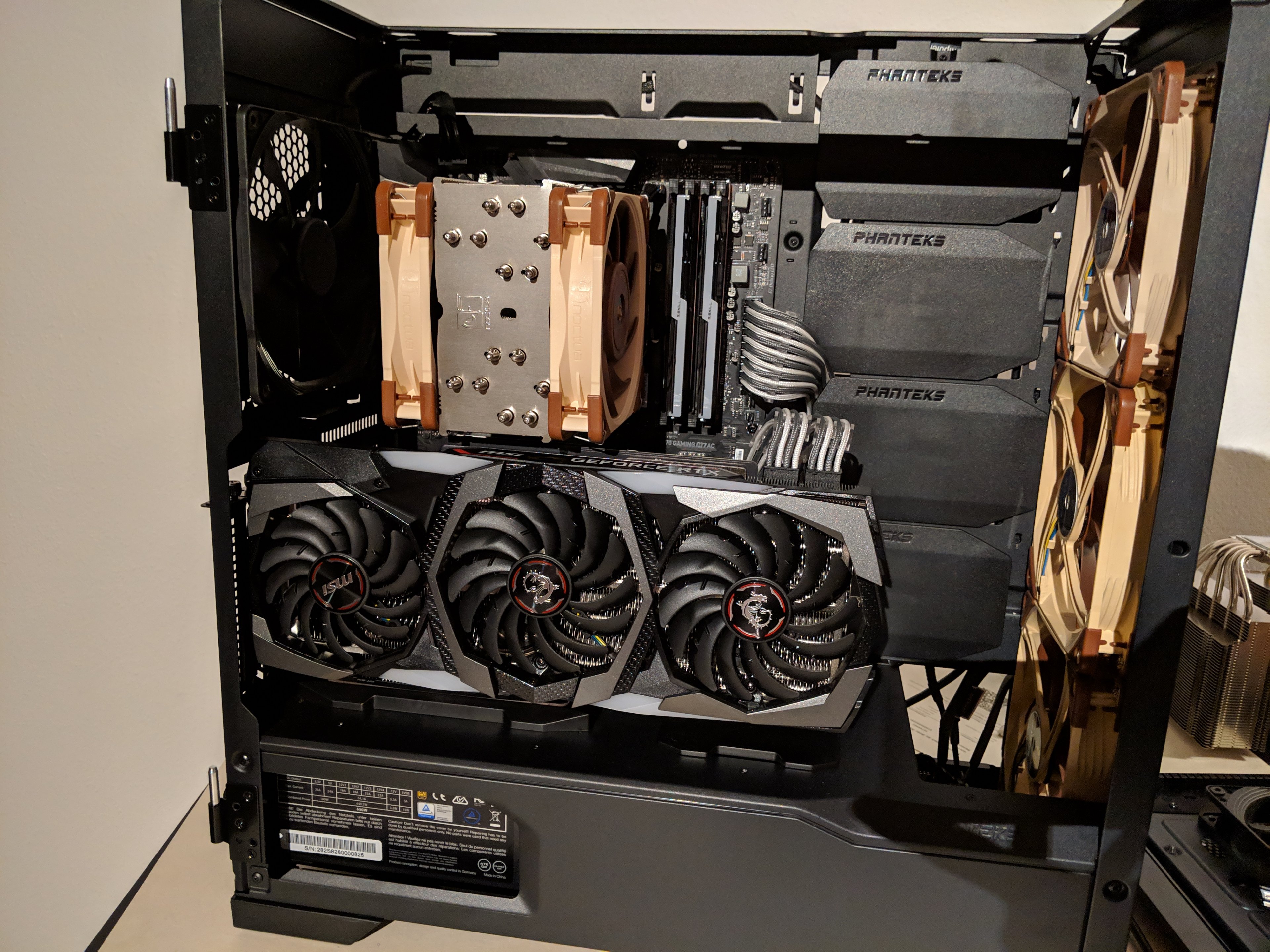

  • Ich bin neugierig auf die Vorher-Situation. Hast du auch Bilder zum D15S im Gehäuse, die du ergänzen kannst?

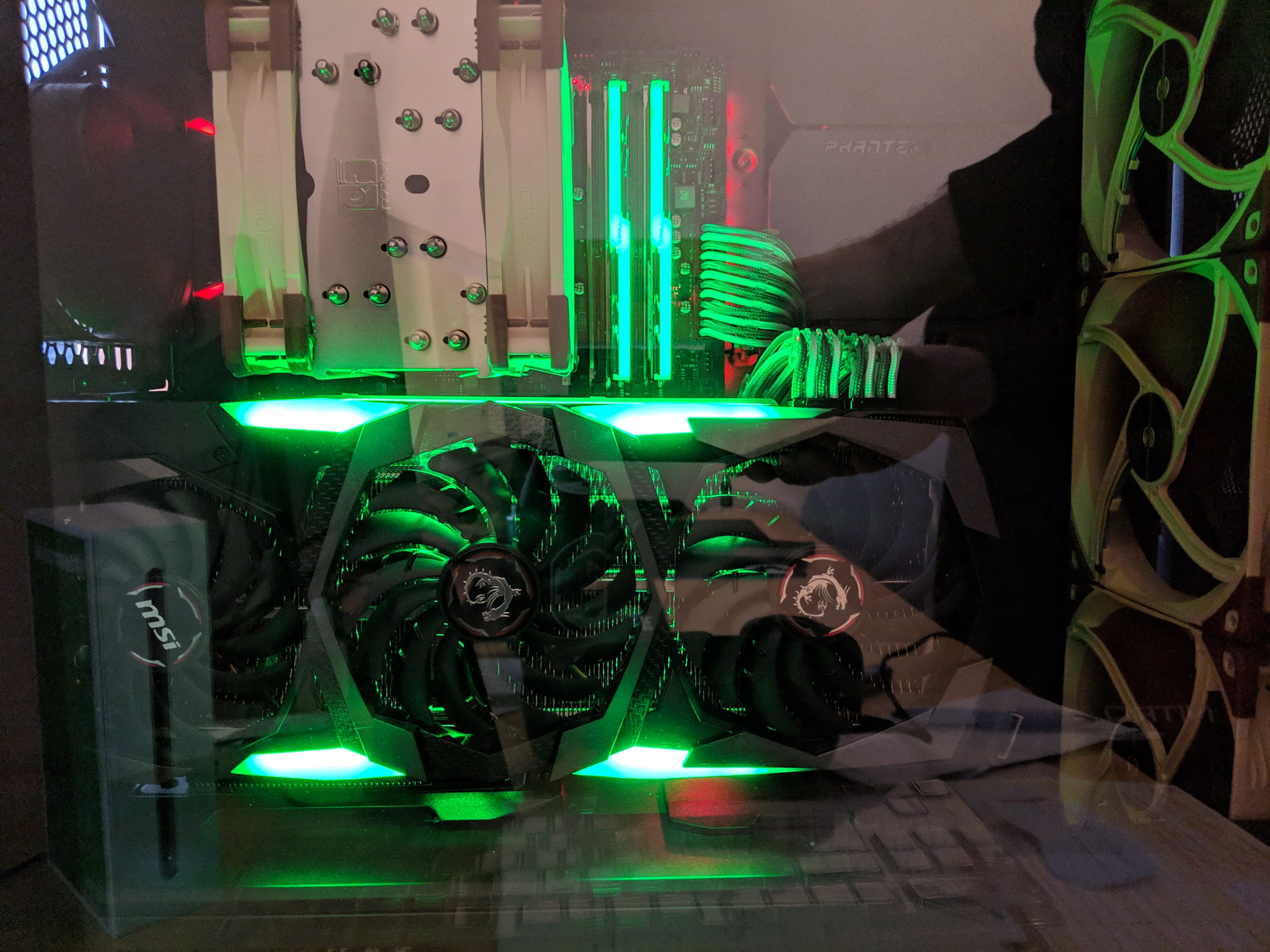

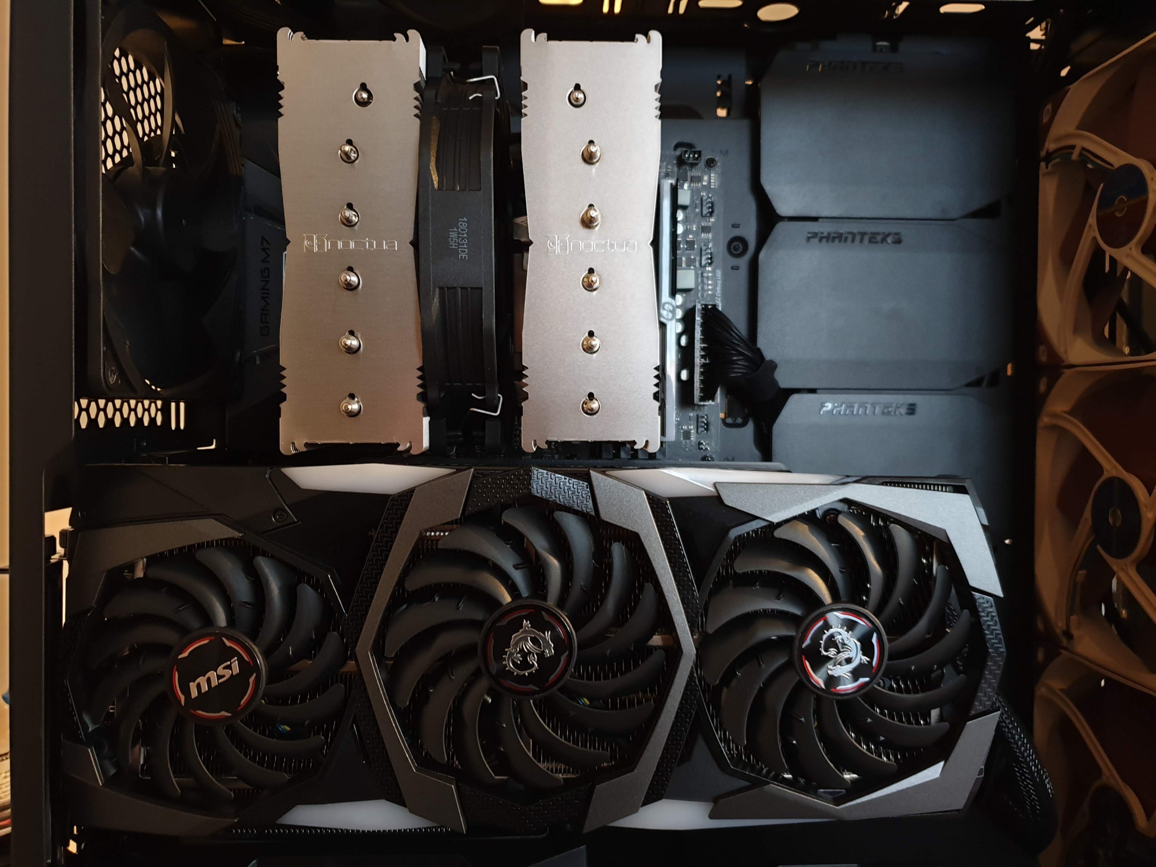

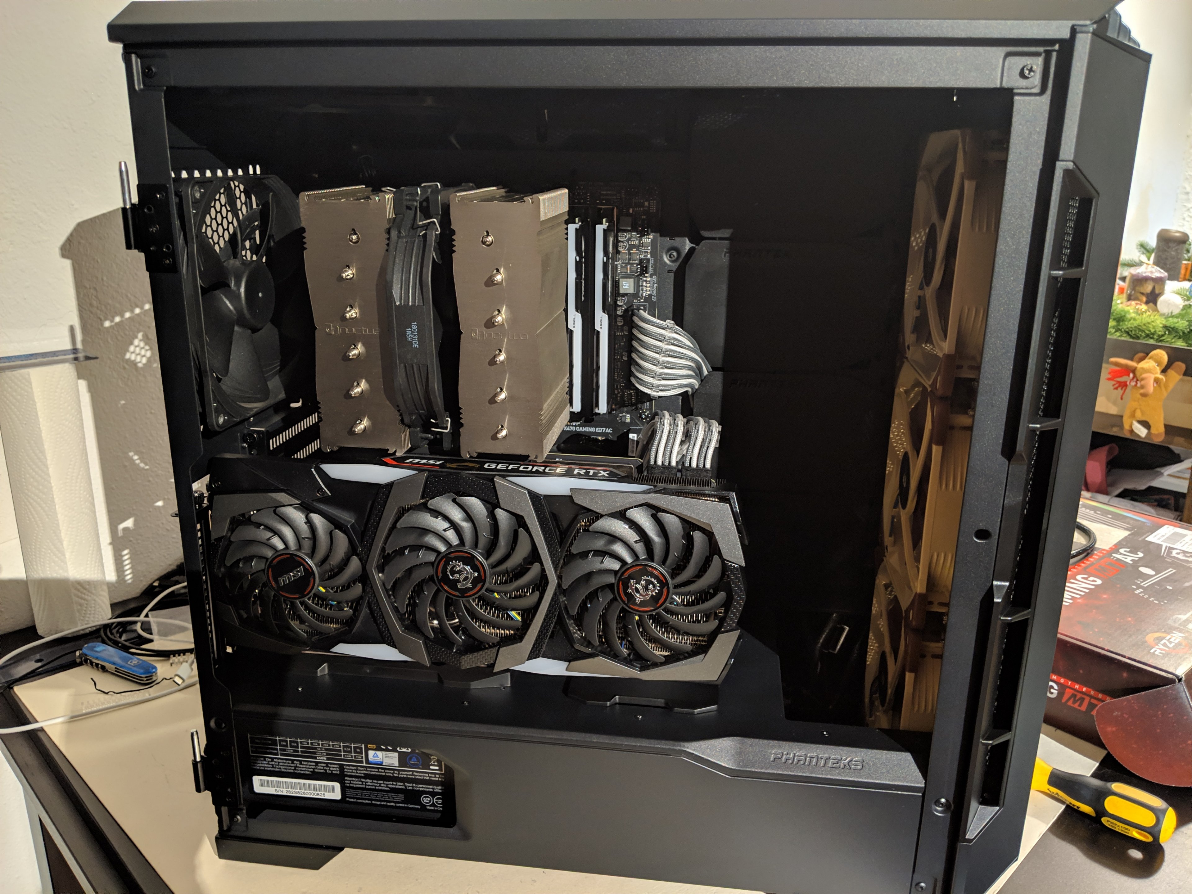

  • Ich poste Dir unten ein paar Fotos der vorherigen Situation
  • Ja es gibt tatsächlich einen Grund ausser der Optik:
    Mit dem Einbau (da noch horizontal im Evolv X) der 2080 sind meine DIMM Temperaturen schlagartig gestiegen und haben bei Battlefield V schnell mal 54°C erreicht, was mir persönlich zu viel ist. Zumal das noch mit XMP und somit laschen Timings war.
    Ich habe dann die Aktion "vertikal" gestartet und bin dadurch schnell auf 47-48°C runter gekommen. Nach dem Verbau der identischen Hardware in das P600S waren nochmal ein paar Grad drin, so dass ich jetzt beim Gamen nur noch 41°C erreiche.
    Da meine Grafikkarte untervoltet weiterhin auch nur 65-66°C bei niedrigen Drehzahlen erreicht habe ich also ausser dem Platz mit keinem Nachteil zu kämpfen gehabt.
  • Bitte schaue Dir mal meinen Link zum Google Docs an, dort ist die gesamte Tabelle der gemessenen Werte hinterlegt ;)
Wie es im Vergleich zum U12P steht weiß ich nicht, aber ich würde bei den VRMs nichts erwarten.
Der hintere Lüfter sitzt halt quasi schon darüber und kann da nicht aktiv kühlen. Beim vorderen habe ich gesehen dass ich noch runter könnte, aber dann halt nicht mehr mittig am Kühlkörper sitze. Den Versuch werde ich aber voraussichtlich die nächsten Tage noch machen.

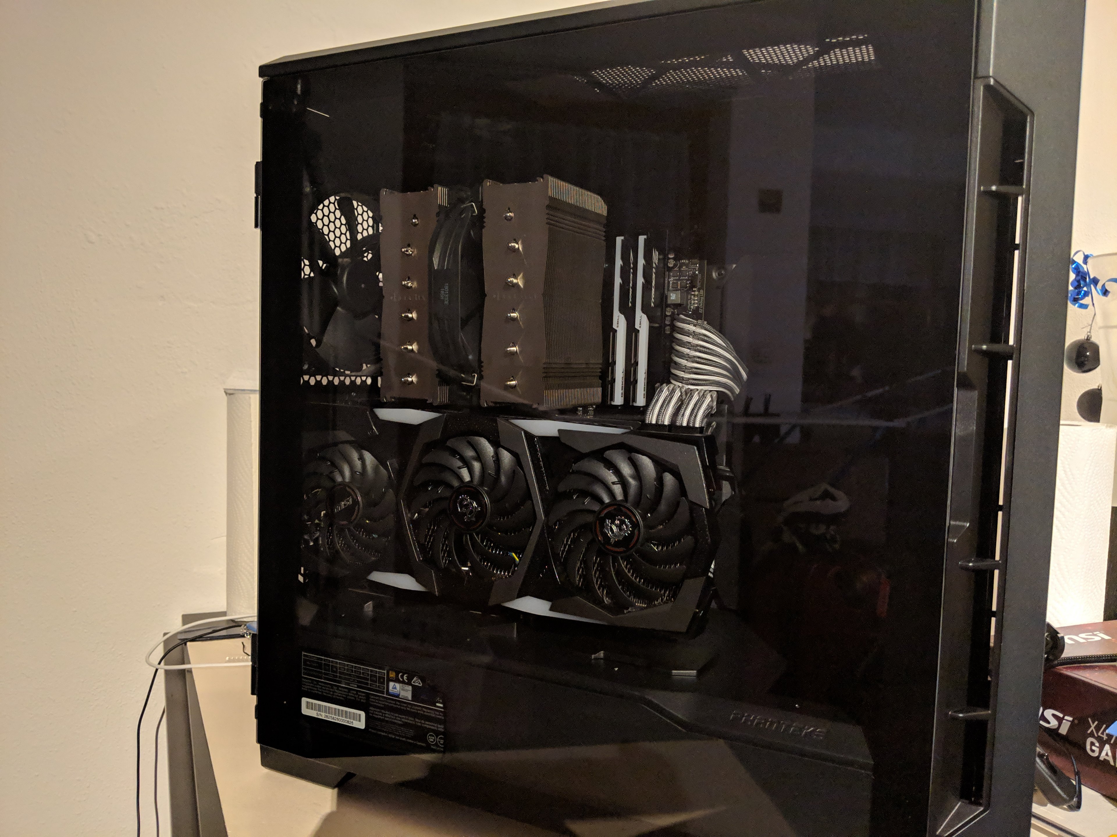

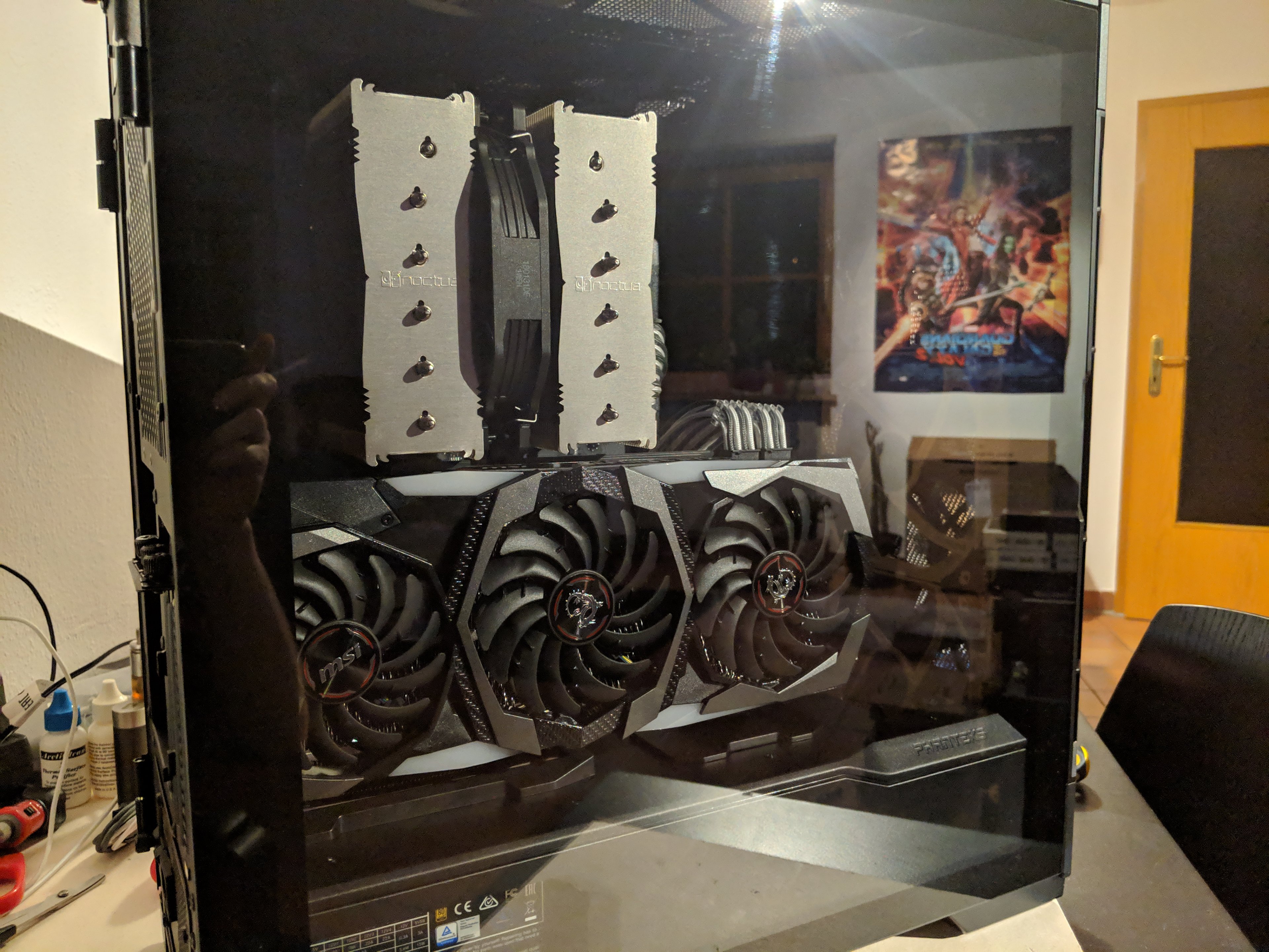

Hier die alten Fotos:
IMG_20190312_192735.jpgIMG_20190312_193516.jpgIMG_20190312_195450.jpgIMG_20190312_193841.jpg
Im Evolv X:
Zum Vergleich, jetzt sind da ca. 5mm mehr Luft:

Die VRM-Temperaturen sind mit Towern, die 120-mm-Lüfter nutzen, fast zwangsläufig höher: Da sämtliche Luft durch den Kühlturm gedrückt wird und nicht wie bei Towern mit 140er Lüftern ein Teil "ungenutzt" unter/neben dem Kühlturm vorbeigepustet wird, gibt es weniger Luftbewegung im VRM-Bereich.

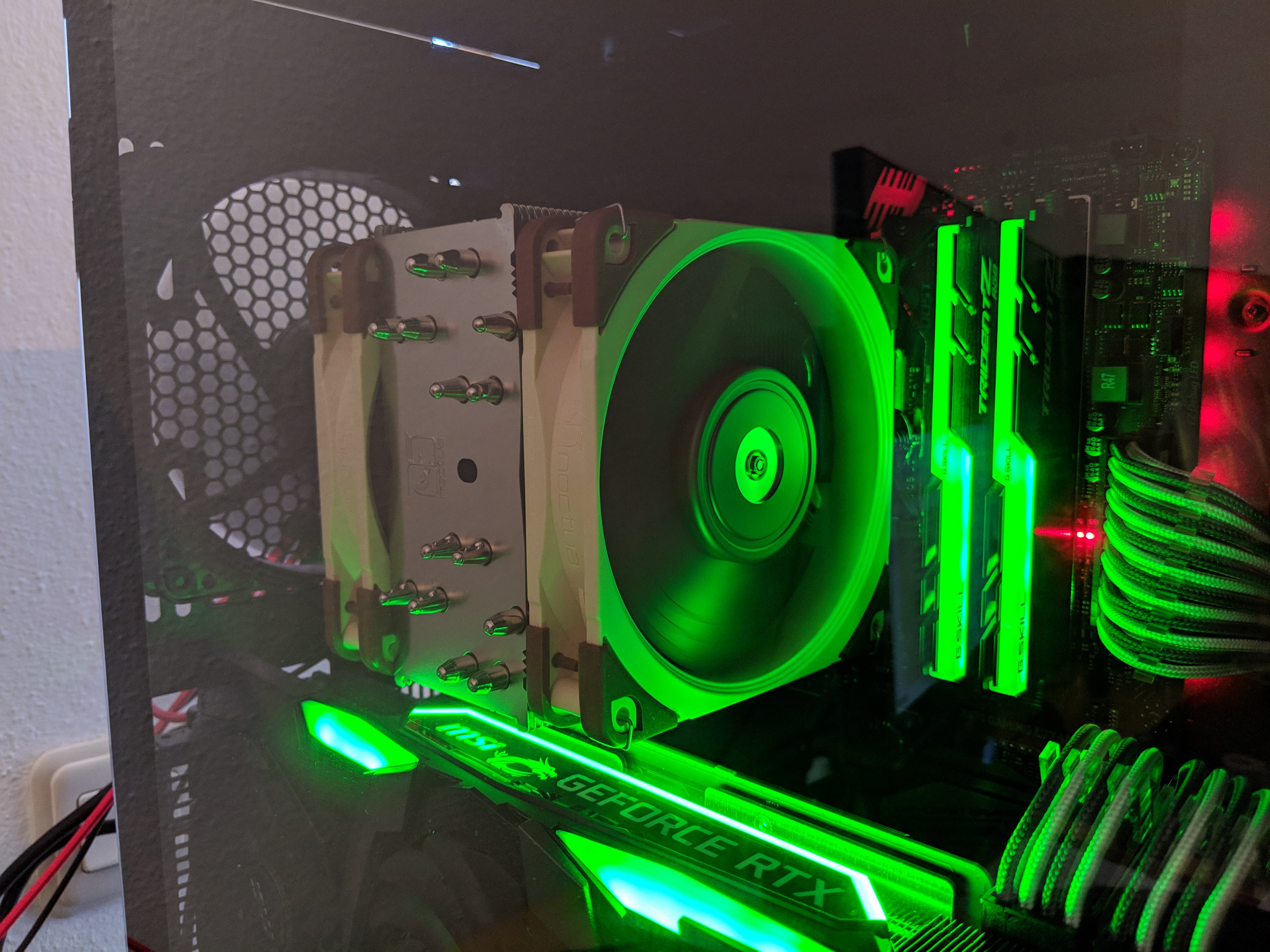

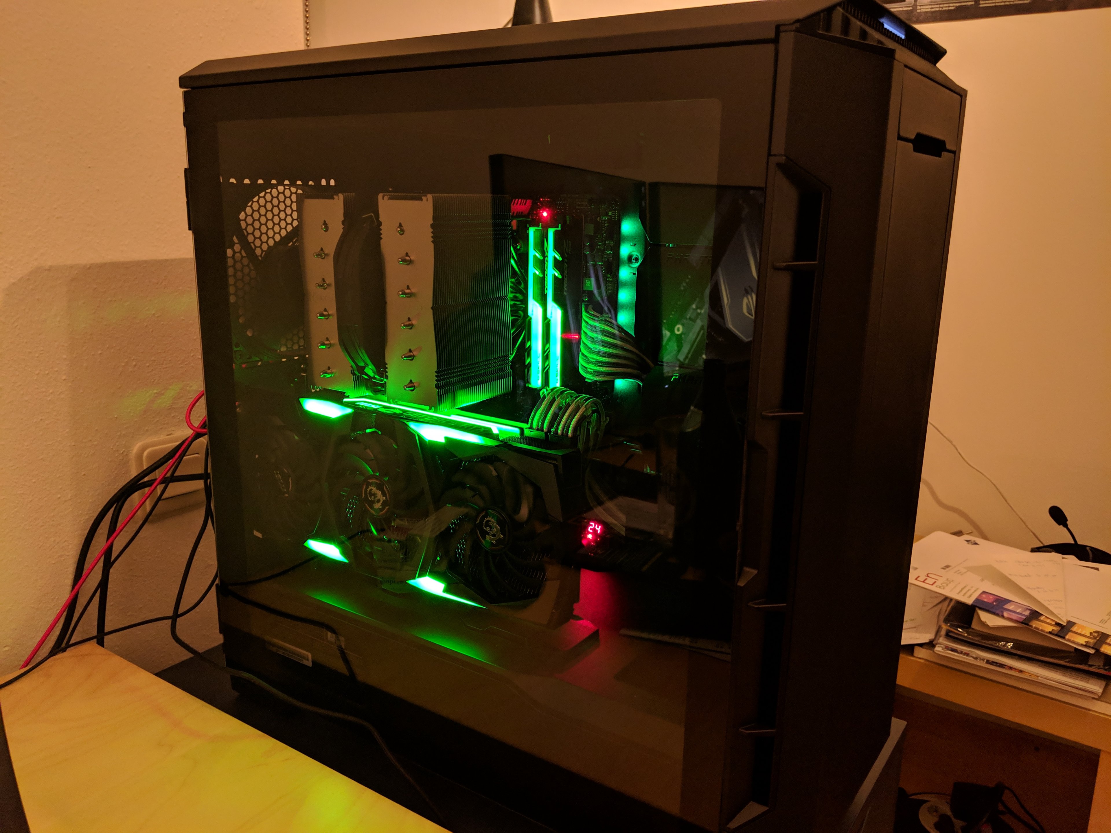

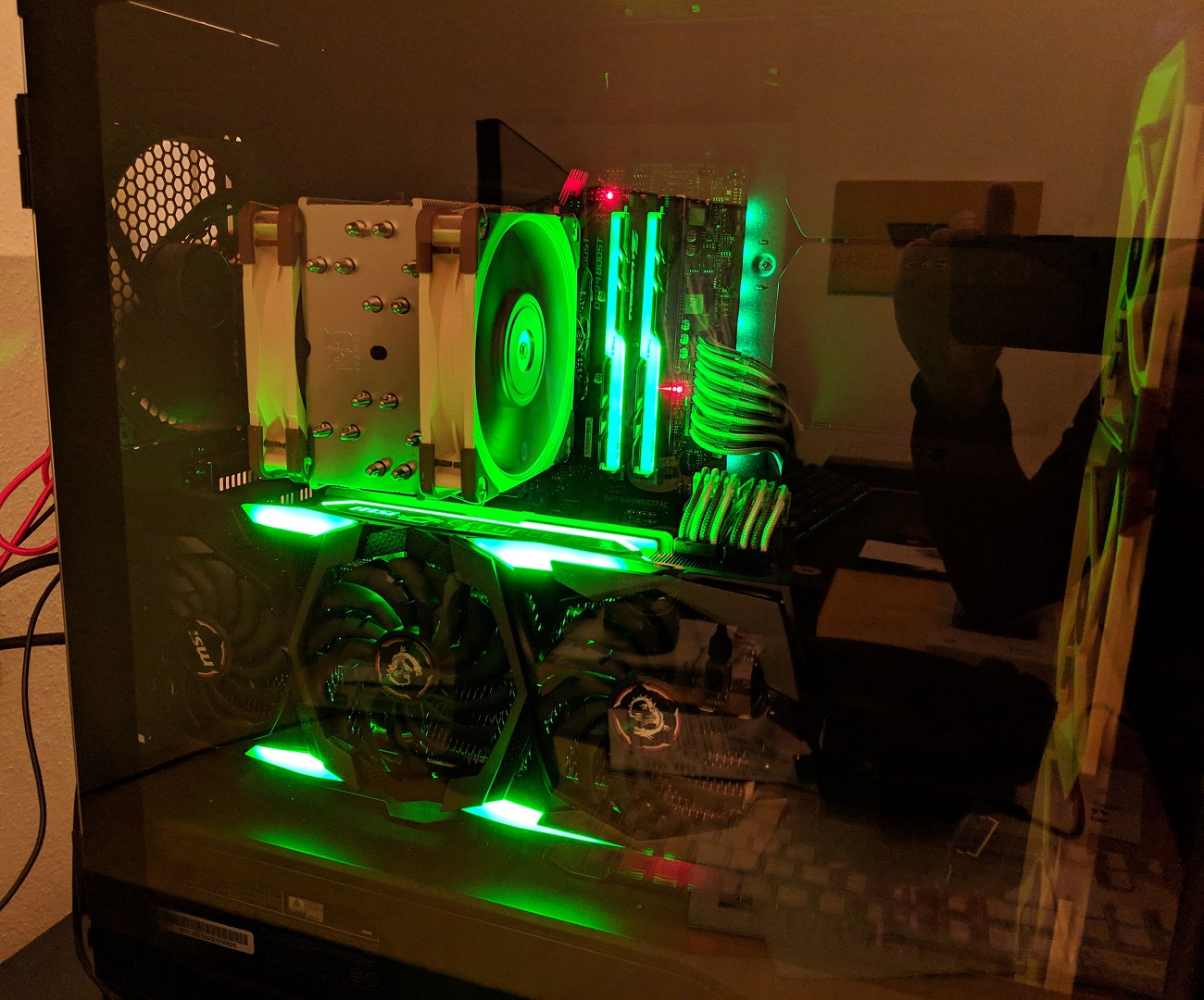

Wie schon angekündigt habe ich das gestern noch versucht und den ersten Lüfter maximal möglich nach unten gesetzt. Vielleicht ist da sogar noch ein Mü mehr Platz, aber durch den sehr starren Y-Adapter ist das jetzt das Limit.
Den hinteren Lüfter packe ich nicht an, weil er sowieso schon über den VRMs sitzt und damit wäre das wohl wirkungslos.
Ich exerziere das jetzt nicht mehr mit fixen Drehzahlen durch, auch wenn es interessant wäre. Mit meiner derzeitigen lahmen Kurve scheine ich nach 10min. Prime95 small jetzt 3°C an den VRMs gewonnen zu haben. Die Lüfter drehen so mit maximal 1000 u/min, also kann ich das wohl mit dem Wert vergleichen.
Vorher 63°C, jetzt 60°C.
Im Idle bringt es mir etwa 1-2°C.
Hwinfo64 (Werte direkt nach P95 Start resetted, Screenshot nach 10min):
Ja also die Welt holt man da auch nicht raus (wie ich erwartet habe), aber ein klein wenig besser scheint es zu sein. Aber wie gesagt und auch sichtbar habe ich eine sehr lasche Kurve gesetzt und bremse den Lüfter maximal ein. Bei mehr Drehzahl kann ich mir schon vorstellen, dass auch noch mehr bei den VRMs durch das Versetzen ankommt.
Optisch finde ich das jetzt nicht so dramatisch mit dem versetzten Lüfter. Ich schau eh schräg drauf, von daher muss ich das schon wissen um es überhaupt aus meiner Position zu sehen.
Aber hier noch ein Bild zur Veranschaulichung:
