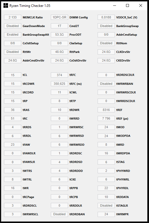

Guten Abend,
verrückte Community hier, auf eine positive Art und Weise 😃. Ich habe mir hier einige Seiten (nicht alle 420, Schande über mich) durchgelesen, in der Hoffnung auf ein ähnliches Hardware-Setting zu treffen, leider ohne Erfolg. Ich hatte gehofft, ich könnte einfach ein XMP Profil aktivieren und schon läuft mein Ram auf 2933/3200Mhz aber Pustekuchen. Ich bekomme jedes Mal nach dem aktivieren nur einen schwarzen Bildschirm. Kein Bios mehr, gar nichts. Hänge mal die Info aus dem Ryzen Timing Checker an. HW steht in der Signatur. Habt ihr Rat?
Reous
- Dez. 2007
- 284
@mave0 Stecken deine RAM Riegel in den Slots A2 und B2 (zweiter und vierter Slot von der CPU aus gesehen)? Wenn nicht bitte mal umstecken. Wenn dies aber schon der Fall ist, dann teste mal den höchsten bootbaren Takt (XMP aktivieren aber Takt dann runter setzen auf 2400, 2666, ...).
Ansonsten kannst du auch mal Bild von Thaiphoon Burner hier hochladen, damit wir wissen was für Chips auf dem RAM verbaut sind.
@Reous, danke für die flotte Antwort.
Die Rams stecken in A2 und B2. Ich mache gerne, sobald ich mal wieder ein paar Stündchen Zeit habe, den Screenshot vom Thaiphoon Burner und teste die Timings, aber morgen gehts leider wieder früh raus 😅. Ich muss immer abwägen zwischen: Noch ein paar Stunden Rechner nutzen in Stock oder versuchen den Ram höher zu takten oder die Graka zu undervolten 😂
Das mit den Blackscreens ist aber das normale Verhalten, wenn das mit dem Ram Takt nicht hinhaut?
