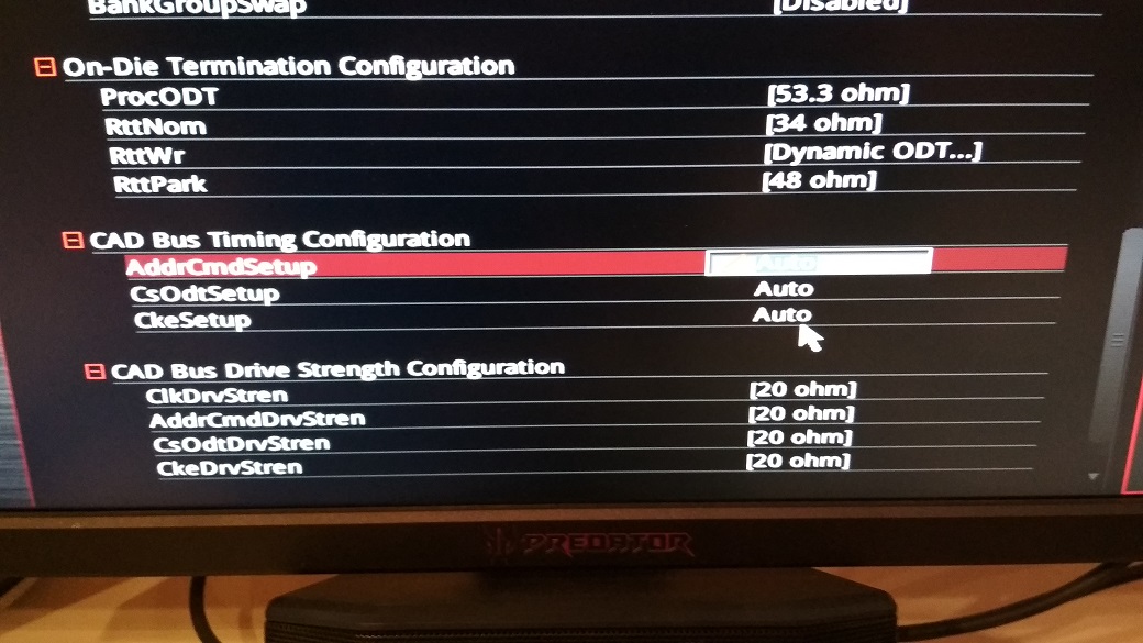

Ok ich dachte ich hätts gesehen aber ich bin blind
. Die unteren Werte mit 20Ohm hab ich im Calculator, aber die Oberen 3 bei Bus Timing find ich nicht. Da kann man bei meinem Board Werte zwischen 0-65 eintragen.
Wenn im Calculator rttWr = off steht, ist das dann Dynamic ODT Off? (MSI Pro Carbon X470 Board)
JaYibby schrieb:Wenn im Calculator rttWr = off steht, ist das dann Dynamic ODT Off?
Und stell die CAD Werte auf 24 Ohm.
Mein MSI Board läuft damit am besten.
