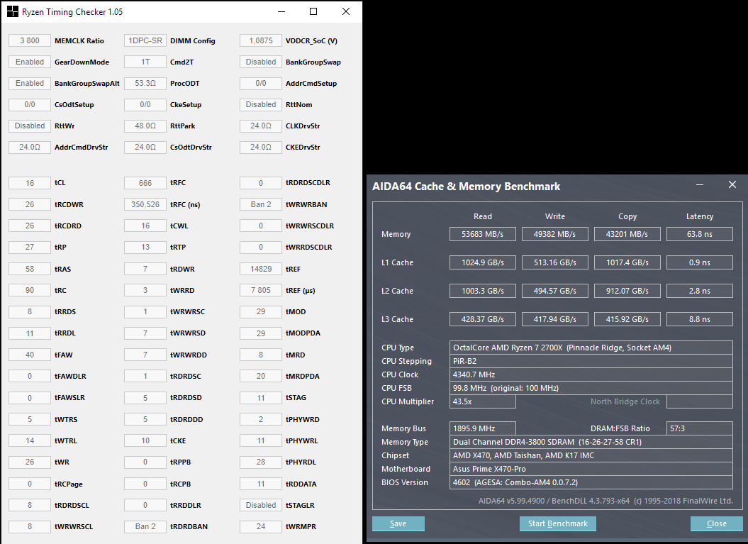

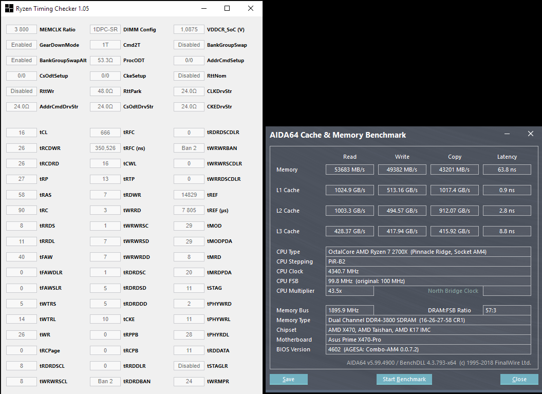

2 Stufen drunter ist stabil zu bekommen sagt ihr? (das wäre 3666)
Ich beiße mir allerdings schon an 3600 die Zähne aus. ;)
Klar mit extrem schlechten CL Werten würde es sicher klappen, aber dann ist der gesamte Vorteil ja weg.
Mal schauen was die M-/A-Dies von Samsung bringen, wenn sie mal verfügbar sind, kaufe ich mir glaube ich davon mal ein DR Kit und prügel das dann ein wenig.

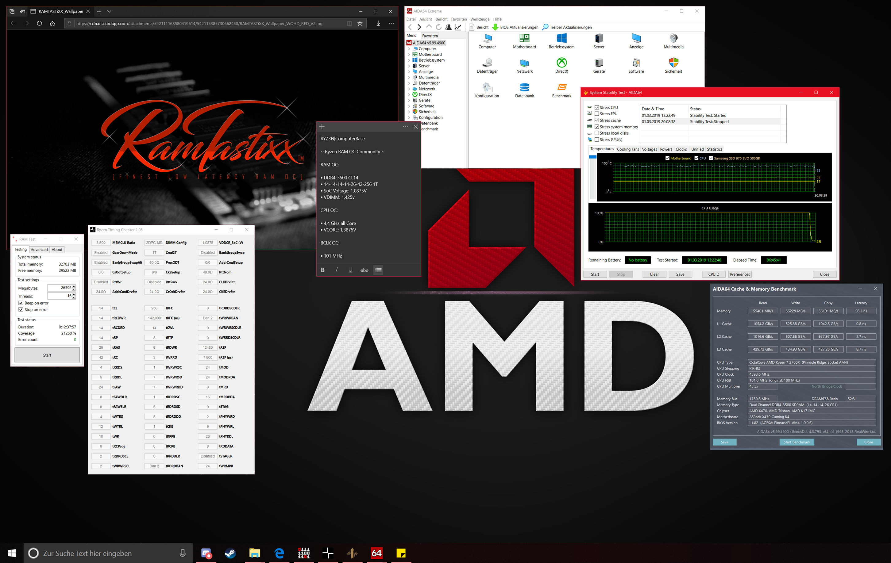

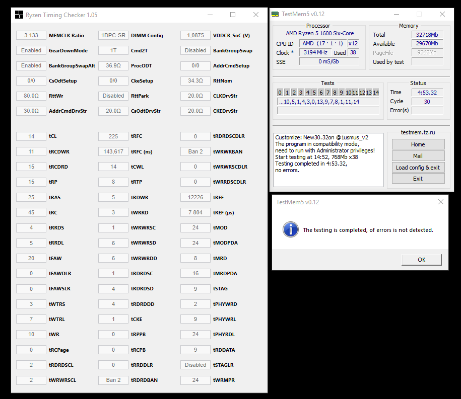

Neuigkeiten zu meinem Bekannten:
Er hat definitiv ein Kalt Warm Bug. Wobei es sich eher um die Bausteine handelt.
Wenn er ab ca 35°C die Riegel nutzt hat er absolut keine Fehler mehr, egal in welchem Test.
Sind sie nach einem Neustart und kalter Örtlichkeit auf ca 20°C runter gekühlt (offenes Fenster) dann schmeißen alle reinen Memtests Fehler.
Kann man das mit den CADs umgehen?
Bislang hat er diese Kombinationen getestet:
4x 20
4x 24
24 20 24 20
20 24 20 24
20 24 30 40
30 30 40 60
24 30 40 24
Da er hier kein Acc hat (wozu ich ihn eigentlich dränge damit er das nicht über mich machen muss) würde ich eure Empfehlungen mal weiter geben, solltet ihr noch einen Ansatzpunkt haben.
Hier sein RTC Screen (mit 2 Auslesefehlern bei tRDWR = 7 und tWRRD = 3)
