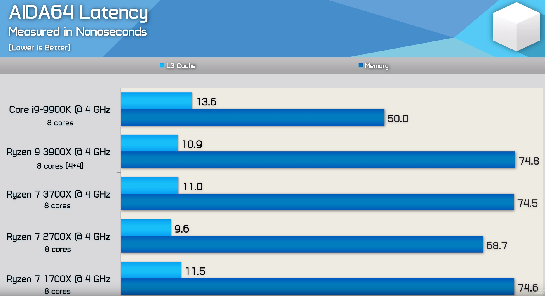

Dank Dir! Dann kommt die etwas höhere Latenz scheinbar doch nicht durch die Vollbestückung, sondern durch die zwei Chiplets. War wahrscheinlich schon bekannt, aber ich konnte mir da bisher keinen Reim drauf machen!

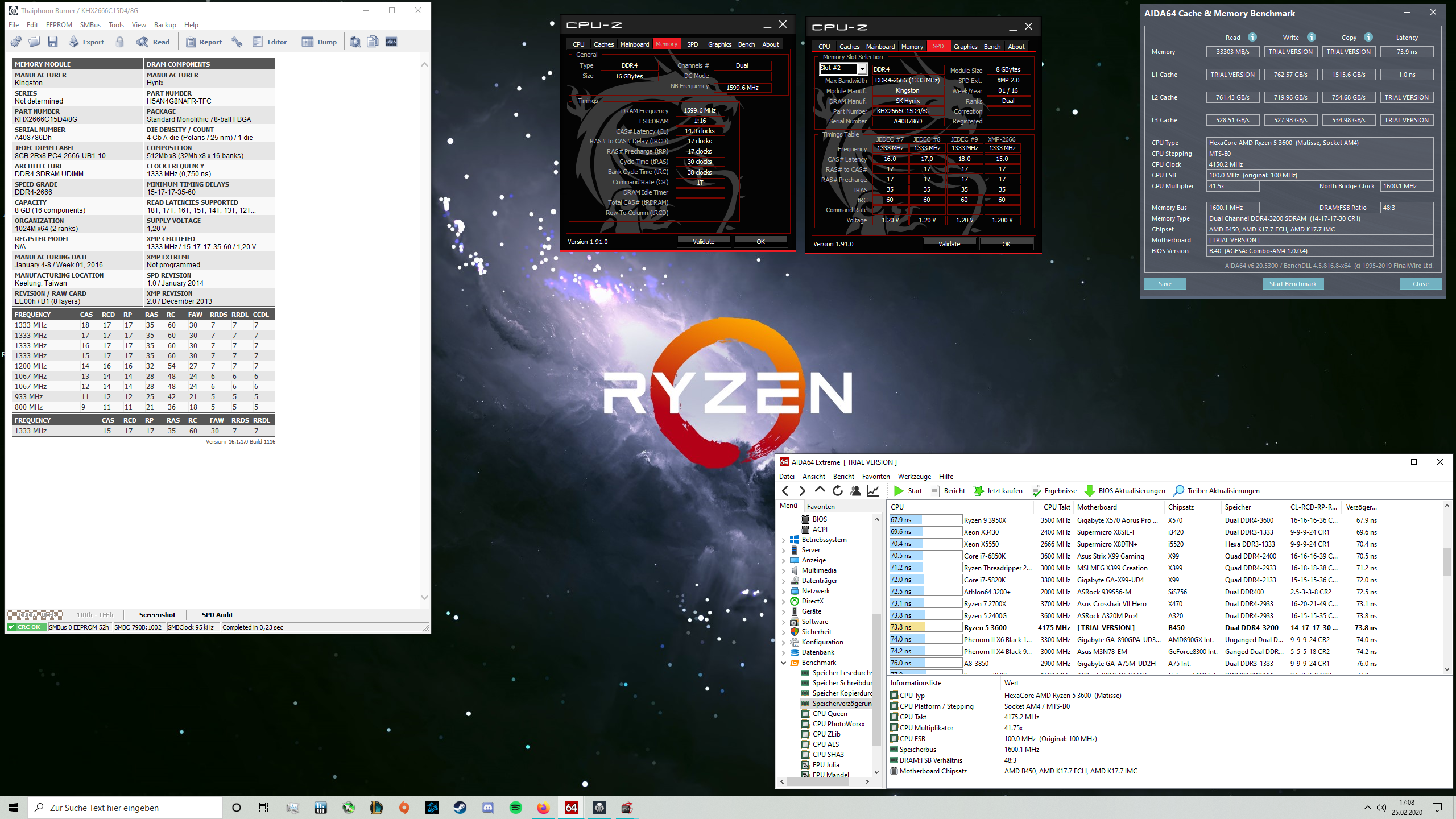

Hier noch mein Ergebnis mit XMP.

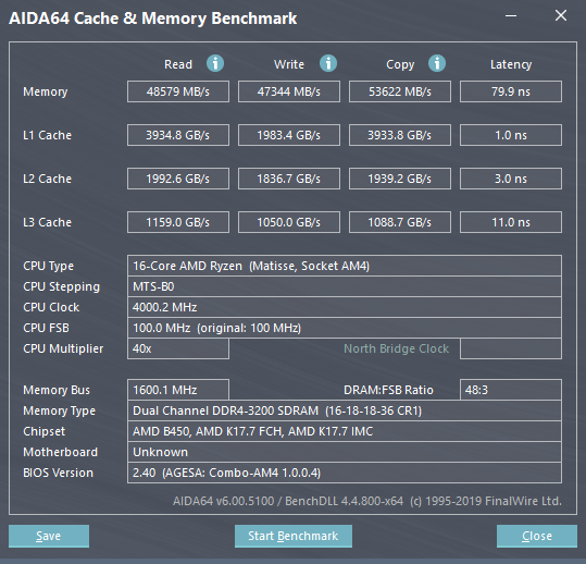

Hier mal die Einstellungen. Sind bis auf ProcODT und CPU-Frequenz genau deine Werte.
Du meinst also es liegt am CPU Takt? Das kann 2ns ausmachen?
Ja, Takt bzw. C-States. Mit konstantem Takt wäre es vergleichbar. Aber auch sonst kann es auch an Windows liegen. Auf meinem Benchsystem ist ein frisches OS drauf ohne Hintergrundprozesse.
Die Chiplets dürften da nichts ausmachen:
Mmmh, interessant. @4GHz und im abgesicherten Modus sieht es bei mir so aus:
Da stimmt doch was nicht?! :heul:

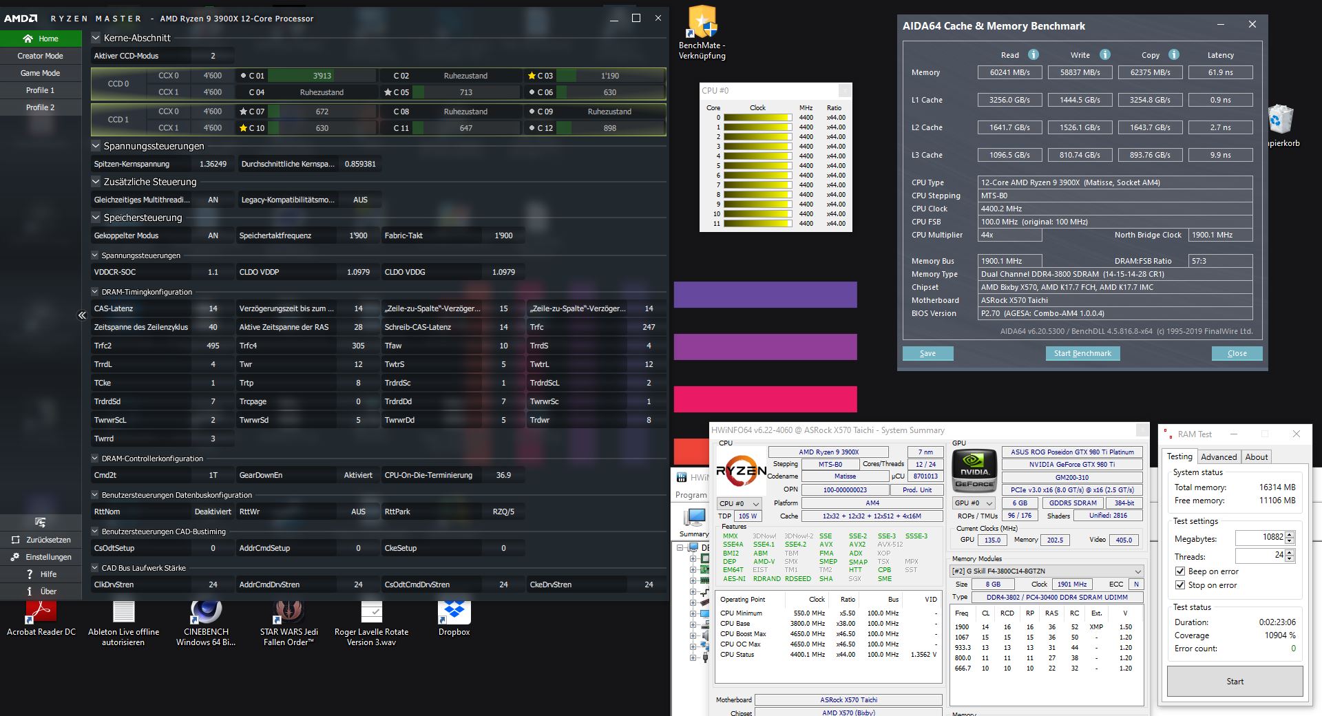

Dank dir trotzdem! Hatte gehofft ich könnte der Sache auf den Grund gehen. Aber die 2ns sind zumindest konstant :D Bei 3733er Profil (lasch) sinds bei mir auch 2ns mehr als bei allen anderen hier. Da bin ich bei 69ns, normal sind wohl eher um die 67ns.
