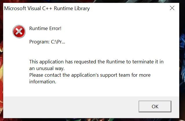

Ich wollte altes Spiel so etwa 15 Jahre alt spielen und es taucht "Microsoft Visual Code C++ Runtime Library" Runtime Error.
Das Spiel heißt Seal Online.
Es gibt gar keine Error-Nummer und ich habe alle mögliche Fix/Reparatur im Internet ausprobiert, wo alles nichts funktioniert.
Die Error ist immer dasselbe und langsam habe ich keine andere Idee.

Es gibt leider keine Runtime Error Nummer.
Ich habe alle Kompabilitätsmodus auch schon ausprobiert.
Von Windows 95 bis Windows 8.
Es wird immer noch das gleiche angezeigt.

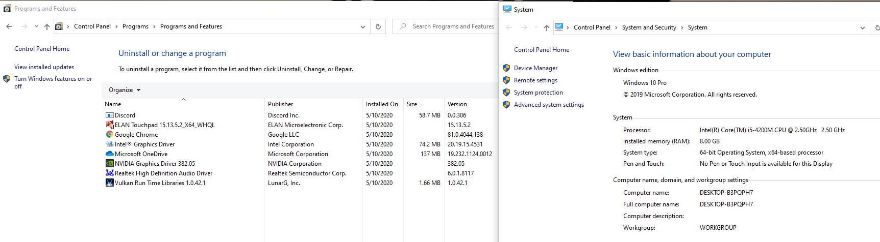

Im Laptop habe ich Windows 10 Pro (64 Bit) und dort läuft es sogar ohne extra Treiber/irgendetwas zu installieren.
Dann rennt das Spiel u.U. mit dem was W10 mit liefert (das siehst Du nicht unter den installierten Programmen) und kommt eventuell in Konflikt mit den Nachinstallierten.
