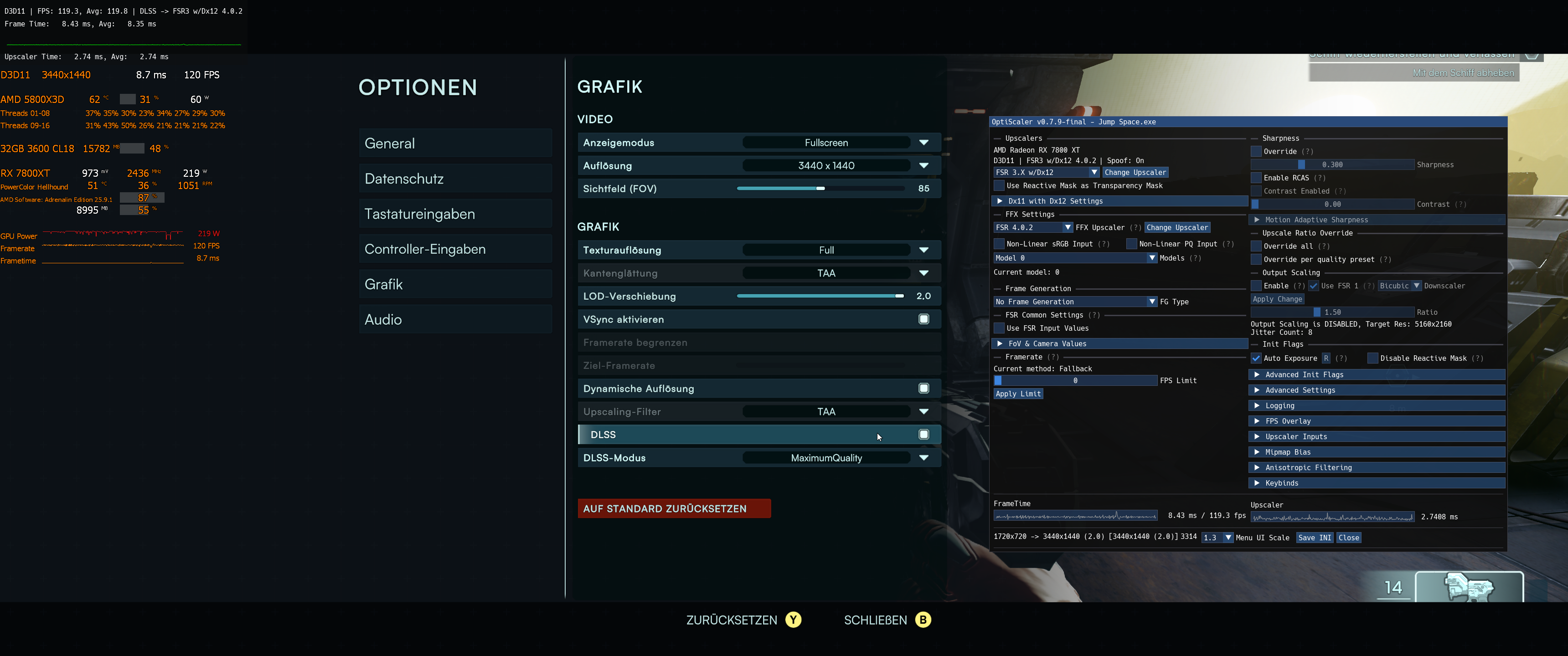

wenn du mit Rdna3 auf fsr4.02 wechseln kannst, dann kannst du auch auf 3.1.5 wechseln.
bei mir isses ne kleine RDNA2=6800, wo u.U. jedes Fps etwas mehr hilft, damits flüssig bleibt
may be ab 7700xt abwärts machts dann auch mal Sinn FSR 3.1.5 zu probieren, wenn ein paar Fps fehlen

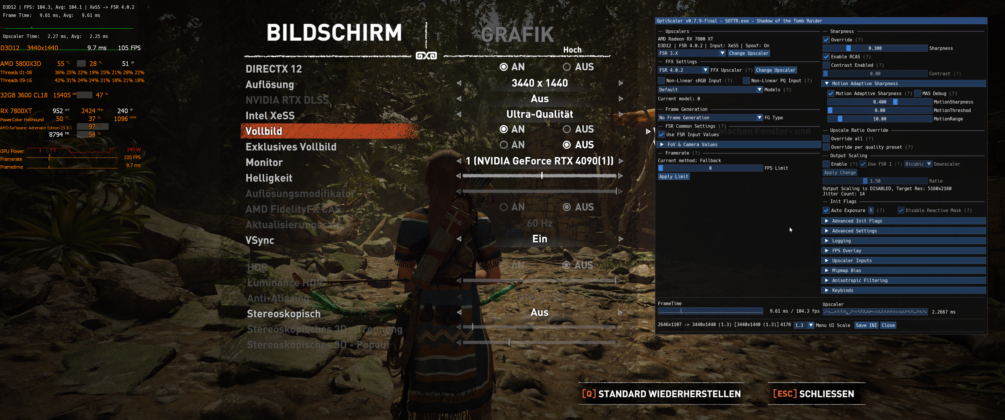

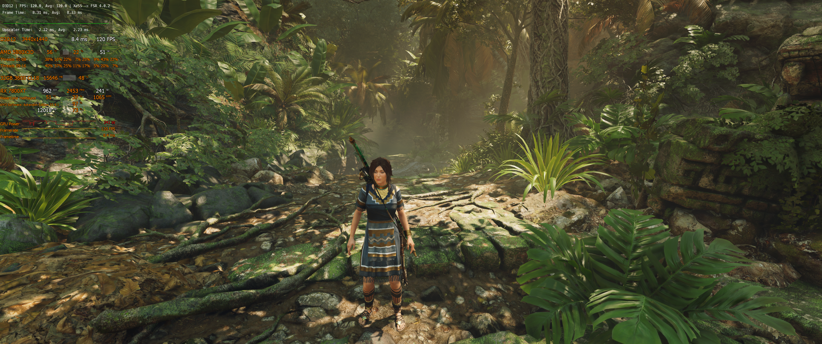

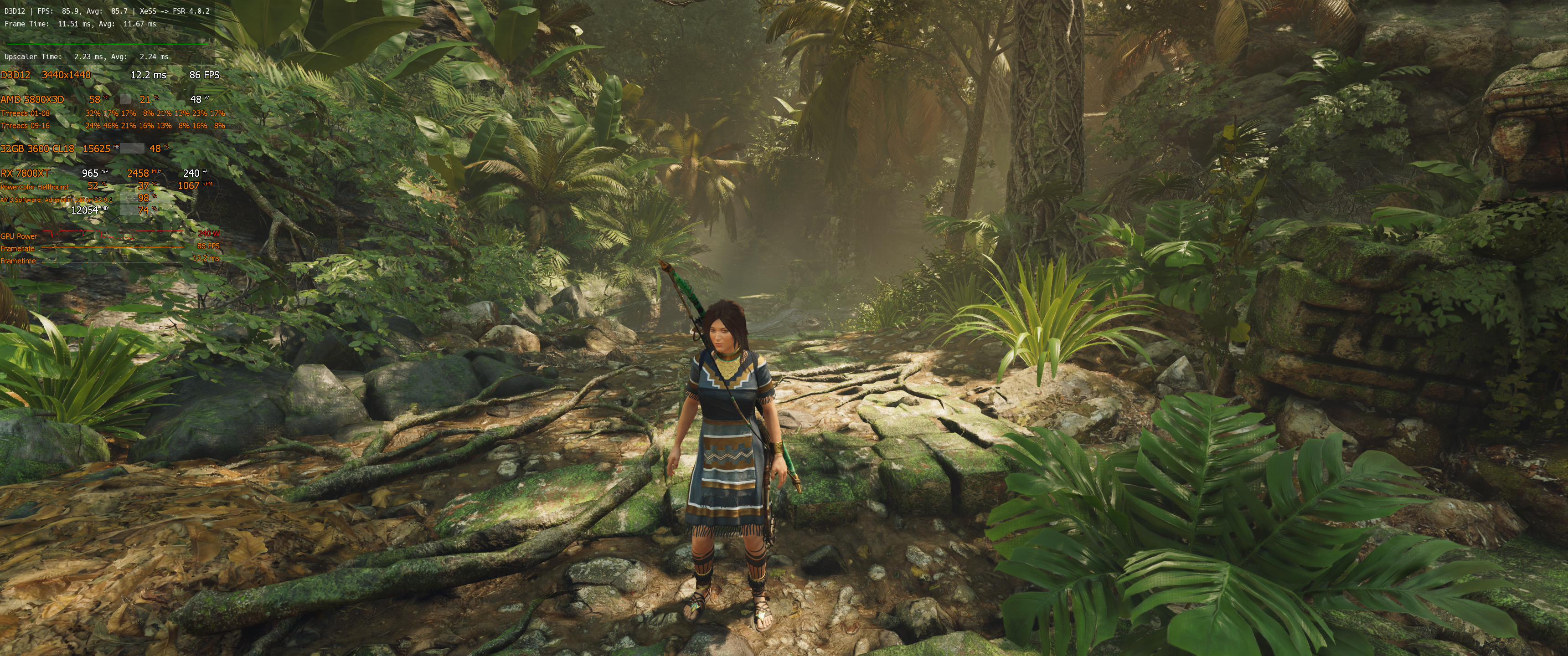

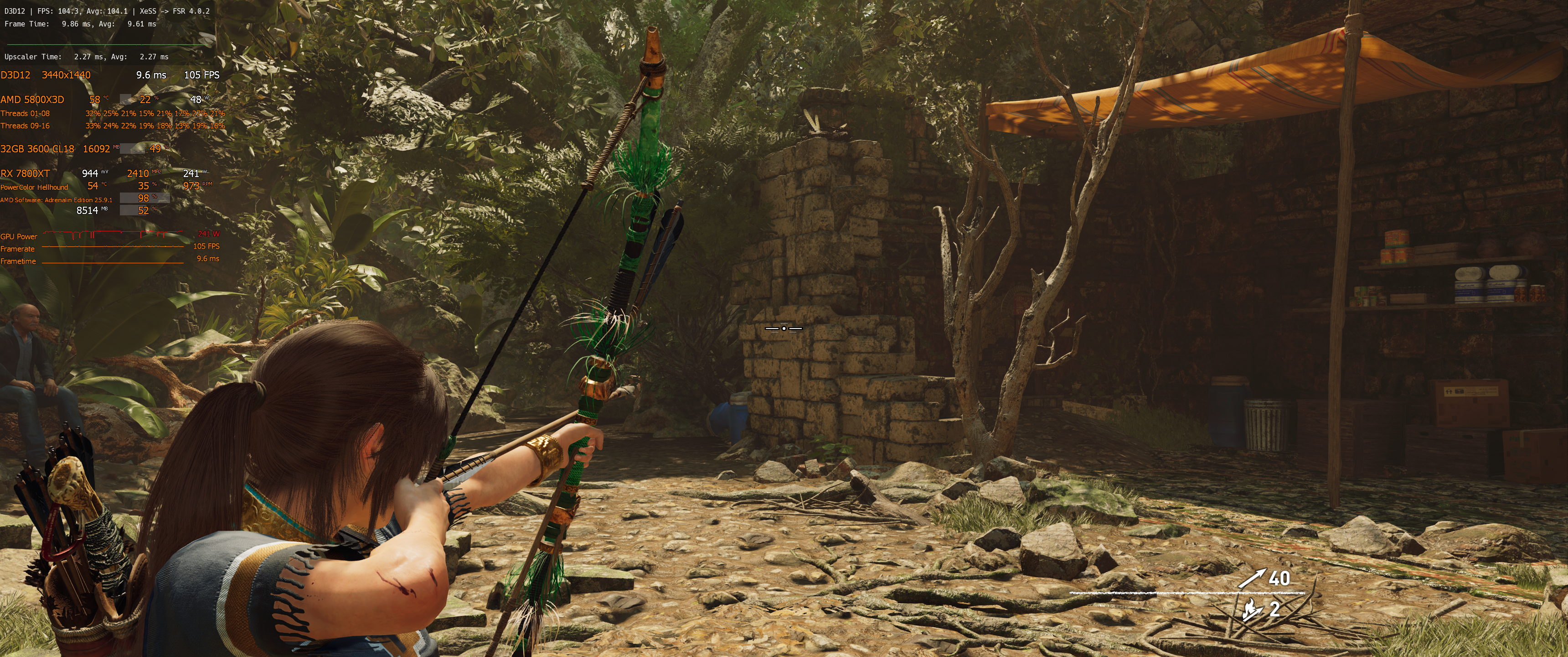

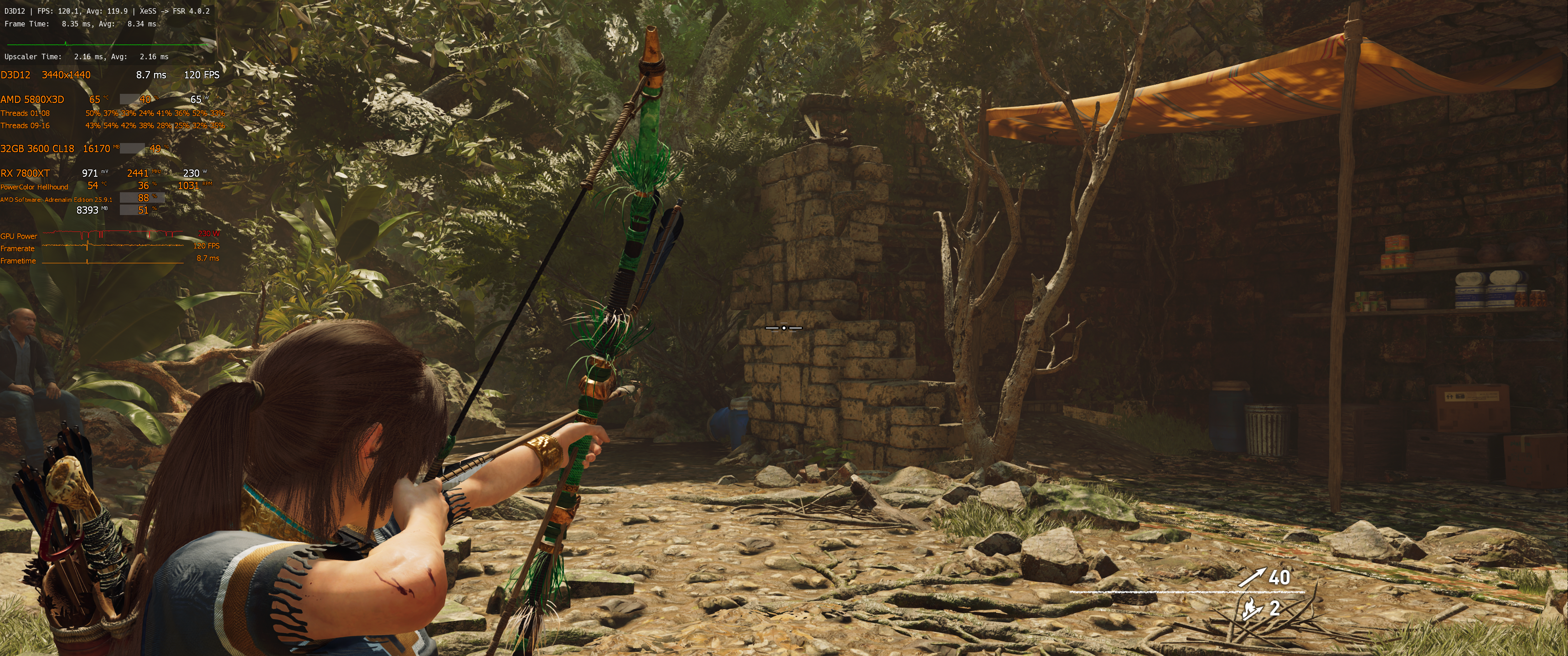

SOTTR ✅ check.
XeSS -> FSR4 - DLSS lässt sich aus irgend einem Grund bereits im Loader nicht auswählen.
LeistungUltra-QualitätSettings
Die Performance ist auf allen Stufen ziemlich gut, die Bildqualität überragend. Letzteres fällt am meisten auf, wenn man sich Laras Schulter an schaut, die Texturen in der Kleidung sind klarer und die Darstellung der Haare.
Ich hab aber etwas nachgeschärft. Läuft bisher ohne FG oder OptiFG.
Ist ein ziemlich fortgeschrittener Save. Gibt es irgendwo ein sehr belastendes Szenario das ich testen könnte?
€dit: was ich noch gern erwähnen möchte: sobald ich VSync ingame deaktiviere, verschlechtert es die Darstellung ungemein und das Spiel fühlt sich einfach nur schlecht an. Ist aber nicht so wichtig, denn ich spiele lieber mit. Bei den hohen fps brauche ich dann auch kein FG.
€dit²: Ich habe bei den ersten Screenshots keine RTAO Schatten aktiv gehabt, daher die hohe Framerate. Hier noch mal die fps mit RT-Schatten in Balanced/Ausgeglichen:
RT Schatten MittelRT Schatten HochRT Schatten Ultra
Noch ein kleines FG Update:
OptiFG führt zu extremem Ghosting beim HUD, und der HUD Fix führt zu massivem Performanceeinbruch.
Ich für meinen Teil, ich bleibe dann bei RT Schatten Mittel und XeSS Ultra-Quality.
Das hat das beste Ergebnis für mich und fühlt sich am besten an.
Reaktionen: Yazzwing, Creekground und mario_mendel34
