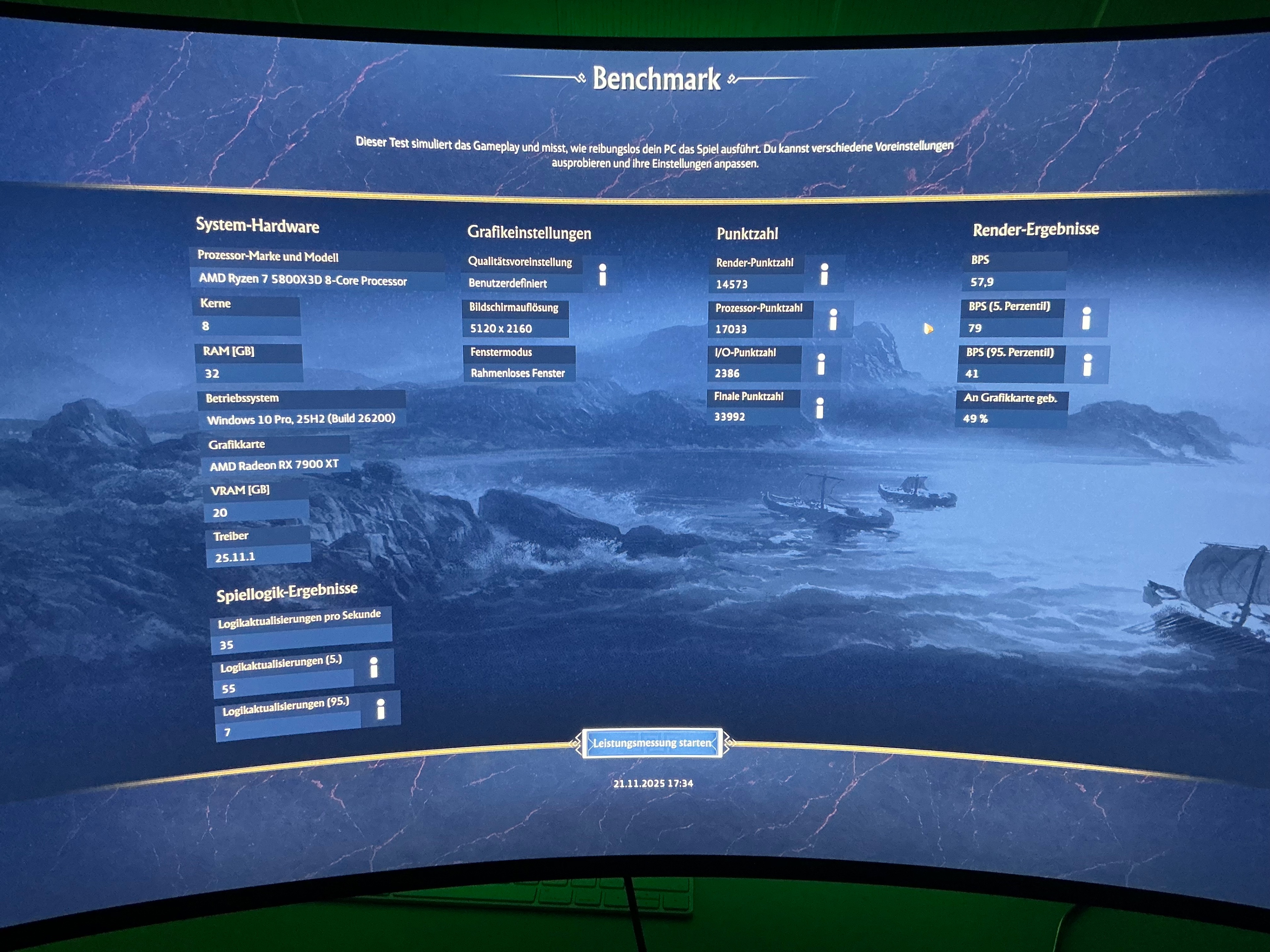

Komme mit FSR 3.1 und sehr hoch auf diese Werte… bei der Auflösung hat mein Rechenknecht ordentlich zu kämpfen

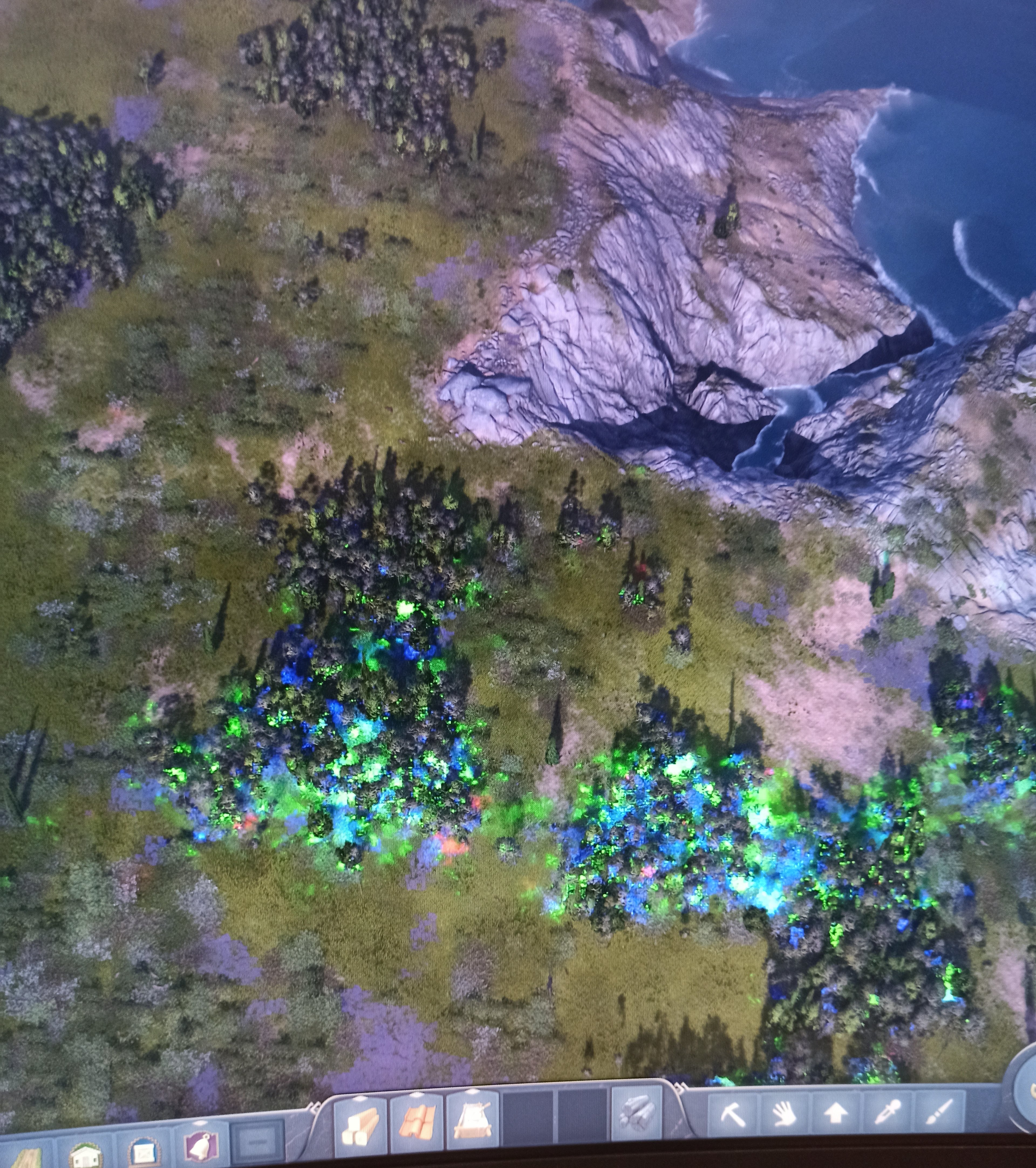

Ebenfalls Probleme mit Raytracing. Wenn ich in uwqhd Raytracing Reflections zuschalte und z.b unter 40 fps komme dann gibt es so buntes leuchten bei meiner rx9070xt und ab und zu auch abstürze.
