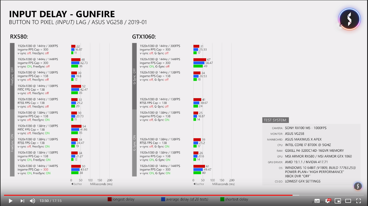

Und warum? Sobald man dann die 144 FPS hittet hat man enormen Input Lag.
Siehe hier:
Wenn dann Gsync, Vsync und ein FPS Limit vor der max HZ Frequenz. Bei 144 HZ sind das z. B. 138 FPS, bei 240 HZ wären das 234 FPS.
Reaktionen: maik005 und Schweiny

Nein ist es eben nicht..... Das ist auch schon 1000 mal durchgekaut worden....
Warum muss den jetzt Vsync und Gsync aktive sein? Für den Input Lag weil das soviel Spaß macht schlechter aimen zu können?
Siehe:
Mit FPS Cap vor der Vsync Grenze macht das ganze Sinn, ohne nicht. Ich hab auch Vsync ingame aktiviert, aber auch ein FPS Limit von 234 wie empfohlen.

VSync senkt scheinbar den Input Lag, siehe Video und Screenshot den ich gepostet habe.
