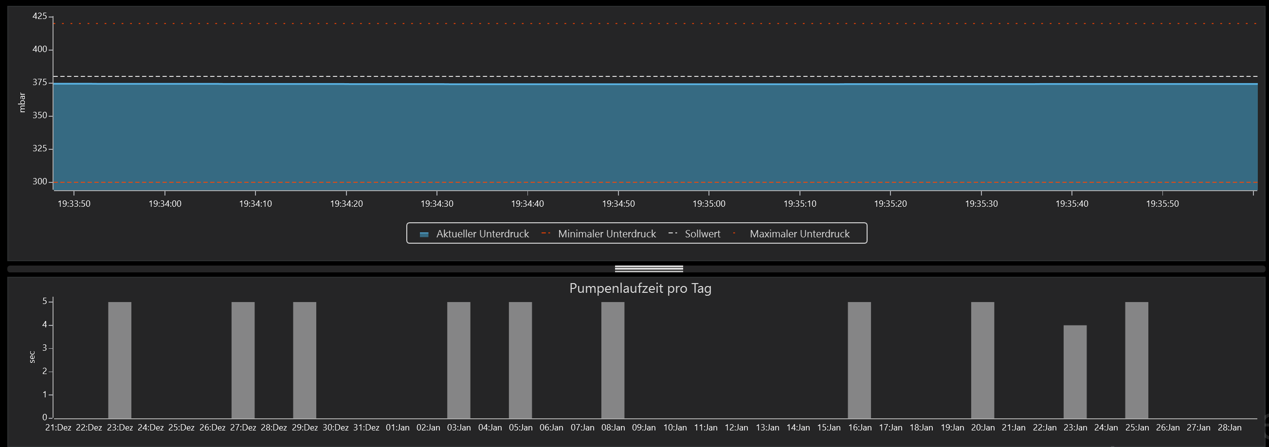

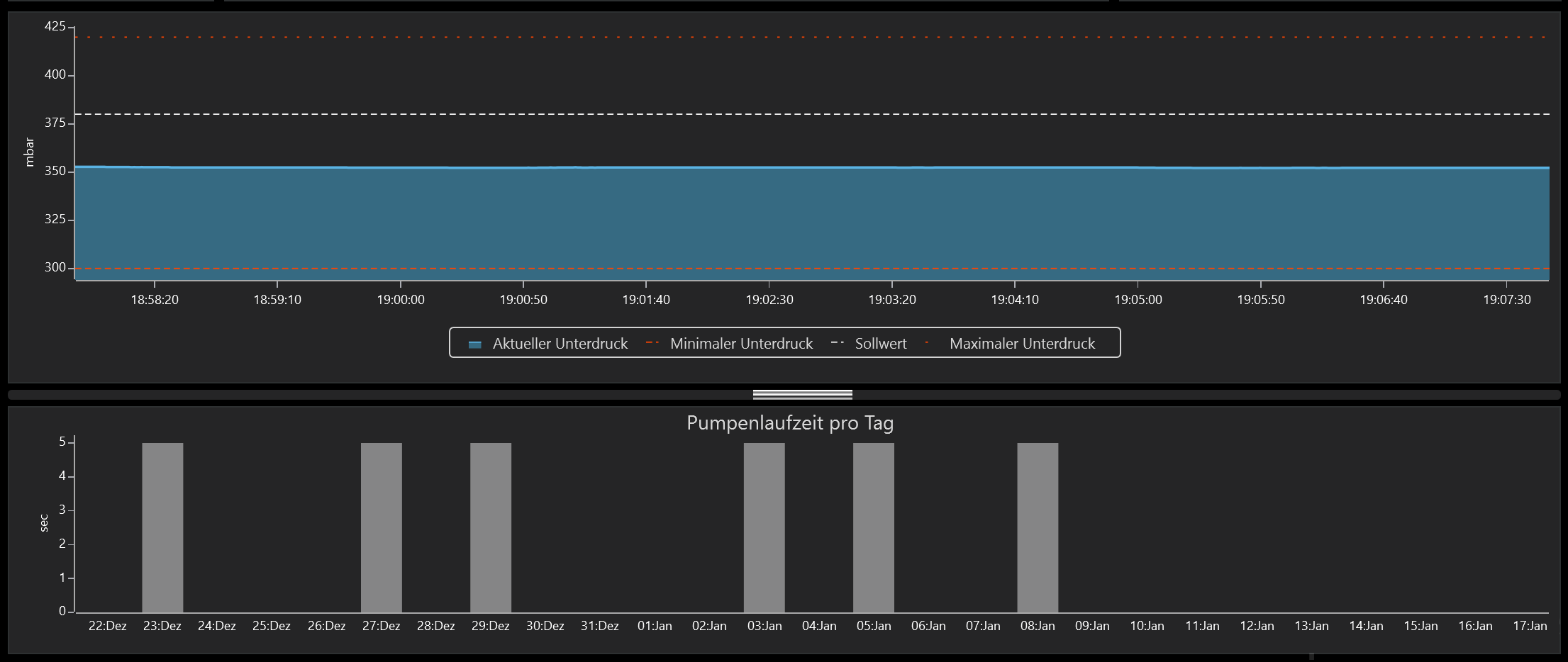

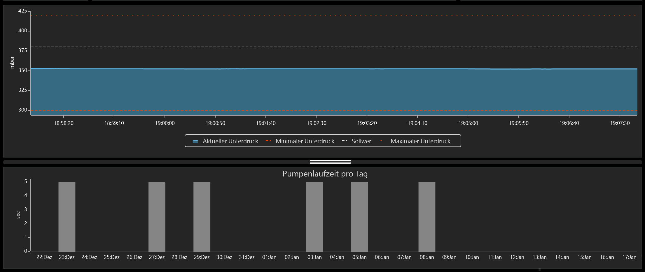

Mal noch ein Feedback nach grob 3 Wochen.
Am Anfang hat es noch recht regelmäßig nach gepumpt, hab das zwar nie mitbekommen weil das vermutlich meist unter Last passiert ist durch die Wasserausdehnung und da war vermutlich Ton an oder Kopfhörer auf.
Jedenfalls vor paar Tagen hat es aus dem nichts heraus plötzlich im System für ~10sek geblubbert und gezischt und man hat im AGB auch Luftbläßchen aufsteigen sehen.
Seit dem ist der Druck stabil und kein Nachpumpen mehr gewesen.
Eventuell haben sich irgendwo im System noch die letzten größeren Lufteinschlüsse "gelöst".
Kann jedenfalls bis jetzt nichts negatives berichten, nach kurzer Einrichtungen und scheinbar "Eingewöhnung" funktioniert das Teil wie es soll.
Sicherlich viel zu teuer... viel zu unnötig... aber man kann es haben. :D
PS: Und der Rechner war minimum jeden Tag 10h eingeschaltet die komplette Woche wegen Homeoffice.
PSS: Betreibe das Ganze mit einer D5 Pumpe.
Reaktionen: Gimli2k und Timmey92
Dann ist dein System aber schon fast Luftdicht oder?
Auch wenn das System unter Last läuft und das Wasser warm wird ändert sich nichts?
Bei mir geht so 90mbar am Tag verloren pumpt daher so alle 3 oder 4 Tage nach
Stört mich nicht da es noch weit im normal Bereich ist aber ich finde es komisch das bei dir gar kein Druckverlust vorhanden ist
Der Druck ändert sich natürlich weiterhin durch die Wassertemp, aber es geht wohl nur noch sehr wenig verloren.
Wenn die Wassertemp fällt steigt der Druck dann wieder.
Hab meist Morgens wenn ich den PC starte bei <20° Wassertemp wieder die 400mbar drin.

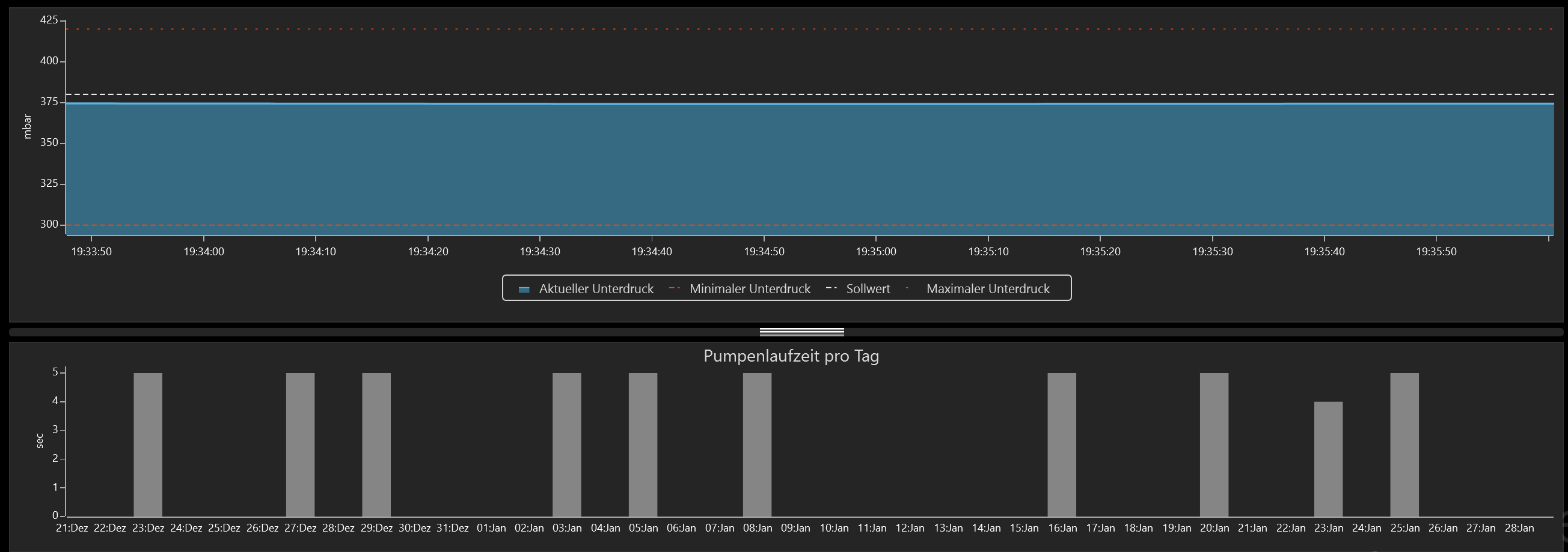

Hab die letzten Tage wieder mal häufiger Abends AC Valhalla gezockt was gut GPU Power zieht.
Durch die Erwärmung des Wassers auf bis zu ~30°C scheint sich deutlich auszuwirken auf den Druckverlust.
Hab die Pumpe aber schon wieder nie gehört.
Also bin weiterhin happy... hab die Aquasuite auch seit Tagen schon nicht mehr aufgehabt.
Deutlich seltener seit dem Leakshield, ist irgendwie doch ein bisschen beruhigend zu Wissen dass das System sofort Alarm geben würde wenn irgendwas passiert.

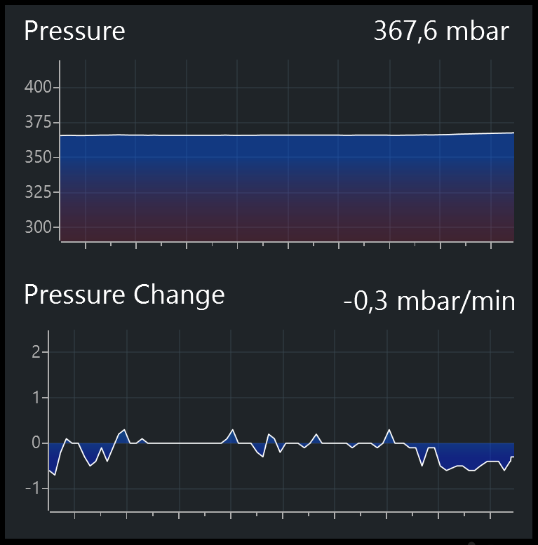

Heute morgen habe ich zumindest schonmal den Minimalunterdruck gesenkt und bevorzugte Pumpzeiten festgelegt. Mal schauen, was das bringt. Ich habe etwa 0.7mbar/Minute Verlust. Das ist deutlich außerhalb des Alarmbereichs, aber auch nichtbganz wenig.
Stressiges Device, das Leakshield.

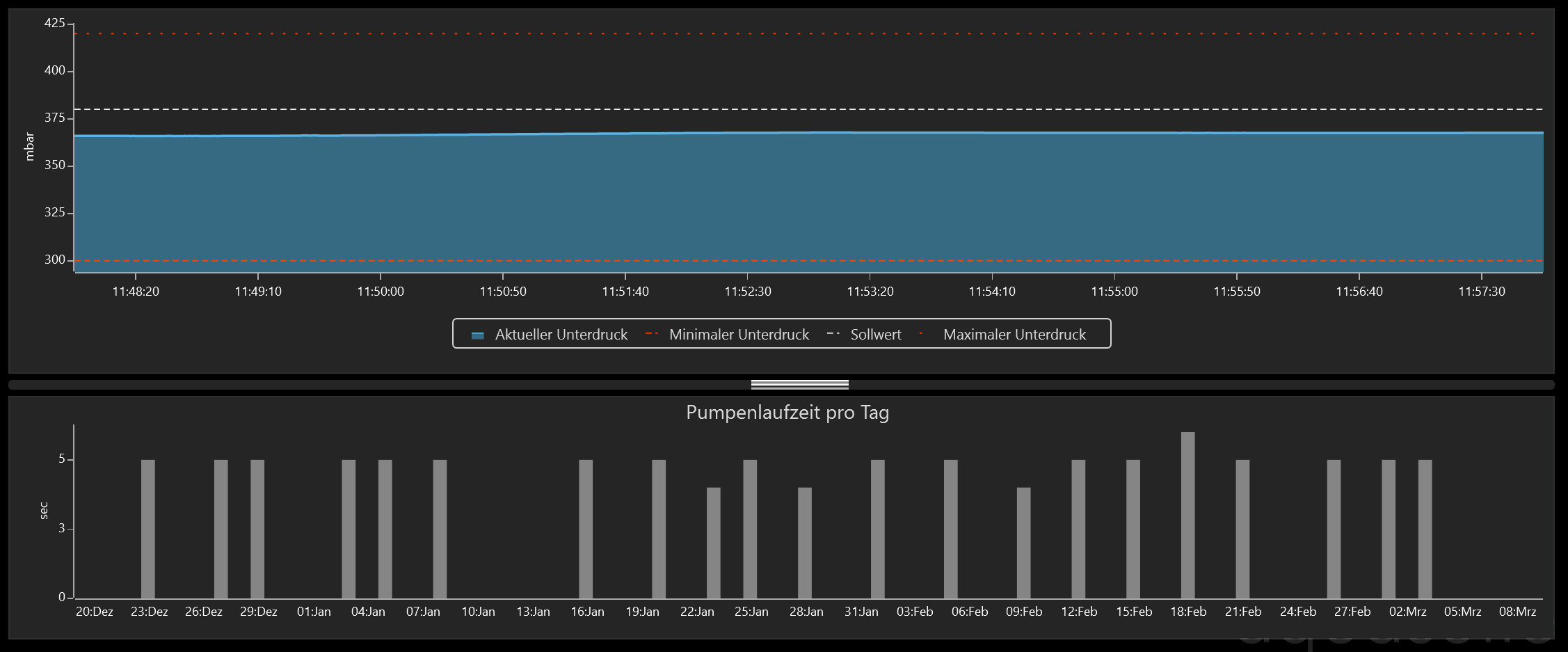

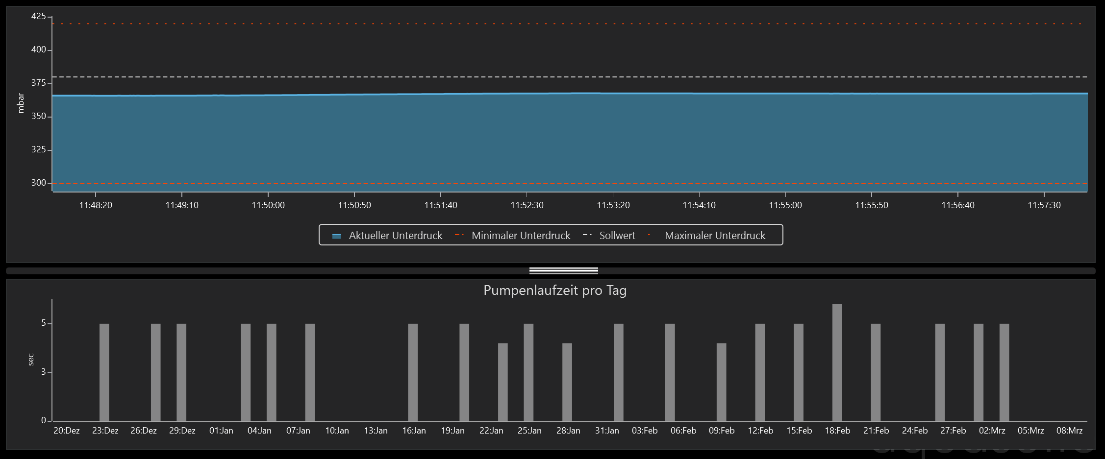

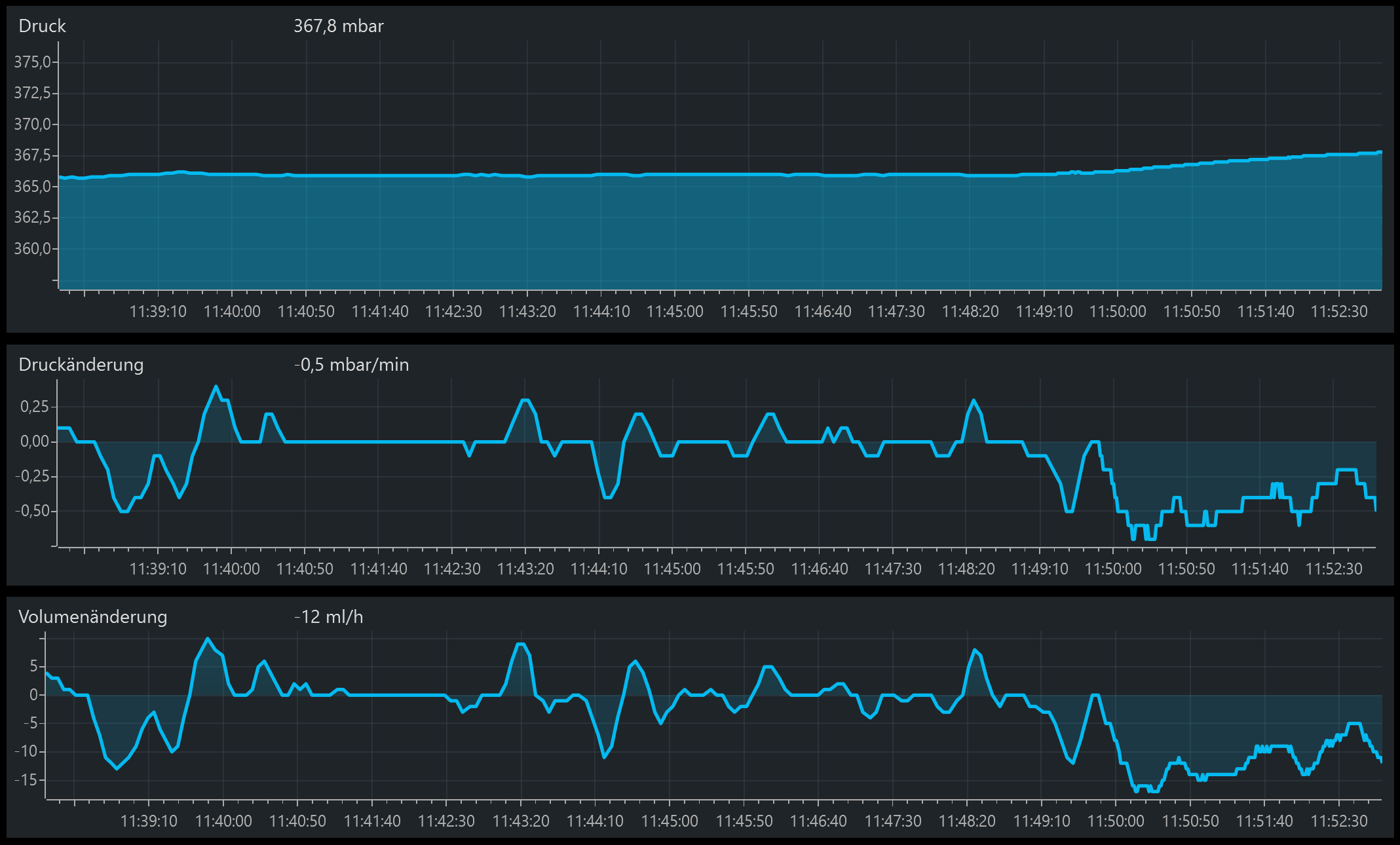

Bei mir ist das mittlerweile sehr konstant, der Druck schwankt nur mit der Wassertemperatur die ganze Zeit hin und her. Nur 1°C mehr oder weniger machen da einiges aus. Wenn die Wassertemp konstant ist dann hab ich da einen komplett geraden Strich im Druck.
Aber allein schon die Aquasuite öffnen bringt da Schwankungen rein weil die GPU anfängt zu arbeiten mit den Graphen. :D
Aber hab trotzdem alle 2-3 Tage einmal nachpumpen.
Nächste Woche kommt neue Platform und noch zusätzlich ein EK Monarch RAM Kühler mit in den Kreislauf, hoffe das bleibt so schön mit der Dichtigkeit.
Reaktionen: Möhrenmensch
