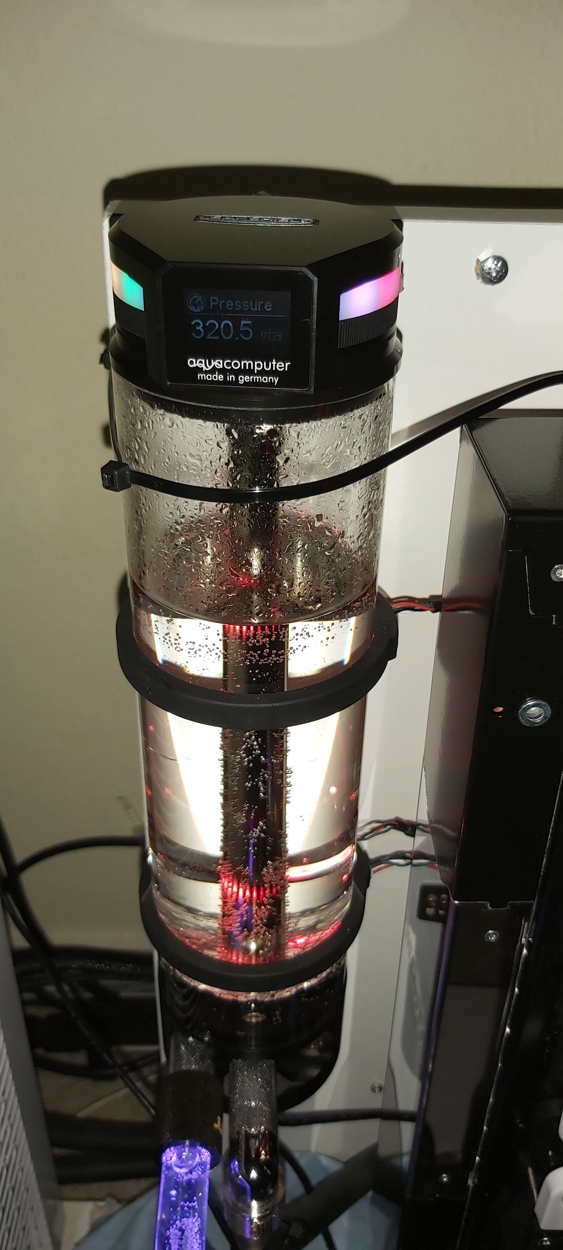

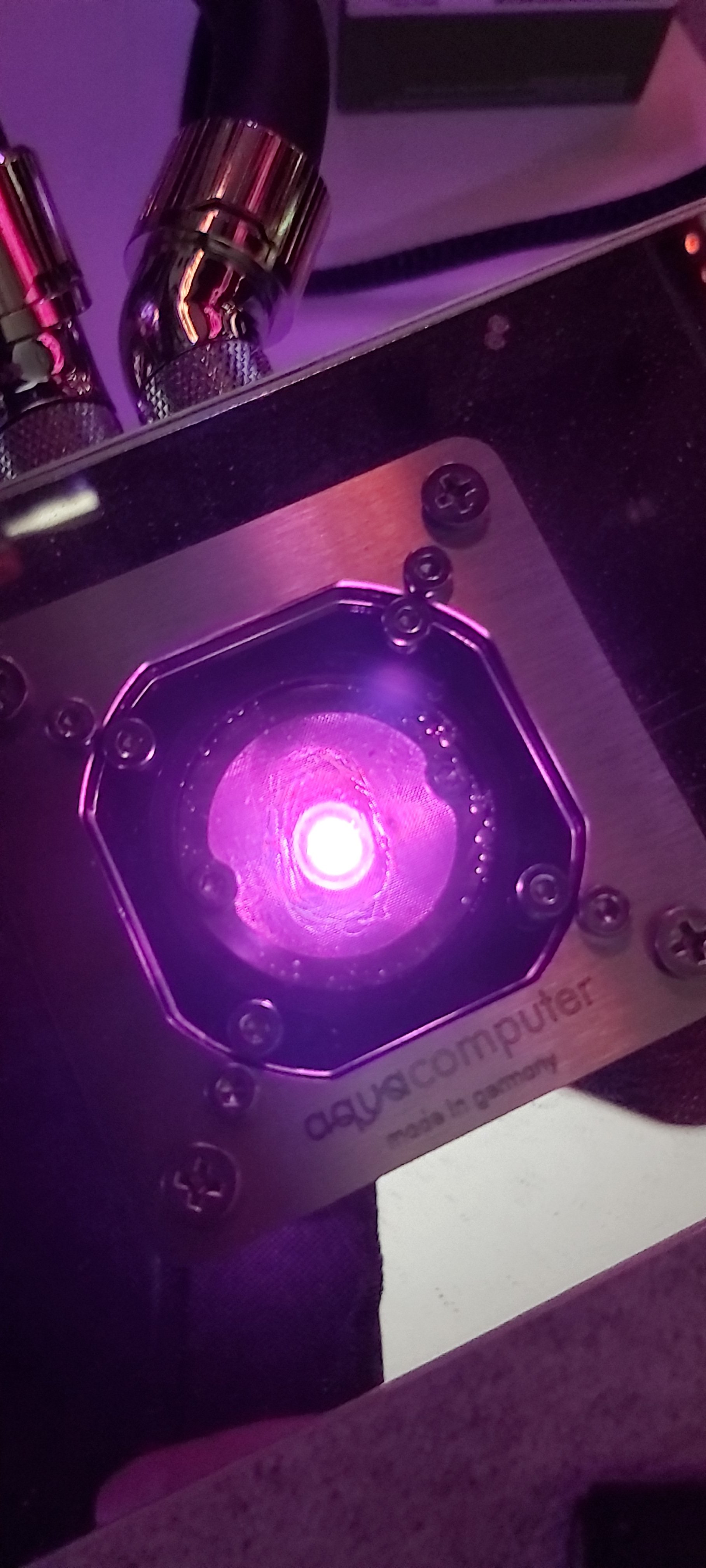

Aquacomputer Leakshield lohnt sich das bzw. Hat das jemand?
Also den Drucktest habe ich hinbekommen. Momentan liegt das Ding aber wieder im Karton und ich nutze meinen loop wieder normal.
Ich komme nicht klar damit
Ich wollte nach erfolgtem Drucktest Befüllen usw.
Bis dahin ging alles will ich jetzt aber den Shield Modus aktivieren pumpt es ständig und lässt die Luft seitlich aus dem Loch neben dem Schalter gleich wieder raus, dazu kommt Alarm mit Lekage Warnung und Blinkende LEDs
Drücke ich den Knopf erneut hört der Alarm auf und es wird auf einmal Unterdruck erzeugt.
Der sackt aber ziemlich schnell wieder ab aber es kam zumindest kein Alarm mehr und nachgepumpt hat es auch nicht
Liegt hier ein defekt vor? Ich habe bereits aquacomputer angeschrieben was die dazu sagen
Anhand deiner Beschreibung irgendwie schwer zu beurteilen.
Dass seitlich Luft rauskommt ist ja recht normal, die abgesaugte Luft muss ja irgendwo hin.
Eventuell normal dass beim ersten Druckaufbauen der Alarm angeht? System denkt ja es wäre kein Unterdruck im Kreislauf?
Hält es danach denn den Unterdruck? Wie hoch ist der? Wie weit sackt der ab?
In der Aquasuite sollte ja ein Graph über Zeit drin sein.
Hm für mich hört sich das so an als würde ein Ventil nicht schließen
Druck war auf knapp 200mb mit laufenden Pumpen der fällt aber recht schnell wieder ab
Der Drucktest mit leerem loop funktionierte daher habe ich das System befüllt
Ich habe es allerdings genervt schon wieder abgebaut ^^

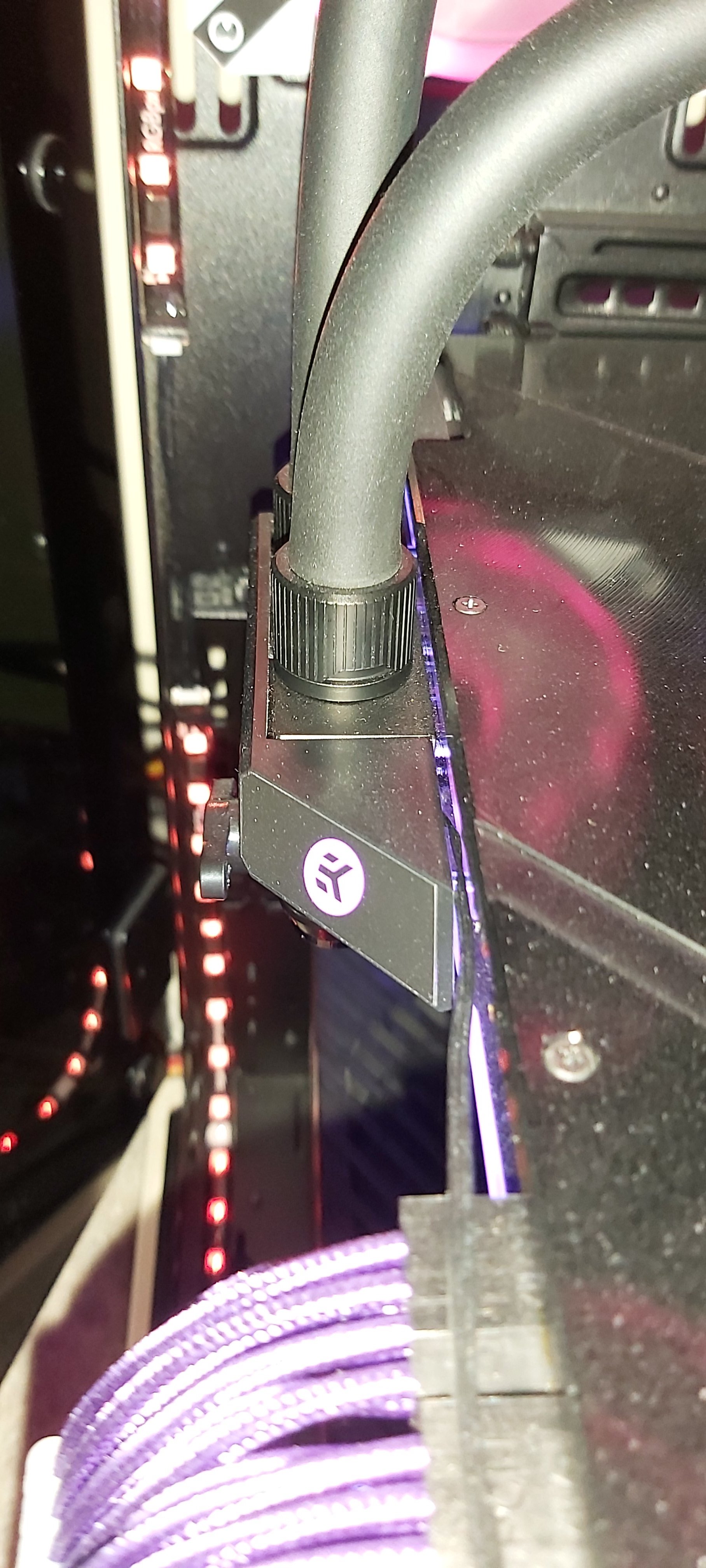

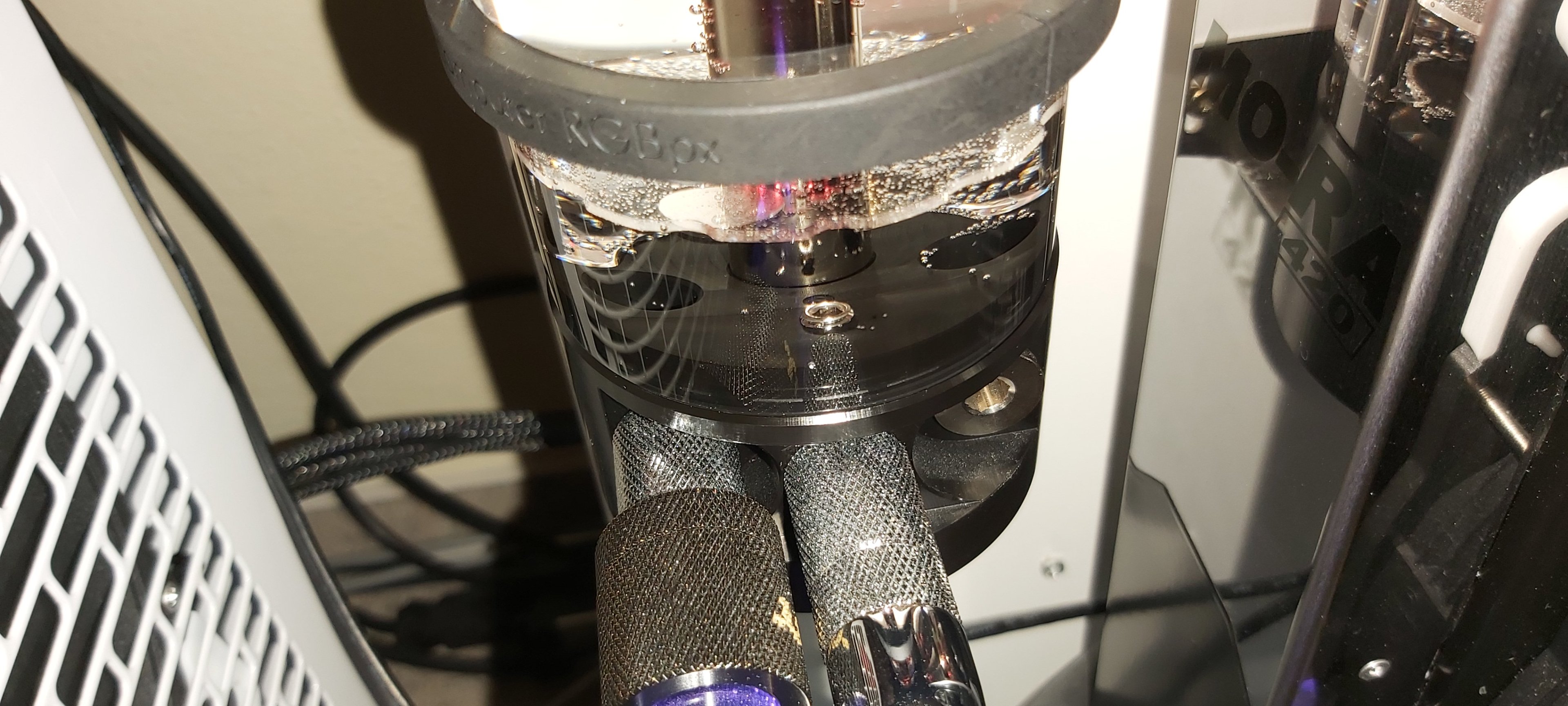

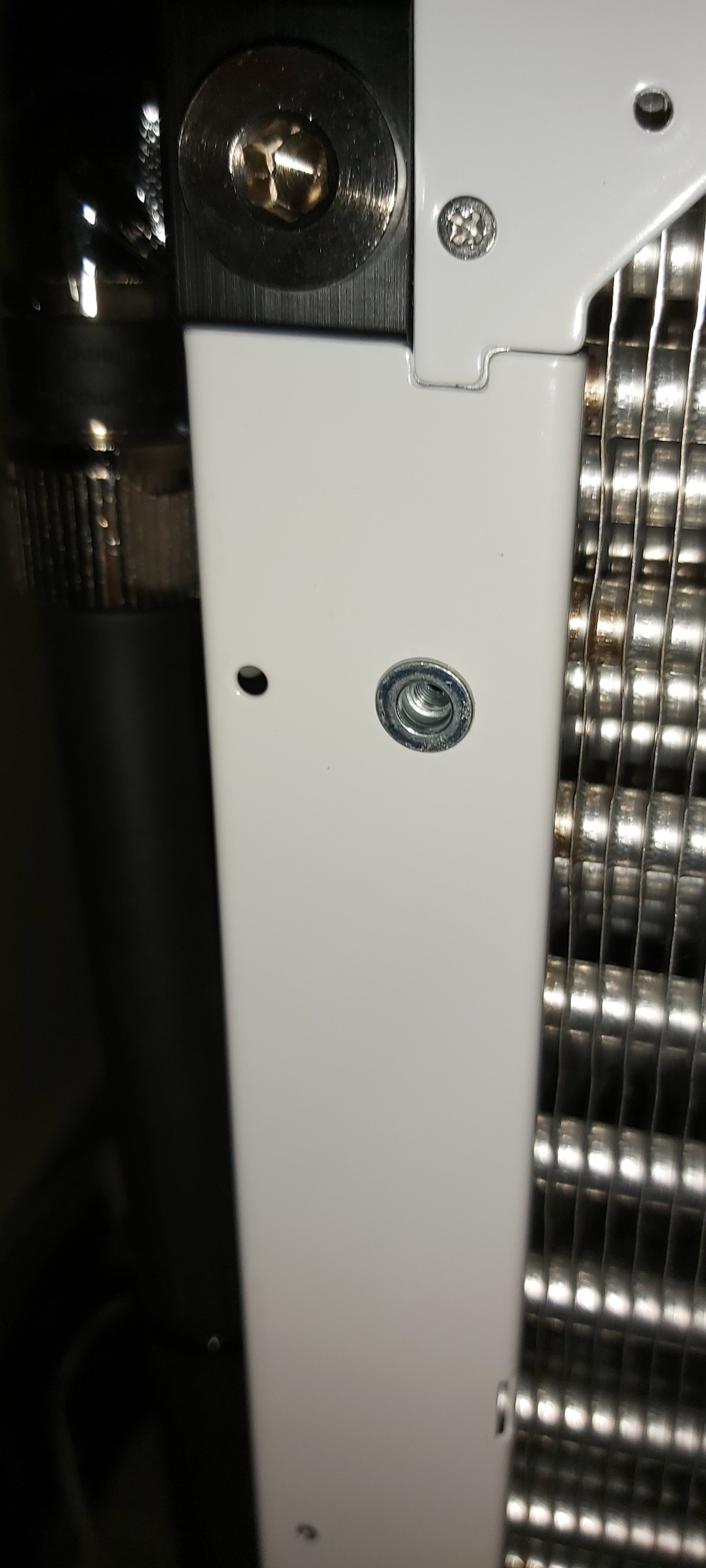

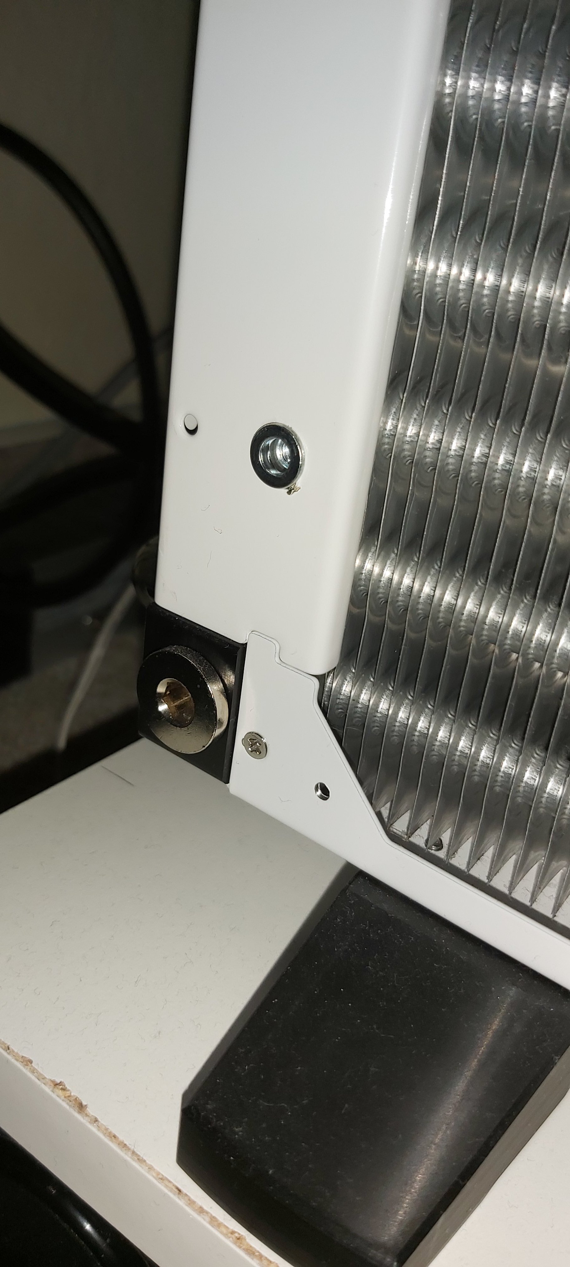

Hast du noch irgendwo im Kreis eine mebran? Also zb am Mora als Druckausgleich
Ansonsten mal schauen, ob wirklich alles dicht ist. Denn der scheint die Luft ja irgendwo anzusaugen. Bei dir kann es etwas dauern, durch das große Volumen

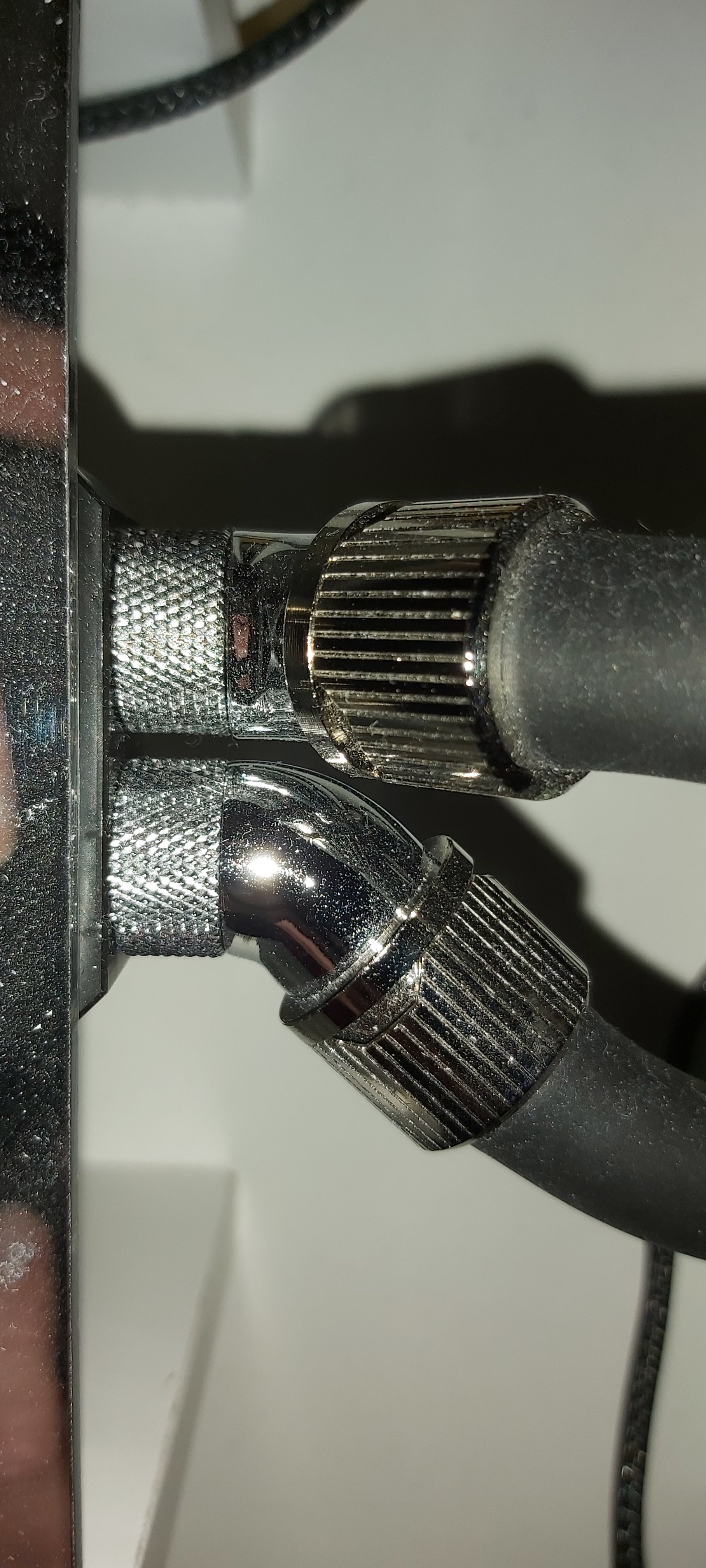

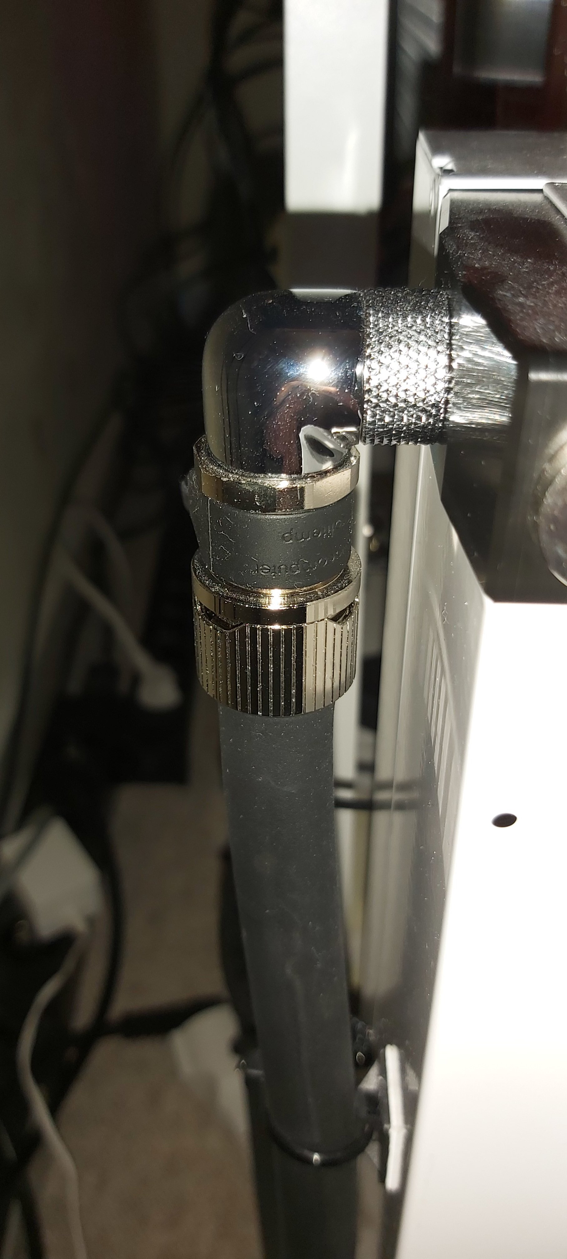

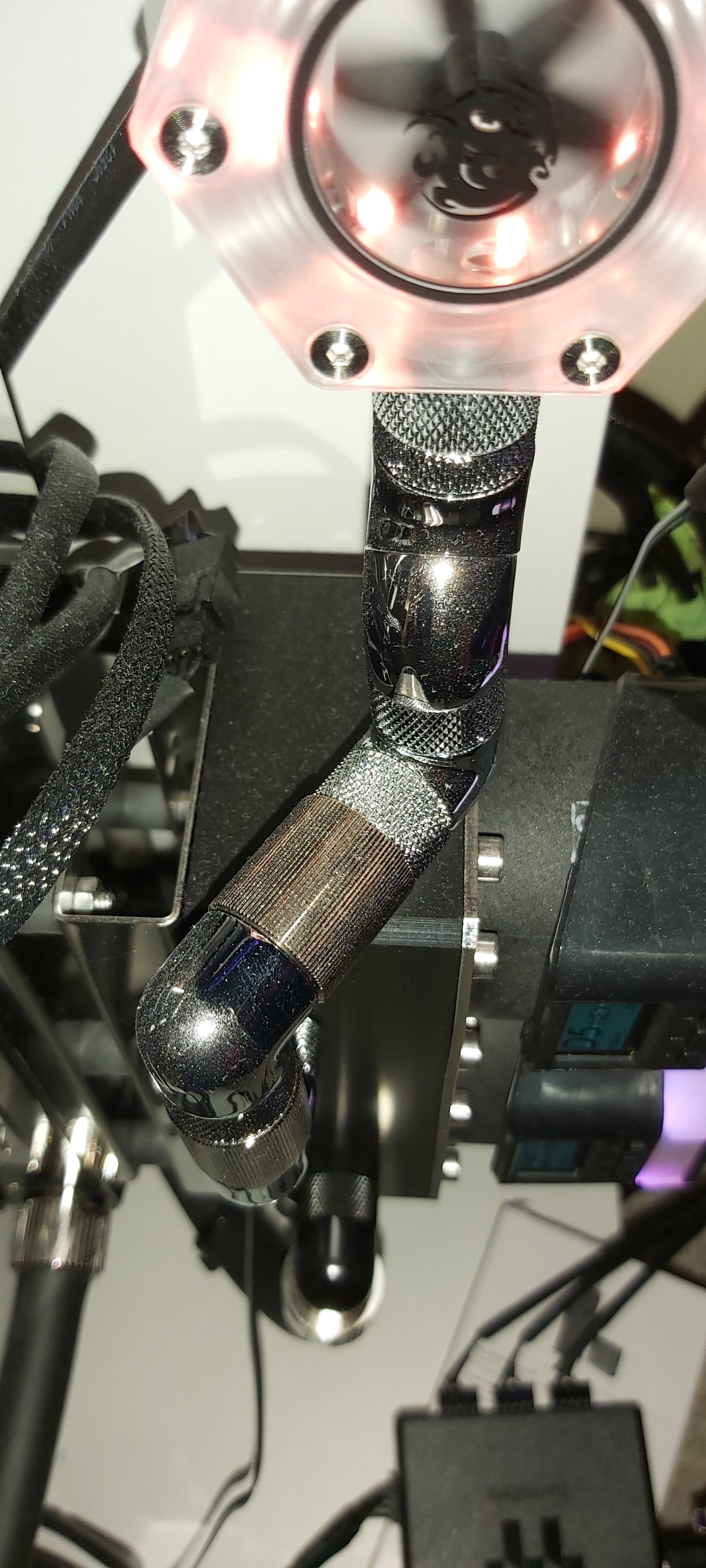

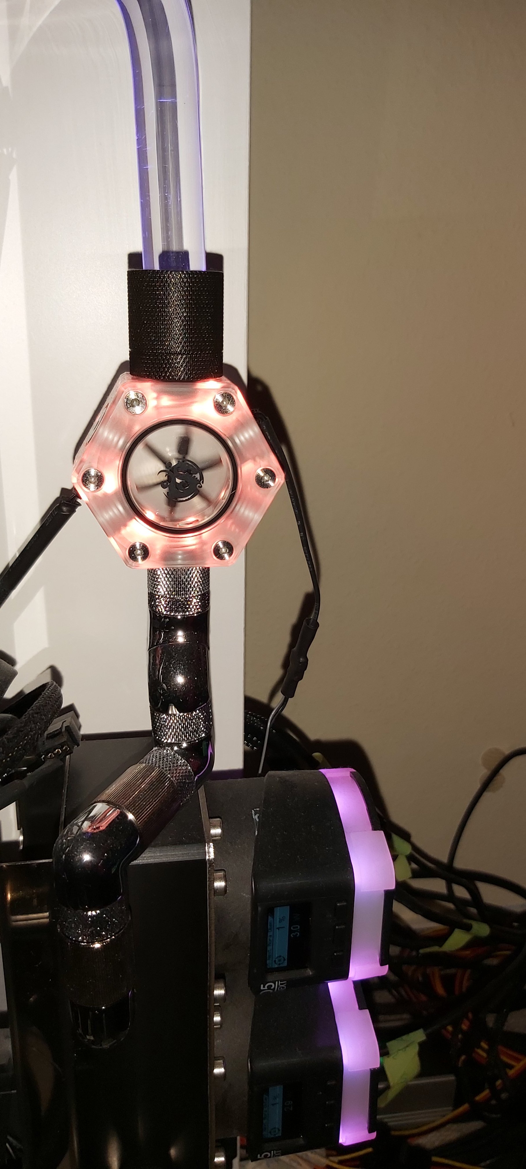

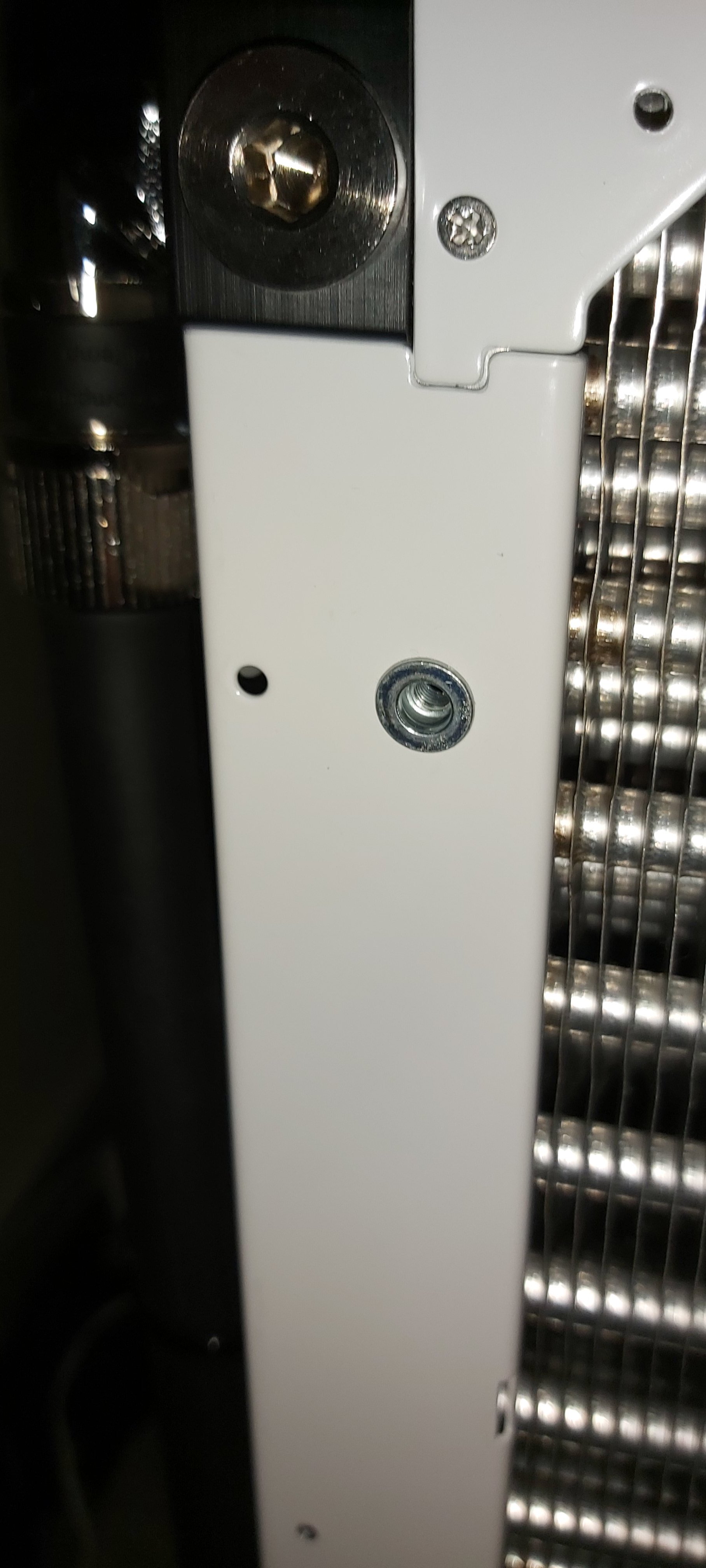

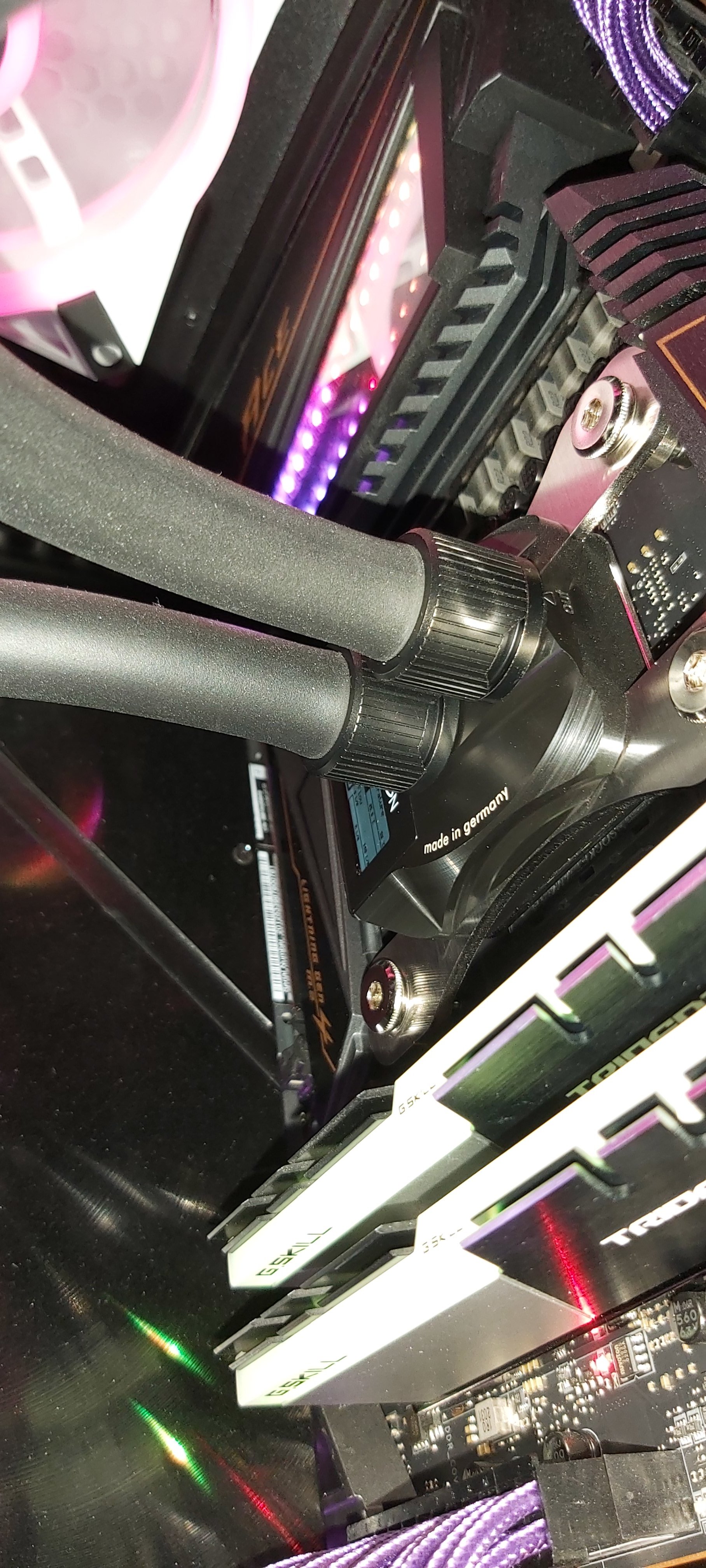

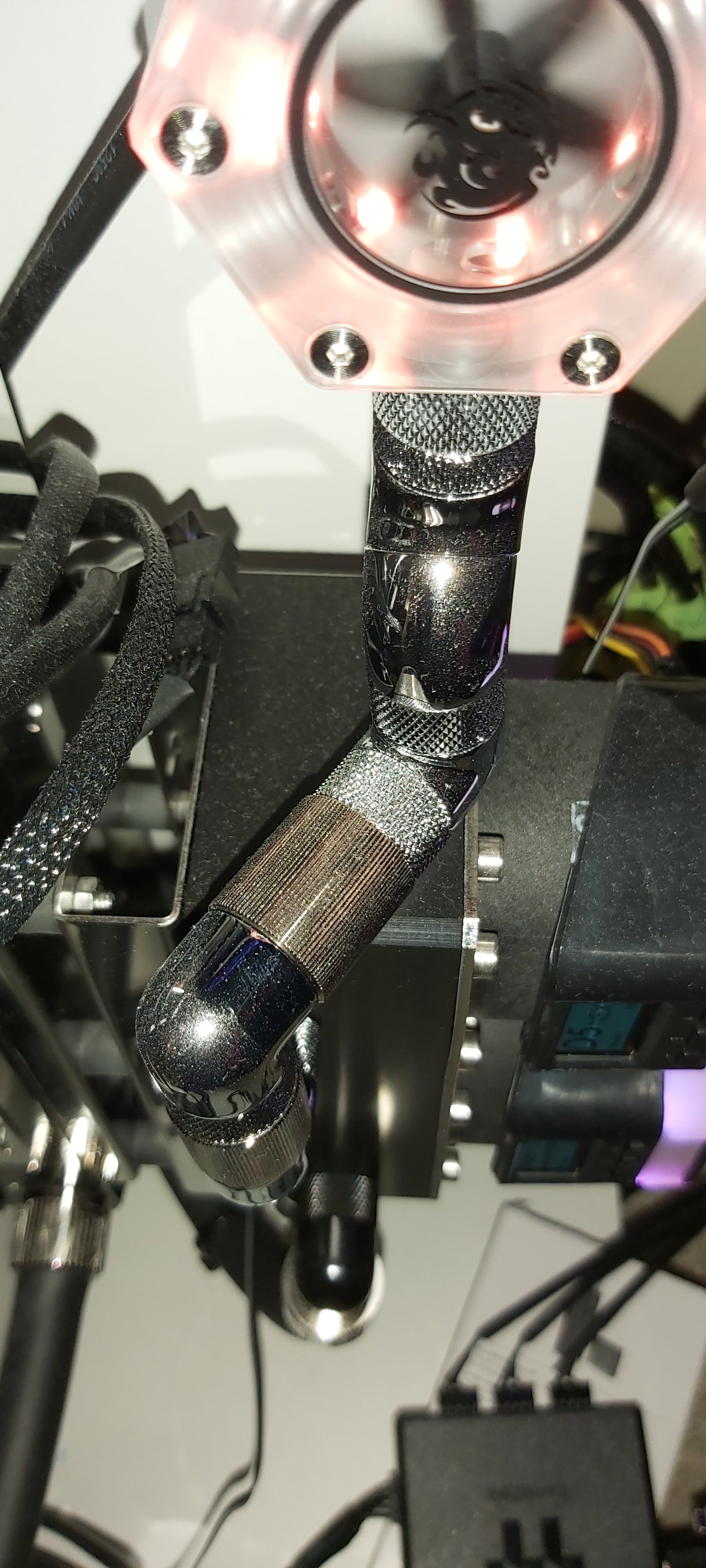

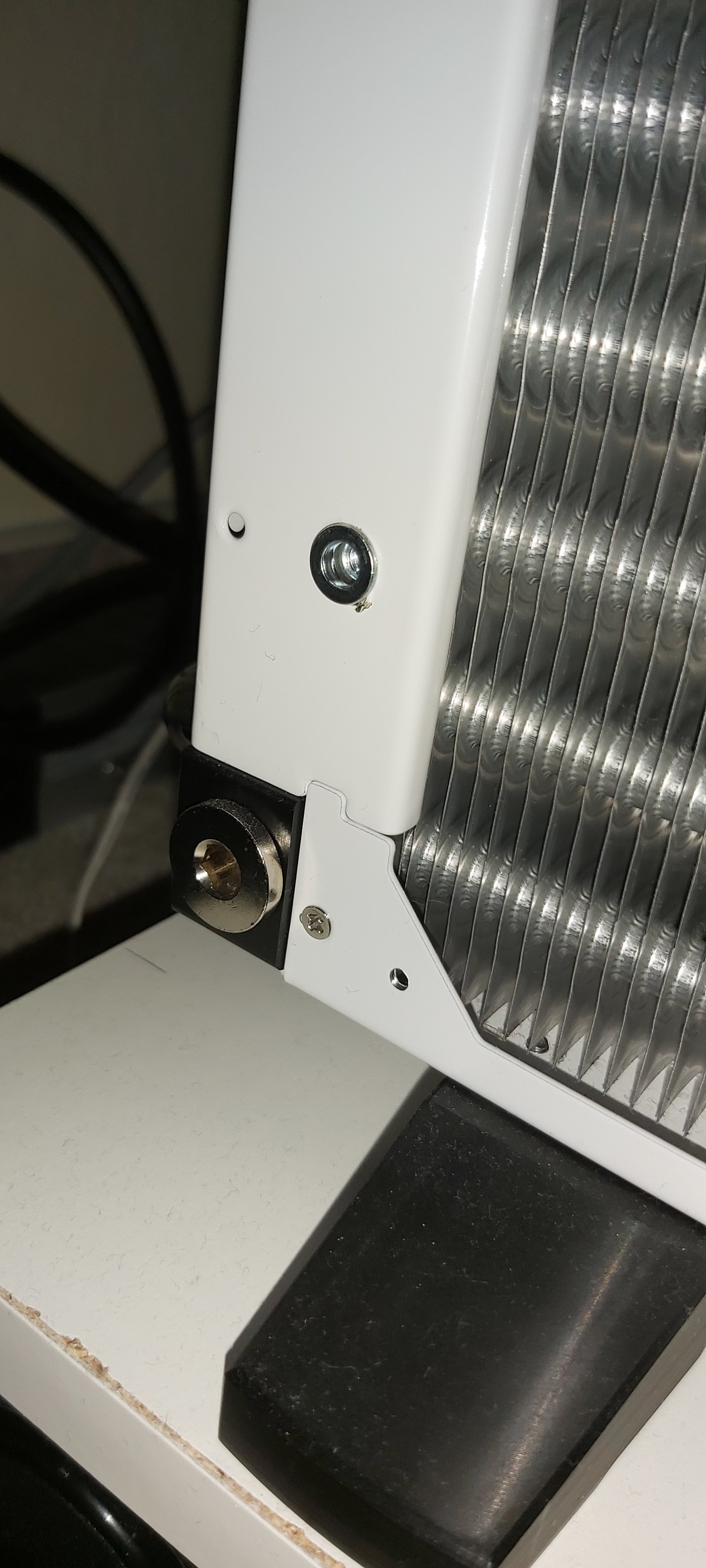

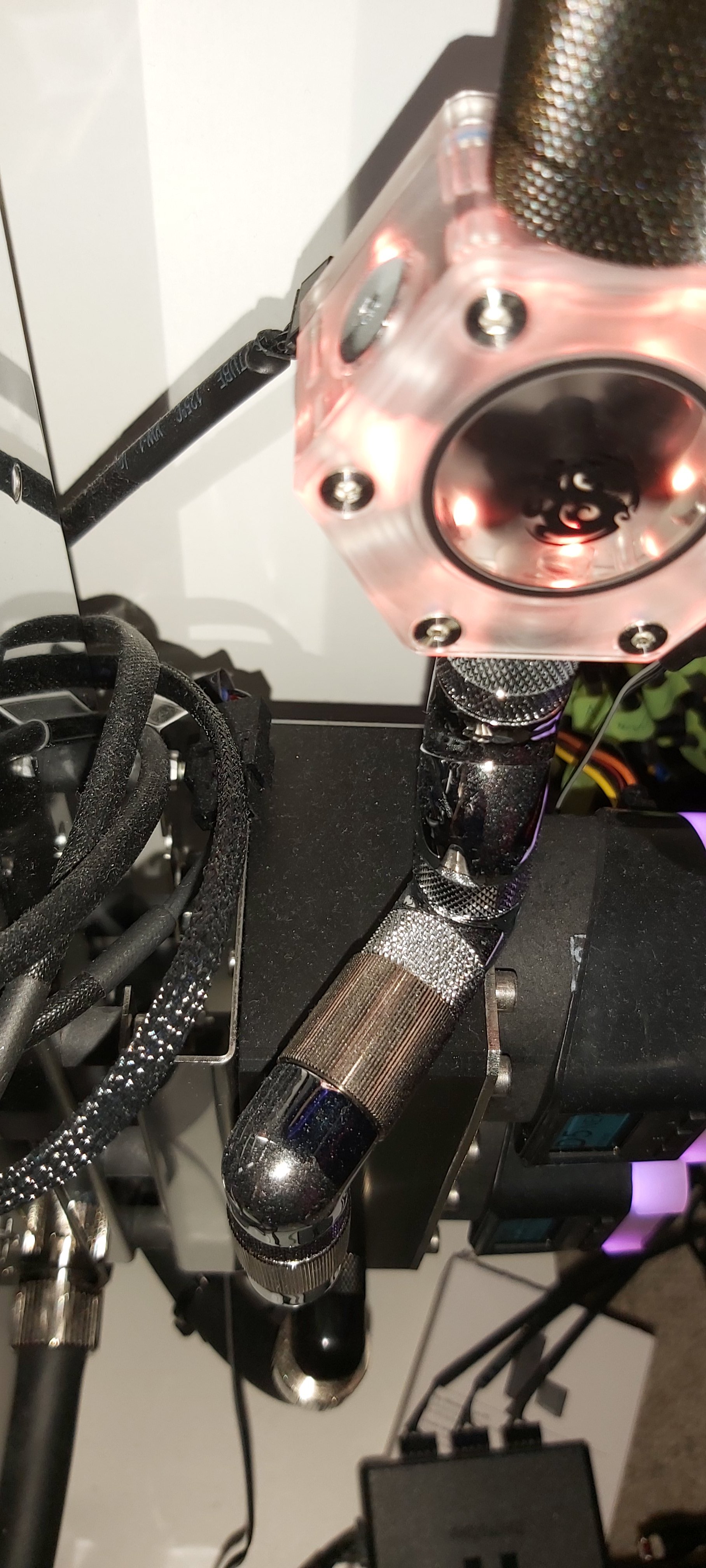

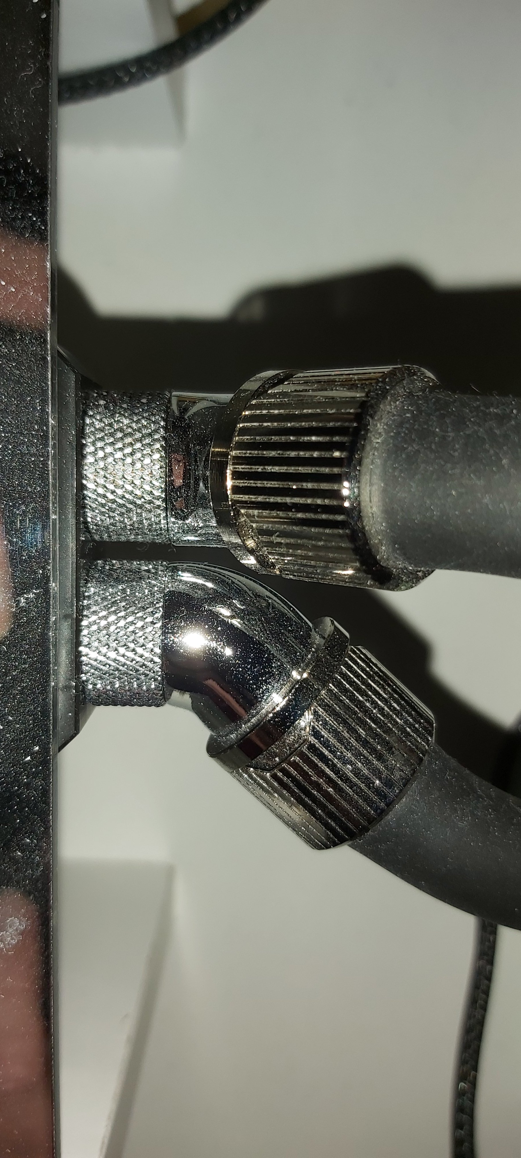

Hm ich habe alles noch mal mit Tüchern überprüft aber die blieben alle trocken
Ein Membran habe ich keins im loop gehabt
Sind eventuell doch meine schnelltrenner Schuld? Die machen bei manchen ja Probleme

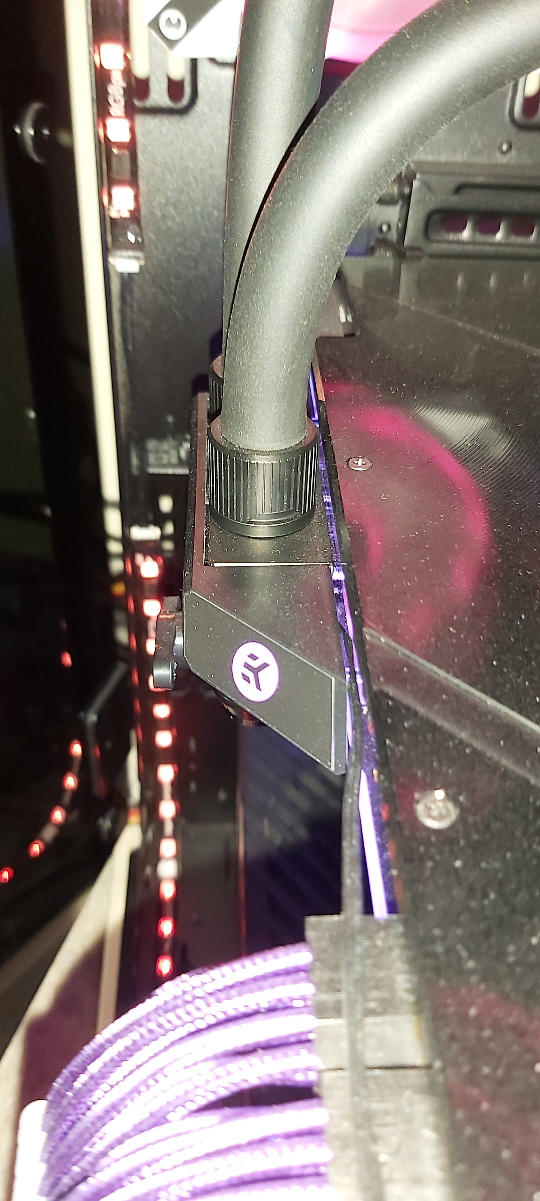

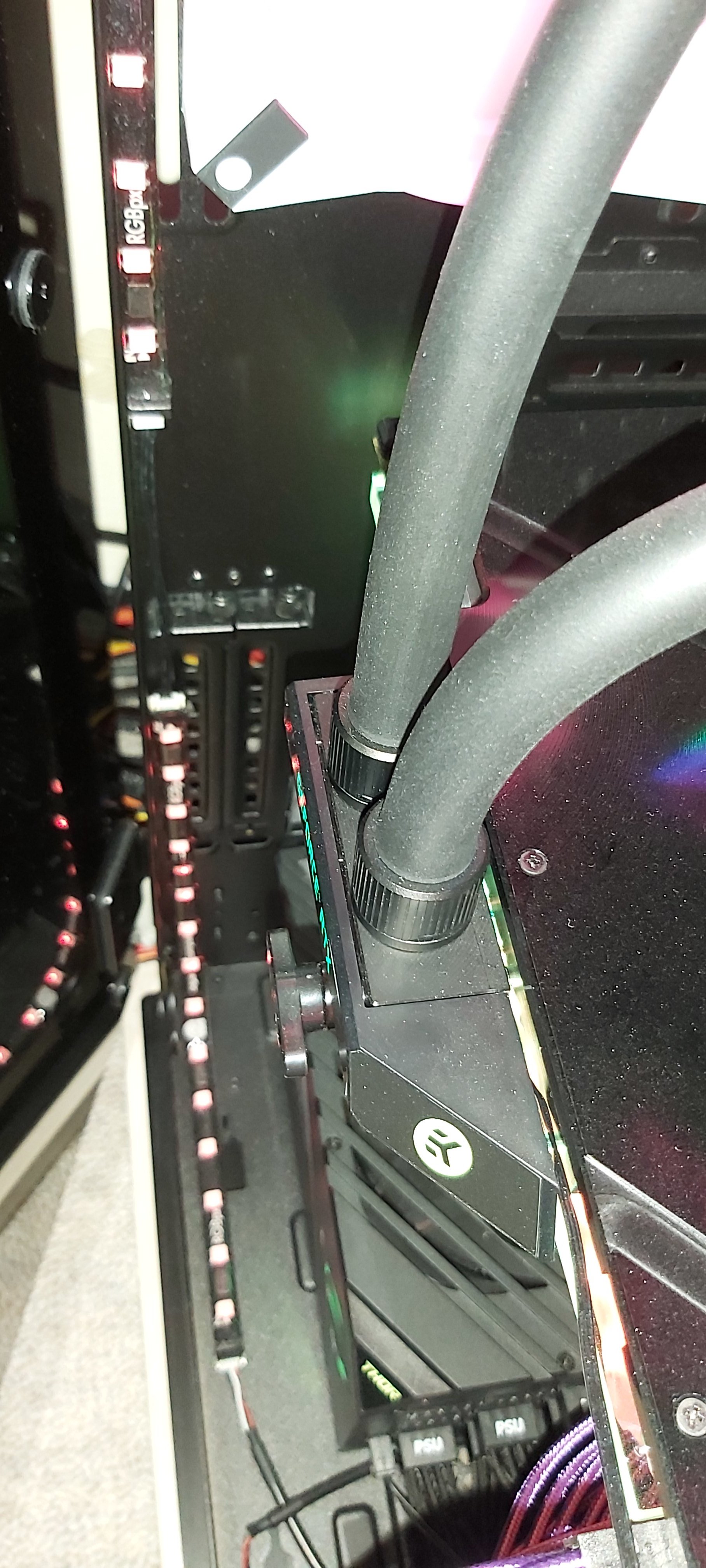

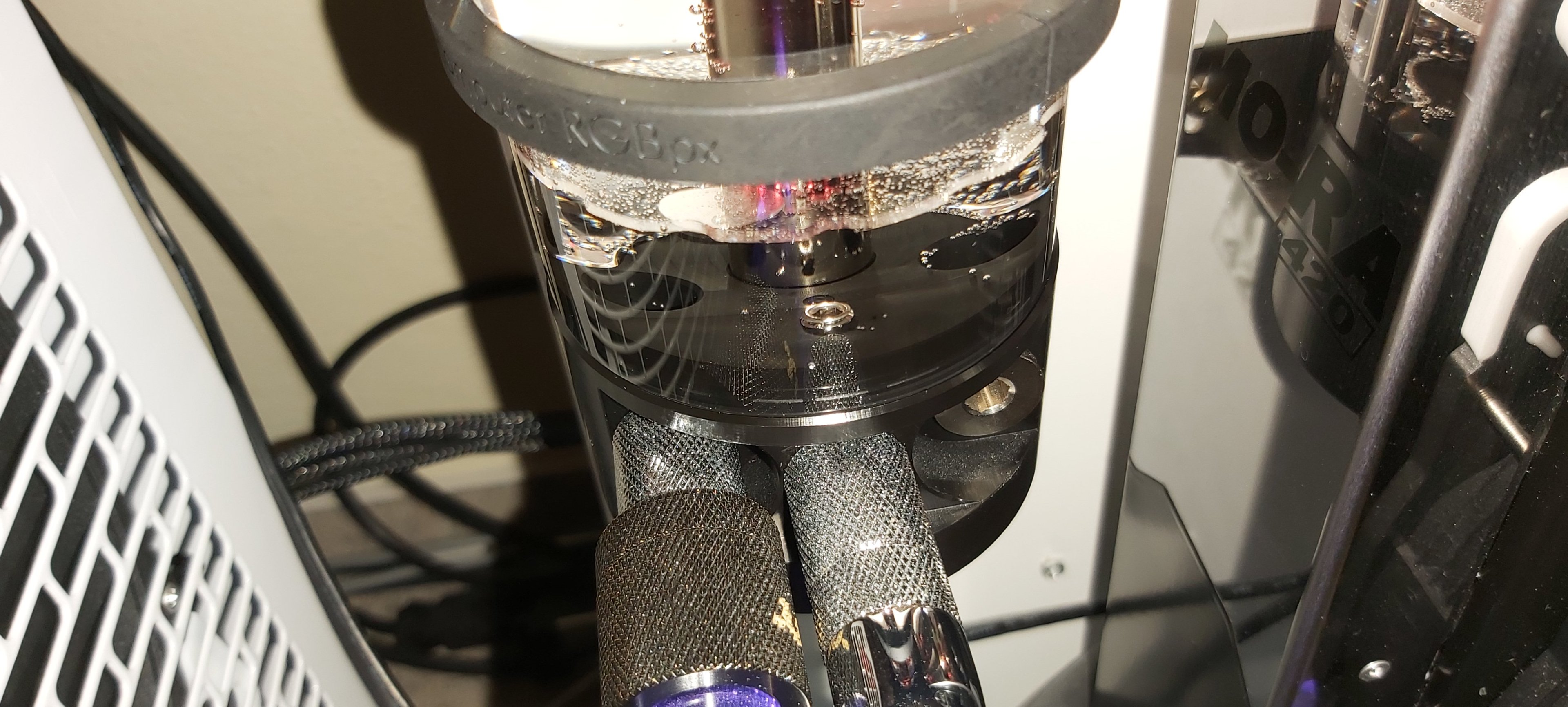

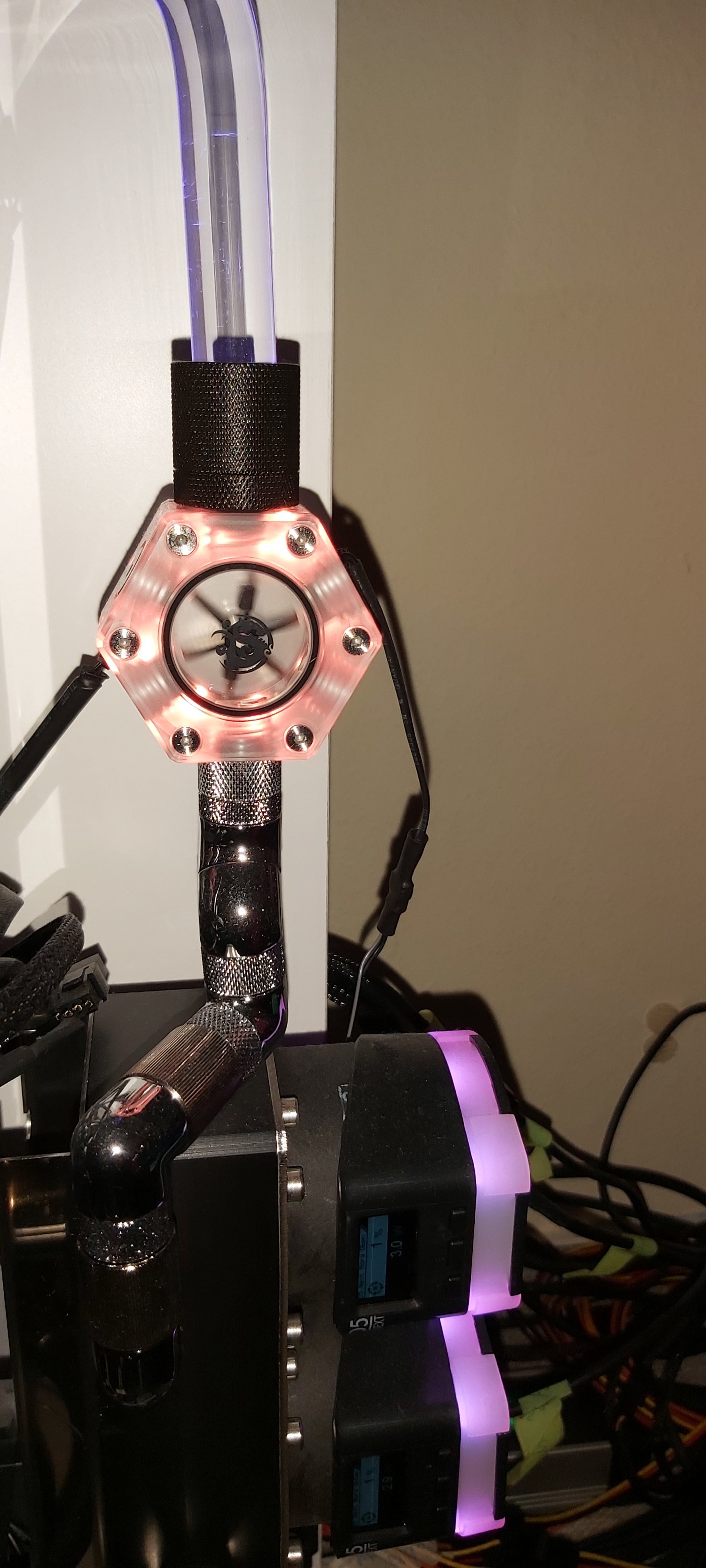

Habe eben noch mal alles kontrolliert
Staubtrocken

Luft könnte sein ja hatte das System frisch befüllt
Schlauch ist Ek zmt 16/10 und 16er Hardtubes
Also am ehesten die schnelltrenner oder Luft in den Radiatoren?
Habe aber bevor ich den Shield Modus aktivieren wollte 2 mal die Entlüftungs Funktion vom Leakshield genutzt
Was ich machen würde:
Die Schnellverschlüsse komplett luftdicht umwickeln und dann noch ma testen. Den Wärmetauscher musste wahrscheinlich bewegen, damit überall Wasser hinkommt. Mir fallen jetze nur noch die Schnellverbinder ein
Aber selbst mit Luft im MORA dürfte der Unterdruck ja nicht sonderlich schwanken?
Ist ja egal an welcher Stelle Luft im System ist, also ob es oben im AGB oder MORA ist?
Wenn Du die Luft raussaugst, entsteht im restlichen Raum vom Mora nur ein Vakuum. Das kannste nur schwer verhindern. Und der AGB enthält dann die meiste Luft. Wie lange saugt der denn die Luft ab, bis der die 200mBar erreicht hat?
Hm also den Druck hat es sehr schnell aufgebaut dauert nur ein paar Sekunden
@Gimli2k Da die Colder NS4 (welche als die EKWB QDCs umgelabelt wurden) laut Herstellerangabe von Vakuum bis >8 Bar zugelassen sind, würde es mich sehr verwundern wenn die Probleme machen.

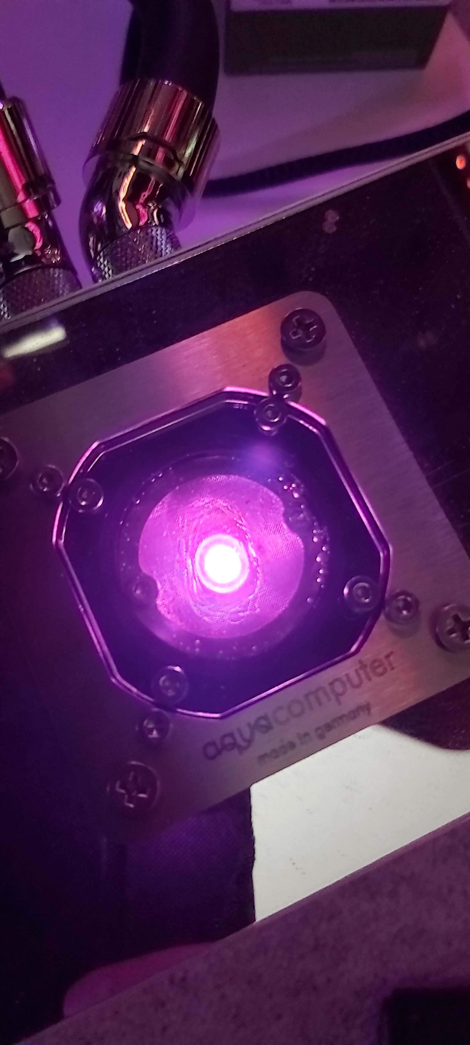

Kann es auch sein das es am externen Netzteil lag?
Ich habe das Teil noch mal aufgebaut aber dieses mal den Strom vom USB Anschluss am Mainboard genommen
Jetzt baut es den Unterdruck auf jetzt warte ich mal bis die Luft ganz aus dem System raus ist
Wenn im Shield Modus aber kein Alarm kommt dürfte alles ok sein?
Der Unterdruck geht momentan noch recht schnell wieder verloren ^^

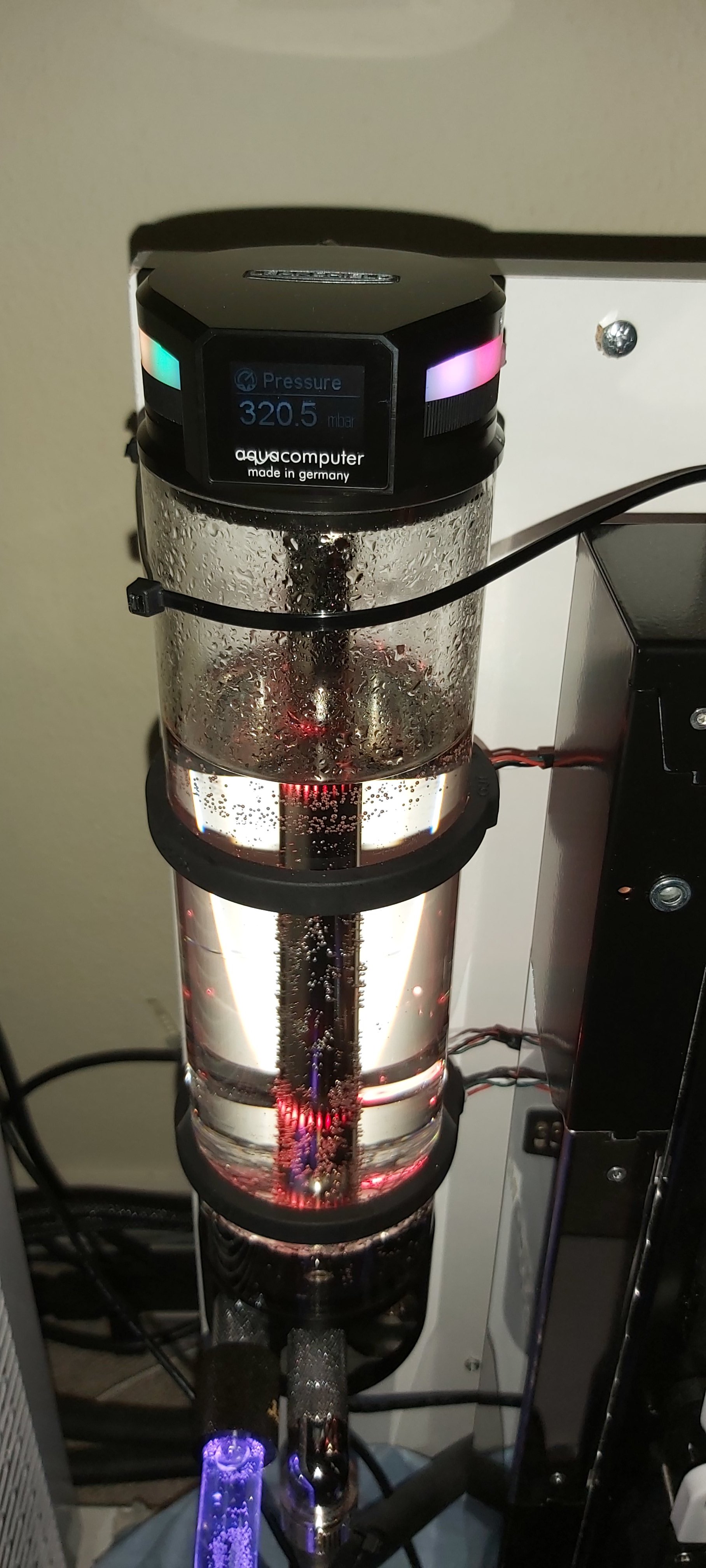

Ps: es baut 450mbar auf ca:
Also jetzt funktioniert das Teil:) es ist zwar eher Spielerei aber bisher gefällt mir das leakshield.

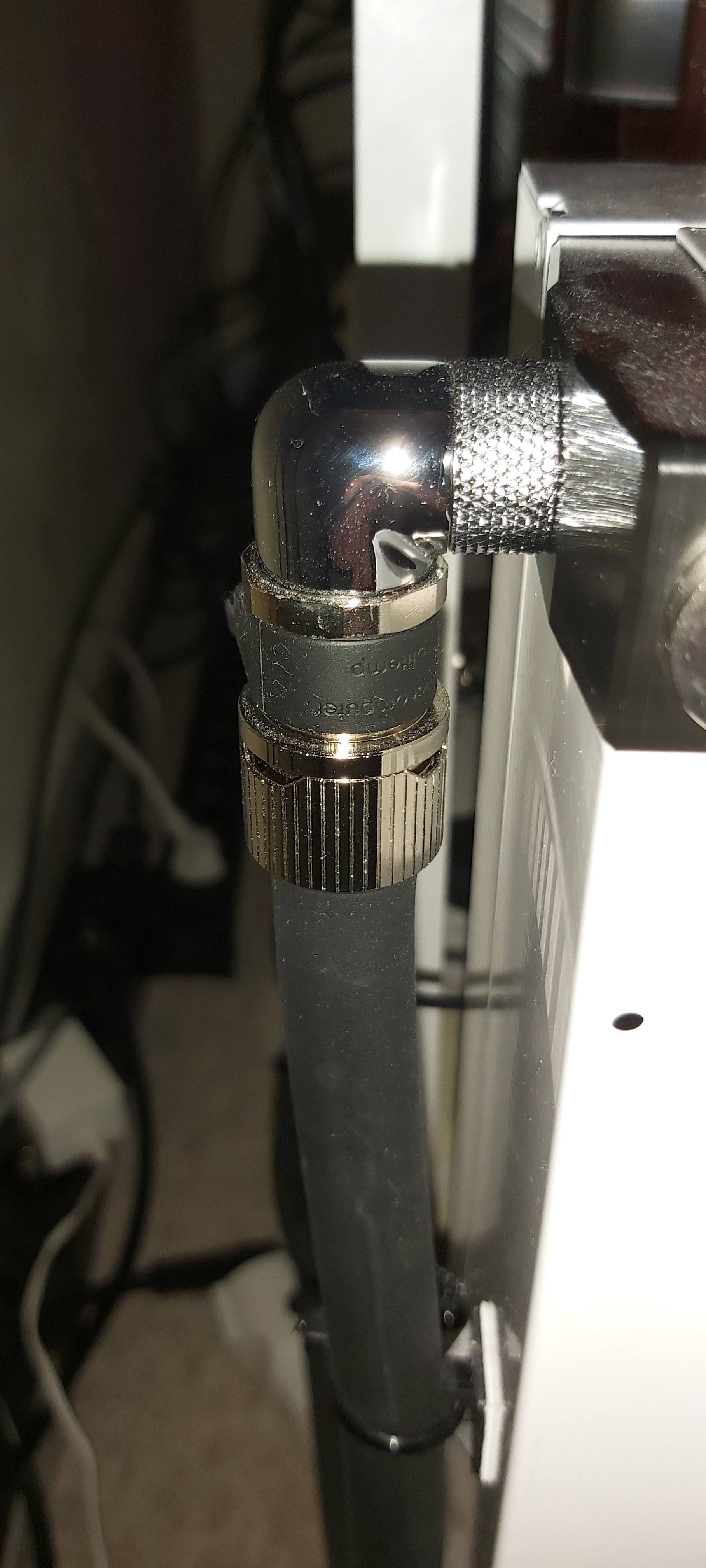

Druckverlust ist laut Shoggy noch in Ordnung ca: 2mbar geht weg in 10 Minuten allerdings habe ich noch viel Luft im loop. Shoggy meint so 10mbar in einer Stunde wäre noch im Rahmen weniger wäre besser ^^
Meine Ns4 Schnelltrenner machen keine Probleme Durchfluss ist auch gleich
PS: habe momentan einen Kabelbinder am AGB weil der Ring zur Fixierung nicht mehr gepasst hat ^^
