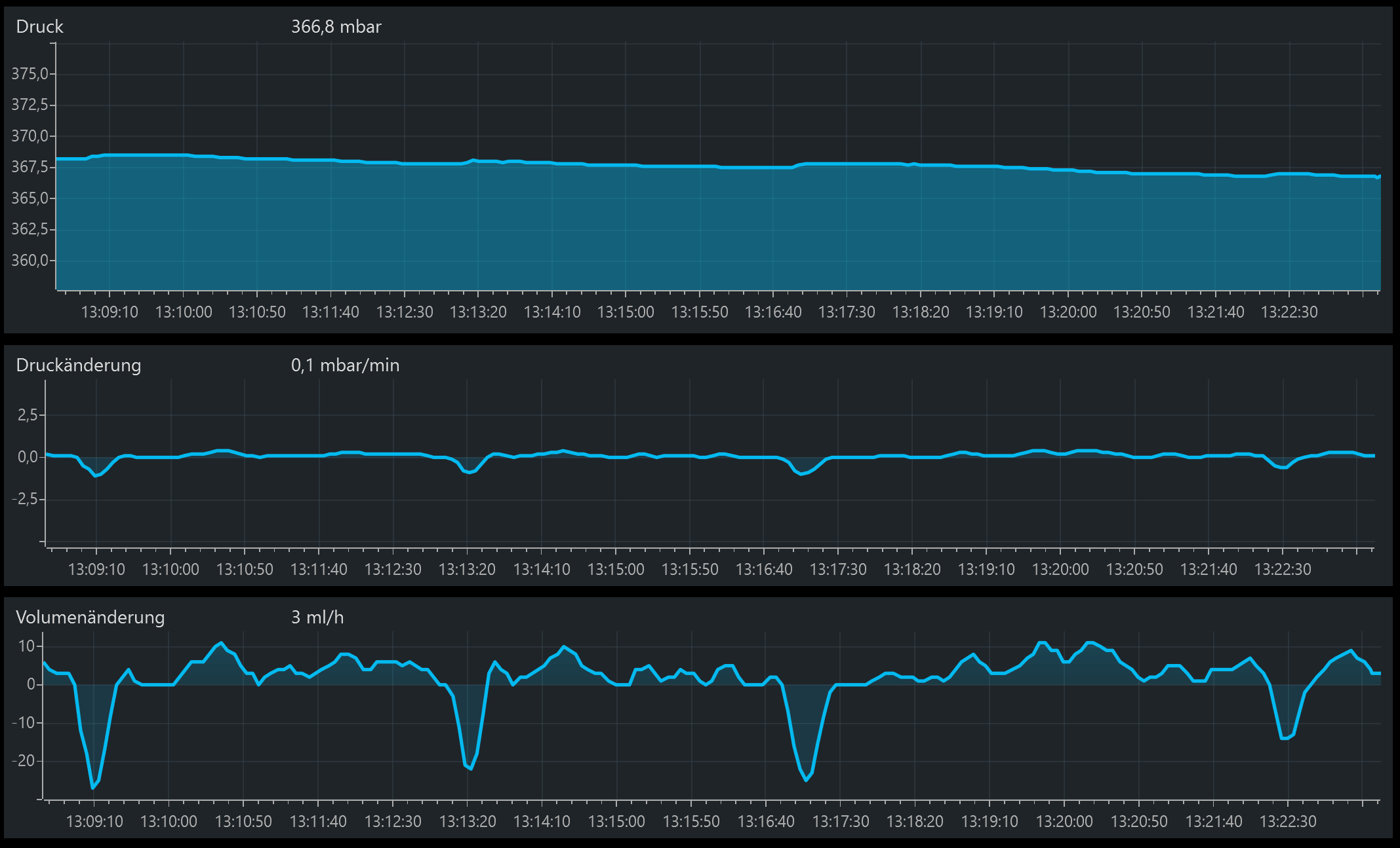

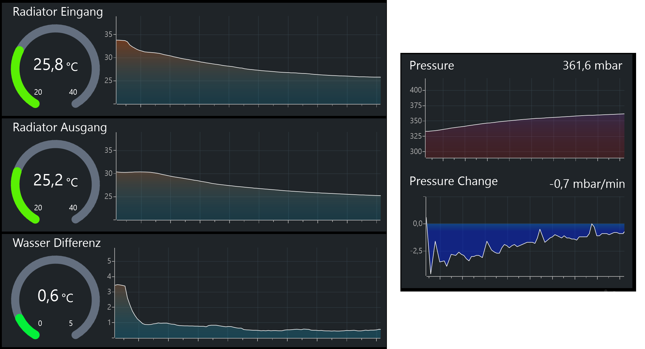

Ich hatte irgendwie die Erwartung dass der Druck recht konstant bleibt aber mir ist erst beim testen eingefallen dass das durch die Änderungen der Wassertemperatur ja schon gar nicht möglich ist.
Hab da aktuell "absurde" Schwankungen von bis zu 100mbar zwischen Wassertemp von 20-30°C.
Daher muss ich die Werte dann doch manuell was anpassen, der Default Bereich für die Ultitube200 passt da irgendwie nicht. Da fängt er an nach zu pumpen wenn Last auf dem Rechner ist.
Hatte erst Gedacht es wäre nicht dicht, aber aktuell vermute ich einfach nur die Schwankungen der Wassertemp dahinter.
Wobei >400mbar scheint ein Problem zu sein, muss ich aber noch in Ruhe weiter testen und beobachten.

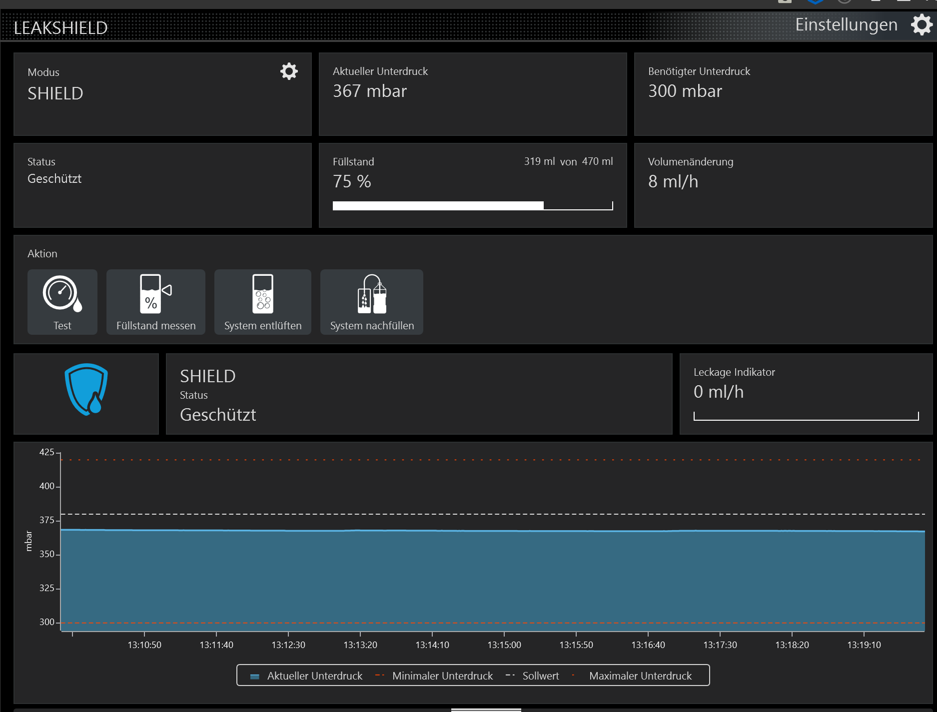

Gimli2k schrieb:
Problem war wieder die Einstellung die war nämlich auf einmal auf nur 135mbar
Beim Setup ist Default das Häkchen gesetzt bei "Adaptive Anpassung" oder so.
Wenn du den raus nimmst und manuell die Range setzt dann sollte das so bleiben.
Hab das bei mir auch angepasst und auf eine Range von 300-400 gesetzt.
Damit hatte ich gestern trotz diverser Wassertemp und Pumpen Speed Anpassung Ruhe.
Aber ja, jede Pumpe baut Druck auf und wirkt gegen den Unterdruck. Wenn ich meine EINE D5 Pumpe von 0 auf 100% stelle dann fällt der Unterdruck sofort um >50mbar, die Range muss das also für deine 4 Pumpen abgangen falls du die Geschwindigkeit änderst.
Problematisch wird es wenn deine Pumpen mehr Druck zusammen aufbauen als das Leakshield an Unterdruck erzeugen kann, dann ist es nutzlos.
Mein System hatte eben beim ersten Start des Tages bei 19°C Wassertemp immer noch 376mbar Unterdruck.
Der fällt jetzt wieder langsam wenn die Temp steigt bleibt aber grob >350mbar.
Daher würde ich sagen funktioniert das Leakshield bei mir wie es soll, musste nur die Range etwas runter setzen, die Default Werte mit 375 - 425 haben so bei mir nicht funktioniert, der Abstand ist auch viel zu klein.

Man sollte übrigens in der Aquasuite unter Sensoren die Pumpen Drehzahl + Durchfluss auf den beiden Feldern verknüpfen.
Hat er bei mir nicht gemacht obwohl ich mit D5 Next und Highflow Next eigentlich ja Komponenten aus dem gleichen Ökosystem habe.
Danach wird auf der Status Seite auch der errechnete Druck der Pumpe korrekt angezeigt.
Sind bei mir in Normalbetrieb 66mbar.
Wenn ich die Pumpe jetzt aber auf 100% stelle dann sind das 360mbar und das Leakshield geht dann auch in den Modus ungeschützt weil der Pumpendruck höher ist als es gegenpumpen könnte.
Vorher ohne Verknüpfung hat er das so nicht angezeigt.
Ob das mit mehreren Pumpen auch korrekt berechnet werden kann ist natürlich die Frage, die Option ein Häkchen bei dem Sensor zu setzen gibt es ja dafür.
