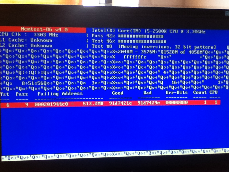

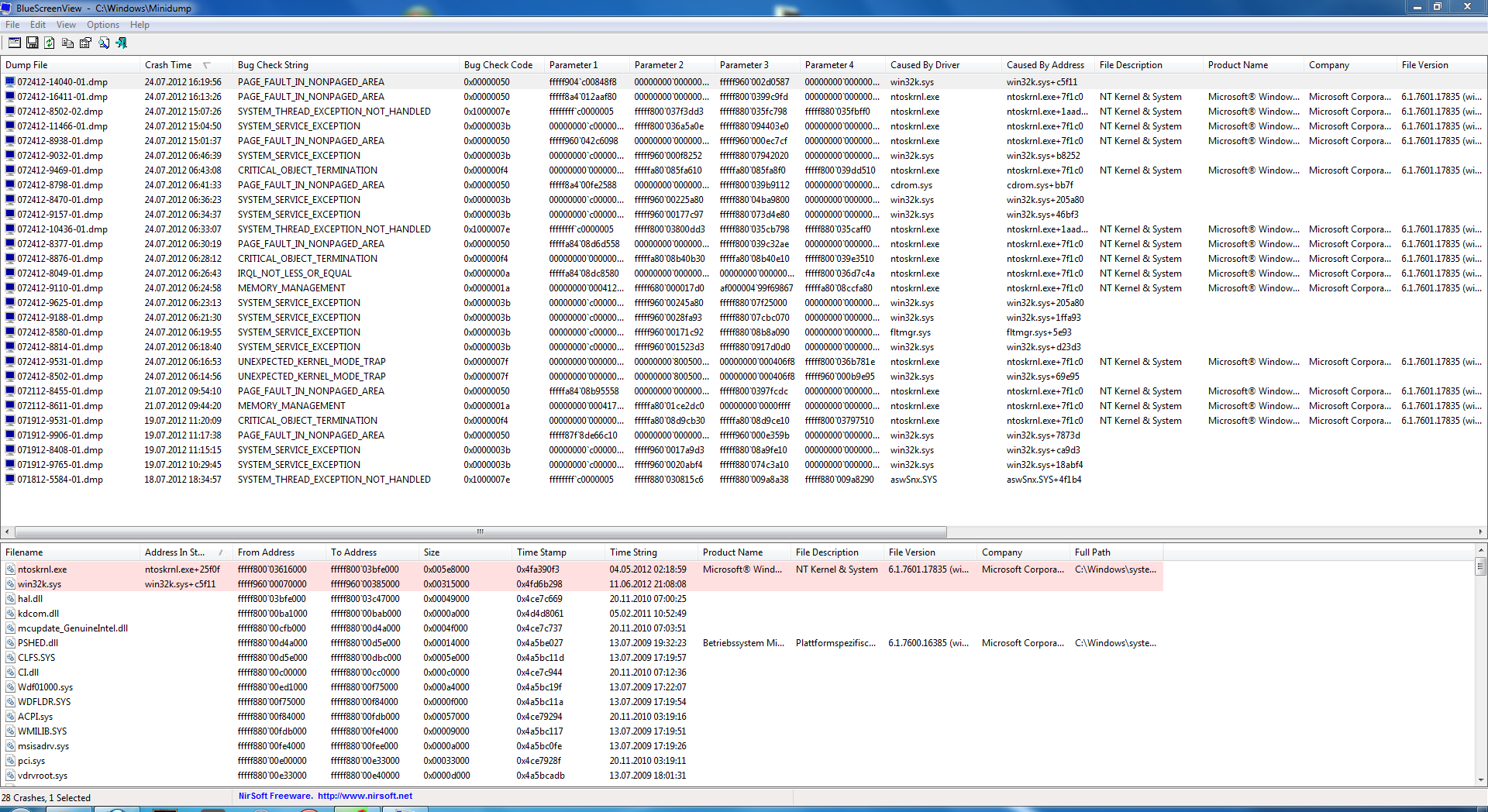

Ich habe schon zeir circa einem Jahr in unregelmäßigen Abständen Bluescreens. Manchmal kommen mehere an einem Tag, manchmal aber auch nur 1x die Woche. Letzte Woche hatte ich dann einen kompletten Ausfall: der PC ist jedes mal beim hochfahren gleich wieder abgestürzt. Die Ram - Werte sind im Bios angepasst (1600MHZ 7-8-7-24-T2). Habe dann einen Ram ausgebaut und seit 4 Tagen keine Bluecreens mehr. Dann heute wieder den zweiten angesteckt und Memtest für ca. 8 Stunden laufen lassen, lediglich ein Fehler. Am Mainboard kann es ziemlich sicher nicht liegen, da ich im letzten Jahr von einem Asus P8P67 Deluxe zu einem Gigabyte Z77X-UD5H gewechselt habe und die Bluecreens immer noch kommen. Hier mein komplettes System und Screenshots von Bluecreenview bzw. Memtest86:

Teste sie einfach mal bei1600CL9. Kommen da immer noch Fehler?
PS: Wieso bin ich nicht überrascht: "Test Voltage 1.6 Volts ".
Kauf Speicher die sich an die gültigen Spezifikationen halten und du hast weniger Probleme. Definitiv: CL9 oder höher stellen.
PPS: und kein einziges Sandy Bridge Mobo in der Kompatibilitätsliste... Wieso denn nur... *pfeif*

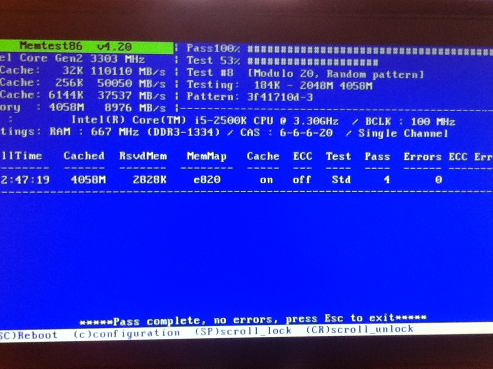

Okay, habe jezt 3 Stunden die Memtest86+ Version laufen lassen. Im Bios auf 1333 MHz gestellt und latency auf 9-9-9-24-T2 die Voltage kann ich aus irgend einem Grund im Bios nicht anpassen. Auch wenn ich auf "Experte" stelle ist der Wert auf 1,5 V und grau unterlegt. 4 Durchgänge und keine Bluescreens. Unter Windows bisher auch noch keine. Front - USB ist zwar noch am MB angeschlossen aber ich werde erstmal die Ports nicht benutzen. Werde mich dann melden wenn es wieder zu Bluescreens kommt. Im Anhang nochmal der Screenshot von Memtest86+

Ich denke mal wenn er bis jetzt keine Probs hatte bei 4 stunden Memtest sollte es stabil laufen .
