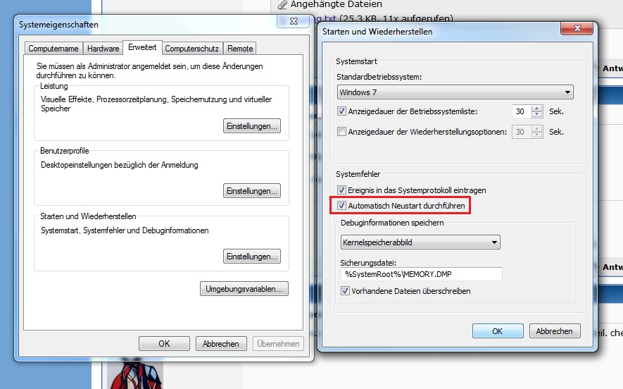

Mach diesen Haken raus, dann sollte ein BlueScreen kommen, lad diesen hoch und lies ihn mit dem Programm BlueScreenViewer aus,
stell das ebenfalls hoch.
