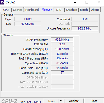

Moinsen,
habe ein PC mit folgenden Specs.
AMD Ryzen 7 2700X
4x G.Skill DIMM 8 GB DDR4-3200
MSI b450 gaming pro carbon max wifi

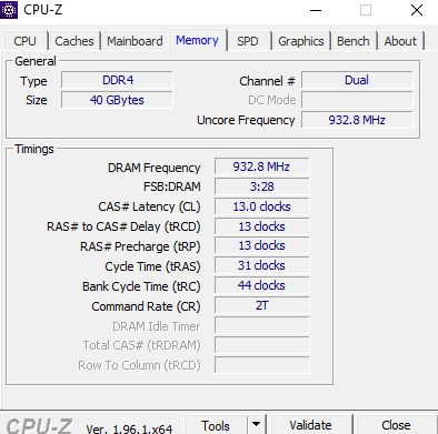

Bis heute hatte ich 16gb von dem Arbeitsspeicher eingebaut und in Nutzung. Heute habe ich dann zwei neue RAM-Riegel vom gleichen Modell in die zwei verbleibenden Slots eingebaut, aber unter Windows/System werden mir warum auch immer 40gb installierter RAM angezeigt. Von diesen 40gb sind aber nur 16gb verwendbar laut System Seite von Windows (siehe Foto).
Ich hoffe Jemand von Euch kann mir erklären was hier Sache ist.😅
Vielen Dank und LG
J24
kurzer Nachtrag:

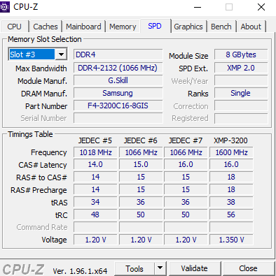

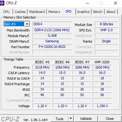

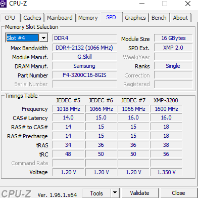

Ich habe gerade in CPU-Z im Reiter SPD den Slot #4 ausgewählt und der zeigt mir 16GB als Module Size an.. Ich habe den PC zusammengestellt bei einem Anbieter vor Jahren gekauft. Das heißt also, dass der Techniker versehentlich statt 8GB einen 16GB Riegel eingebaut hat?? Das ist mir bisher nie aufgefallen LOL

Hast du es schon mal mit einem CMOS clear genau nach Anleitung probiert?

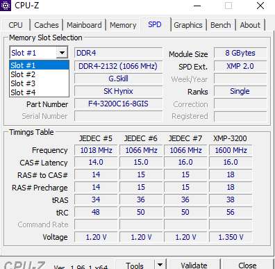

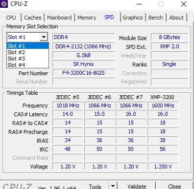

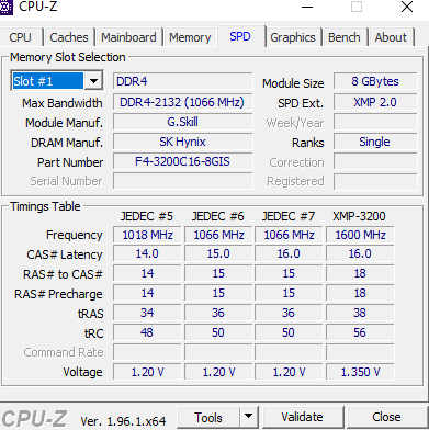

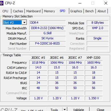

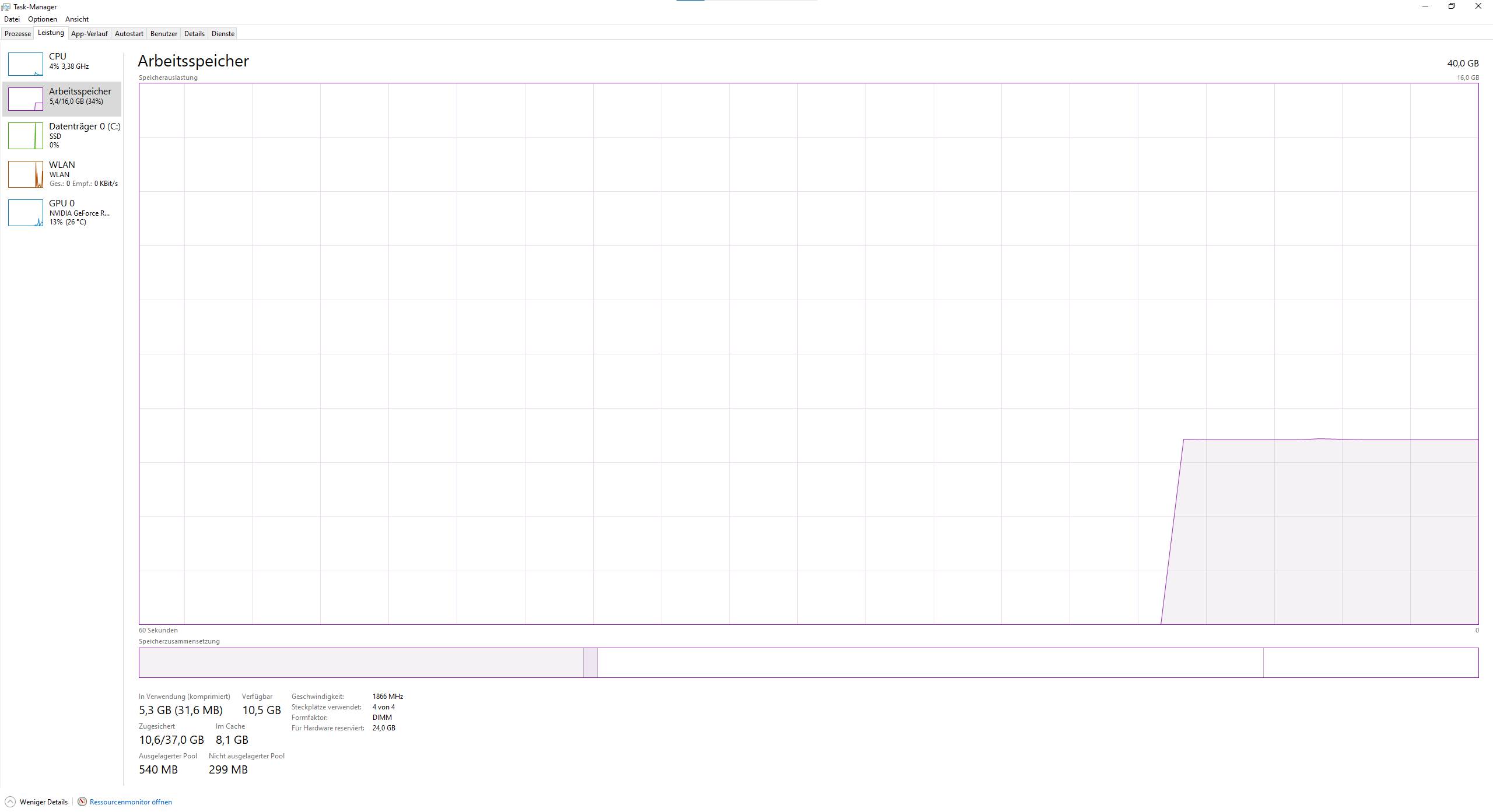

Was zeigt CPU- Z bei den anderen drei Slots? Was wird dir im Taskmanager alles angezeigt, was den Speicher betrifft (Screenshot)?
Wie sieht es aus, wenn du nur die beiden neuen Riegel eingebaut hast und auch mal nur die beiden alten Riegen alleine in den beiden anderen Slots testest?
Steckt in Slot 4 nicht ein 16er Riegel...
8 + 8 + 8 + 16?!

Ich habe den PC damals mit 16 GB gekauft haha. Da hat der Techniker wohl versehentlich einen 16er Riegel eingebaut.. Aber wieso können laut windows nur 16gb verwendet werden?

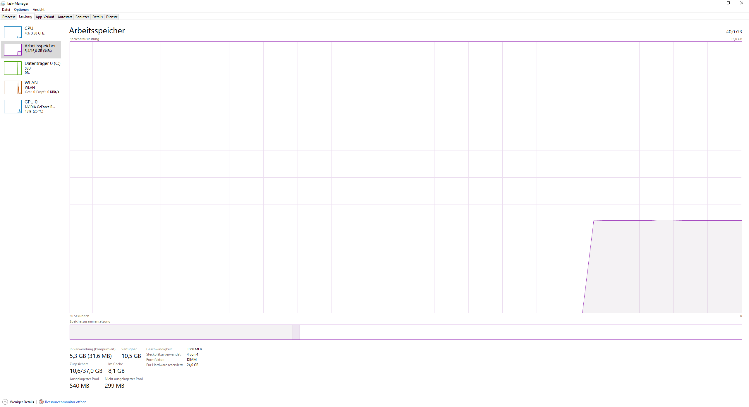

Vielleicht wird der Rest für Hardware reserviert!? Zeige uns bitte noch ein Bild vom Taskmanager.

Was bedeutet das?
24 GB sind für Hardware reserviert. Scheinbar nimmt sich das die interne Grafikeinheit deines Prozessors. Ach nein, deine CPU hat gar keine iGPU. Du hast dann aber eine Grafikkarte eingebaut für die Bildausgabe?
Welche genaue Bezeichnung trägt der eine Speicherriegel in Slot 4, also der mit (angeblich) 16 GB?

Denn in Slot 1 + 2 stecken 8 GB RAM der DRAM-Manuf. SK Hynix und in den Slots 3 + 4 stecken ein 8 GB und ein 16 GB RAM mit der abweichenden DRAM-Manuf. Samsung.
1+2+4 drinlassen, den samsung 8GB in 3 rausnehmen
Das wären dann 16GiB in beiden Kanälen
Aktuellere Version von CPU-Z besorgen und dann mal schauen was an Speichertakt angezeigt wird.

Was bedeutet das?
Ich würde hier fragen: Warum sind 24GB für die Hardware reserviert.
Die gesamten 40GB werden ja erkannt und 4 von 4 Ramsockel werden verwendet.
Du kannst dich ja mal mit Flex- und Dualchannel befassen.
In der Regel bedeutet "von Hardware reserviert" im Arsch oder vom Bios nicht als lauffähig erkannt und deshalb ausgemustet.
Üblicherweise ein Hardware- oder Kontaktproblem. Bei letzterem reicht der Kontakt nur zum melden das wwas da sind aber nicht zum ansprechen.
Muss ja ein Saftladen mit Fachkräftemangel sein, der den PC gebaut hat. Der RAM lief also bis jetzt nur im Singlechannelbetrieb? Denn die identischen Paare(SK Hynix bzw. Samsung) stecken in 1+2 sowie 3+4. Und die 1866 MHz setzen dem Ganzen dann noch die Krone auf. ;)
