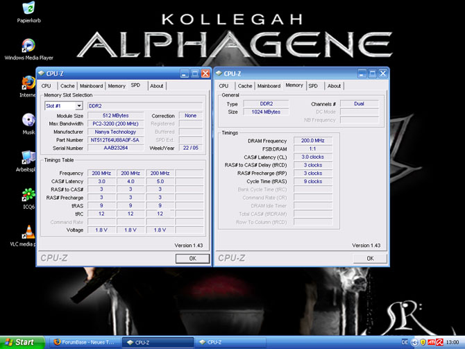

Hallo alle. Ich habe zurzeit 1GB Arbeitspeicher und möchte gerne um 2GB aufrüsten. Jetzt weiß ich noch nicht so auf was ich alles achten soll hier ein paar Daten: Danke schonmal im vorraus für alle Antworten
Mal beim Hersteller deines Boards nachsehen was überhaupt max. so ansprechbar ist. Wollte bei mir auch mal auf 3GB aufrüsten, aber das Asus P5PL2 kann nur max. 2 GB RAM ansprechen .(
Der Rest deines System (bes. Board und CPU) wären interessant. Derzeit setzt du auf 400MHz DDR2. Es wäre bestimmt sinnvoll, diesen komplett aus dem System zu nehmen und 2GB (oder mehr, wenn es geht) mit 800MHz zu verbauen.

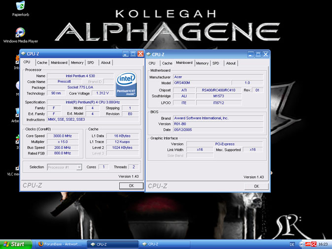

Danke erstmal für die Antworten. Machen die 800MHZ sehr viel aus? Hier noch die restlichen Daten :

Nein, macht nicht viel aus - mehr als der FSB bringt gar nichts. Die Timings sind ja schön scharf, alles im grünen Bereich ;). Egal was du machst: Dual-Channel sollte halt erhalten bleiben... Aber kauf trotzdem 800er-Speicher ist teils sogar billiger als längsamerer... und der Wiederverkaufswert ist höher.
Empfehlung: 2*1 GB kaufen. Vorhandenen Speicher vielleicht verkaufen, wenn du noch mindestens 10 € dafür bekommst...

dein fsb ist effektiv 800mhz, du musst ihn durch 4 teilen dann hast du den realen (200Mhz).
egal ob der speicher höher taktet als das mainboard unterstützt, der speicher läuft dann halt mit der maximal zulässigen taktrate.
Dein FSB ist nicht 800 MHz, sondern 200. Da pro Takt 4 Datenpakete übertragen werden ("Quad-pumped"), nennt man es oft FSB 800.
Beim Speicher ist es ähnlich. DDR2-800 taktet mit 400 MHz, 2 Datenpakete pro Takt. Dein Speicher taktet mit 200 MHz ==> DDR2-400. (DDR bedeuted Double-Data-Rate).
Du kannst natürlich auch DDR2-1066 (533 MHz), mit 200 MHz Frot-Side-Bus betreiben. Dazu gibts den Speicherteiler. Der Speicherteiler ist eine Einstellung im BIOS, welche Werte zwischen 0 und 1 annehmen kann. Ist zum Beispiel der FSB auf 200 MHz, der Speicherteiler auf 0.5 (oder 1:2 oder so ähnlich), dann heißt das, dass der Speicher mit (200/0.5=400 MHz), also @ DDR2-800 läuft... Dummerweise gibt es keine Speicherteiler, die größer als 1 sind...
Bei einem Intel-System kann man in der Regel den Speicherteiler auf 1:1 laufen lassen, das heißt, dass der Speichertakt gleich dem FSB ist. Schneller bringt nichts, da die Bandbreite nichts nützt, da der FSB bei Intel-Systemen einen Flaschenhals darstellt.
Bei AMD-Systemen dagegen, welche den Speichercontroller direkt in der CPU haben (und nicht wie bei Intel in der Northbrigde, also am Board) und die CPU den Speicher direkt ohne Umweg über den FSB ansprechen kann, bringt schneller Speicher tatsächlich was. Dieser Effekt wird durch verhältnismäßig kleinen L2-Cache beim AMD-CPUs verstärkt.
