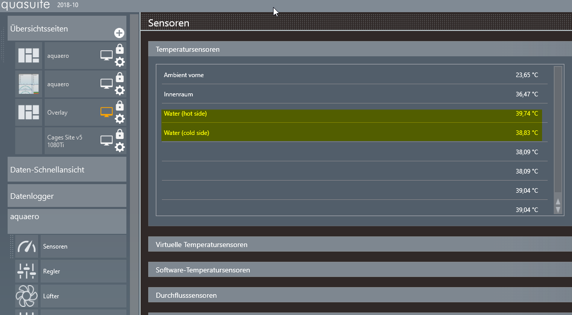

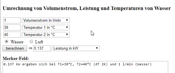

Ich messe also zb 38 C° nach dem letzten Radiator (kältester Punkt) - und 40°C vor dem ersten Radiator (wärmster Punkt).
Wenn ich dabei zb 60l/h hab, also 1l/min , dann habe ich ~137W Verbrauch (der in dem gemessenen Abschnitt anfällt)
https://www.endenergie.de/

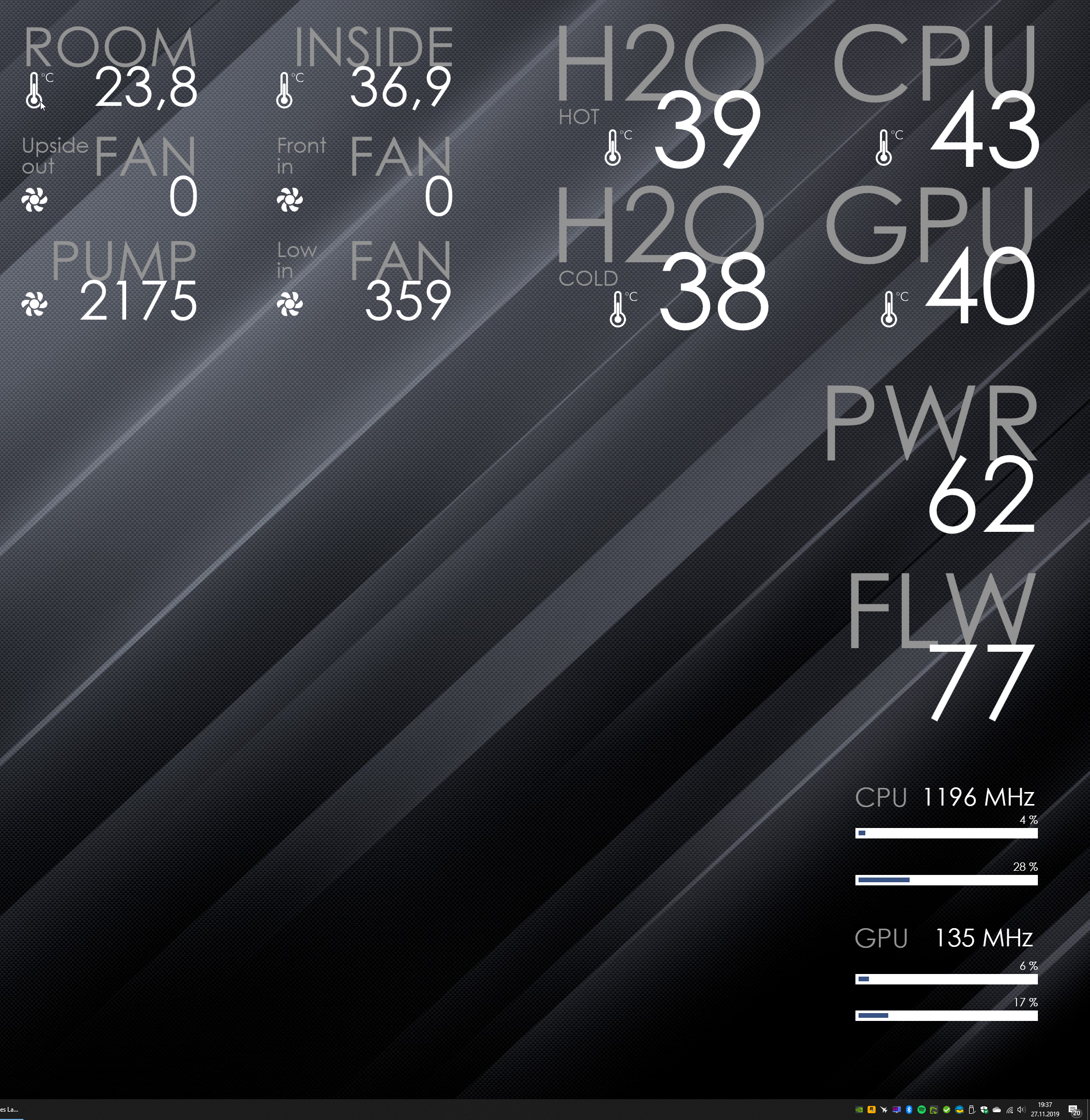

Idle sieht das dann so aus:
Hinter H2O Hot und cold sind ungerundete Werte mit Zehntel °C, sogar Hundertsel. Zusammen mit dem Durchfluss, hier 77l/h errechnet sich der PWR von 62W, wobei der um +-5W idle schwankt.

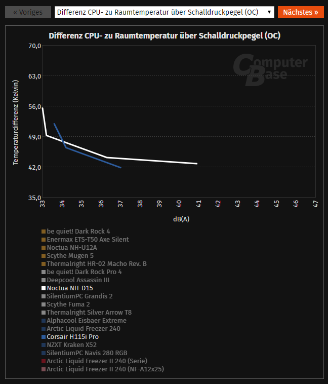

Moin zusammen, ich hätte da mal gerade eine Verständnisfrage, ich tue mich schon immer schwer damit diese Temperatur/Schallpegelcharts zu verstehen. Ich habe mir den aktuellen Chart aus dem Test hier angesehen, und da ich aktuell einen NH-D15 besitze wäre dieser meine persönliche Referenz. Wenn ich jetzt alle anderen Produkte ausblende außer dem NH-D15 und der H115i Pro bspw. dann sehe ich doch das die H115i bei geringerer Lautstärke eine höhere Kühlleistung auffahren kann, lese ich das so richtig?
