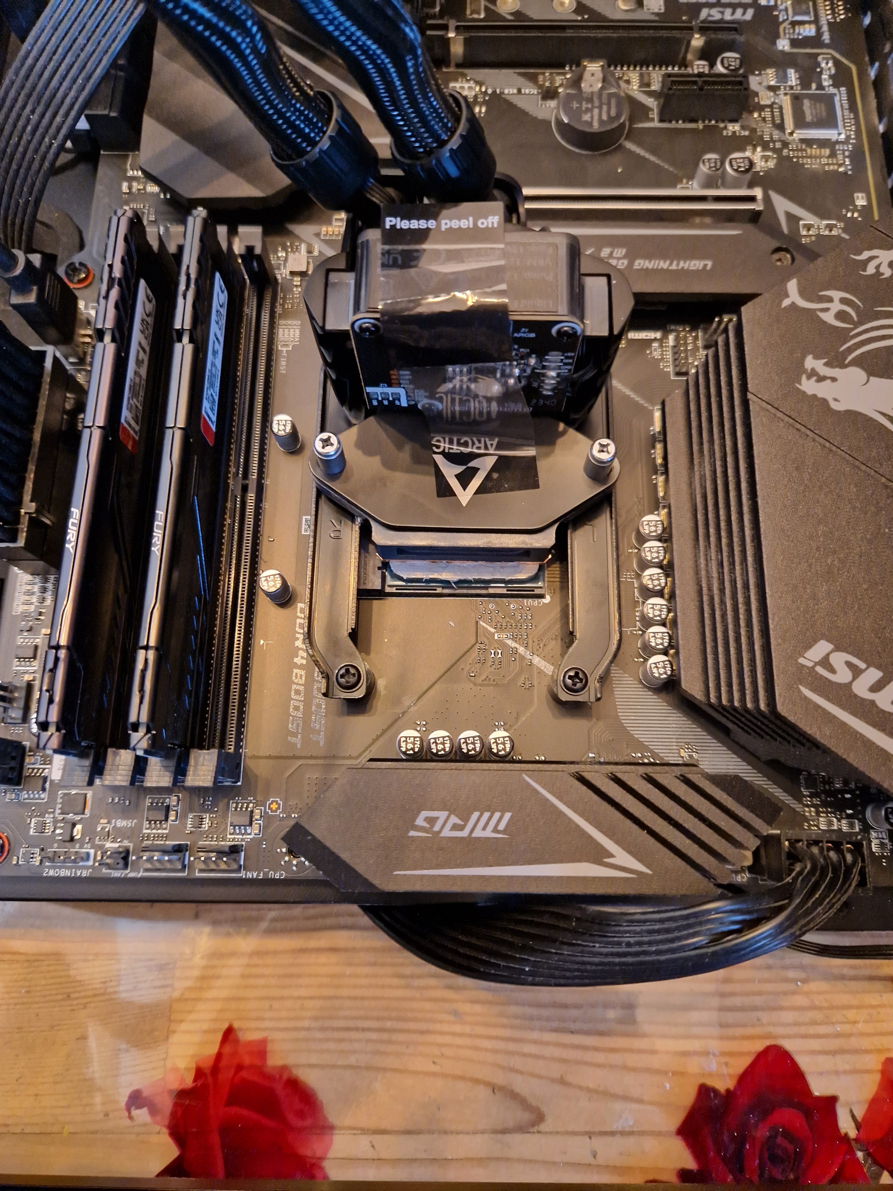

Guten Tag an alle,
Ich bin gerade dabei eine Arctic liquid freezer iii 420 zu montieren und ich bin etwas an diesem offset/Überstand des Heatspreaders irritiert.
Kann mir hier vielleicht jemand sagen ob das so richtig ist?
Ich habe einen Ryzen 5 5600X auf AM4
Das ist so gewollte, selbiges geht auch aus der Anleitung hervor.
Etwas gewundert habe ich mich an, da üblicherweise die ganze CPU bedeckt ist, aber da die Chiplets erst weiter unten anfangen macht das so schon Sinn.

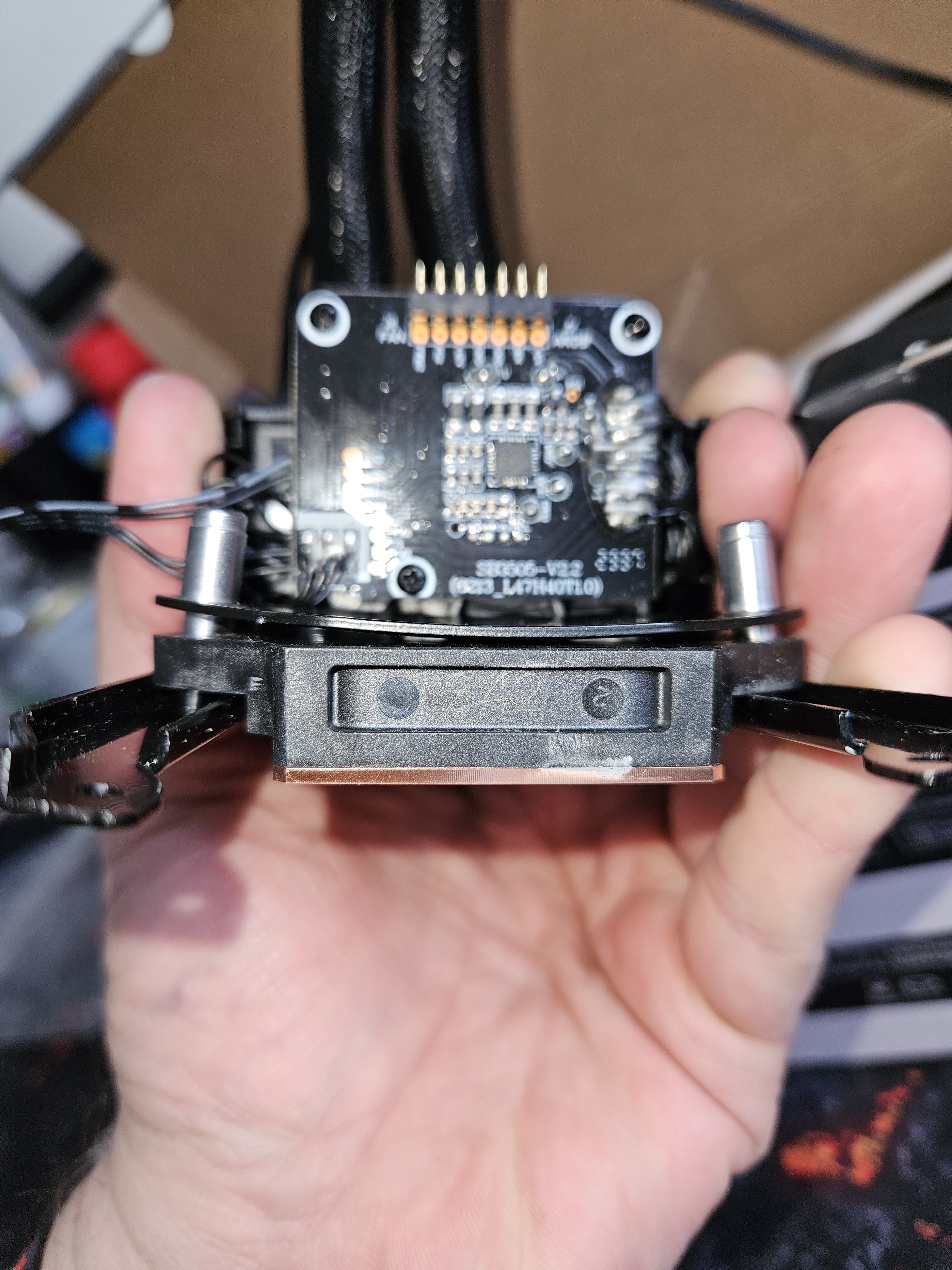

Darf ich fragen wie bei dir die Pumpe ausgesehen hat? Ich kriege die nicht Montiert. Ich befürchte da einen kleinen Fehler.

Sieht bei mir auch so aus. Musst halt erst die Schienen am Board verschrauben und dann etwas drücken um den Kühler in die richtige Position zu bekommen.

Echt? Ich habe ja die Schienen als erstes angeschraubt. Aber der druck den ich aufwenden musste um Kontakt zu den schienen zu bekommen war schon verdammt hoch. Deshalb hab ich wieder zurück gebaut und mal den Support von Arctic angeschrieben.
Ja, die Montage war bei mir auch etwas doof. Musste auch gut drücken und dann erstmal pro Site nur minimal anziehen, damit die Schraube erstmal greifen kann.
So ein 2-Punkt-System ist einfach auch doof :D

Genau wie in dem Video von Arctic alles gemacht. Aber bei meiner hab ich die Schrauben kaum an den Punkt bekommen um irgend etwas zu greifen. Sieht man ja auf dem Bild wie schief dieses Blättchen ist. Die schienen hatte ich nur zur Veranschaulichung dran geschraubt. Habe etliche Wasserkühlung schon verbaut aber der Druck war mir zu extrem.

Sah deine Pumpe auch so extrem verbogen aus wie meine oben?
Ja, aber die Montage ging ohne Probleme.
Die Wölbung des Blechs ist normal, siehe Arctic Montageanleitung oder Video Gamers Nexus.
Das ist nicht die Pumpe, die sitzt hochkant ausgerichtet dahinter.
Reaktionen: RonnyHell
