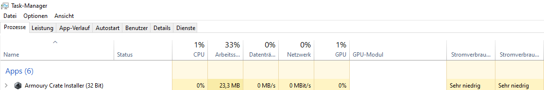

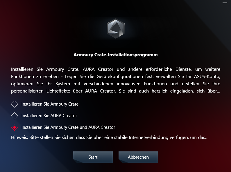

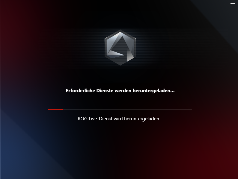

Ich hatte neulich Probleme mit Armoury Crate, es war extrem verbuggt und zum Schluss hat es garnicht mehr richtig funktioniert und nurnoch Fehlermeldungen angezeigt. Daher wollte ich es einfach mal neuinstallieren und schauen ob die Probleme weg sind. Allerdings habe ich nicht damit gerechnet, dass es sich garnicht mehr neu installieren lässt.
Wenn ich den Installer starte, hängt er sich auf (wie auch der Task-Manager bestätigt), während er anzeigt "ROG Live-Dienst wird heruntergeladen".
Mein Mainboard ist das ROG B550F Gaming WiFi. Die Frau vom Asus Support meinte die einzige Lösung ist Windows komplett neu zu installieren, was ich aber sicher nicht für ein einziges Programm tun werde. Außerdem ist ja nichtmal sicher, dass die Probleme dann weg sind. Hat irgendjemand das gleiche Problem oder allgemein eine Idee was ich noch machen kann, außer Windows neu zu installieren.

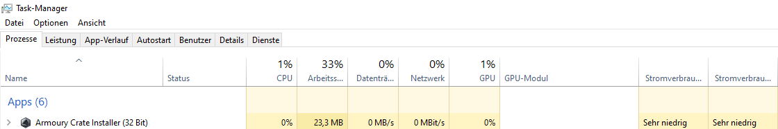

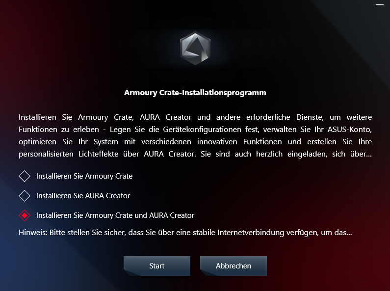

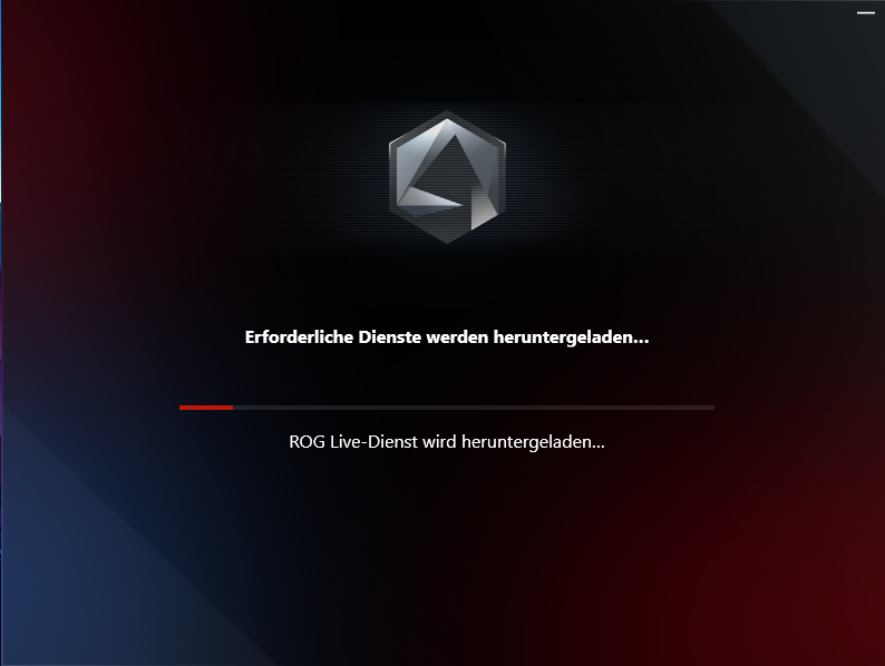

Da hat die Frau von ASUS leider recht da ich das so selber durch habe mit meinem B550 E Gaming denke auch es war für mich das letzte ASUS Brett was da alles mit installiert wird ist ja nicht mehr feierlich (aus prinzip wieso müssen für RGB mehrere Prozesse dauerhaft laufen ?)
Richtig, im Bios kann ich dieses Armoury Crate Deaktivieren, habe aber nicht getestet ob ich Armoury Crate dann Deinstallieren kann, weil's danach wohl nicht mehr zu installieren geht lol. Eins steht fest, nie wieder Asus, sowas schlechtes hab ich ja noch nie erlebt. Werde dann wohl warten müssen bis Win11 Final raus kommt und dann alles Neuinstallieren. Wenn diese verbuggte Software dann einmal läuft, nie wieder ein Update machen.
