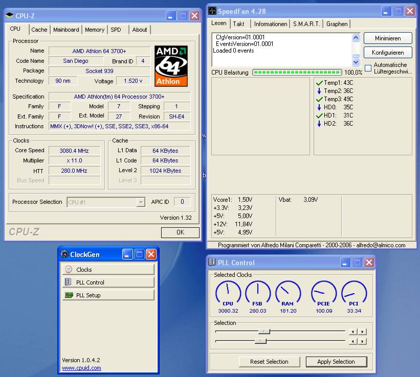

Hab jetzt mal wieder probiert weiter zu clocken.
Chipset 280MHz
HT Teiler 3
Ram Teiler 266MHz
CPU Multi 11
daraus ergibt sich:
CPU Takt 3080 MHz
HT Takt 840 MHz
RAM Takt 181 MHz
Spannungen sind noch auf Auto. Einfach nur mal den Chipset Takt auf 280MHz gestellt. HT auf 3 also 840MHz ist auch ok, nur den RAM Teiler habe ich auf 266MHz gestellt, da ich erst ausprobieren muß wie weit der raufgeht. Bei meinem alten NF2 hatte ich den jedoch schon mal mit 230MHz betrieben, aber wer weiß^^
CPU lief stundenlang primestabil und habe dann noch eine DVD codiert. CPU wird jetzt schon 43° heiß und der NF4 bereits 50°. Allerdings bei Lüfter auf 7V beim Radi.
Der PCI Takt bleibt auch stabil bei 33,3MHz, also auch hier keine Probs festgestellt.

Hast du Speedfan installiert? Wie heiß wird dein NF4? Sollte Temp 3 sein.
Chipset 280MHz
HT Teiler 3
Ram Teiler 266MHz
CPU Multi 11
daraus ergibt sich:
CPU Takt 3080 MHz
HT Takt 840 MHz
RAM Takt 181 MHz
EDIT:

Ja habe eine WAK und wie gesagt, Lüfter nur auf 7V und einen ganz aus. Da ist also bei den Temps noch einiges drinnen. Die 43° bei der CPU machen mir keine Sorgen, dass die NF4 Temp von tlw. 27° sehr schnell auf 49° springt und ohne Last gleich wieder runter sorgt mich schon mehr. Scheint was nicht mit dem Kühler zu stimmen. Muß mal einen besseren raufgeben.
Da gab es mal einen Benchmarkvergleich, wo einer getestet hat, was HT Takt, RAM Takt/Timings usw bei Anwendungen/Spielen bringen. Ergebnis war dass ob du 800MHz oder 1000MHz HT Takt hast vollkommen egal ist, die volle Bandbreite wird eh nicht ausgenützt. Bei den Speichern kam raus, dass MHz vor Timings gehen. Meine hatte ich schonmal bei 230MHz laufen, zwar nicht die besten Timings und immerhin ohne Vdimm Erhöhung. HT Takt und Speicher Timings bringen mehr bei Benchmarks aber bei Anwendungen nicht viel. Lieber 10MHz mehr Ram Takt als super Timings.
Ich denke mal dass ich Chipset 280MHz, CPU 3080MHz, Ram 220MHz also RAM Teiler auf 333MHz fahren kann.
Ich will aber trotzdem schauen ob ich mit der CPU weiter raufkomme, Cip Takt 290MHz oder so. Aber da muß ich dann echt RAM Teiler 266MHz nehmen und da verliere ich zuviel effektive Leistung beim Speicher, unter 200MHz ist nicht sinnvoll.
