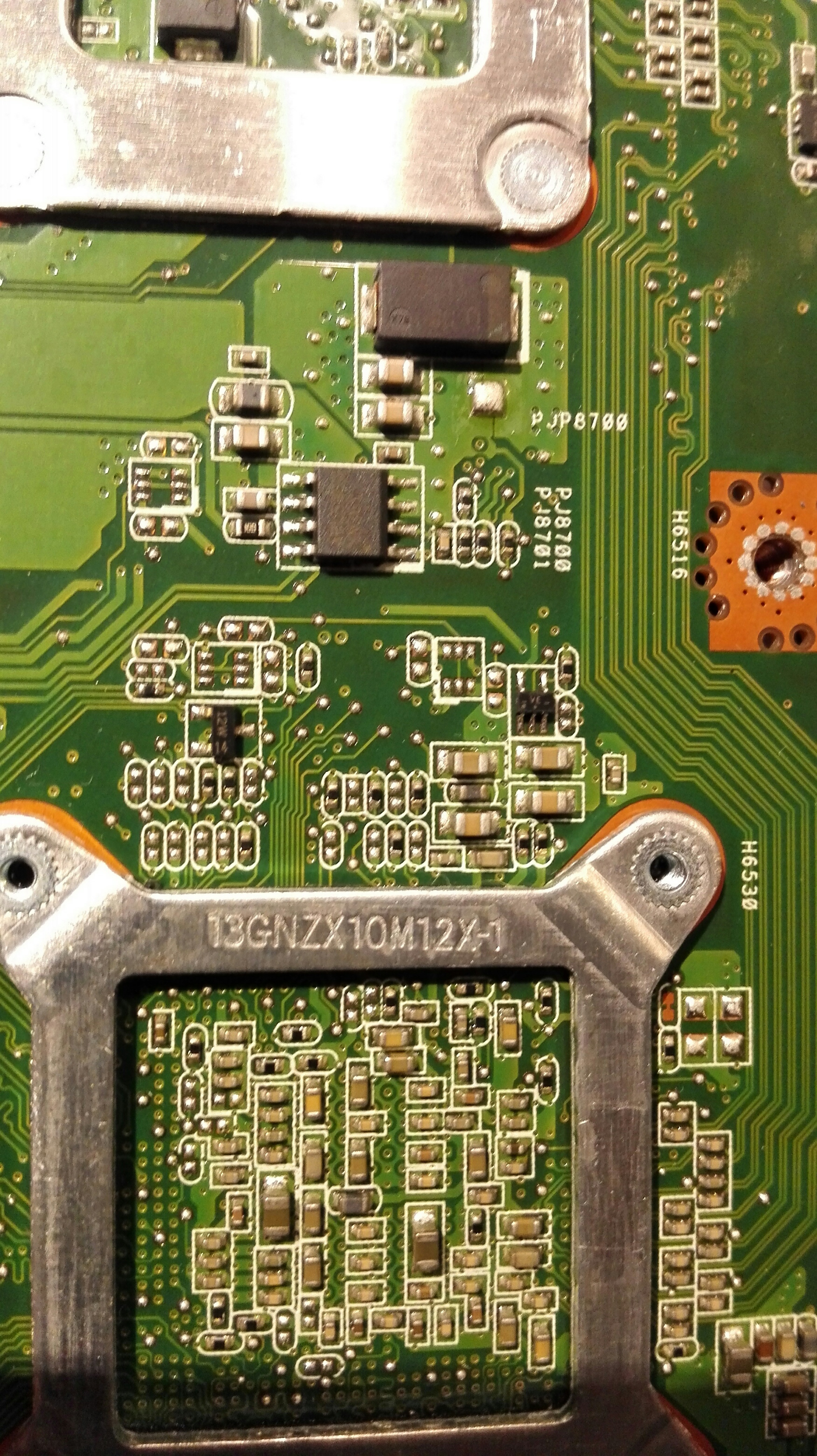

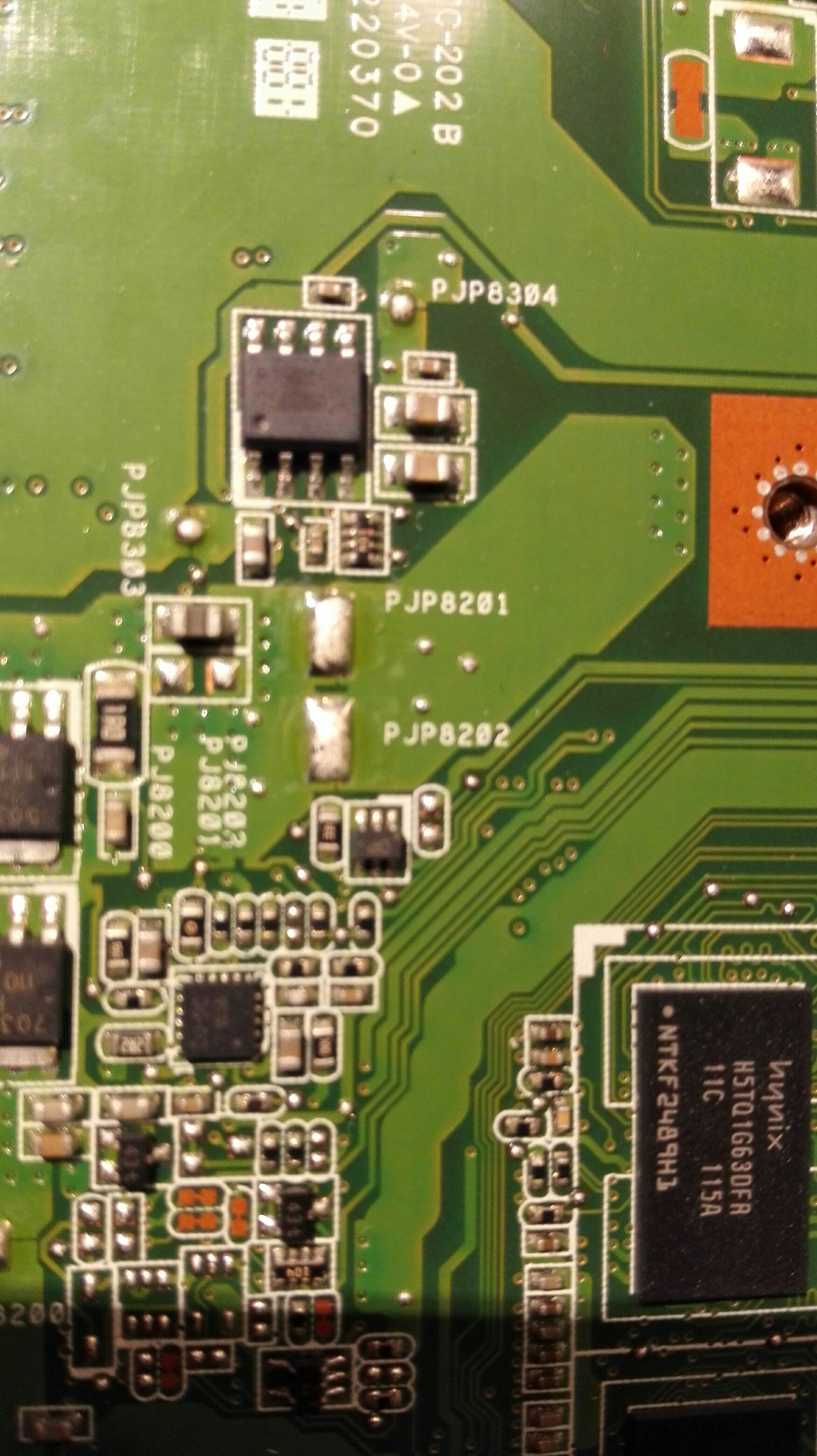

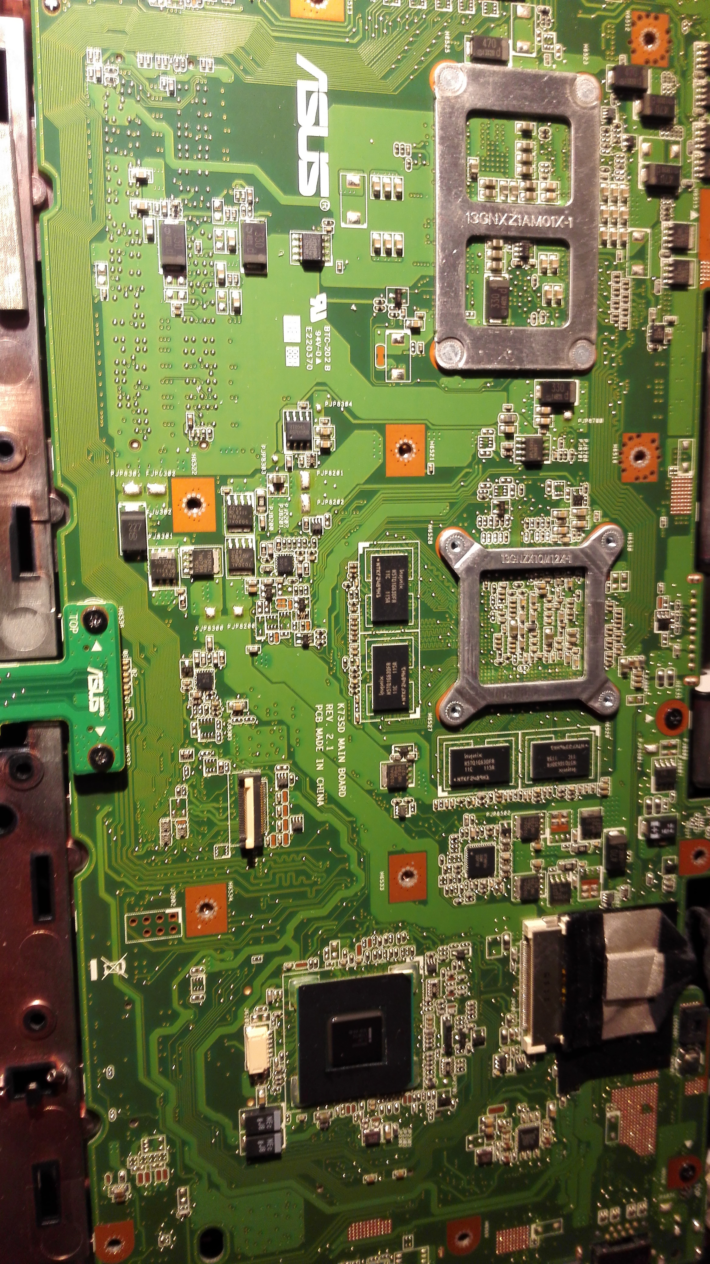

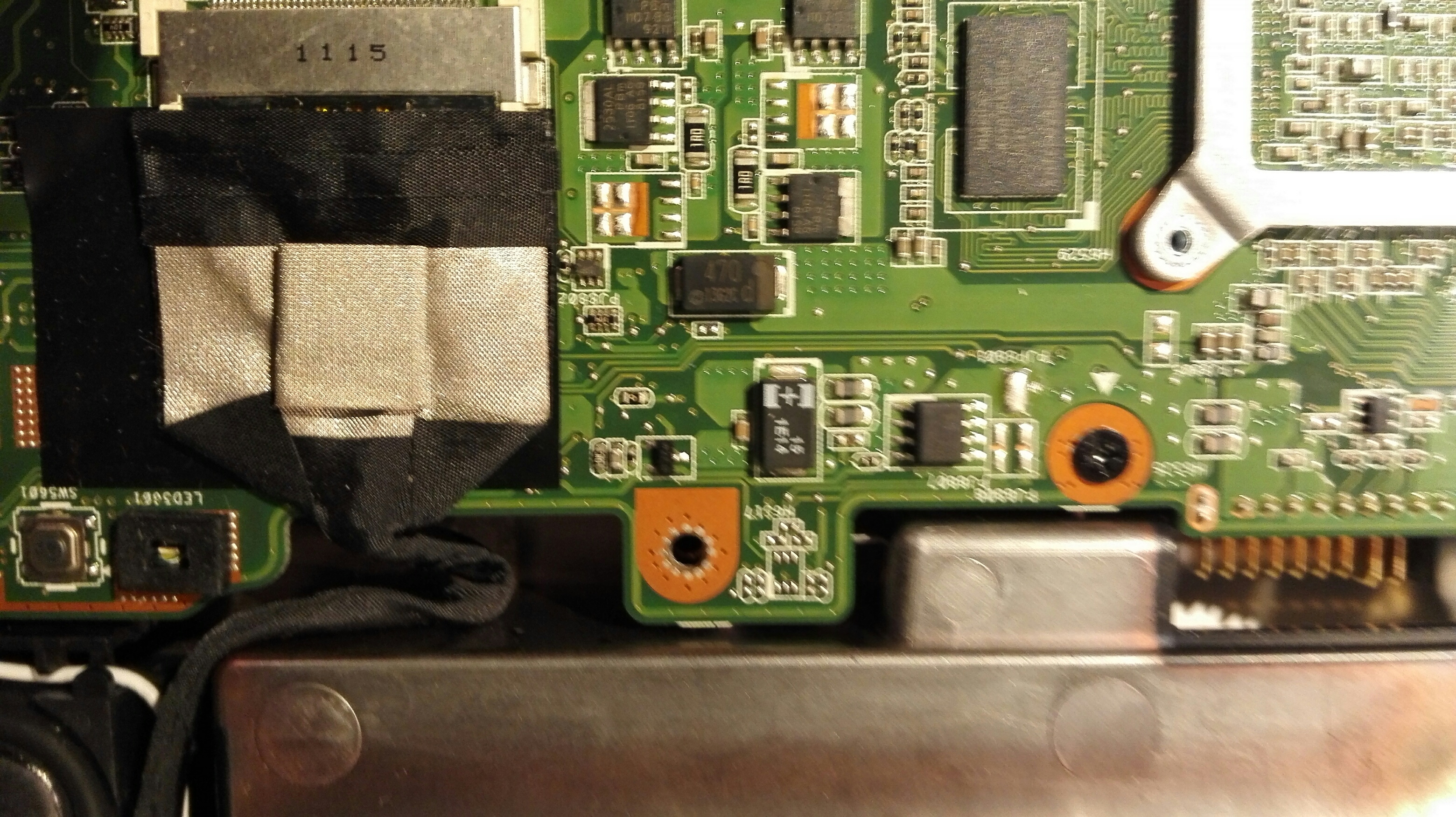

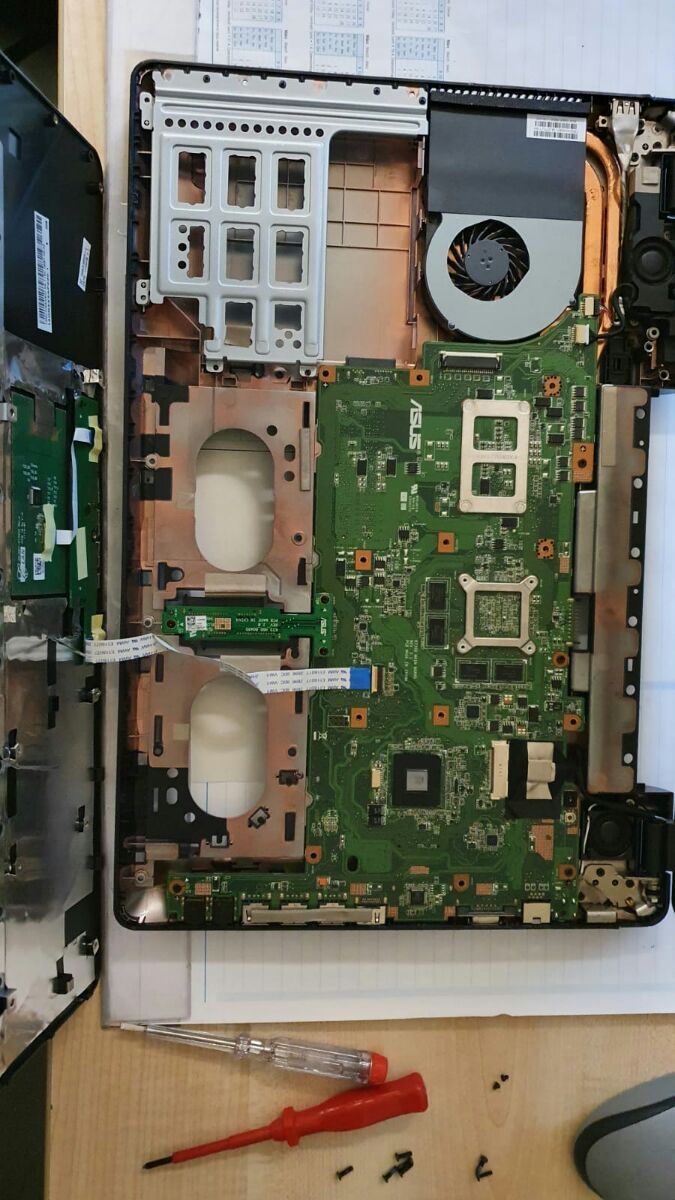

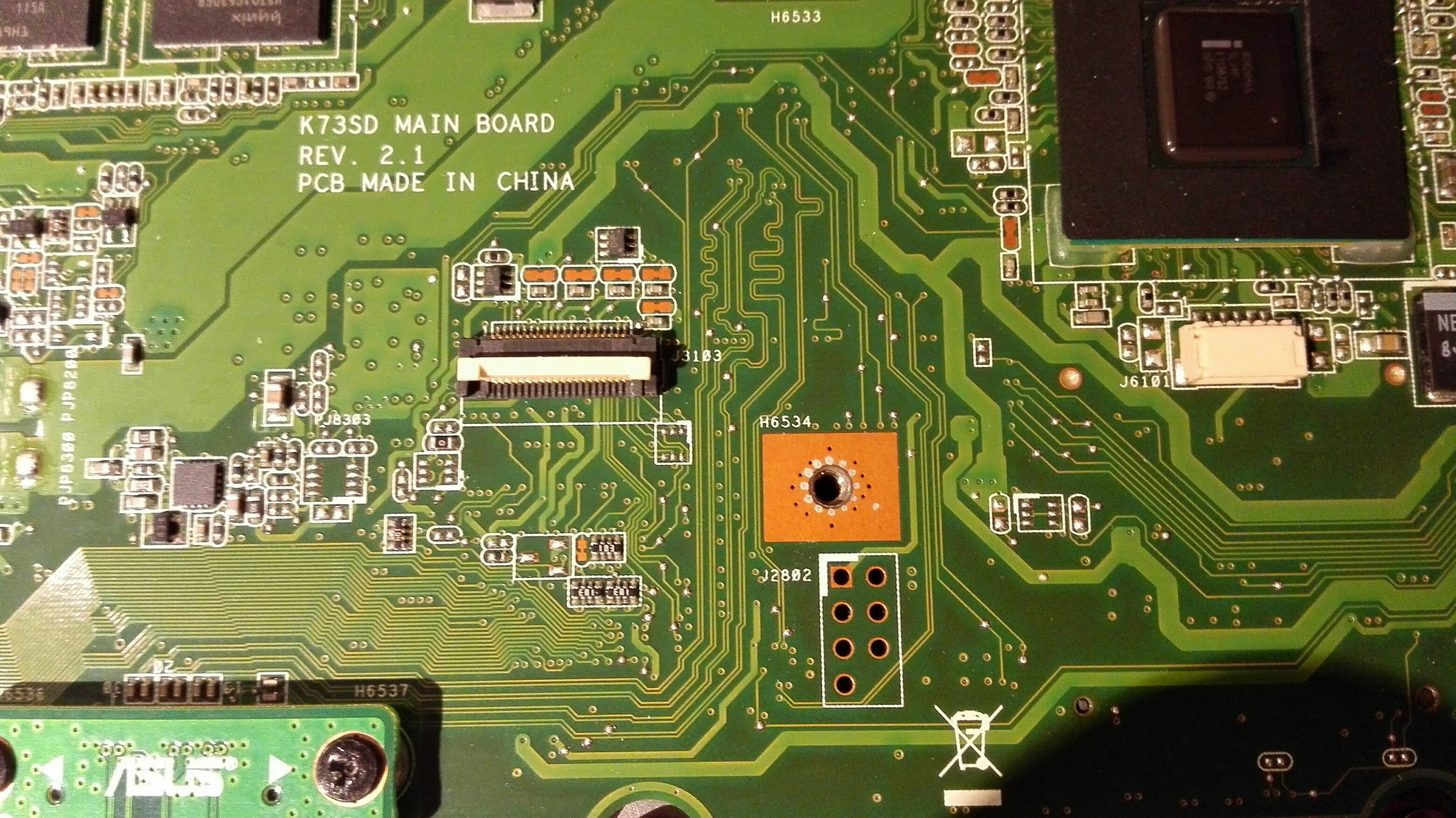

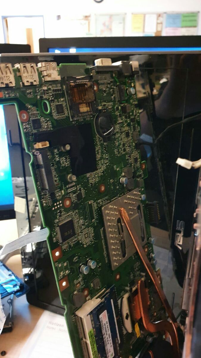

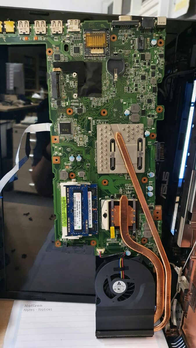

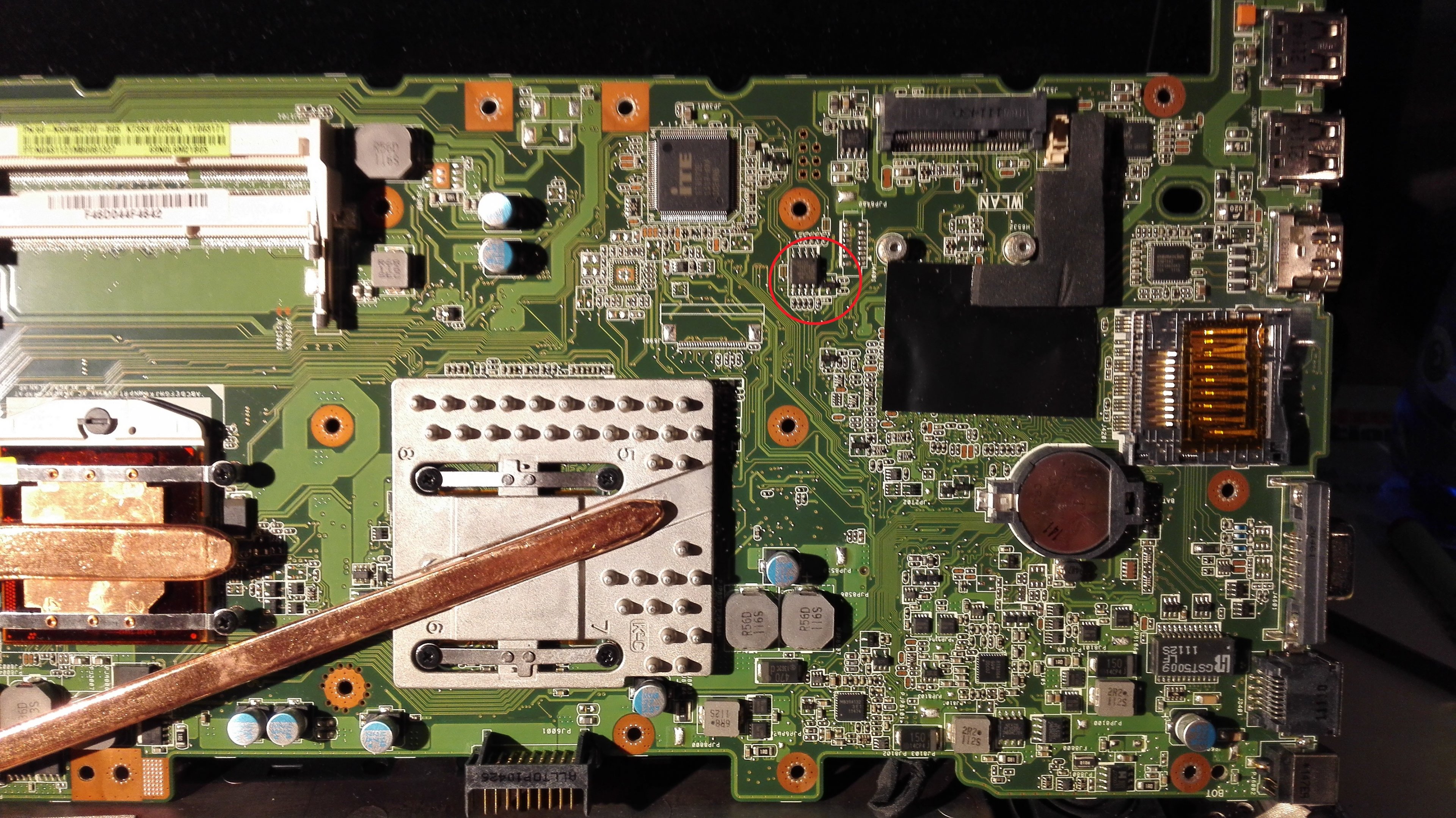

Notebook habe ich zerlegt, und nun stellt sich mir natürlich als erstes die Frage: Wo genau sitzt der BIOS-Chip? Es gibt mehrere 8-polige auf dem Bord, Bilder stelle ich mal ein (hoffe sie sind nicht zu groß...)
Asus-K73SD (1).jpg Draufsicht

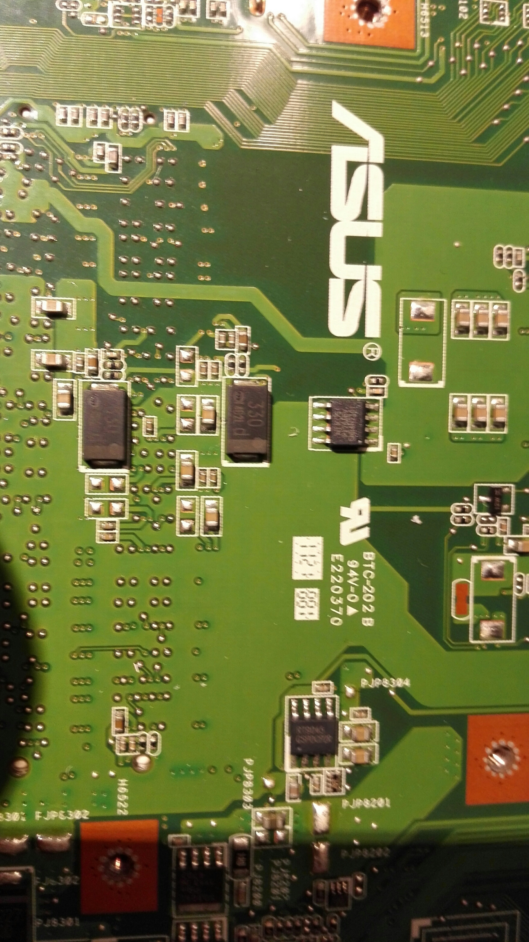

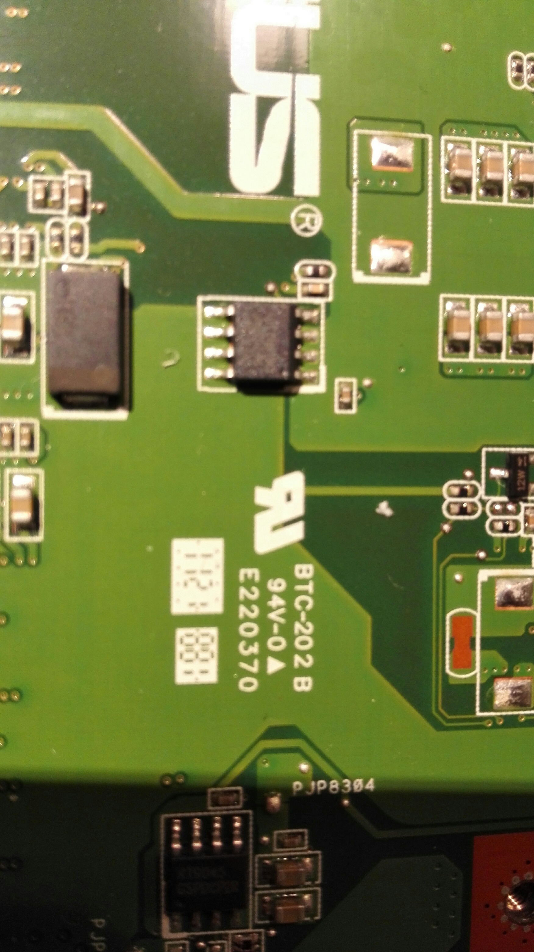

So, und dann noch eines von der unteren Seite...
Ich habe jetzt auf der Unterseite des Bords einen 8-poligen Chip entdeckt, der geringfügig größer ist als die meisten anderen, (im roten Kreis)
Der trägt, falls ich das richtig entziffern kann folgenden Aufdruck:
MXIO MX
25L320SE
M21 126
3F429 300
Kann das der BIOS-Chip sein?
Nachtrag: Habe gerade mal mit den Daten von oben auf BIOS-Chip24 nachgeschaut, dort gibt es einen mit der Bezeichnung:
MXIC MX 25L3206E M2I-12G, SOIC-8, 32MBit, 4Mb SPI Flash
ich denke mal das ist, oder was meint ihr?
