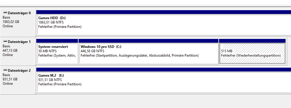

Systemplatte GPT sein? ohje da habe ich was verpasst. Wahrscheinlich deswegen werden keine Festplatten zum booten angezeigt. Kann ich das noch machen irgendwie?

Du musst auf die Leerzeichen achten:
mbr2gpt /convert /disk:0 /allowFullOS
Hat es einen Grund, dass du 1 anstatt 0 nehmen wolltest? In 99,99% der Fälle ist die Platte 0 die Systemdisk.
mbr2gpt /covert /disk:1 /allowfullos

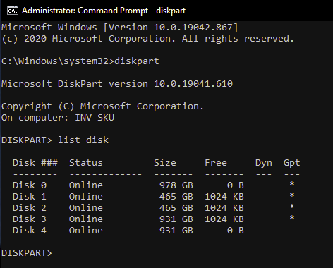

Auch sicher, dass Disk 1 die Platte mit der Windows Partition ist?
Wenn nicht, list disk in diskpart nutzen und nachprüfen.
Bei mir wäre das Disk 3
