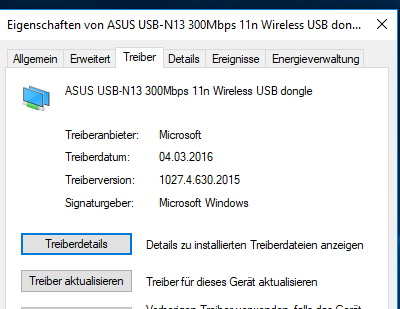

Ich kann installieren was ich möchte, die Treiberdetails sehen immer so aus, wie auf dem Bild.
Sollte da nicht Realtek stehen? Oder ist das der Realtek Treiber?
Auf jeden Fall habe ich die Abbrüche immernoch...

@rony12 Ja, das habe ich schon einpaar mal gemacht. Er nimmt aber immer den Treiber, der auf dem Bild zu sehen ist. Wenn ich z.B. den Treiber über den Geräte Manager aktualisieren möchte, und den Pfad zu dem Realtek Ordner angebe, sagt er mir, dass bereits der neueste Treiber installiert ist.
