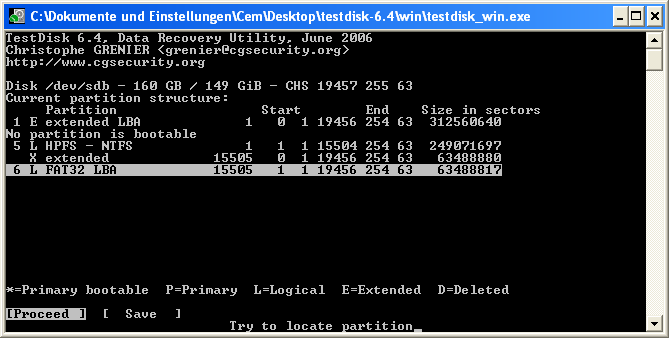

Hab jetzt nur den Screen von Analyse und Proceed, das von Analyse mach ich morgen ist schon spät und das dauert >.>
Falls du noch irgendwelche Infos brauchst einfach schreiben und ich poste die antworten mit dem Tiefen suche Pic zusammen.
EDIT: Noch ne frage, würde das gehn wenn ich die partition formatieren würde dann dort einfach den XP Systemwiederherstellung drüber tun würde?

Was ich in Testdisk gesehen habe ist das die Partitionstabelle jetzt stimmt.
Markiere einfach mal die zweite Partition die Weg ist und teile mit was ganz unten in der letzten Zeile steht.
Wenn du die Daten siehst sollte diesbezüglich alles in Ordnung sein.

Auf der anderen Seite wenn der Bootsektor in Ordnung ist die Partitionstabelle auch und die Zugriffsrechte stimmen kann auch ein Problem mit dem Dateisystem sein.
Da Testdisk deine Daten anzeigt, würde ich vorschlagen deine Daten mit Testdisk erstmal auf einer intakten Partition zu sichern.
Geht mit der neuen Version Testdisk 6.5 beta.
