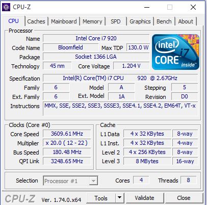

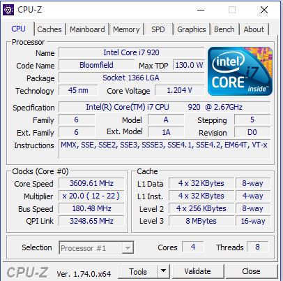

bei mir wird es langsam mal wieder Zeit für eine Aufrüstung, da ich mit meinem System langsam an die Grenzen komme.
Was ist bereits vorhanden:
Cpu: i7 920@ 3,6GHz
Mainboard: Asus Rampage 2 Extreme
Ram: OCZ Platinum Low-Voltage DIMM 6GB (3x2), DDR3-1600, CL7-7-7-24
Graka: Gigabyte NVIDIA GeForce GTX 670 OC
Netzteil: 600 Watt Coba Nitrox Modular 80+
Soundkarte: Asus Xonar DX
Festplatte(n): 2x 250Gb Samsung 850 Evo; WD Black 1Tb
Gehäuse, Bluraybrenner etc. ist ebenso vorhanden und soll weiter genutzt werden.
Probleme:

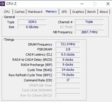

- Der Arbeitsspeicher ist so gut wie immer komplett belegt (swapping), auch beim normalen arbeiten
- Grafikkarte kommt z.B. bei FarCry 4 und Anno 2250 an Ihre Grenzen
Preisspanne: max ca. 800€
Verwendungszweck: Games @Full HD mit hohen Einstellungen, alle weiteren Anforderungen sollten kein Problem darstellen, da nix "besonderes".
Mir ist aufgefallen, dass die CPU nach wie vor nicht zu begrenzen scheint (mit MSI Afterbruner beobachtet).
Daher meine Hauptfrage: Lohnt sich noch eine Investition bei meinem aktuellem System oder sollte ich langsam mal auf eine neue Platform setzen? Aktuell würde man halt schon auch noch ein paar Euro für mein jetziges System bekommen können, daher meine Überlegung mal neu anzufangen.
Aufrüsten:
- Crucial Ballistix Sport DIMM Kit 16GB
- Grafikkarte Sapphire AMD Radeon R9 390 OC Tri-X NITRO oder ASUS 4GB STRIX-GTX970-DC2OC
Neu:
Hauptfrage: Sockel 1150 oder 1151, sprich bei meinem Budget Xeon E3-1231v3 (HT fähig) oder i5-5675C VS. i5 6600.
Davon abhängig dann die weiteren Komponenten...
Wie würdet Ihr in der Situation handeln bzw. was würdet Ihr mir empfehlen?
Vielen Dank und Grüße!

Prozessor lohnt (wie du bereits selber festgestellt hast) eher nicht, die Grafikkarte zu erneuern, ist ausreichend. Ob nun Nvidia oder AMD, viele werden zur AMD raten. Ich aber, als mehrmals geschädigter Ex-ATI Kunde, empfehle persönlich immer Nvidia.
Wenn der Arbeitsspeicher nicht reicht, dann eben den noch dazu.
Neue Grafikkarte und Ram und dein System ist wieder aktuell!

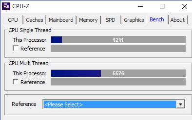

wenn dir die cpu in spielen noch schnell genug ist, dann würde ich diese auch noch behalten. testen kannst du das recht einfach, indem du in spielen die auflösung deutlich absenkst. wenn dan spiel mit reduzierter auflösung gut läuft, dann reicht auch deine cpu noch.
wenn es eine neue cpu werden soll, würde ich momentan auf den i5 5675c setzen, das ist dank großem cache momentan so ziemlich die schnellste cpu für aktuelle spiele.
2*4GB kaufen, kostet 40€. Dazu eine 970 von nvidia, die ist für fullHD OK WG. Speicherbug. Mehr nicht investieren. In 2-3 Jahren CPU / MB auf gebrauchten haswell i5 upgraden und weiter zocken^^
@Mortal: Seine Plattform hat 3 Speicherkanäle also sollte er diese auch nutzen.
Zum eigentlichen Thema, du besitzt einen I7 also solltest du auch wieder auf eine CPU mit HT wechseln, bei den momentanen Preisen im Verhältniss zum Leistungsgewinn in Spielen lohnt das ganze meiner Meinung nach nicht. Lieber nochmal 50-60€ in neuen Ram investieren, eine aktuelle Grafikkarte dazu packen und versuchen deine CPU noch etwas höher zu takten. Ein Vorteil neuerer Plattformen wäre natürlich die bessere Austattung, USB 3, SATA 6 Gbit/s usw... aber ob dir das 500-600€ wert ist musst du Wissen, der Nutzen ist "relativ" gering, wenn es um reines Spielen geht.

Ein "Upgrade" auf eine andere CPU auf meinem Sockel sehe ich zunächst nicht als sinnvoll da ich hier keine Probleme aktuell habe.

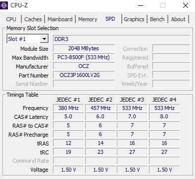

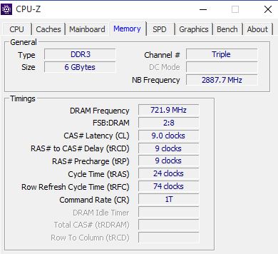

Das Hauptproblem sehe ich momentan allerdings beim Upgrade des Arbeitsspeichers. Kompatiblen zu finden scheint nicht mehr so leicht und der gleiche gebraucht kostet oft mehr wie vergleichbarer neuer Speicher.
Mein Mainboard unterstützt leider max. 4GB Riegel, um auf min. 16 GB zu kommen bräuchte ich logisch 3*4 und 3*2 GB Riegel oder gleich 6*4GB. Aber jetzt nochmal in 4GB DDR3 Riegel investieren? Oder übersehe ich hier etwas? Welche Ram Riegel wären denn hier geeignet?

du kannst auch einfach ein "normales" kit aus zwei 4gb speicherriegeln nehmen, steckst dann 2x2gb auf einen kanel, auf den nächten 1x4gb und auf den dritten 1x4gb und (sofern es keine probleme damit gibt) noch das übrige 2gb modul.

Über dein Hauptproblem, den Arbeitsspeicher würde ich mir nicht zu viele Gedanken machen.
Bestell dir einfach ein aktuelles Tripple-Set 1600er RAM, die gibts in 12gb ab ca 70€ und teste das ganze auf deinem Board. Ich denke es wird problemlos Funktionieren auch mit deinen alten Riegeln zusammen. Nur bei den Timings wirst du Abstriche machen müssen, aber der Unterschied zwischen deinen cl7 und aktuellen cl9 wird nicht sehr groß sein.
Ich betreibe selber ein ähnlich altes System (i5 750. Asus p7p55d) und hatte damals ein 2x 2GB OZC Platinum Set gekauft, 4GB waren dann nicht mehr Zeitgemäß und ich habe nochmal ein 2x 4GB Set mit gleicher Taktung dazu gepackt. Im Bios XMP deaktiviert, Spannung und Timings per Hand eingestellt und es läuft seit 3 Jahren stabil ohne das ich irgendwelche Nachteile bemerken würde.

Soo ich habe mich entschieden erstmal aufzurüsten.
Neuer Ram ist da, habe nun 3x4 GB und 3 alte 2GB Riegel erfolgreich im Einsatz.
Reicht erstmal für ne Weile :-)
Ich habe oft auch auch beim zocken einen Bowser im Hintergrund offen (Radio usw. ...), mit Windows sind da schon fast 2 GB belegt. Jetzt habe ich Platz :D
