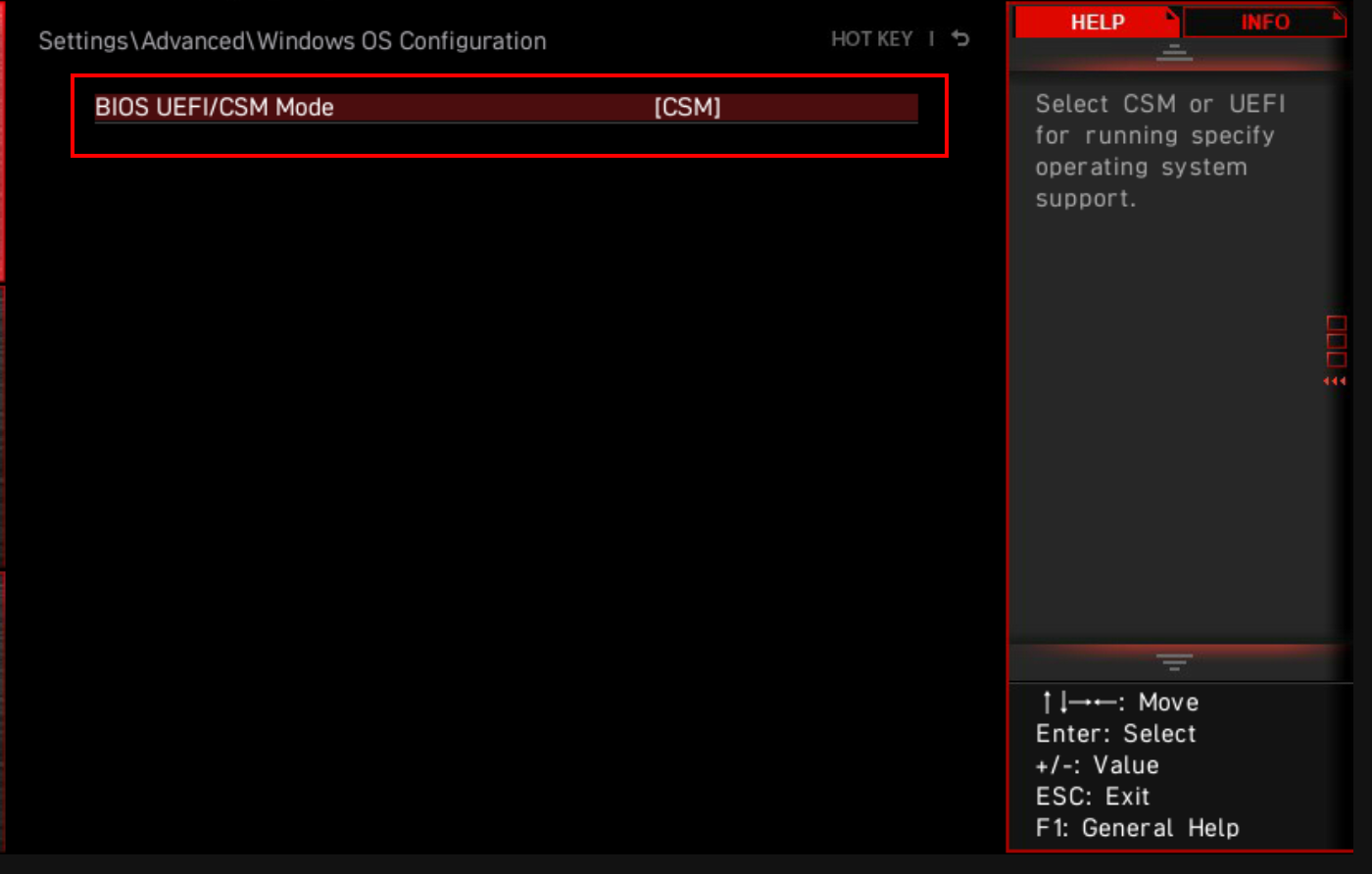

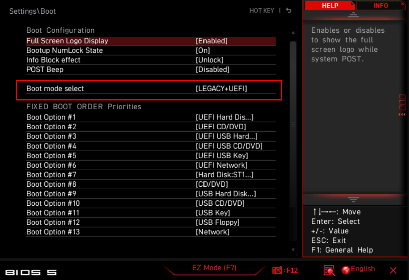

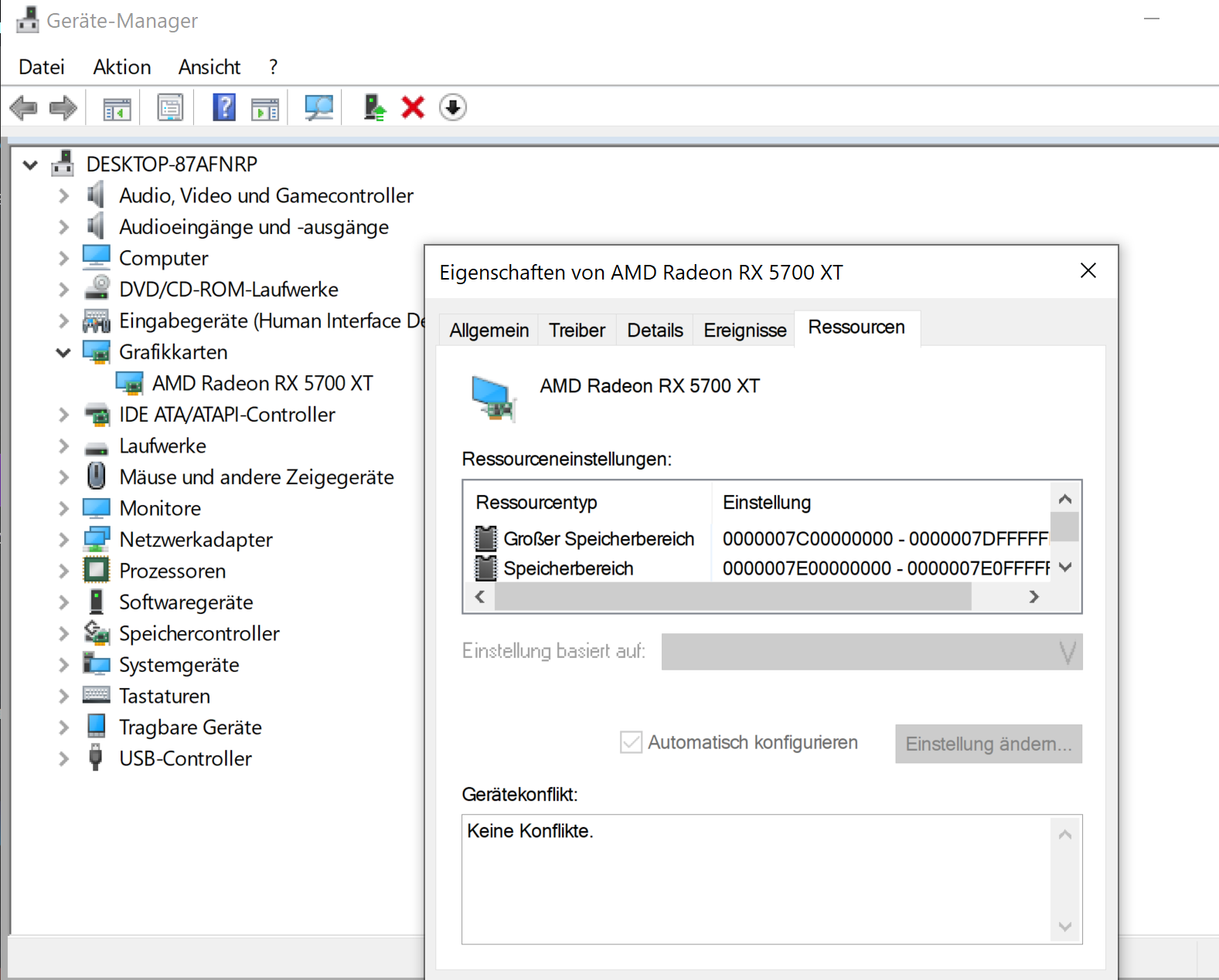

Die Optionen müssen beide auf UEFI stehen. Hab grad meinen Bruder nochmal gefragt, hat auch MSI Brett.
MFG Piet
Nachtrag: @SV3N Bei meinen Bruder geht rBar auch, er hat einen R5 2600 mit 16GB Ram auf einem MSI B450 A-Pro (Bios 7B86vAG1) mit einer RX5700 GPU, Cyberpunk läuft jetzt schneller/weniger Framedrops. ;) MFG Piet
Reaktionen: Tanzmusikus, Mcr-King und C4rp3di3m
Bild2 "Windows OS"....das war der entscheidende Hinweis!
Reaktionen: Revolvermann01, Mcr-King und PietVanOwl

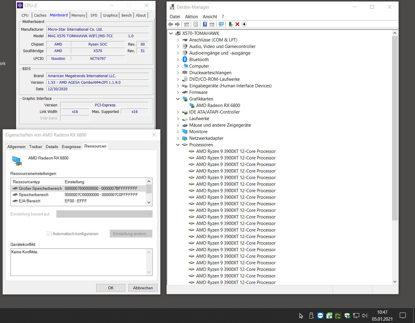

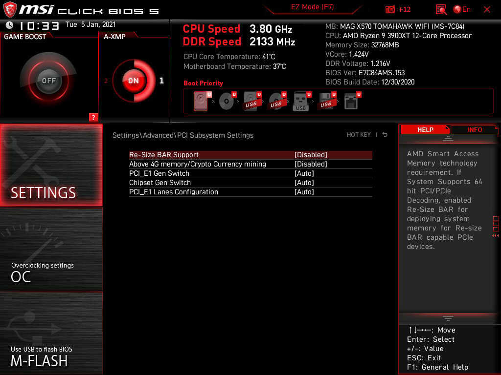

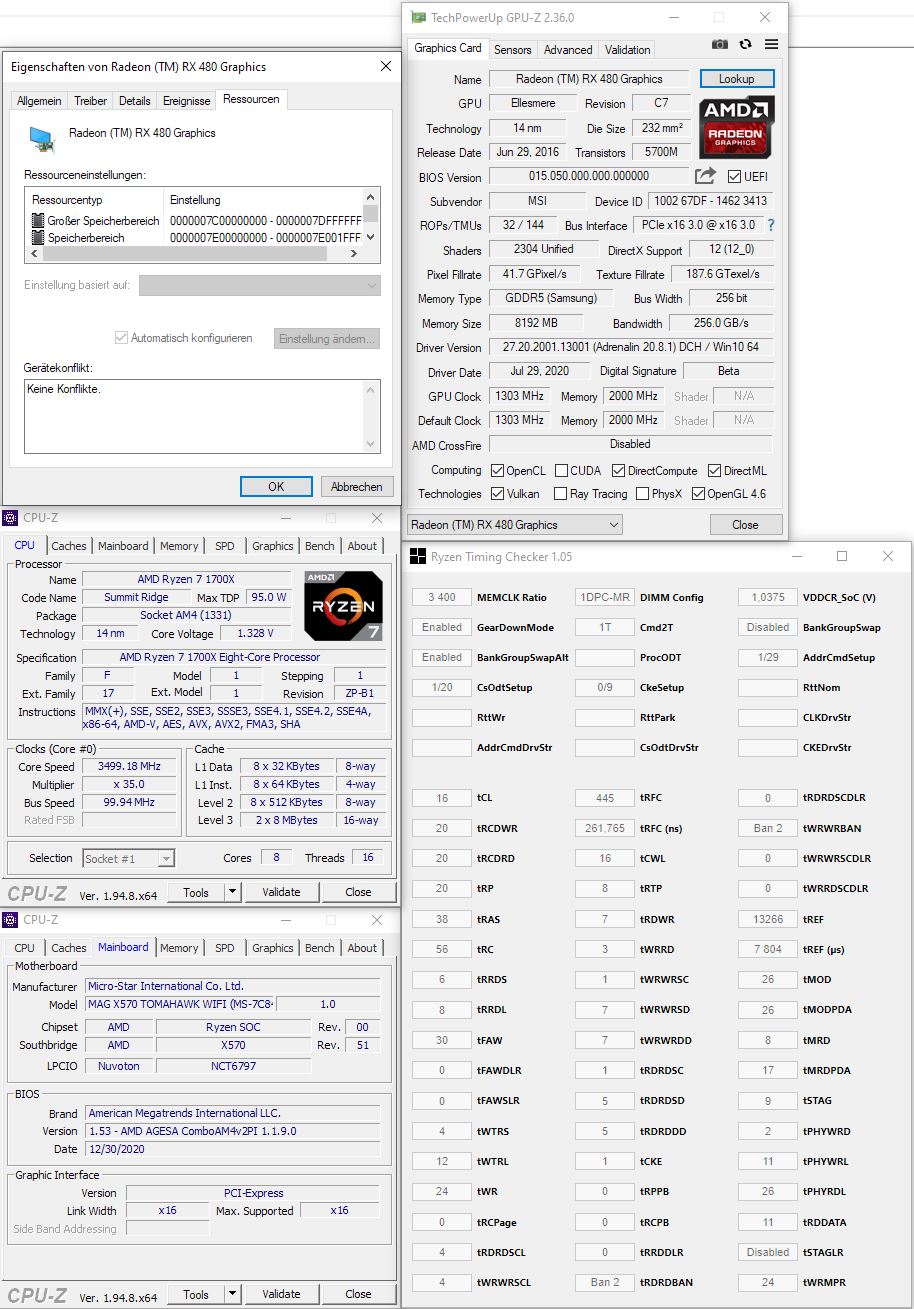

Bei meinem X570 Tomahawk Wifi wird ReSize BAR aka AMD SAM (Smart Access Memory) auch nicht angezeigt, wie ich an anderer Stelle schon schrieb. Dabei habe ich sogar eine RX 6800 im System. Aber halt auch "nur" einen Ryzen 9 3900XT.
Update: für MSI MAG X570 Tomahawk Wifi gibt es nun das Beta-BIOS 153 (Update to ComboAM4PIV2 1.1.9.0).
Damit kann ich "Re-Size BAR Support" endlich auch mit Ryzen 3000 aktivieren.
MSI_SnapShot_64.png MSI_SnapShot_66.png 2021-01-05 10-47-09 X570-TOMAHAWK .png

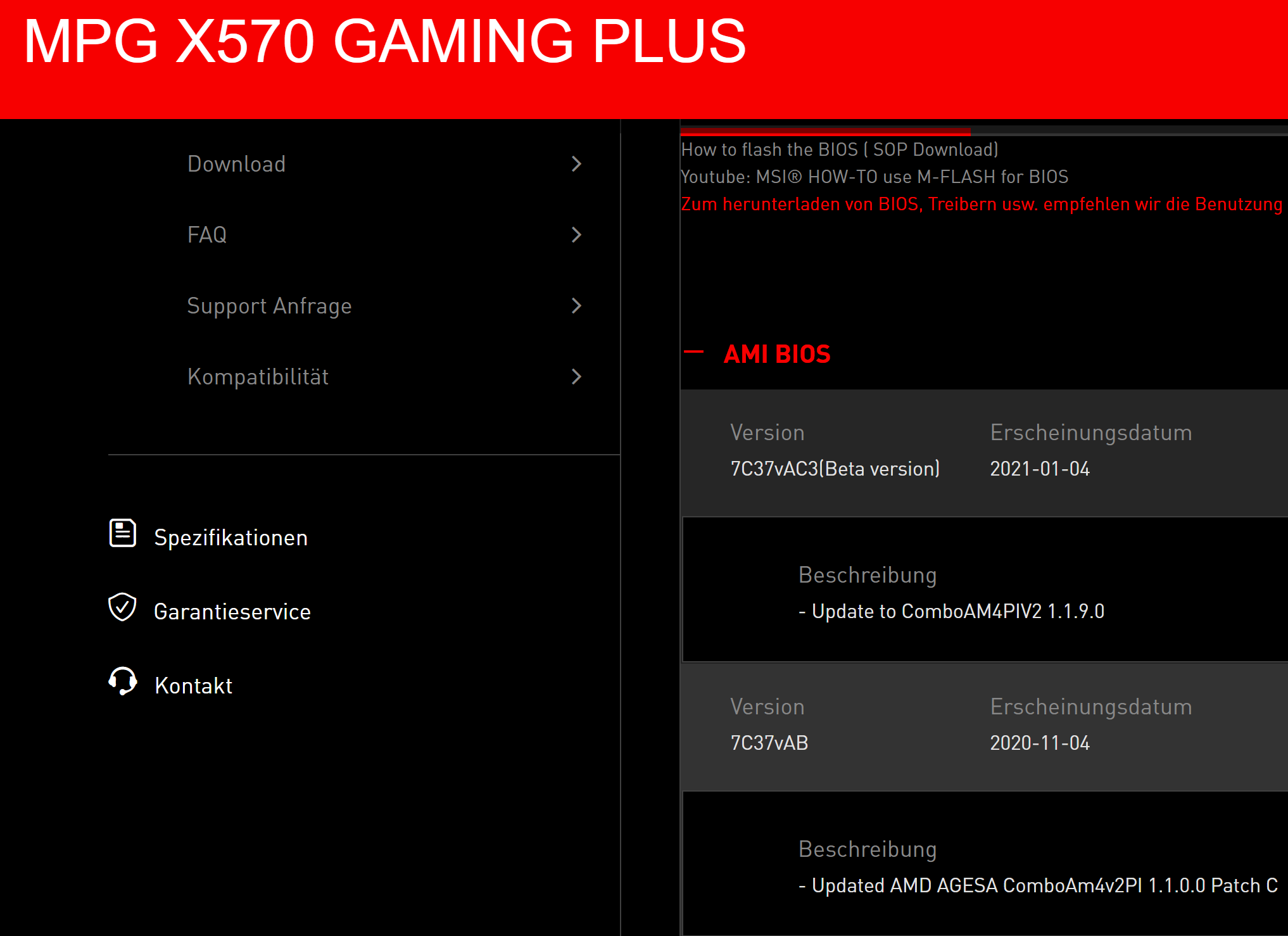

MSI MPG X570 Gaming Plus hat es jetzt auch

Habs bei mir mit dem R7 1700X aufm X570 Tomahawk und ner RX480 auch aktivieren können.
Muss aber noch testen obs was gebracht hat wenn ich Zeit dafür finde.
Da MSI wohl noch ne Weile braucht bis ich AC Walhalla von denen bekomme muss ich noch nach geeigneten Spielen schauen.

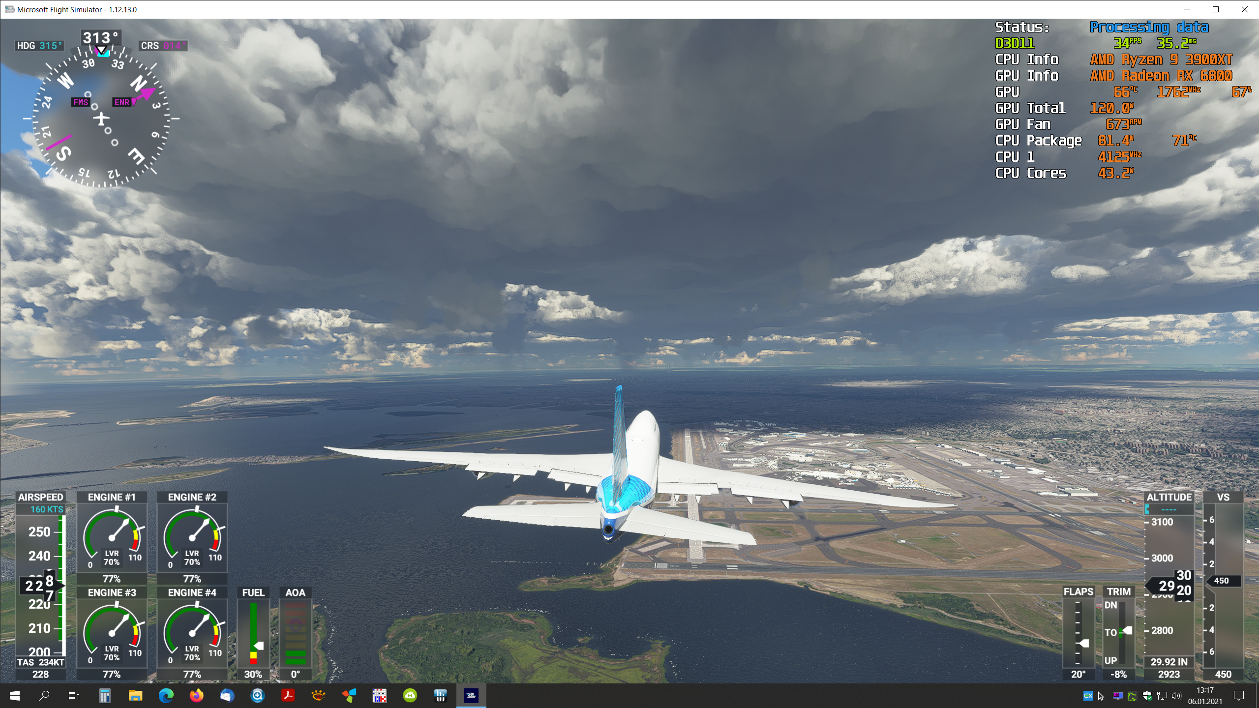

Kann einer das ganze Mal mit MS flight Simulator 2020 testen?
Gerne, nur sag mir doch bitte, wie man da Unterschiede feststellen kann! ;)

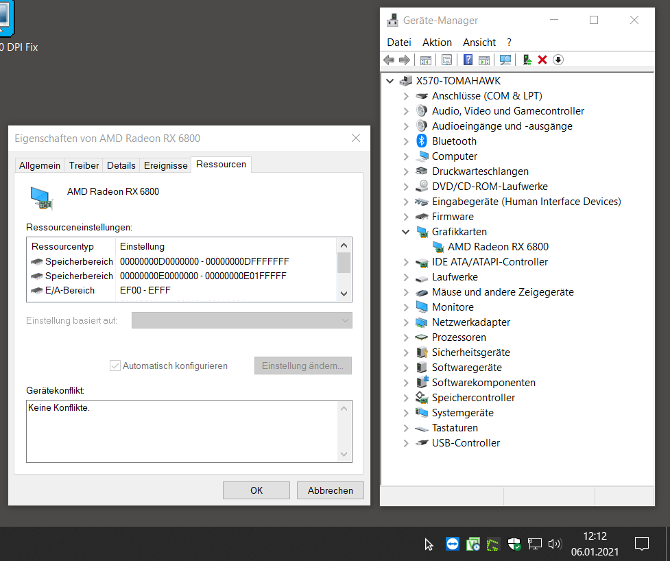

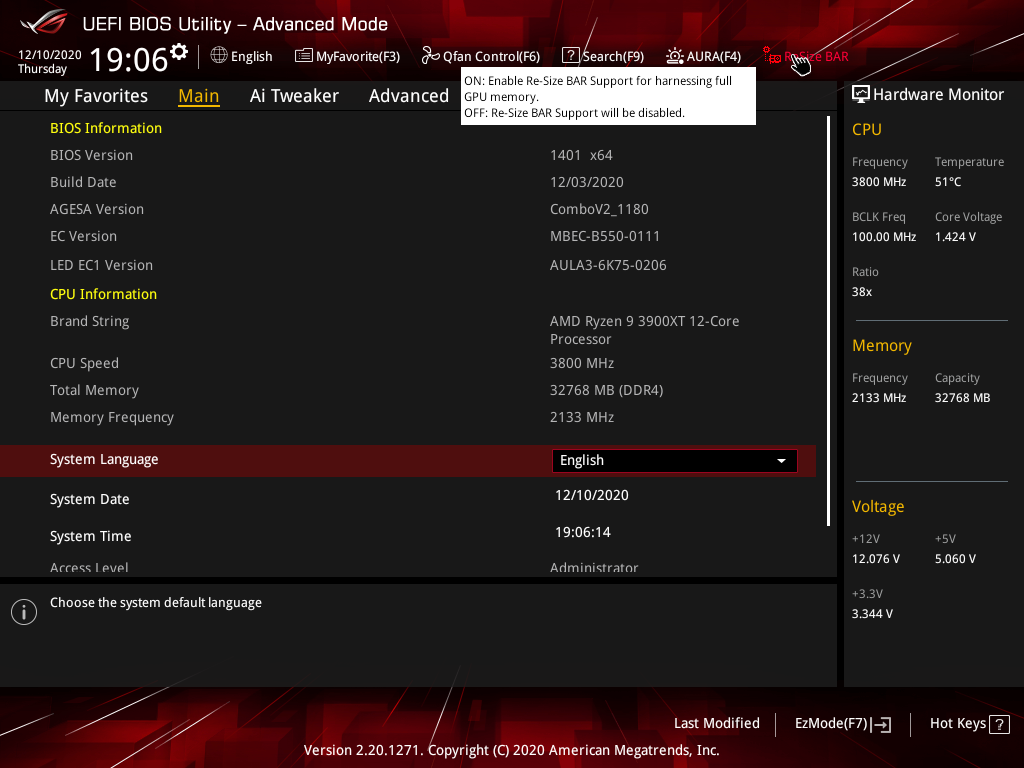

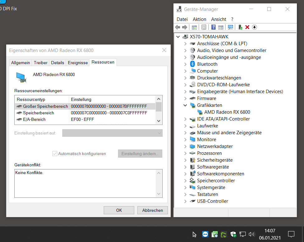

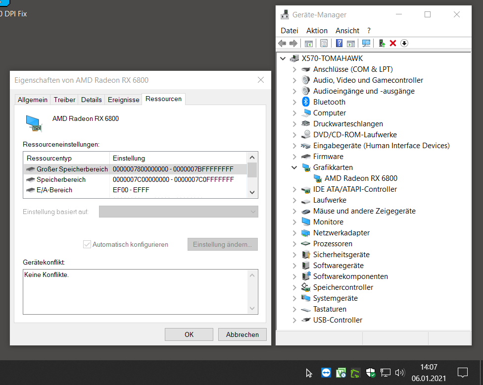

SAM hatte ich vor Wochen schon aktiviert, als mein Ryzen 9 3900XT und XFX RX 6800 Merc 319 (lautstärkemäßig ein Traum gegen die vorherige Sapphire RX 5700 XT Nitro+) auf Asus ROG Strix B550-E Gaming mit Beta-BIOS 1401 unterwegs waren. Bin damit auch im Flight Simulator unterwegs gewesen.*
Inzwischen sind CPU und GPU auf MSI X570 Tomahawk Wifi umgezogen, wo seit dem heute durchgeführten BIOS-Update 1.53 endlich der "Re-Sizeable BAR Support" auch in Kombination mit dieser CPU angeboten wird.
Problem:
gibt es einen integrierten Benchmark in MSFS oder wie soll ich es anstellen?

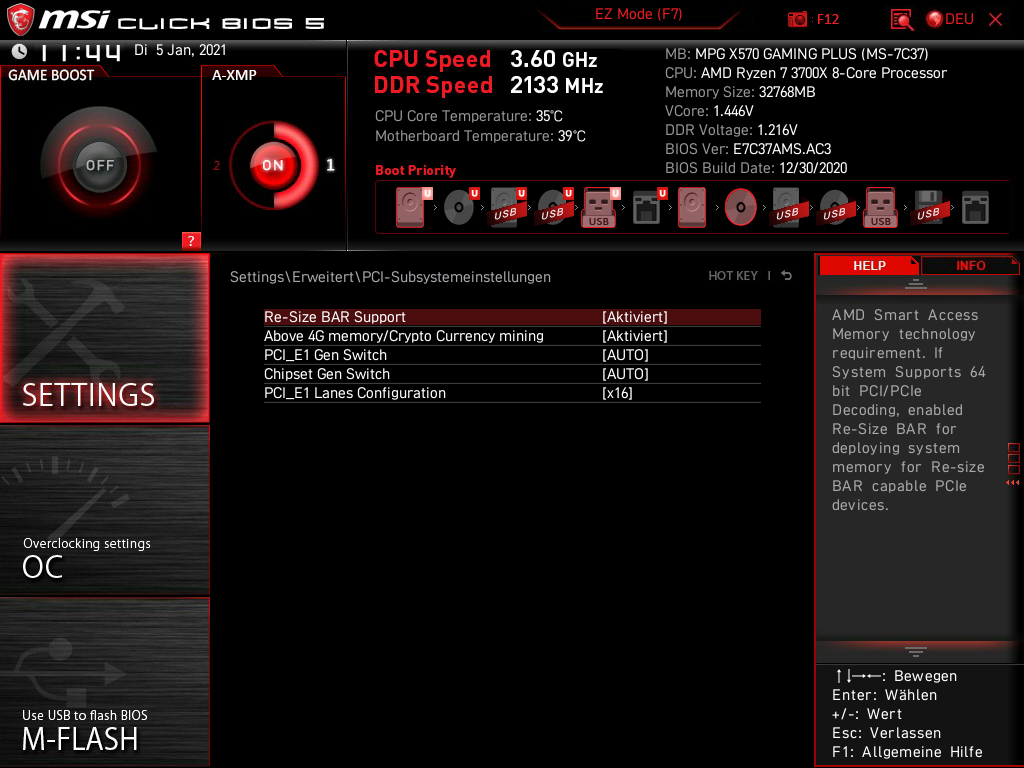

Also bei mir lässt sich das irgendwie nicht aktivieren :(
MoBo: MSI MPG X570 Gaming Plus
Bios: 7C37vAC1(Beta Version) [Support AMD SAM(SMART ACCESS MEMORY) Function]
CPU: AMD Ryzen 7 3700X
Ram: 2x16GB G Skill Ripjaws DDR4-3200 (@16-18-18-38)
Graka: MSI Radeon RX 5700 XT Gaming X
Alle Festplatten sind mit GPT formatiert und BIOS steht auch auf UEFI.
Ich finde aber im BIOS keine Funktion um SAM/Resizable BAR zu aktivieren :mad:
Hat jemand ne Idee???
Sooooo, gestern gabs nu endlich das neue Bios 7C37vAC3(Beta version)[Update to ComboAM4PIV2 1.1.9.0] und alles ließ sich nun auch wunderbar aktivieren und nutzen.
Aber spürbare Unterschiede gabs in keinem von mir genutzten Spiel.
Das eine lief gefühlt etwas "runder" das andere wieder gefühlt "unrunder".... mal so mal so, je nach Game.
Ein paar kurze durchläufe von 3DMark zeigten auch keine signifikanten Unterschiede zu Benchmarks ohne SAM.
Mal sehn ob ich am WE bissi mehr Zeit für tiefergehende Tests habe....

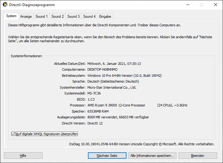

  • AMD Ryzen 9 3900X
  • MSI Prestige X570 Creation (BIOS 7C36v1C3 vom 30.12.2020)
  • XFX Radeon RX 5700 XT THICC III Ultra
Funktioniert jetzt einwandfrei! :)

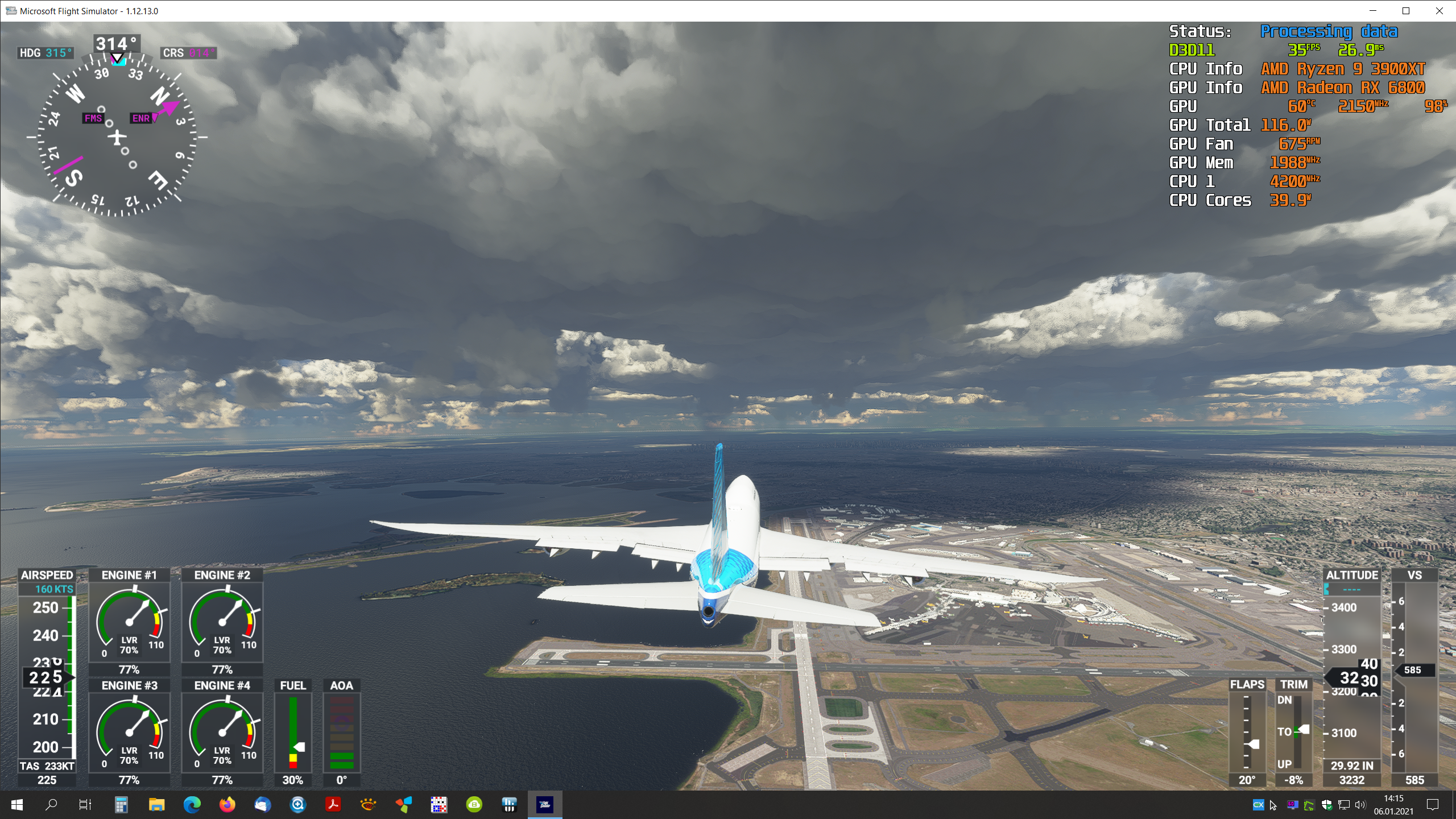

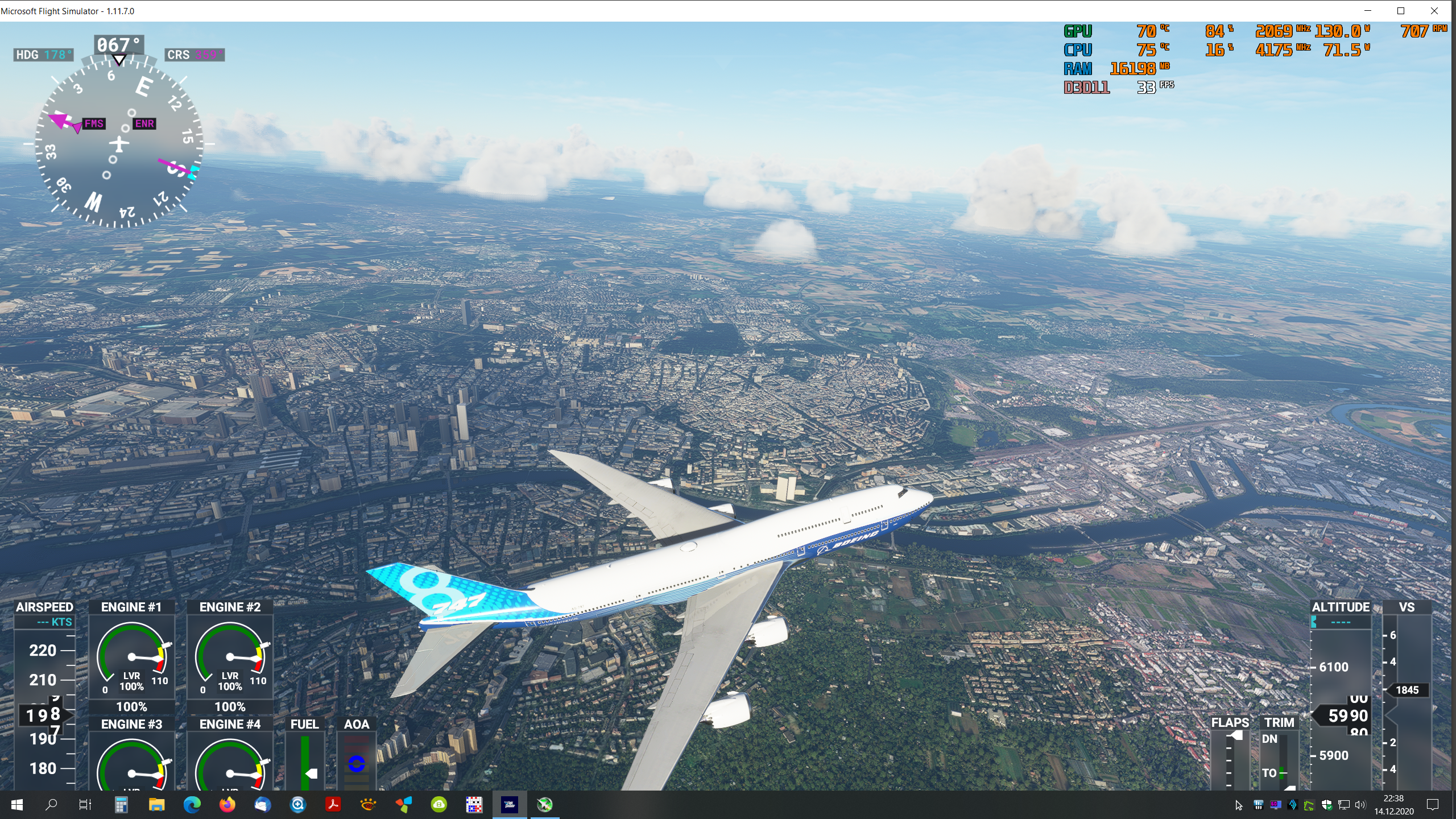

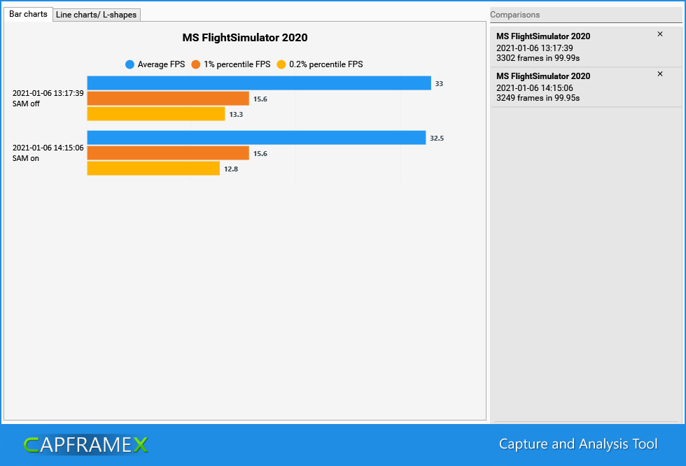

Weil der Flight Simulator keinen integrierten Benchmark-Modus hat, sind Aussagen zu AMD SAM etwas schwierig. Ich habe daher meine Grafik-Settings unverändert gelassen wie ich sonst auch spiele: WQHD und seit der RX 6800 alles Ultra.
Das System läuft prinzipiell mit Defaultwerten, der RAM natürlich mit XMP-Profil (3600-16-19-19-39-1T).
  • MSI X570 Tomahawk Wifi - BIOS V1.53 (Beta version)
  • AMD Ryzen 9 3900XT
  • G.Skill Trident Z Neo F4-3600C16D-32GTZNC
  • XFX Speedster MERC 319 Radeon RX 6800 (kein XT) BLACK
Gewählt wurde Aktivitäten > Landeherausforderungen > berühmt > NEW YORK.
Dann den Stick gehalten und mit CapFrameX auch nur 100 s geloggt um eine qualitative Aussage treffen zu können.
Im Ergebnis sehe ich wie von mir eigentlich auch erwartet ohne / mit "Re-Size BAR Support" keinen nennenswerten Unterschied.
2021-01-06 12-12-03 X570-TOMAHAWK .png 2021-01-06 13-17-37 X570-TOMAHAWK Greenshot.png
2021-01-06 14-07-29 X570-TOMAHAWK .png 2021-01-06 14-15-05 X570-TOMAHAWK Greenshot.png
