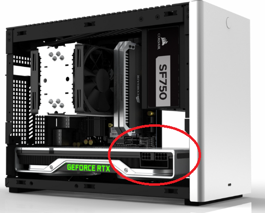

Bleibt das Seitenteil offen oder ist das Seitenteil so ausladend, dass die Stromversorgung noch ins Case passt?
Mal generell: warum gibt es eigentlich für die PCIe keine Winkelstecker bei den PSU Herstellern?

@Pinsel: Es bleiben noch rund 20mm für den Stecker. Also ja es passt. Es gibt gewinkelte Stecker: https://www.amazon.de/Cablecc-6-polige-Stecker-abgewinkelt-Desktop-Grafikkarte-6PIN-2/dp/B07NZ3GBX7
Der Winkelstecker kost auf Ebay fast nichts.
