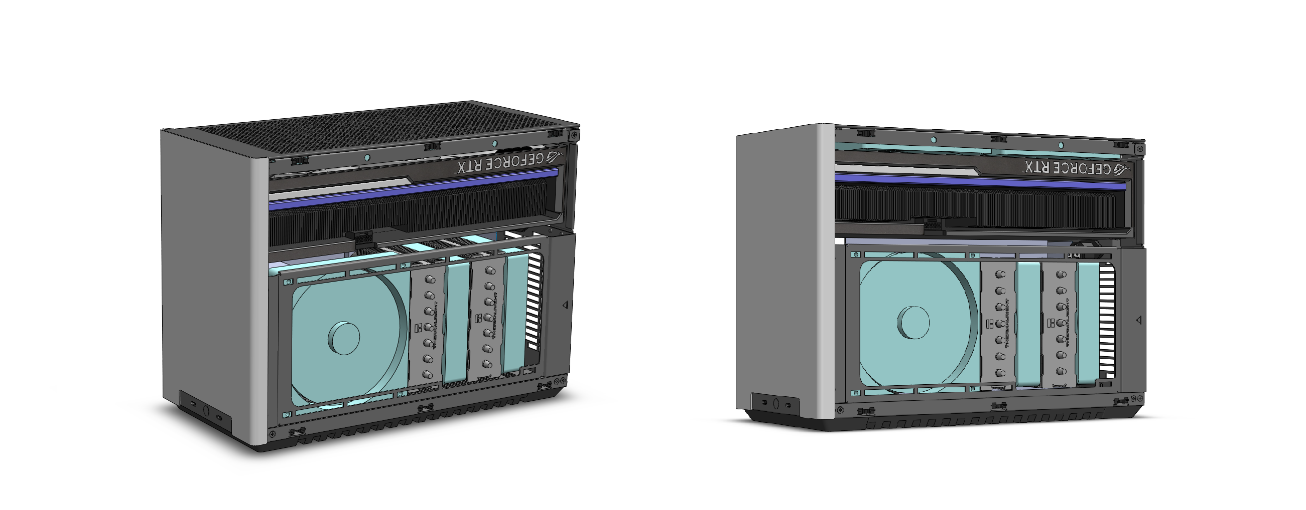

Ich finde insgesamt das erste (Classic) Design am stimmigsten. Würde aber den Deckel in der gleichen Farbe bevorzugen, so wie in Skizze 2.
Variante 2 mit korrigierter Symmetrie:

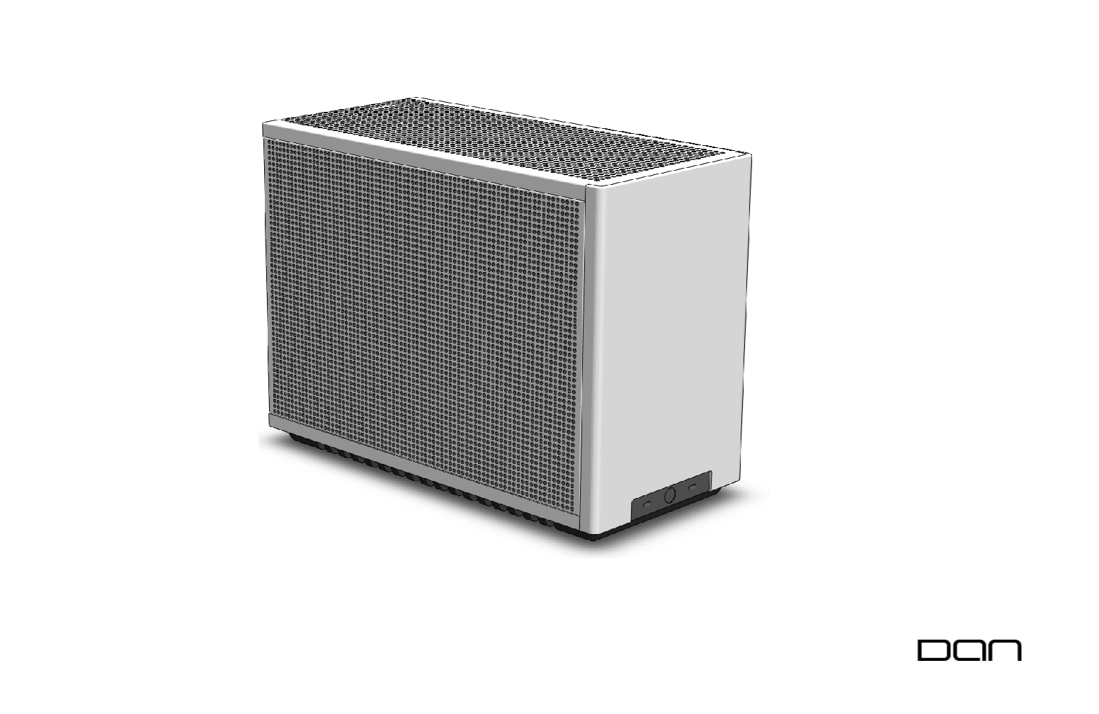

Classic weil es stimmiger und "cleaner" aussieht.
Deckel (wie auch Füße und Panel) dunkel weil dadurch ein Kontrast zu den Flächen entsteht >> schöner.
Vent holes weil es dann mit den Löchern auf dem Deckel einheitlich ist.
@bigdaniel haben die zwei anderen (bottom & top; bottom) Varianten neben dem classic einen technischen Vorteil oder ist es nur Optik?
Reaktionen: Undecided
beim Classic sind die Seitelteile und die Front aus Aluminium beim "Bottom-Top Stripe" sind Boden, Top und Front aus Aluminium. Letzteres verbraucht weniger Aluminium und hat auch weniger Fläche zum eloxieren das spart ca. 10€.

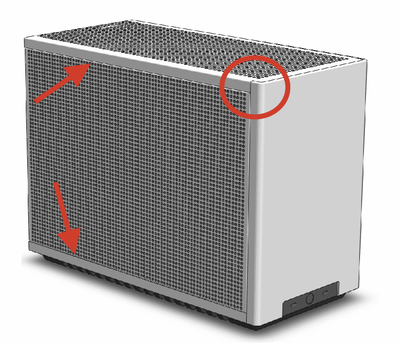

Meiner Meinung nach hat Variante zwei das Problem, dass es zu viele Trennlinien sind. Das wirkt unaufgeräumt. Zudem schaut das mit den Löchern so nah am Falz seltsam aus. Dürfte auch die Stabilität des Teils beinträchtigen, kann ich mir vorstellen? Besonders schlimm finde ich da den Deckel, der um drei Ecken an der oberen Kante geht:

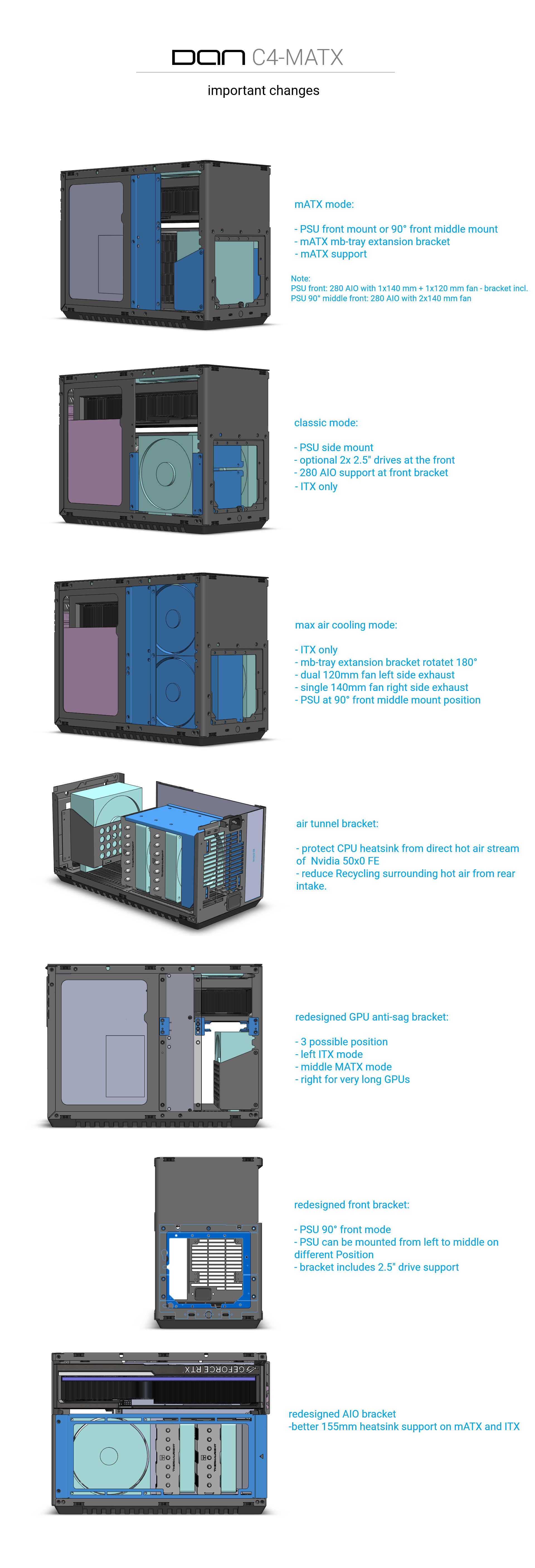

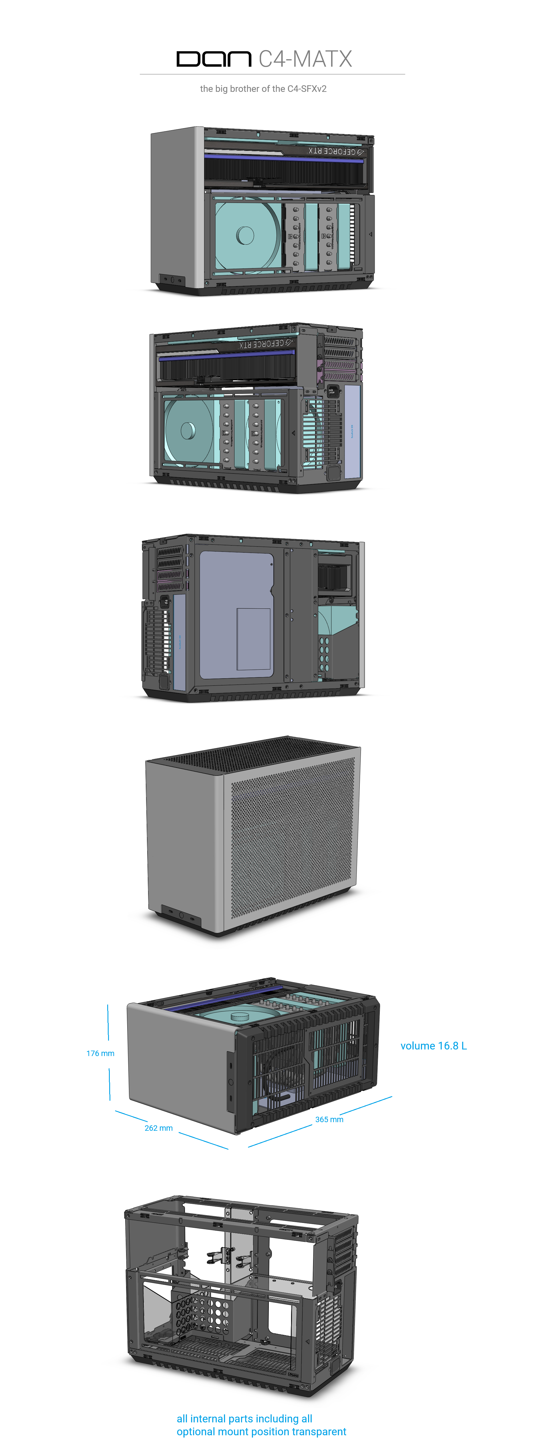

So Leute ich bin mit den CAD Zeichnungen vom C4-SFXv2 (13.85L) und C4-MATX (16.8L) fertig!
Da das C4-SFXv2 bereits im Beitrag 1319 vorgestellt wurde, hier noch das C4-MATX:
Mfg
Daniel
Reaktionen: SaschaHa, Eisbrecher99, Curetia und 14 andere
Also ergibt ein ITX-Board auch im C4-mATX-Case durchaus Sinn. Der obere 120mm Lüfter an der linken Seite gefällt mir außerordentlich gut. Direkt an der Grafikkarte die warme Luft abnehmen und raus damit :daumen:

Ich habe vergessen zu erwähnen, das der große innere Ausschnitt am AIO Bracket entspricht den Verschraubungsabstand von 120mm Lüftern. Diese können natürlich auch montiert werden.
