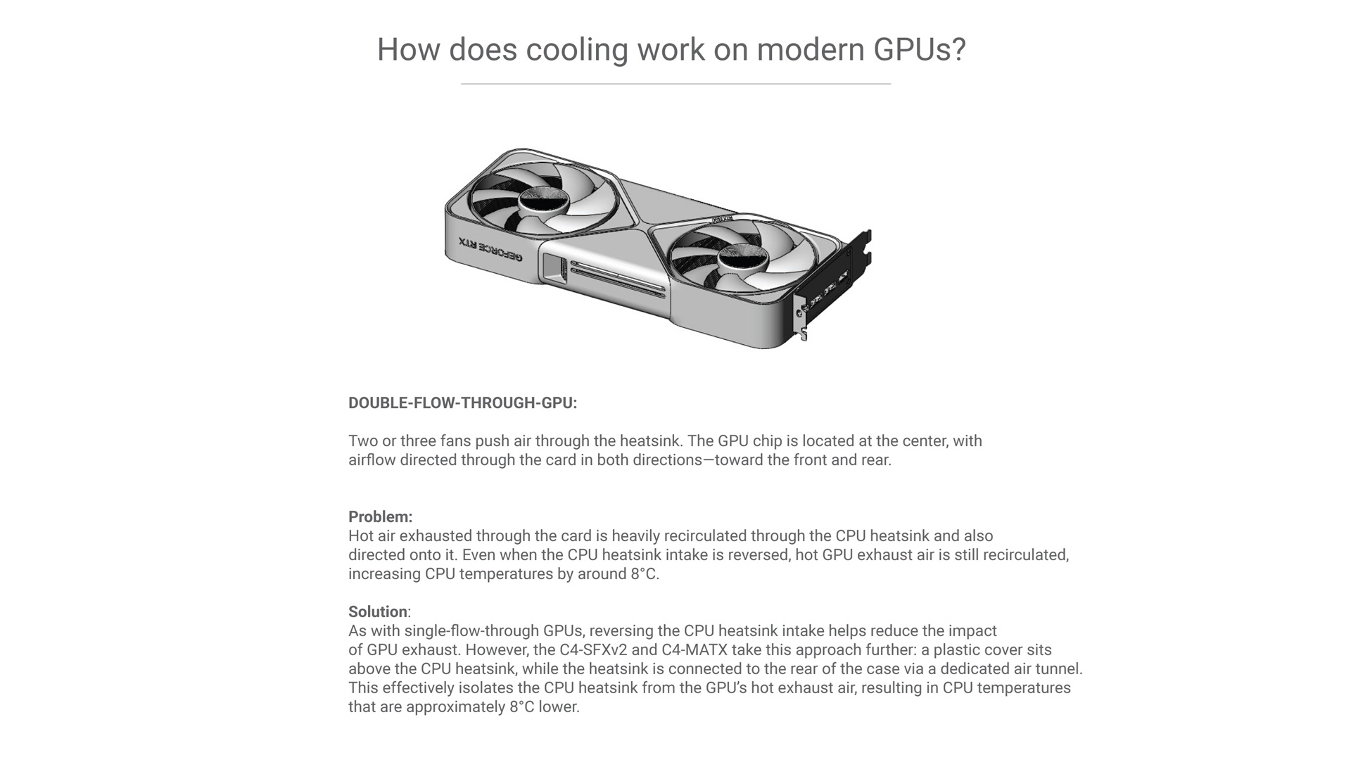

Es gibt im 155-160 Segment deutlich bessere Alternativen als den U12A die passen. Ich habe mich auch schon mit Noctua unterhalten und gefragt ob nicht ein155mm hoher D15 mit 120er Lüftern Sinn machen würde.
Reaktionen: Blaze1987 und pietcux
Das wäre natürlich mal etwas. Aber so wie man Noctua kennt, kommt der frühestens 2040 auf den Markt 😂

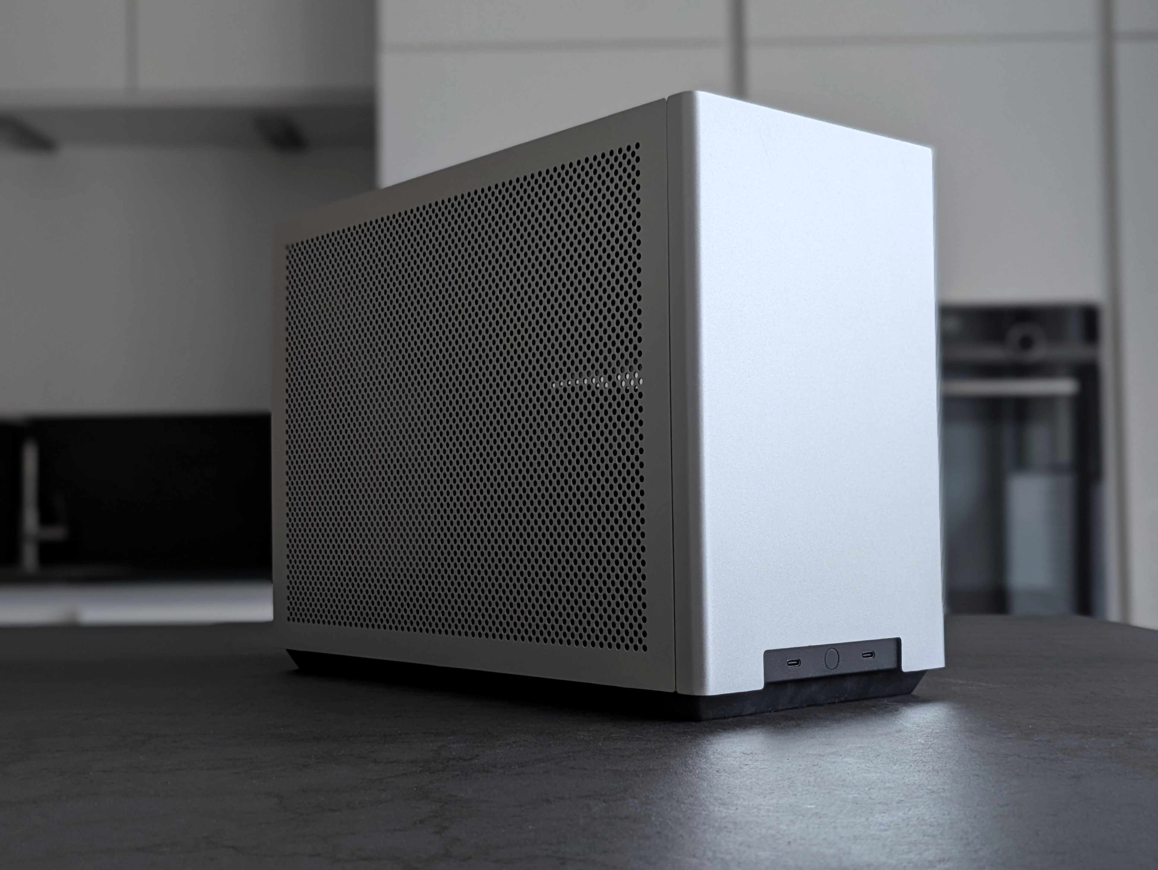

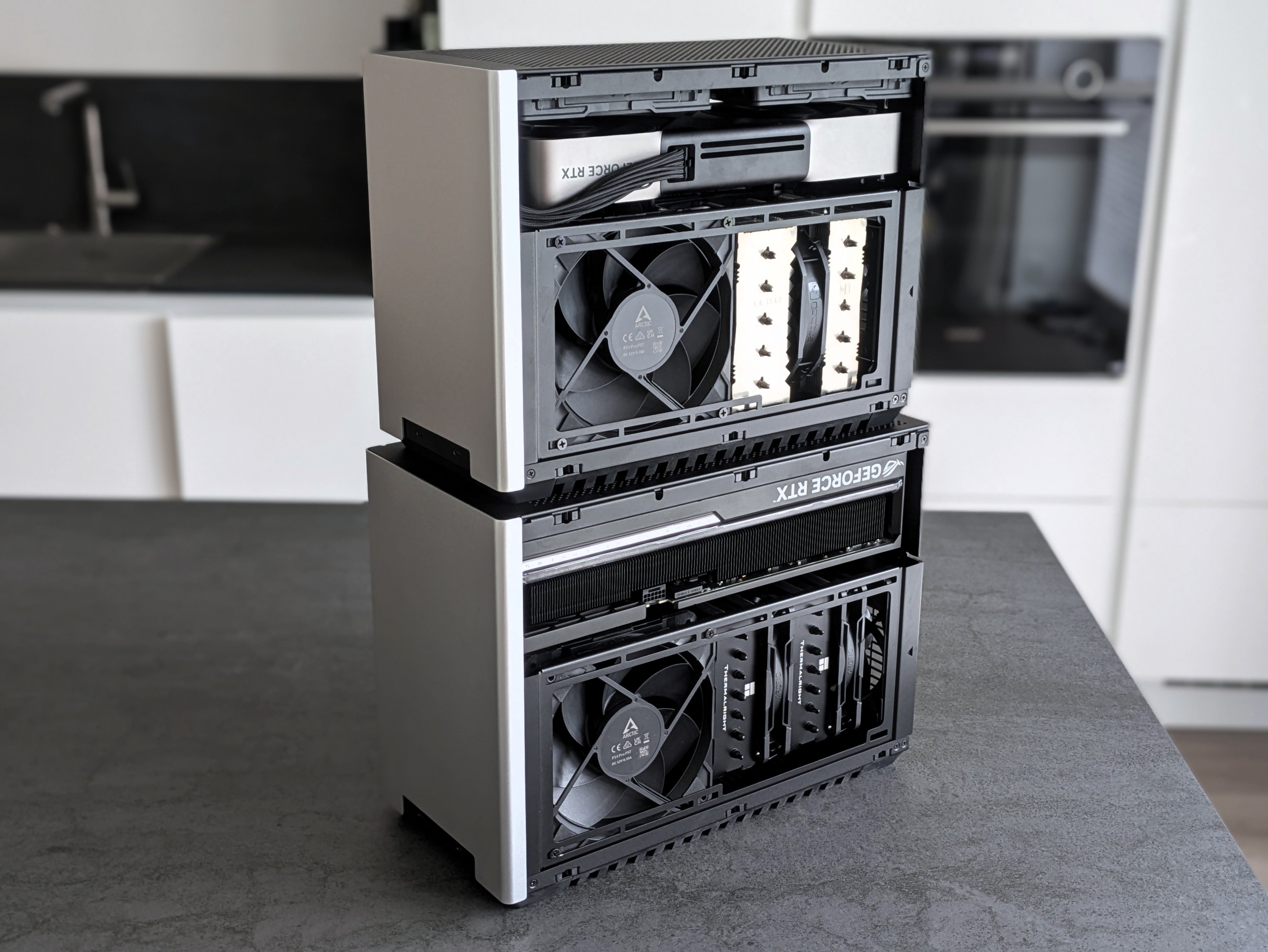

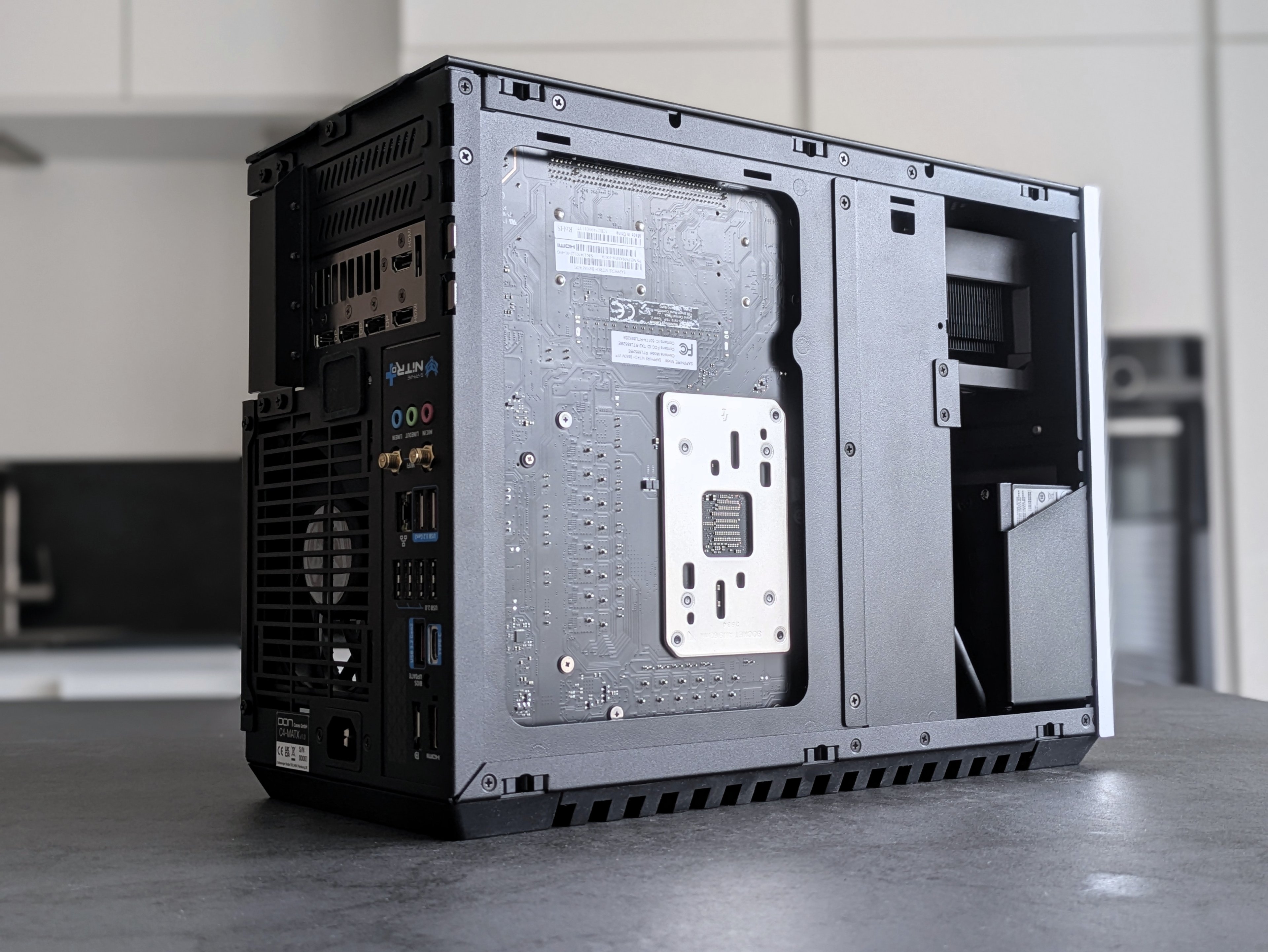

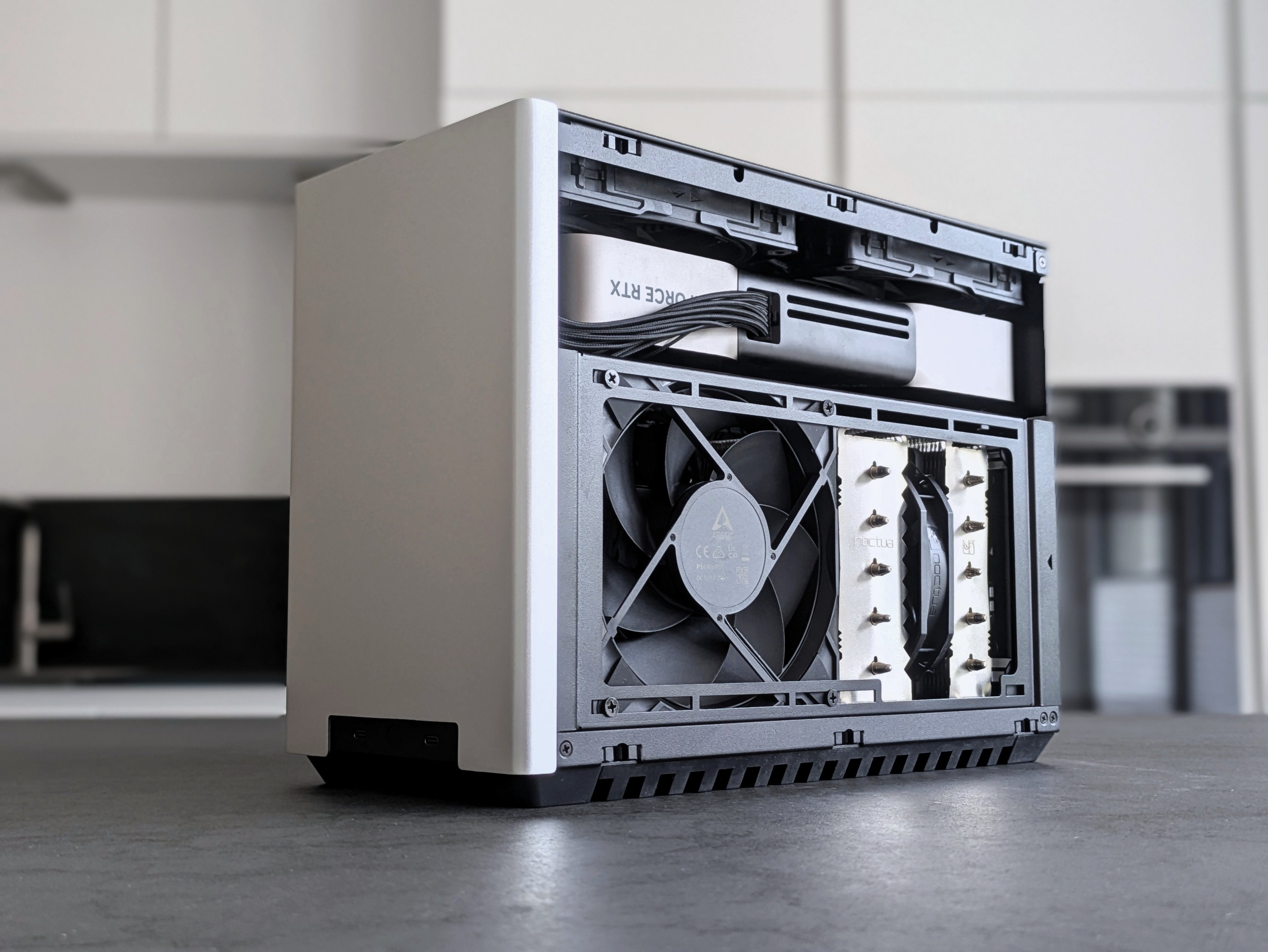

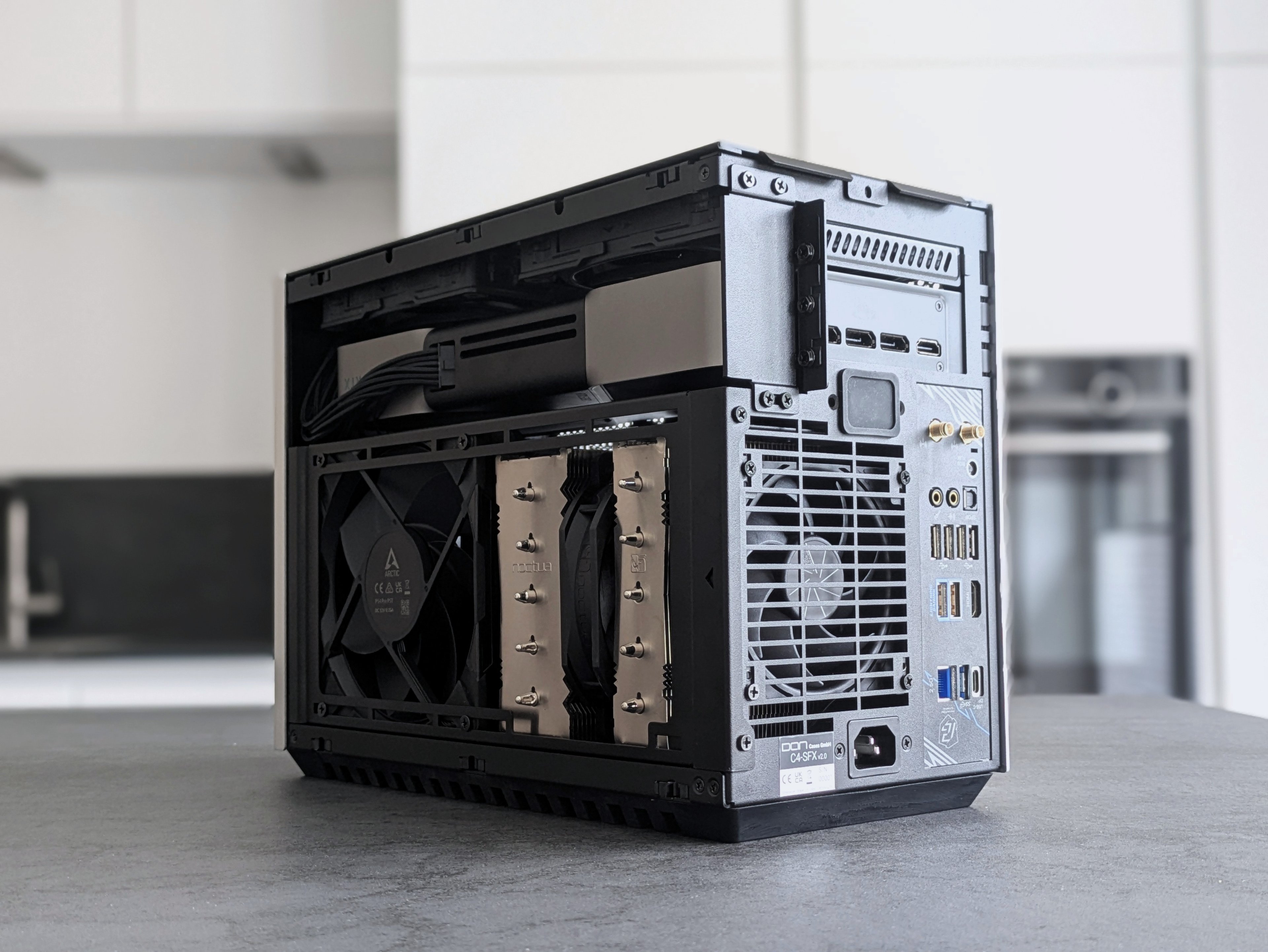

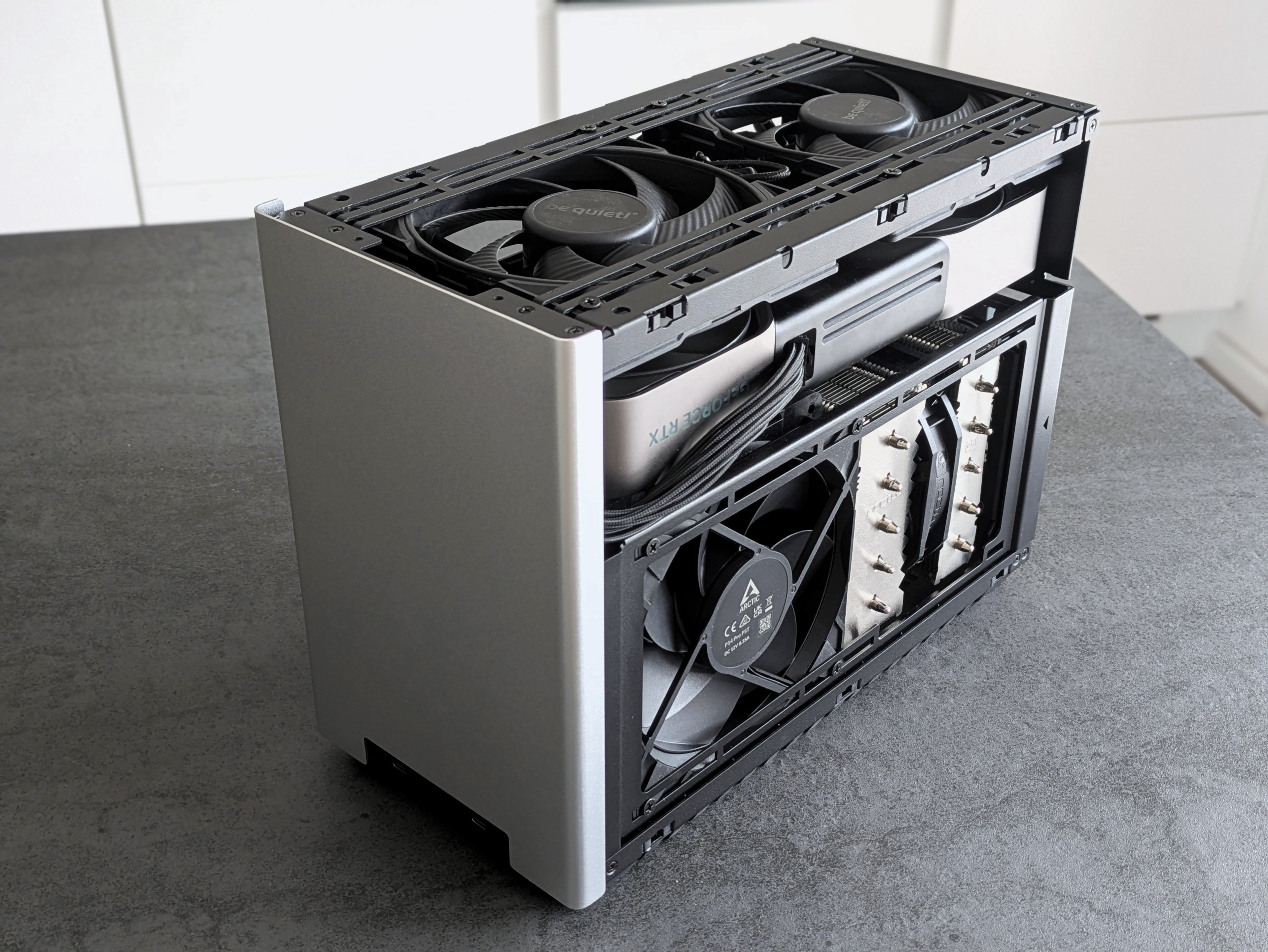

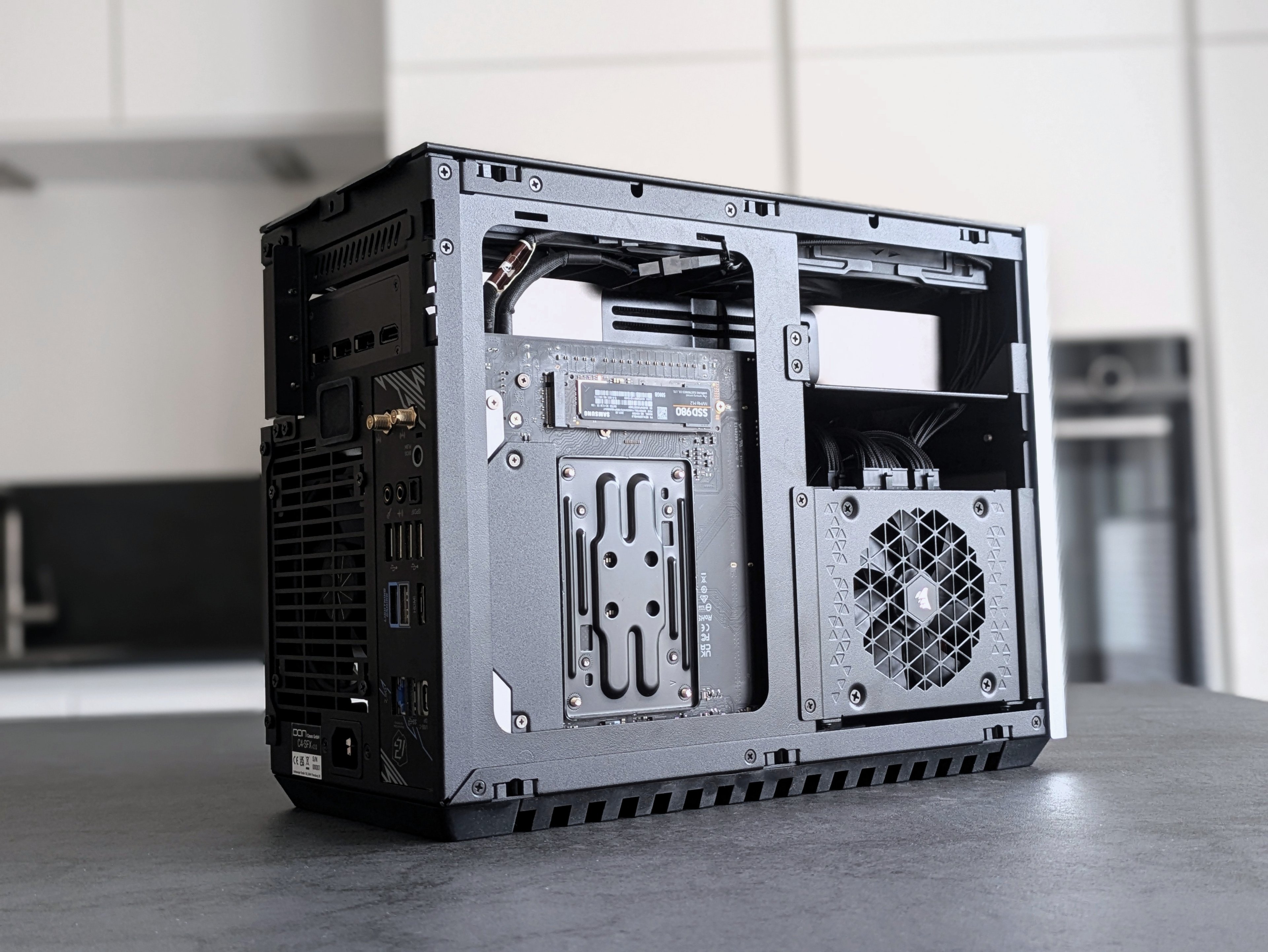

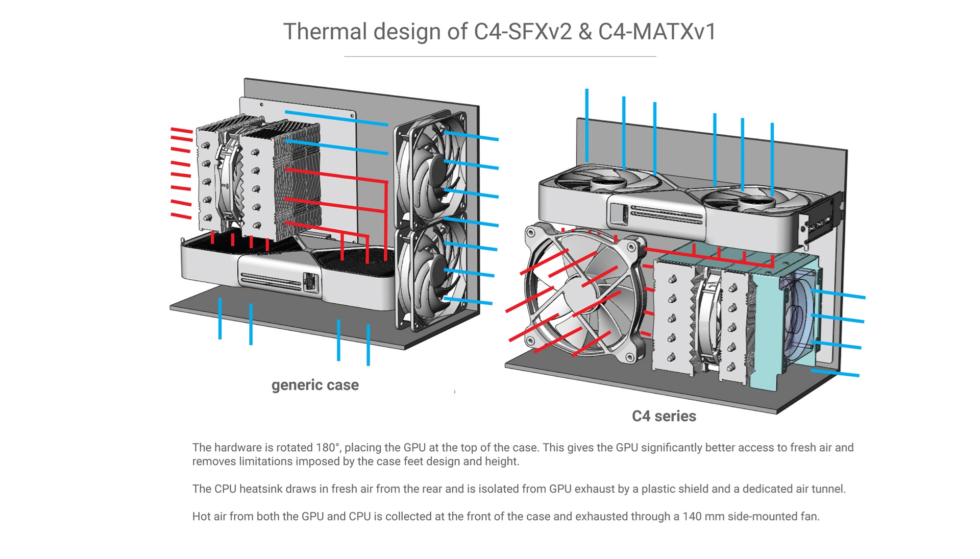

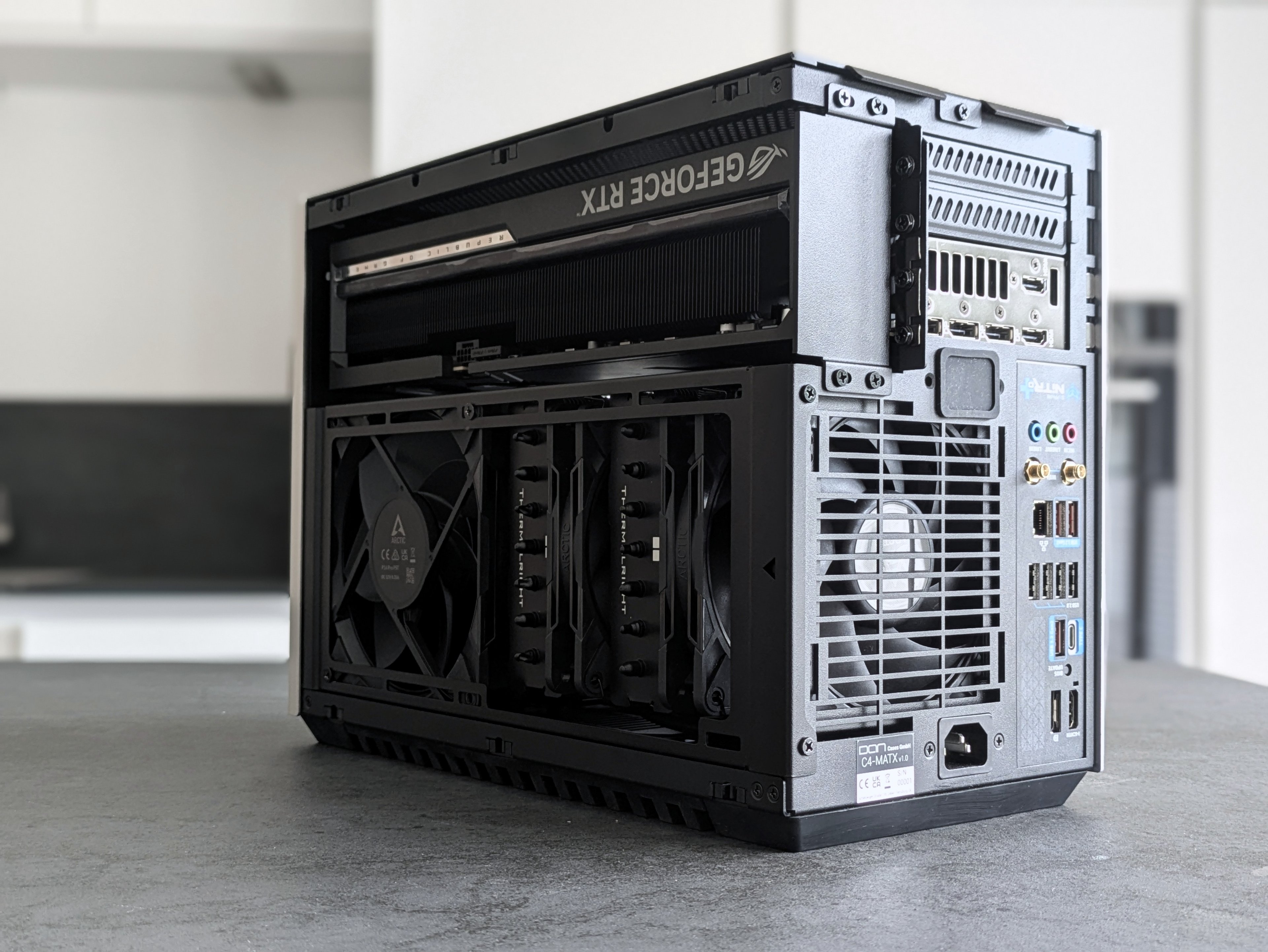

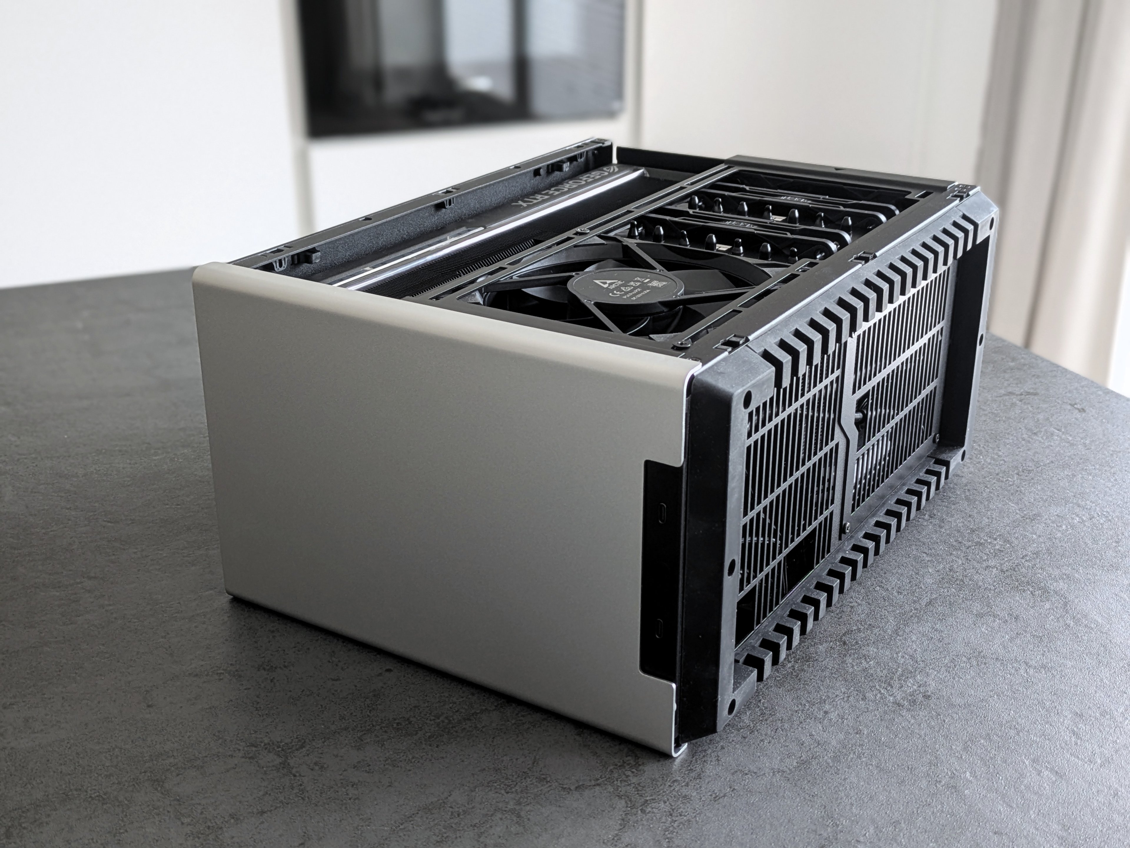

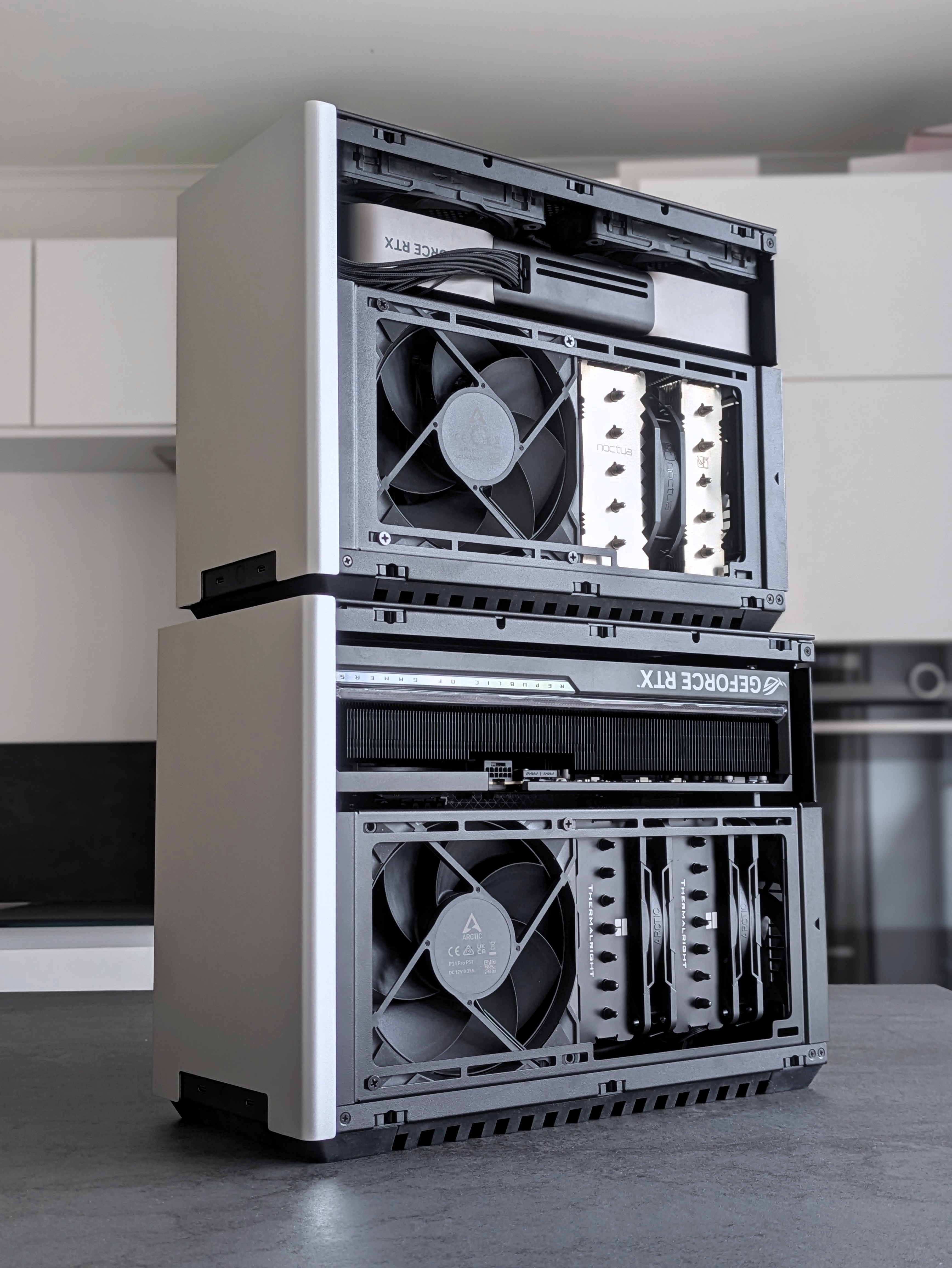

Bilder vom C4-SFXv2 Prototyp:

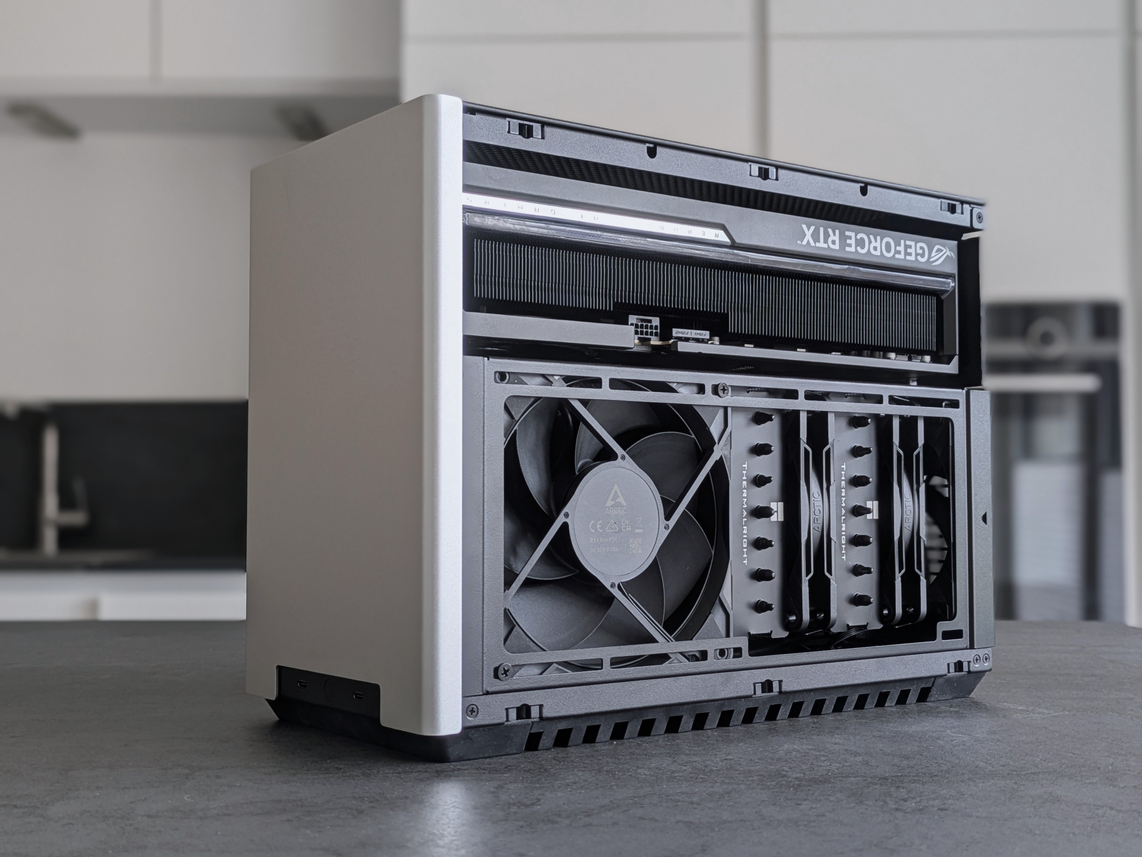

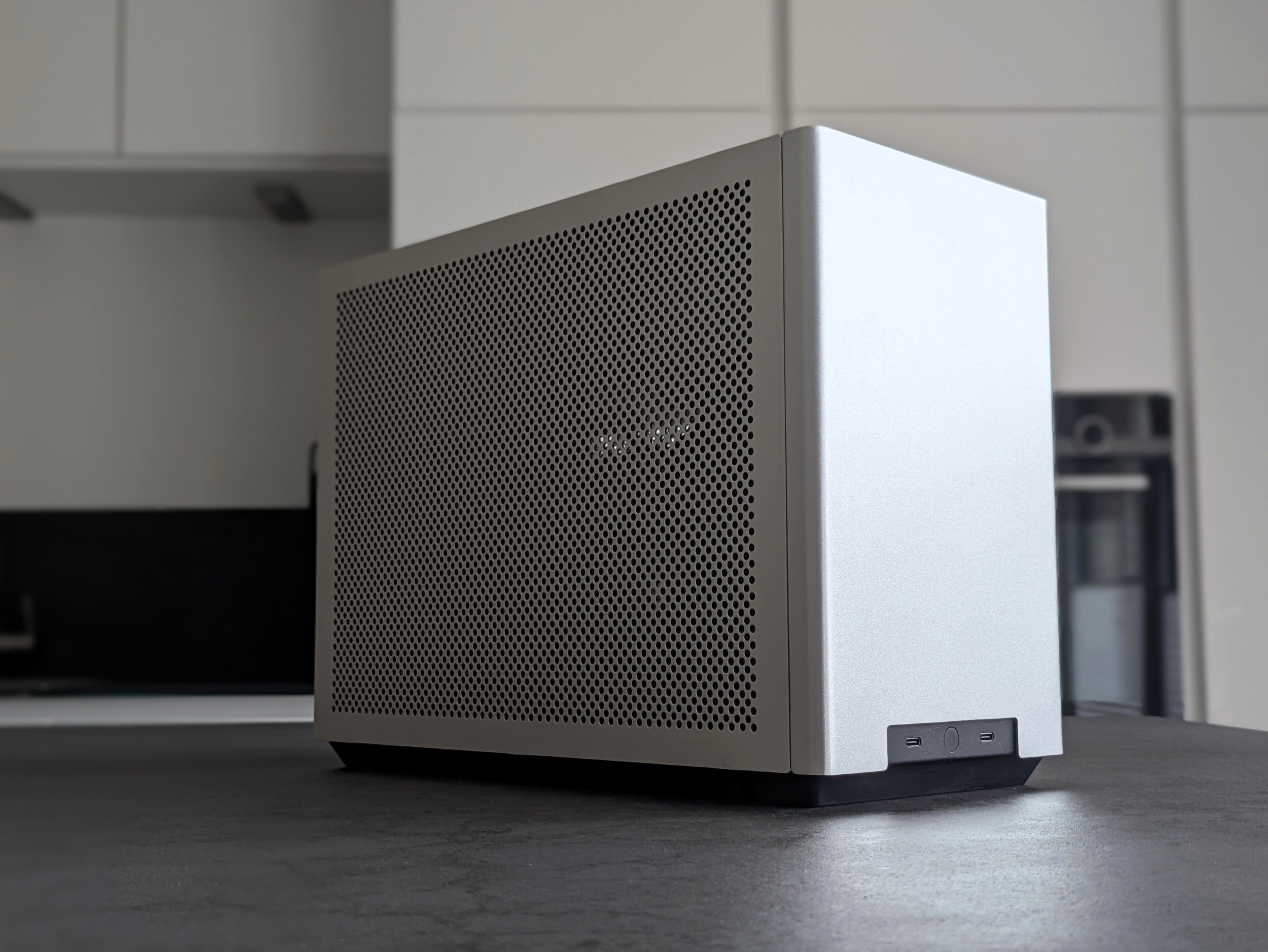

Bilder vom C4-MATXv1 Prototyp:

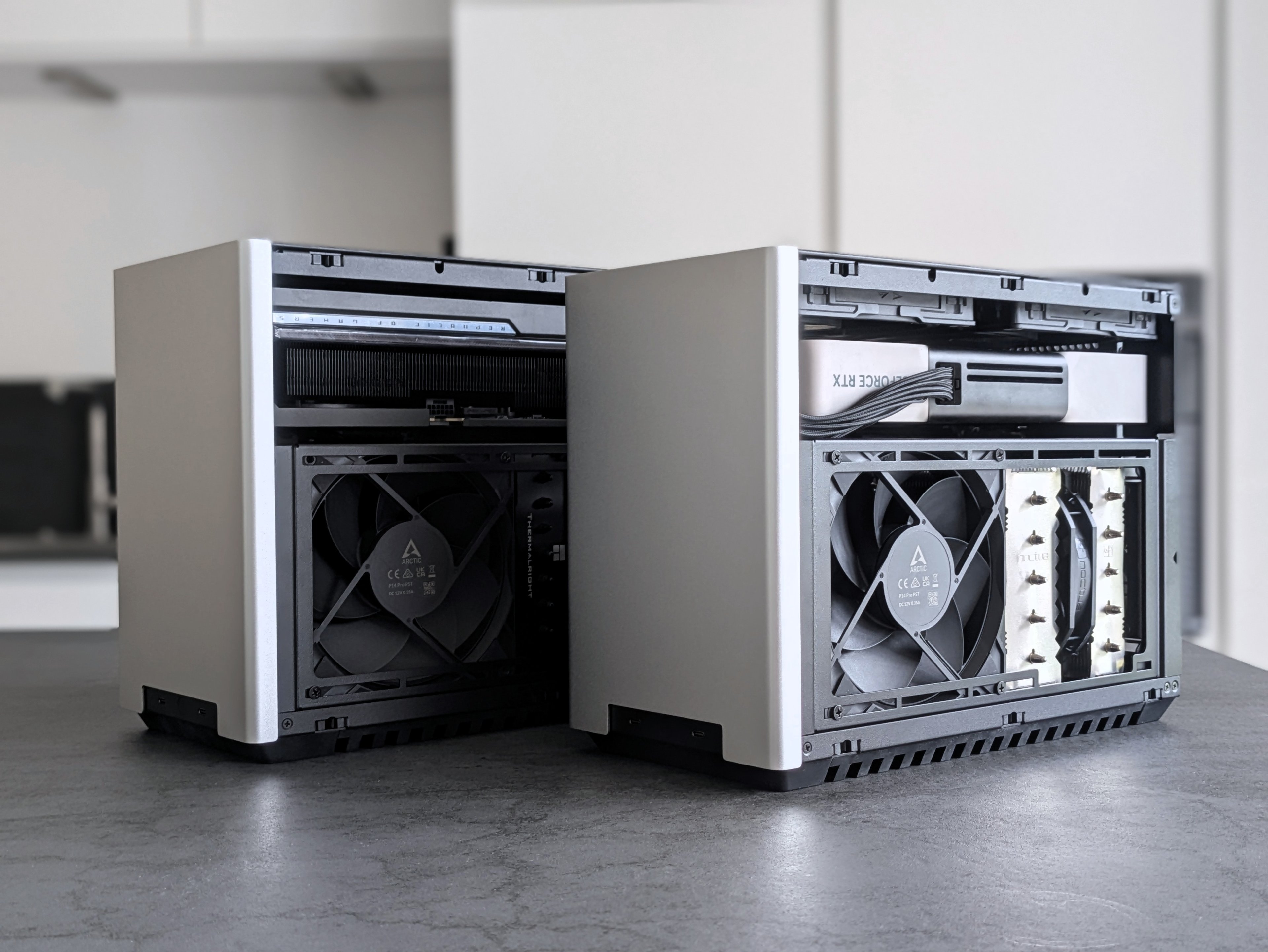

C4-SFXv2 vs. C4-MATXv1:
Reaktionen: NiXoN, lokist, MaverickM und 15 andere
Ich traue mich gar nicht zu fragen, aber wann kommt das Gehäuse denn auf den Markt?
Produktion schon angelaufen oder gibt es erst noch finale Tests mit dem Prototyp?
Und die wirklich wichtige Frage: Ist die Arbeitsplatte der Küche echter Stein? Falls ja, Glückwunsch zu der Entscheidung. :D
Es ist eine Glasarbeitsplatte mit Keramikoberfläche in Schiefer Optik. Nicht zerkratztbar und nicht anfällig gegenüber Säuren.

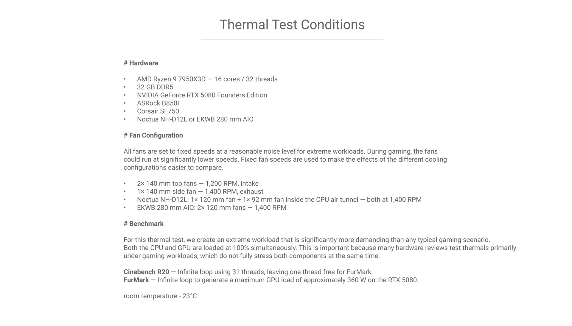

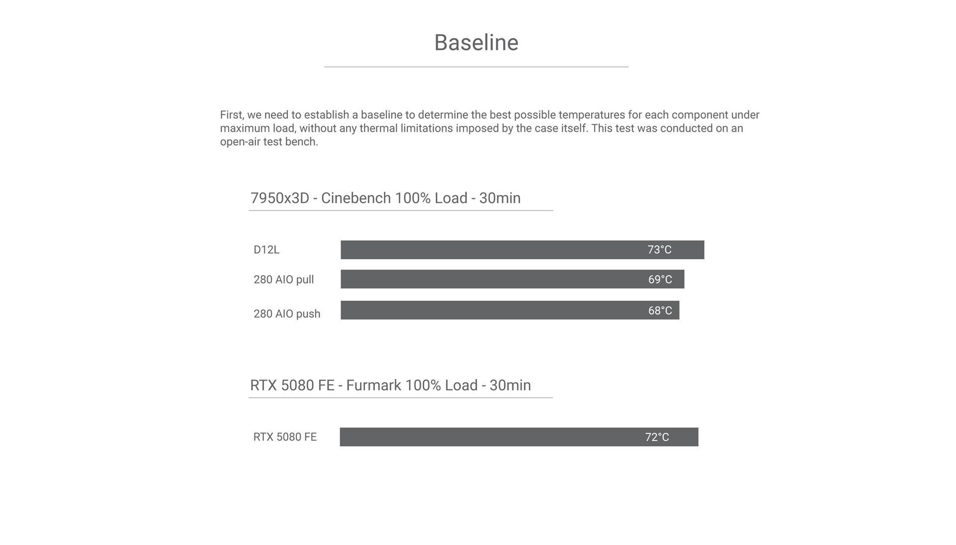

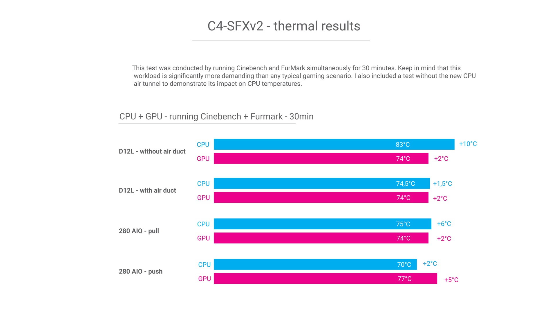

Thermal Tests:
Reaktionen: Galahad, NiXoN, Deinorius und 5 andere
Wow! Danke für die ausführlichen Thermal Test Results. Ich denke viele hier auf Computerbase aber auch in der SFX Community warten schon sehnsüchtigs auf das C4SFX2.
Ich nehme an der Große/Wichtige Release ist dann eher Richtung CES / Zen6 / Nova Lake?
Meine 5090 FE sitzt aktuell noch im recht ähnlichen SSUPD Meshroom D. Das Hauptproblem ist ja der Auslass der den CPU Kühler aufwärmt. Die Community invertiert dann das Gehäuse -> bei mir hängts unter der Tischplatte. -> Der alte NH-C14S der durchs Seitenpanel ansaugt hat dann geholfen (weil eben nicht der WaKü Fan). Wirds ein Model mit Meshpanel auf beiden Gehäuseseiten geben?
Die Seitenteile haben sehr viele Lüftungslöcher. Echtes Mesh wird es nicht geben.
Reaktionen: Eisbrecher99, Blaze1987, ALPHA-S und eine weitere Person
Ich hab den speziellen (türkis skizzierten) Air Duct um den CPU Kühler übersehen. Hut ab, echt ne super Idee und perfekt für den Use Case zugeschnitten. Silber mit der Farbe, Verarbeitung und dem Luftlochdesign find ich Zeitlos schön.
