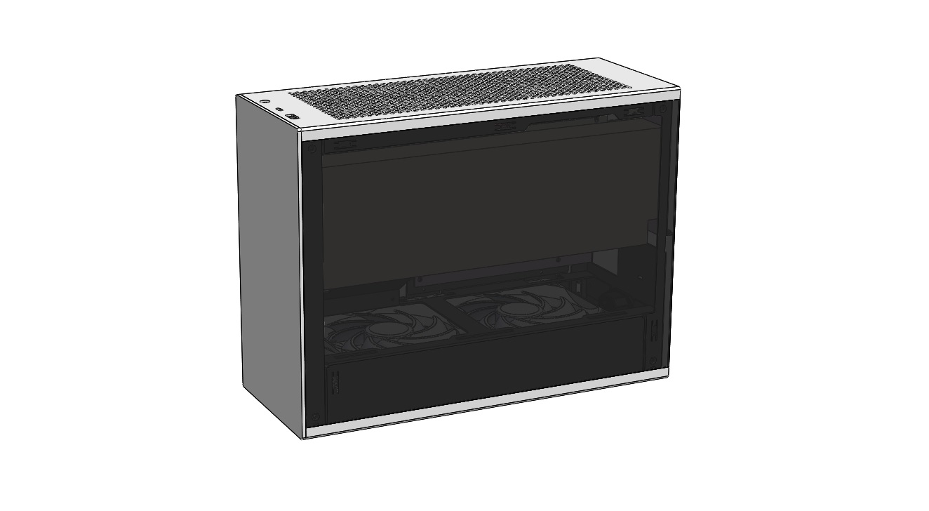

Wie vielleicht einige von euch wissen, wird das A4-SFX ein neues Riserkabel erhalten. Dieses ist preislich sehr attracktiv und kostet etwa soviel wie zwei Hard/PCB-Riser. Daher würde ich gerne von euch wissen, ob Ihr daran interessiert sein das A4 Hardwarelayout beim C4 zu verwenden. (GPU hinter dem Motherboard).
Kompatibilitätsvergleich:
Aktuelles Hardware Layout:
C4-SFX mit "2.0 Slot PCB-Riser" - CPU Kühler bis zu 64mm, GPU 2 Slot (41mm+5mm Backplate)
C4-SFX mit "2.5 Slot PCB-Riser" - CPU Kühler bis zu 54mm, GPU 2.5/2.75 Slot (51mm+5mm Backplate)
A4 Hardware Layout:
C4-SFX mit "Riserkabel" - CPU Kühler bis zu 54mm, GPU 2.5/2.75 Slot (51mm+5mm Backplate)
A4 Hardware Layout:

Ich weiß in der letzten Zeit habe ich diesen Thread etwas vernachlässigt, aber große Updates gab es auch nicht und Fragen oder Anregungen sind eurerseits nicht entstanden. Daher beschränkte sich meine Aktivitäten primär auf das SFFForum. Die nachfolgende Umfrage möchte ich euch jedoch nicht vorenthalten:
C4-SFX –Umfrage zur Kompatibilität
Mit dieser Umfrage erhoffe ich mir Antworten auf Fragen bezüglich der Hardware Kompatibilität , Hardware Layout und von Euch geplante Konfiguration.
Die Umfrage beeinflusst nicht das äußere Design des C4-SFX. Es wird wie auf dem Bild in diesem Post aussehen. Kernfunktionen wie das top I/O, optionales Window-Kit, Wasserkühlungsupport und die Möglichkeit das Gehäuse zu drehen, werden nicht beeinflusst.
Link zur Umfrage: C4-SFX - Compatibility Survey
Vielen Dank für eure Unterstützung.
