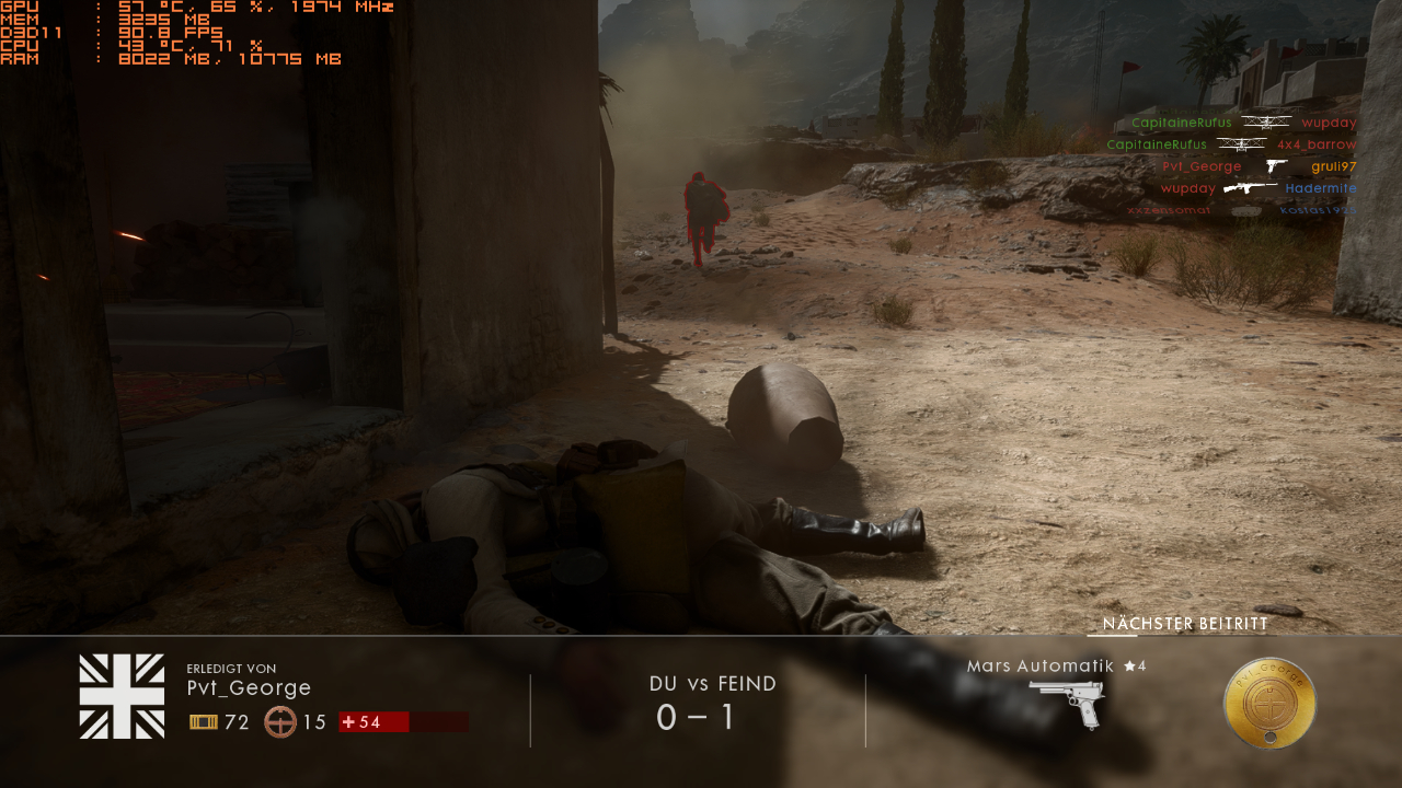

ich habe da mal einige Fragen und zwar habe ich etwas unzufriedenstellende FPS in Battlefield 1.
Zu meinem System später mehr. Im Schnitt habe ich (je nach Map, Server und Szenario) FPS zwischen

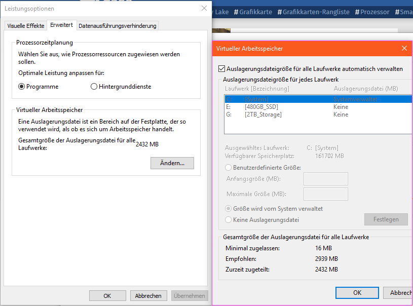

60 bis 100+ mit einer Gigabyte GTX 1080. Mein eigentliches Problem (wenn es denn eines ist) ist aber,
dass ich 16GB RAM habe, aber anscheinend nur bis 8GB genutzt werden und die anderen rund 10GB
von der Auslagerungsdatei auf der SSD "genommen" werden, was rein theoretisch die Performance

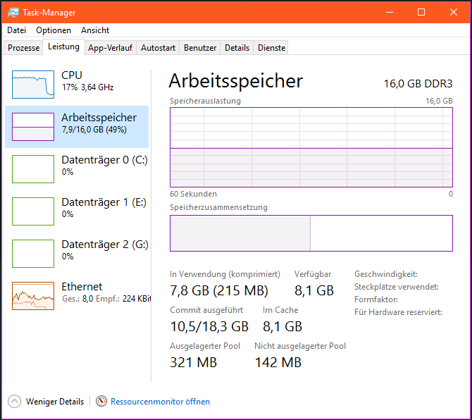

beeinträchtigt. Allerdings wird diese Auslagerung auto. vom System verwaltet und steht auto. auf rund 3GB. Also kann es eig. nicht sein, dass 10GB dort genutzt werden, oder? Ich habe euch mal relevante Screens gemacht. Ich muss dazu sagen, dass 2x4GB RAM separat auf 2 Slots aufgeteilt sind UND 1x8GB in einem dritten Slot stecken, ja, das macht man nicht so, ich weiß, aber jetzt ist es erstmal so, RAM wird arsch teuer! Vom System erkannt werden auch (siehe Taskmanager) volle 16GB, aber werden diese auch in Games angesprochen? Ich habe das Gefühl, nein, es werden die beiden 4GB Riegel gefüllt und der Rest von der Auslagerung genommen.
Teilweise in knackigen Situationen brechen die Frames sogar auf unter 60 ein, sagen wir mal 50-60.
Die Ingame-Einstellungen sind "Ultra", zum Test derzeit auf "Hoch" bei einer Auflösung von 1080p.

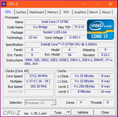

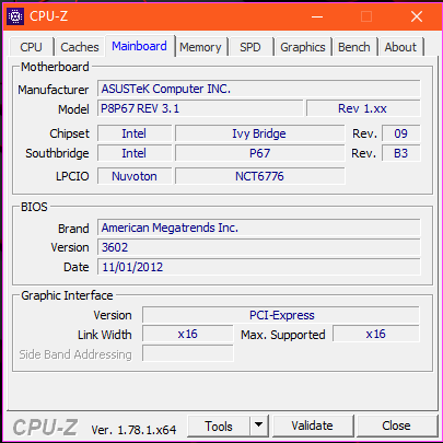

Könntest du bitte nochmal screenshosts von CPU-Z (alle Info-Tabs, also CPU, Mainboard, Memory, SPD) posten?

Könntest du bitte nochmal screenshosts von CPU-Z (alle Info-Tabs) posten?

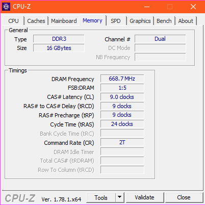

Sephe schrieb:
Also folgende Slots sind belegt laut CPU Z
Slot#1 mit 4GB, PC3-10700 (667MHz)
Slot#2 keine Angaben
Slot#3 mit 4GB, PC3-10700 (667MHz)
Slot#4 mit 8GB PC3-12800 (800MHz)
Ich glaube ich sehe den Fehler, aber das kann doch nicht sein, oder... oder? :D

Es heißt DDR = DOUBLE Data Rate. Deine 668 Mhz sind somit 668*2 = 1336 MHz - und zwar dauerhaft, nicht nur unter Last :-)

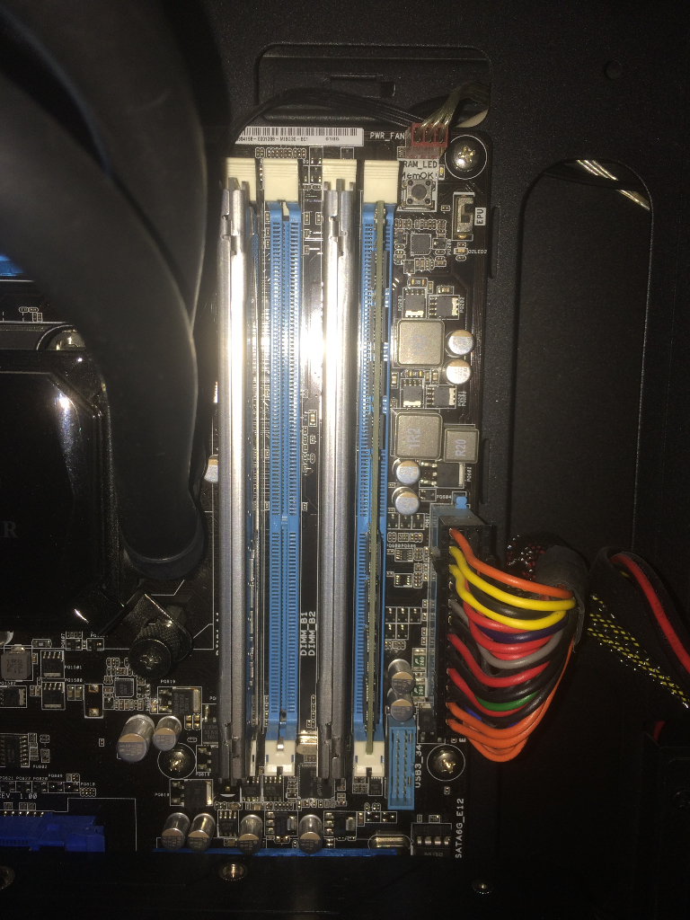

Versuch mal den RAM umzustecken - Das Mainboardhandbuch hilft dir dabei.
Du hast übrigens den CPU und Mainboard Tab vergessen zu posten.
Sephe schrieb:
Tschuldige, wird nachgereicht ! :)
Sephe schrieb:
Aktuell stecken diese folgendermaßen:
Ich haben die Riegel bereits beim Ersteinbau des 8GB-Riegel
umstecken müssen, da Windows nicht hochgefahren ist, das
System lief, aber Windows startete nicht - Schwarzbild. Ein
rotes Lämpchen aufm Mainboard neben dem RAM leuchtete rot
auf. k.A. wie dieses Lämpchen noch gleich hieß, i-wie... RAM LED?!
daneben war noch n kleiner schwazer Knopp aufm MB, MEMok.
Sephe schrieb:
Es hat funktioniert ! Beide Methoden funktionieren - gerade getestet, vielen, lieben Dank! :) LG

Graka Auslastung anschauen, ist die nicht auf 99% wenn die FPS runter gehen, ist es die CPU die zu lahm ist, oder der Speicher voll.
Windows lagert ja schon aus lange bevor der voll wird, würde ja sonst abstürzen.
Und Du scheinst tatsächlich deutlich zu wenig Speicher zu haben, wenn da 18GB Commit ausgeführt steht.
