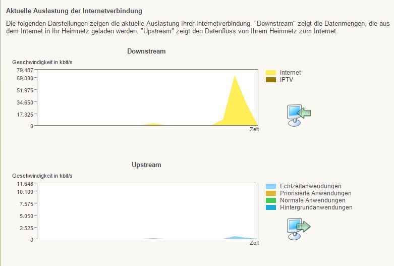

Da ich meine AVM Fritzbox 7270v3 nicht missen möchte, aufgrund der Telefonfunktionen und des Fritzbox Onlinemonitors, stellt sich für mich die Frage, inwiefern die korrekte Bandbreitenanzeige des Fritzbox Onlinemonitors bei einem Kabelanschluss in Kombination mit einem EPC3208 VoIP Cable Modem und meiner AVM Fritzbox 7270v3 dargestellt wird.
Gibt die Fritzbox 7270v3, genau wie die Fritzbox 7390 im folgenden Artikel, die manuell eingetragene Bandbreite des Kabelmodems im Fritzbox Menü korrekt weiter und wird diese dann wie hier: http://www.meintechblog.de/2012/04/neue-funktionen-fritzbox-7390-hinter-kabelmodem/ korrekt dargestellt im Fritzbox Onlinemonitor?

Meine 7270v2 schafft die 64mbit von Unitymedia problemlos (es kommen sogar 68 an), aber wie ihr schon geschrieben habt brauchst du für alles >100mbit sowieso eine neue Box, oder lebst mit der Limitierung. Der Online-Monitor und die Banbreite-Anzeige funktionieren tadellos.
Bei der Geschwindigkeit habe ich in der Box einfach aufgerundet, von 64000/5000 auf 70000/7000 und alles fluppt wie es soll.

Bitteschön, die 100MB Datei:
