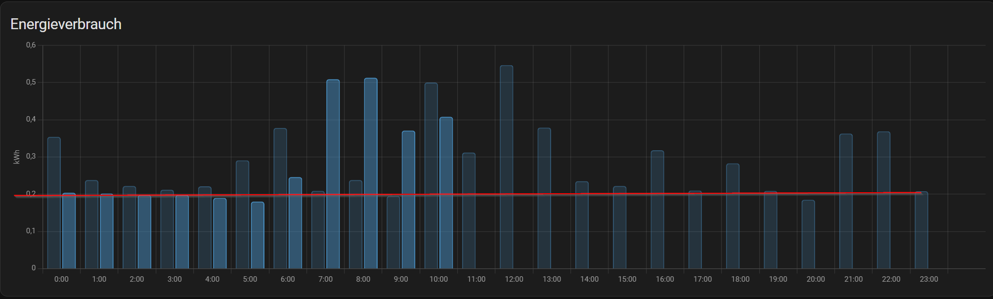

Wie hoch ist dein Grundverbrauch. Also der Verbrauch der IMMER anliegt, auch wenn niemand zu Hause ist oder alle schlafen.
In diesem Fall ca. 200W
Denn das ist das tatsächliche Einsparpotential.
Wenn deine 4300kWh im Jahr hauptsächlich dadurch kommen, weil du Abends immer am 75" TV mit deinem Quad-Sli Gaming Rechner zockst und die Frau das 5 Gänge Menü am Herd zubereitet bringt dir ein BKW nämlich garnichts.
In meinem obigen Beispiel siehst du auch sehr gut, dass ein 800W WR Geldverschwendung wäre, denn selbst wenn ich im Home-Office sitze, der Verbrauch nicht über 600W steigt.
Klar es gibt Ausnahmen, wenn Großverbraucher laufen. Aber das müsste dann zeitlich immer ganz genau zu der Zeit passieren, wenn die Sonne voll auf die Module scheint und diese dann mehr als 600W produzieren.
Wie oft das passiert kannst du ja mal abschätzen und überlegen ob sich die Mehrkosten für einen 800W WR lohnen.
Was m.E. deutlich lohnenswerter ist, wäre die Verwendung von vier Modulen an einem 600W WR um bei nicht perfekten Wetterbedingungen eine höhere Ausbeute zu haben. Aber auch da kommt es wieder auf deinen Grundverbrauch an. Wenn du sowieso nur 50W hast, rechnen sich vier Module nicht.
Reaktionen: CoMo
Ich wohne alleine, arbeite im Homeoffice; und tagsüber, also dann, wenn die Sonne scheint, laufen hier alle meine Geräte. Der dicke Workstation-PC, der schon im Idle fast 300W frisst, der Fernseher, der AV-Receiver etc.
Durchgehend läuft meine ganze Netzwerk-Hardware, Proxmox-Server, zwei NAS, Switche etc.
Ich hab das noch nie gemessen, bin mir aber relativ sicher, dass ich tagsüber mehr verbrauche, als so ein Kraftwerk liefern kann.
