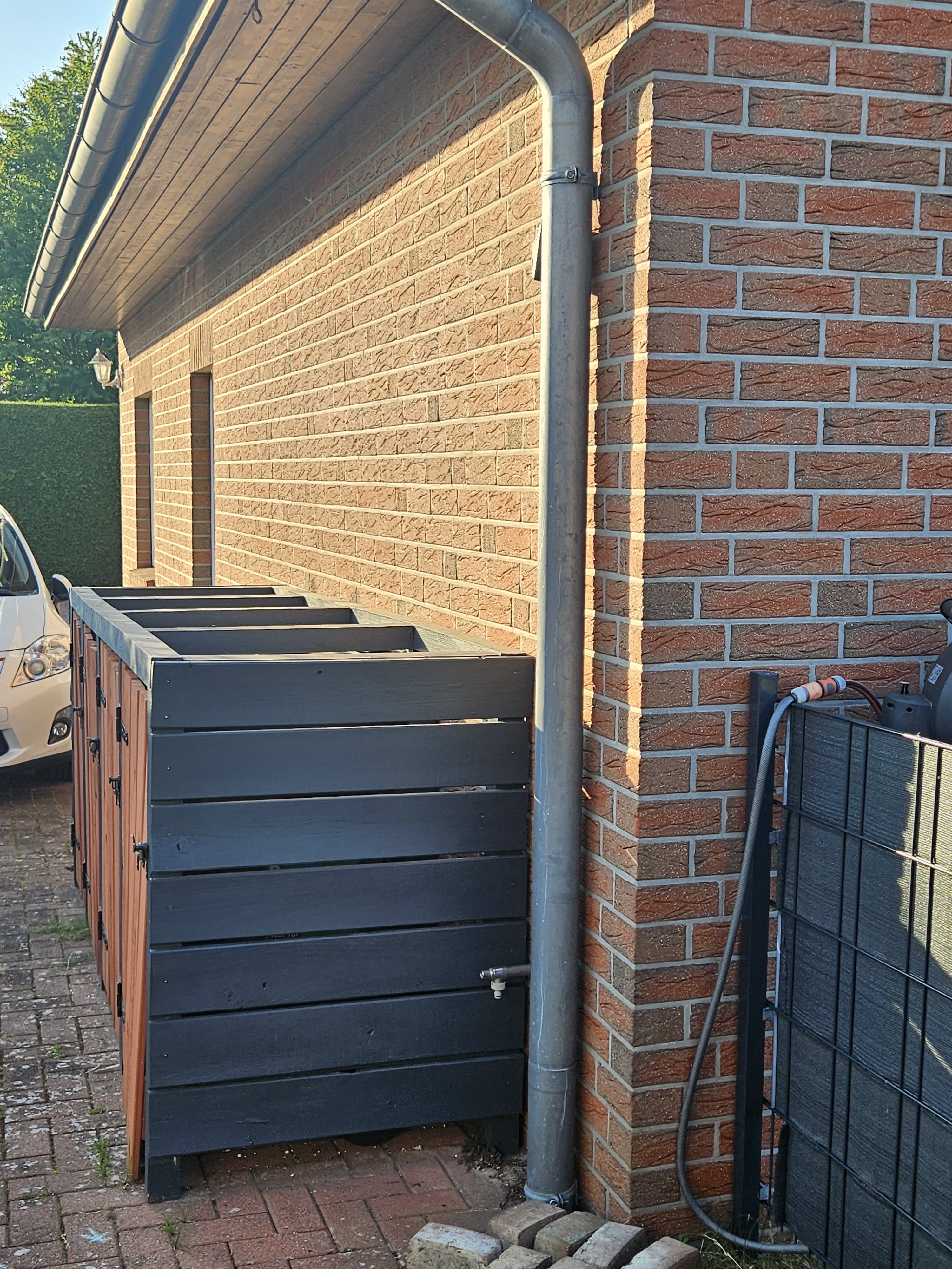

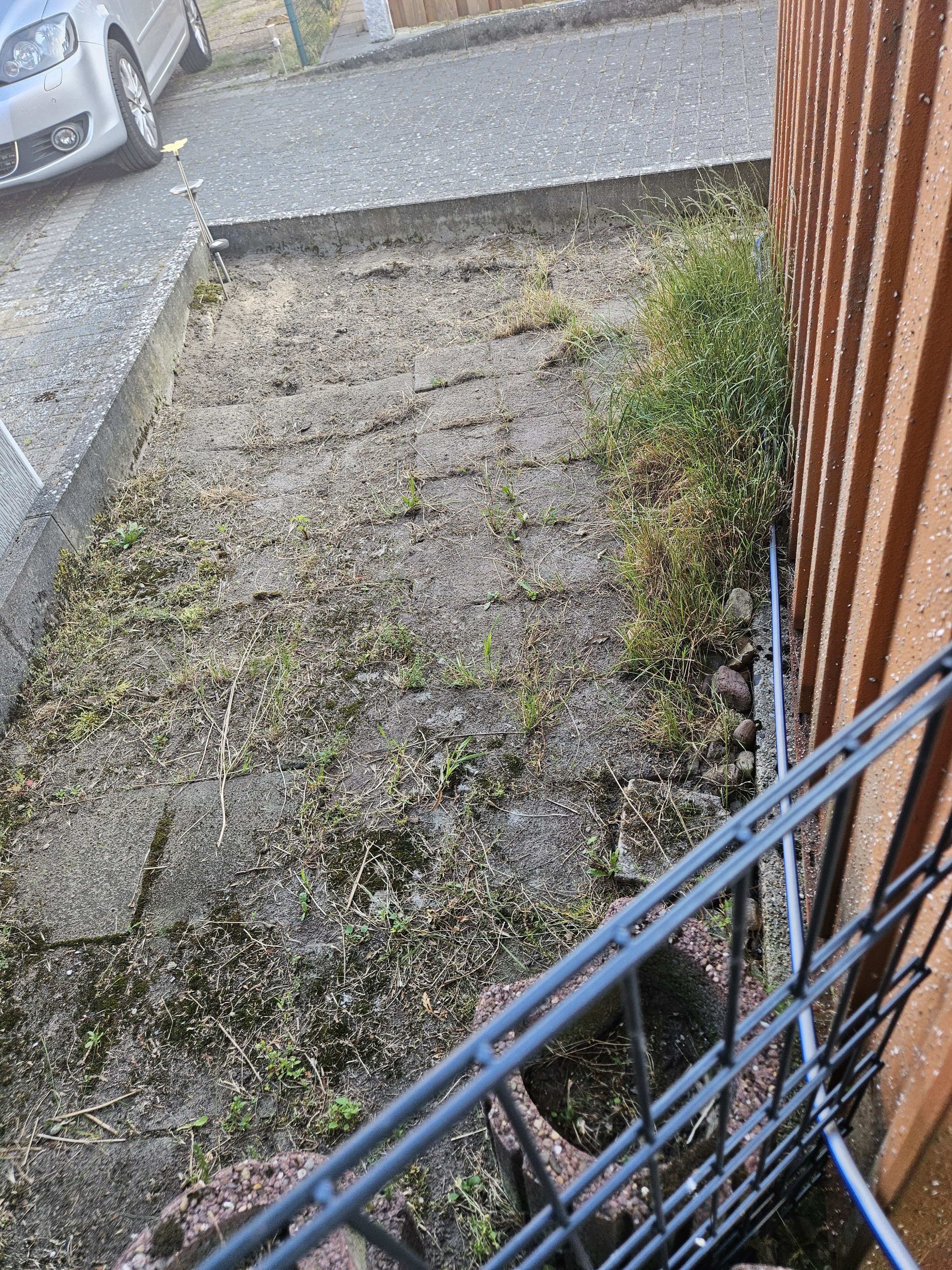

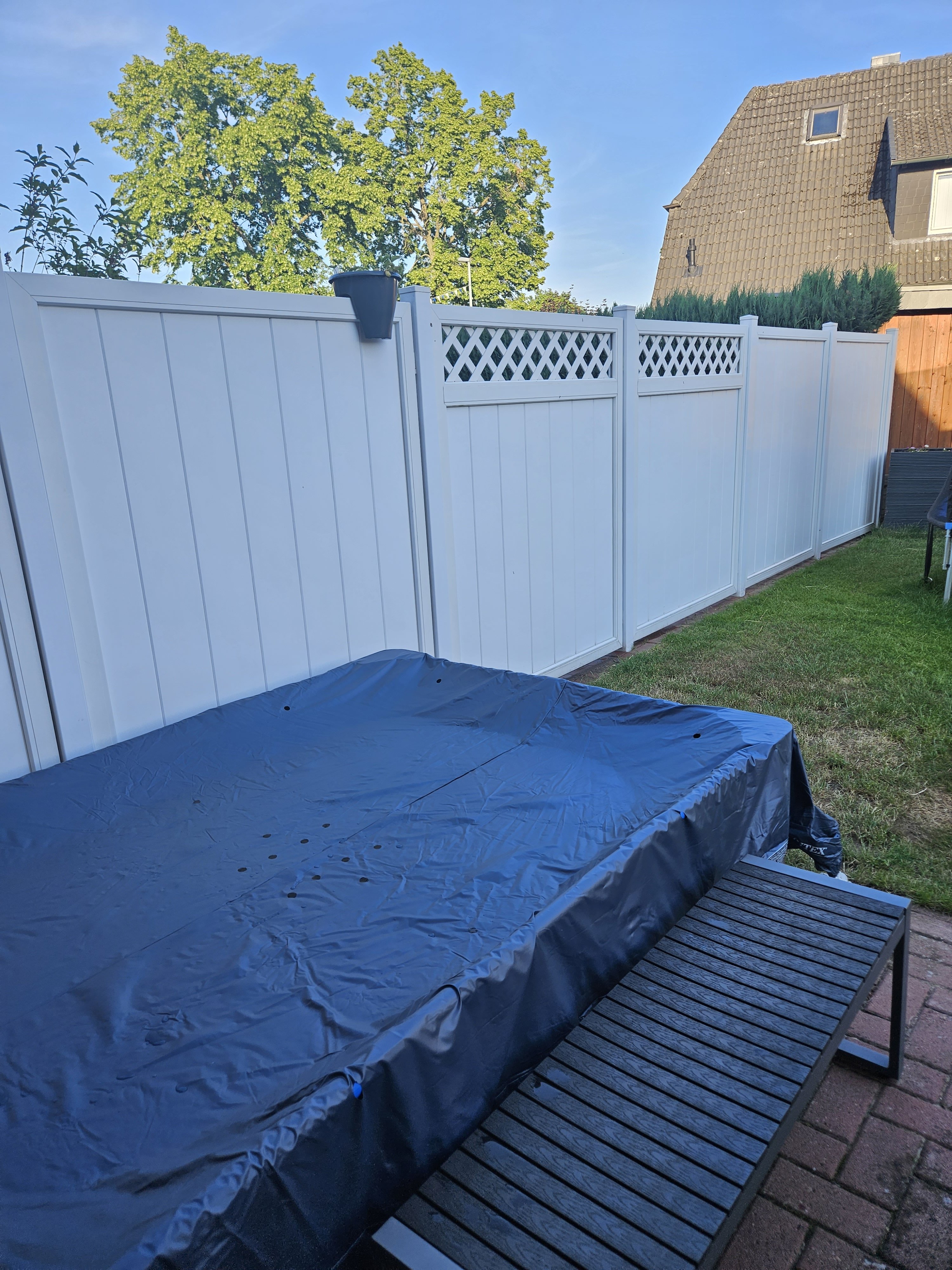

Okay, also hier die Ortschaften an denen die Anbringung gehen würde, einmal die Wände die ich meine, dann einmal hinter der Garage ein ungenutzter Rest vom Grundstück, dort scheint die Sonne ebenfalls recht lange hin und eine weitere Möglichkeit wären unsere Mülltonnenboxen auf denen man evtl eine Konstruktion anbringen könnte, diese werden auch jetzt gerade noch bestrahlt (19:37 Uhr).
Alles nicht perfekt oder ideal, aber für den Übergang die wesentlich stressfreiere Variante als die Hauswand.
Also auf den ersten Blick, spontan und ehrlich: keiner der drei Orte.
Der Zaun ist schon voll im Schatten, ebenso die Ecke auf dem 2. Bild. Beim 3. Bild hat es zwar noch Sonne, aber auch unten schon ordentlich Schatten, wenn die Sonne im Winter tiefer steht kommt da nix rum.
Reaktionen: ScorpAeon
Wenn du an der Mülltonnenbox ne Steckdose hast und die Ausrichtung ( Süd Ost West ?) passt, könntest 1 Panel im 30-45 Grad Winkel quer darauf bauen oder darauf legen. Die Box müsste bei 4 Türen ungefähr 2,50m Breit und 80-100cm Tief sein, hättest dadurch ne PV Platte als Abdeckung :)
Damit könntest mit einem günstigen 410 Watt Panel und 300W Wechselrichter täglich zumindest deine geschätzt 50-250W erreichen. Optimal sind alle 3 Orte zwar nicht, die Kosten belaufen sich hierbei aber auch nur auf ~200€ zzgl. Montagematerial und kannst ansonsten auch vor Ort testen wo es am meisten Leistung bringt und dir einfach mal ein Panel auf die Box legen :)
