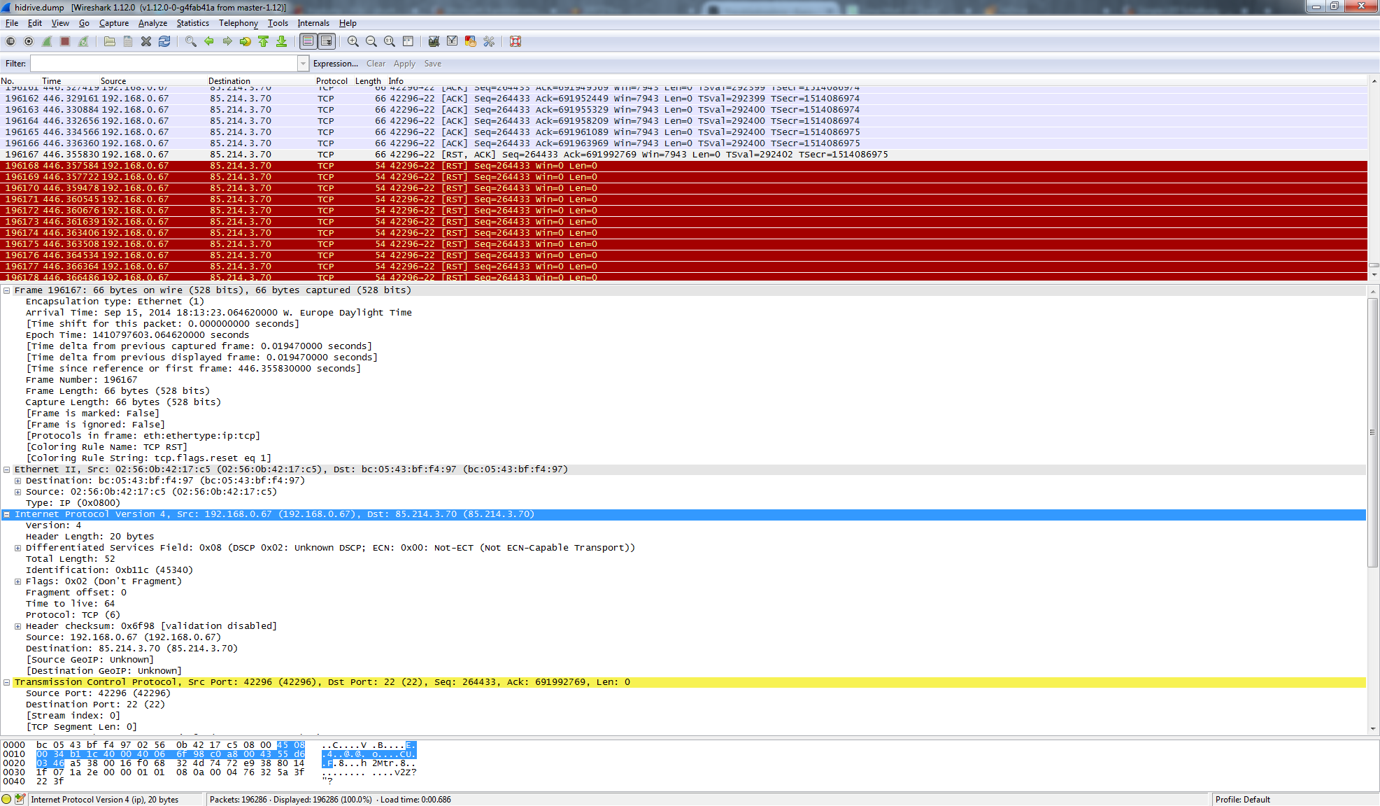

Insgesamt sieht es mir so aus, als ob ein einzelnes TCP-Packet irgendwo verwurschtelt wird. Hierzu habe ich mal tcpdump angeworfen, aber so wirklich deuten (warum kommen gleich Dutzende RST-Pakete nach dem Verbindungsabbruch?) kann ich das nicht. Screenshot von Wireshark hänge ich mal an.
