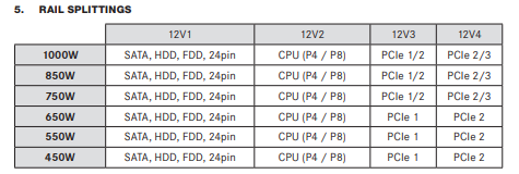

Weil ich's gerade sehe. Wenn du den mittleren Anschluss benutzt, hast du die Last auf beide Rails verteilt. Bekommst also das gleiche wie bei Seasonic, nur brauchst du nur einen Stecker
Jain! Weil Bequiet diesen kombinierten Stecker nur bei höher dimensionierten Netzteilen verbaut, das Kabel aber nur in dieser einen Ausführung liefert.
Würden alle Netzteile einen solchen Kombianschluss haben oder gäbe es das Nvidia Kabel in zwei verschiedenen Ausführungen, wäre es weniger ein Thema. Es betrifft aber sowieso nur die reinen Multirail Netzteile von Bequiet, das DP12 lässt sich ja in den Singlerail Betrieb schalten.

Stunrise schrieb:
Wer eine RTX Founders Edition kaufen will, sollte von BQ Abstand nehmen, weil deren Kabel nur von einer 6+2 PCIe Buchse am Netzteil direkt auf den Microfit 12Pin geht, bei Seasonic führen zwei 6+2 PCIe Buchsen zu dem Microfit 12Pin. Bei Grafikkarten mit bis zu 400w Leistungsaufnahme halte ich die Lösung von Seasonic für angemessener.

Das ist korrekt, aber natürlich nicht so schön und nimmt ein bisschen Platz weg.
Ich hab einfach einfach je einen Strang aus dem Netzteil-Connector ausgeworfen. Dann hat man die Last auf zwei Rails verteilt, aber keine unnützen Kabelstränge im Gehäuse rumfliegen. Alternativ kann man bei Bequiet natürlich auch einzelne 8-Pin-Kabel kaufen, die dann aber keine Glättungskondensatoren an den Kabelenden haben.

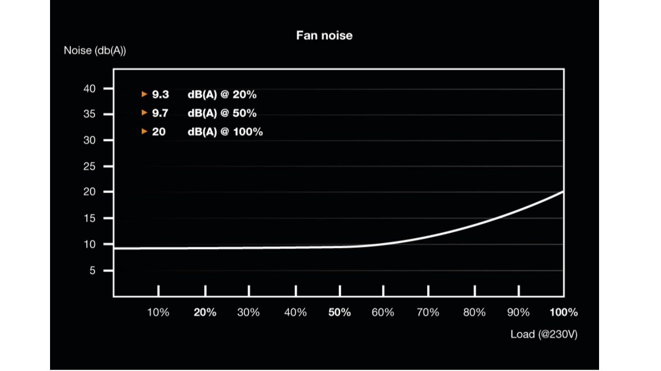

Beim 850 Watt Netzteil hat man bis 50% Auslastung nur <10db Lautstärke.

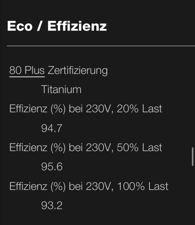

die Effizienz liegt bei 20% Auslastung (170Watt) bei über 94%
Unter 20% stinkt die Effizienz zwar exponentiell. Da liegen mir aber keine Daten vor.
