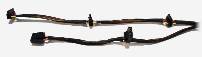

Ich würde mir für solche Tests wünschen, dass auch mal die Kabelstränge abgelichtet werden.
Spart euch also das 3. oder 4. Bild des Netzteilgehäuses aus noch einer anderen Perspektive und zeigt stattdessen lieber etwas wirklich Nützliches...
Gerade für Besitzer von Gehäusen, bei denen die Festplattenanschlusse zur Gehäusetür ausgerichtet sind, wäre es von Vorteil, zu wissen, ob die SATA-Stromstecker abgewinkelt sind oder nicht. Nicht abgewinkelte Stecker muss man immer so fürchterlich quetschen, was auf Dauer nicht gut sein kann...
Sowas hier...
