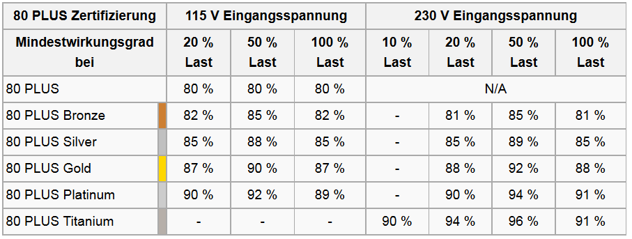

Das Cougar A300 hat doch nur bei 115V Eingangspannung die 80+ Bronze Kriterien verfehlt. Und das ist ja in unseren Breitengraden mit unseren 230V eigentlich so ziemlich egal.
Nur, das die Kriterien anhand von 115V definiert sind und die Effizienz bei 230V um ~2% höher sein sollte

Ein Gerät hat die Spezifikationen, für die es spezifiziert wurde, einzuhalten. Da gibt es nix dran zu rütteln!.
Und wenn ein Hersteller das 80plus Bronze Siegel an ein Gerät ran tackert, dann spezifiziert er die Effizienz bei 20/50/100% auf 82/85/82%.
Ist das gleiche wie mit der ATX Spec. Auch diese hat eingehalten zu werden!
rille schrieb:
Die Bewertung der Effizienz ist doch Unsinn. Dann nennt den Punkt auch anders, z.B. "Einhaltung des 80Plus-Zertifikats".
Nein, ist es nicht. Das Gerät verletzt die Spezifikationen. Und das sehr deutlich, da gibt es keine andere Möglichkeit als das Gerät durchfallen zu lassen.
Eine gewisse Toleranz kann man noch anlegen. Üblich wären hier 0,5% (bzw generell max. 1%), dann würd ich sagen, dass das Gerät das beworbene erreicht hat.
Bei 1% ist es schon recht deutlich verfehlt und wenns noch mehr ist, wirds durchgefallen lassen.
