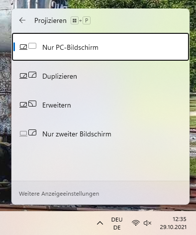

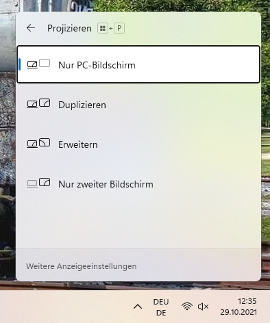

Hast du eventuell nur versehentlich die Windows Taste und P gedrückt, und auf den zweiten Bildschirm umgestellt?
