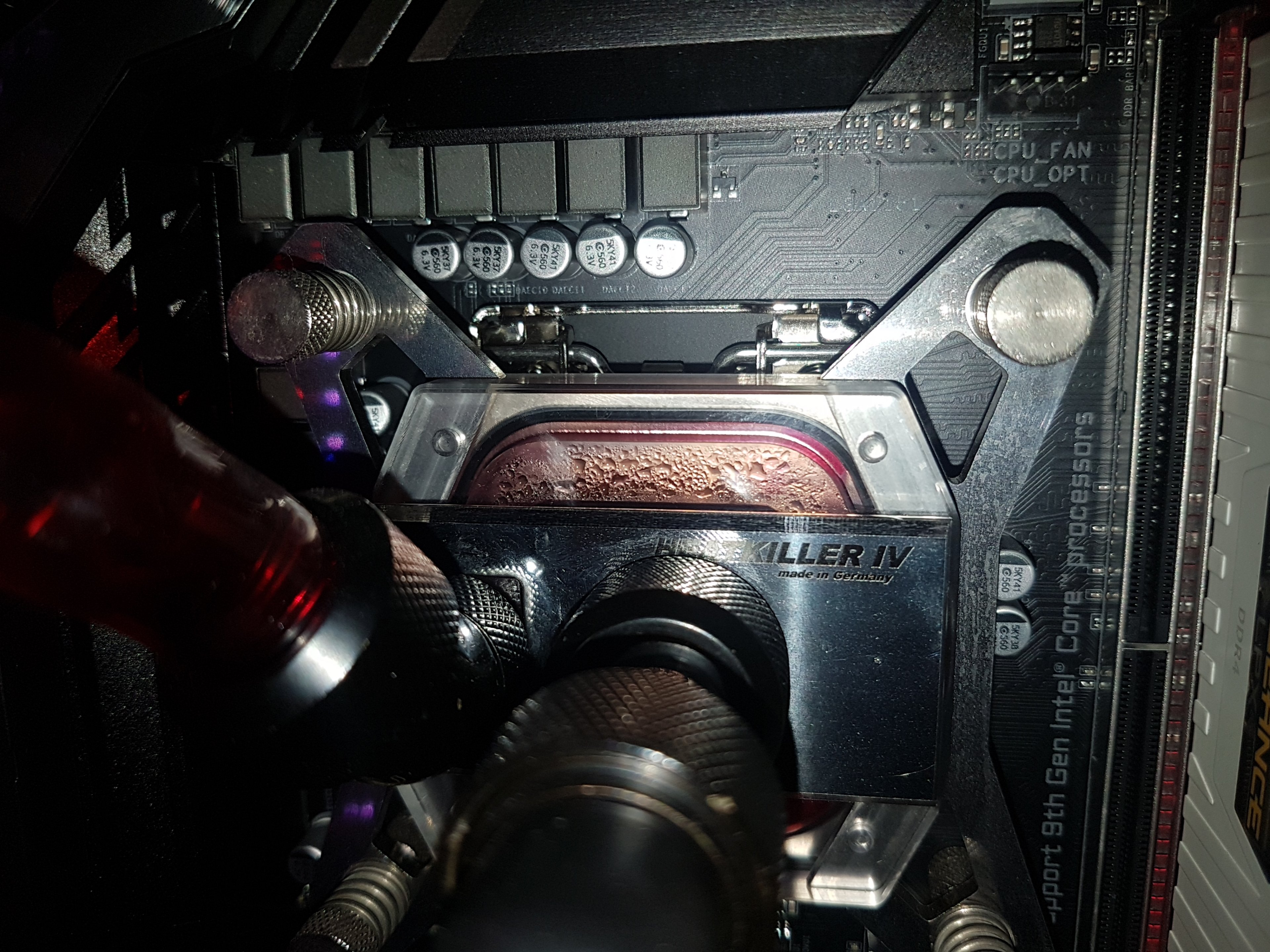

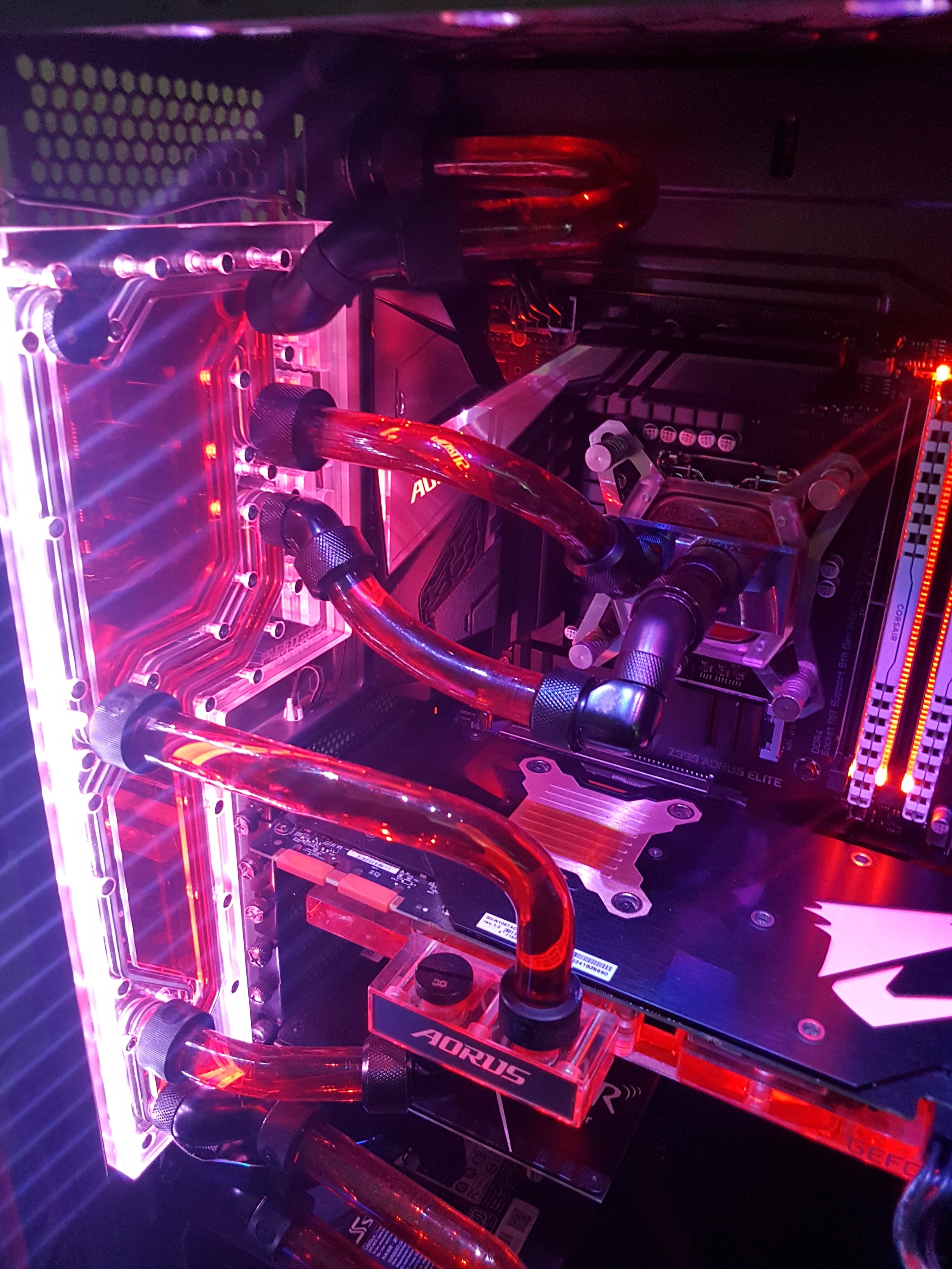

Mahlzeit, also habe vor ein paar Wochen die Wakü umgebaut weil mich die winzige Luftblase im Heatkiller immer Störte! das ging voll nahc hinten Los^^
Icg möcht mal eure meinung dazu Bitte Hören ob ich da irgendwas von Grund auf Falsch gemacht habe.
im Kreislauf ist die GPu/Cpu (Heatkiller IV) habe bei der Gelegenheit direkt den 7700K gegen 9900K getauscht
und folgendes noch in den Kreislauf Hinzugefügt https://www.caseking.de/en/phanteks...ate-acrylic-reflective-drgb-led-waau-534.html
anfangs waren die Cpu Temps schnell bei 100° bei Prime oder slebst beim Cinebenchr20 da war sicher noch mehr Luft im Cpu
daraufhin hab ich den In/Out getauscht bei der D140 DistroPlate http://www.phanteks.com/assets/manuals/PH-D140_Manual-v1.pdf
das hat geholfen Gpu wird bei Anspruchsvollen Spielen max 43 und Cpu nun bei r20 knappe 80° bei allCore 5Ghz
Das alles Sind Hard Tubs... Meckert Ruhig über das Biegen ^^ so kurze Stücke halbwegs vernünftig zu Biegen hat mich in den Wahnsinn getrieben :)

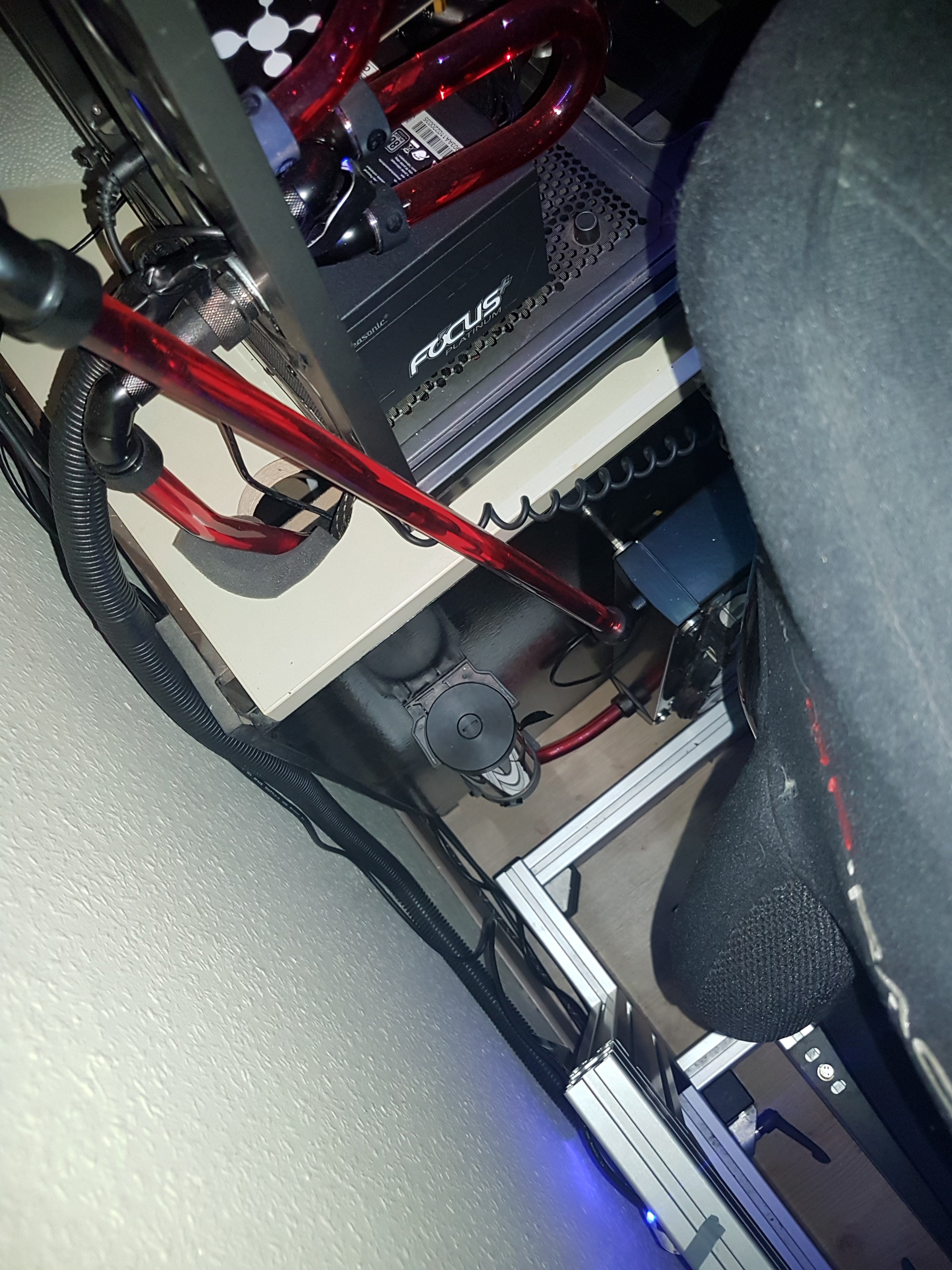

Die Pumpe Sitzt Hinter dem unteren Agb und ist eine Aquastream Xt den Rechner kippen ist nur samt Tisch möglich und Sau Schwer...
Die Temps schein ja Ok aber es Wurmt mich sehr ! 20190928_112608.jpg20190928_113456.jpg20190928_115005.jpg
könnten verunreinigungen im Gpu Block daran Schuld sein? das System stand fast 2 Wochen mit abgelassenen Wasser rum,und Faul wir ich bin hab ich zwar den Cpu Block gereinigt aber nicht den Restlichen Kreislauf -.-

Hinlegen ist in der Tat nicht die schlechteste Idee würde ich mal versuchen.
Ist nicht unüblich, dass sich im Kreislauf Luftblasen bilden, die nicht weitergeschoben werden....daher immer mit laufender Pumpe den PC in verschiedene Richtungen kippen....schütteln usw.
Dabei natürlich darauf achten, dass die Pumpe nicht neue Luft aus dem Ausgleichsbehälter anzieht....sonst kannst du von vorne anfangen. ;)
Ich bin da z.B. ein großer Fan der X-flow Radiatoren....denn mit den normalen Radis, die die Auslässe auf der gleichen Seite haben, ist ein Vertikaler Einbau immer schlecht....dann will die Luft nicht wieder runter durch den Radi wandern und sammelt sich oben.
Hier bei dem CPU Kühler stelle ich mir die Frage, ob der nicht um 90° verdreht eingebaut werden sollte....dann ist der Auslass oben und die Luft wandert einfach raus.
Den CPU Kühler händisch im Vorfeld füllen ist auf Grund der Anschlüsse denke ich auch nicht möglich.

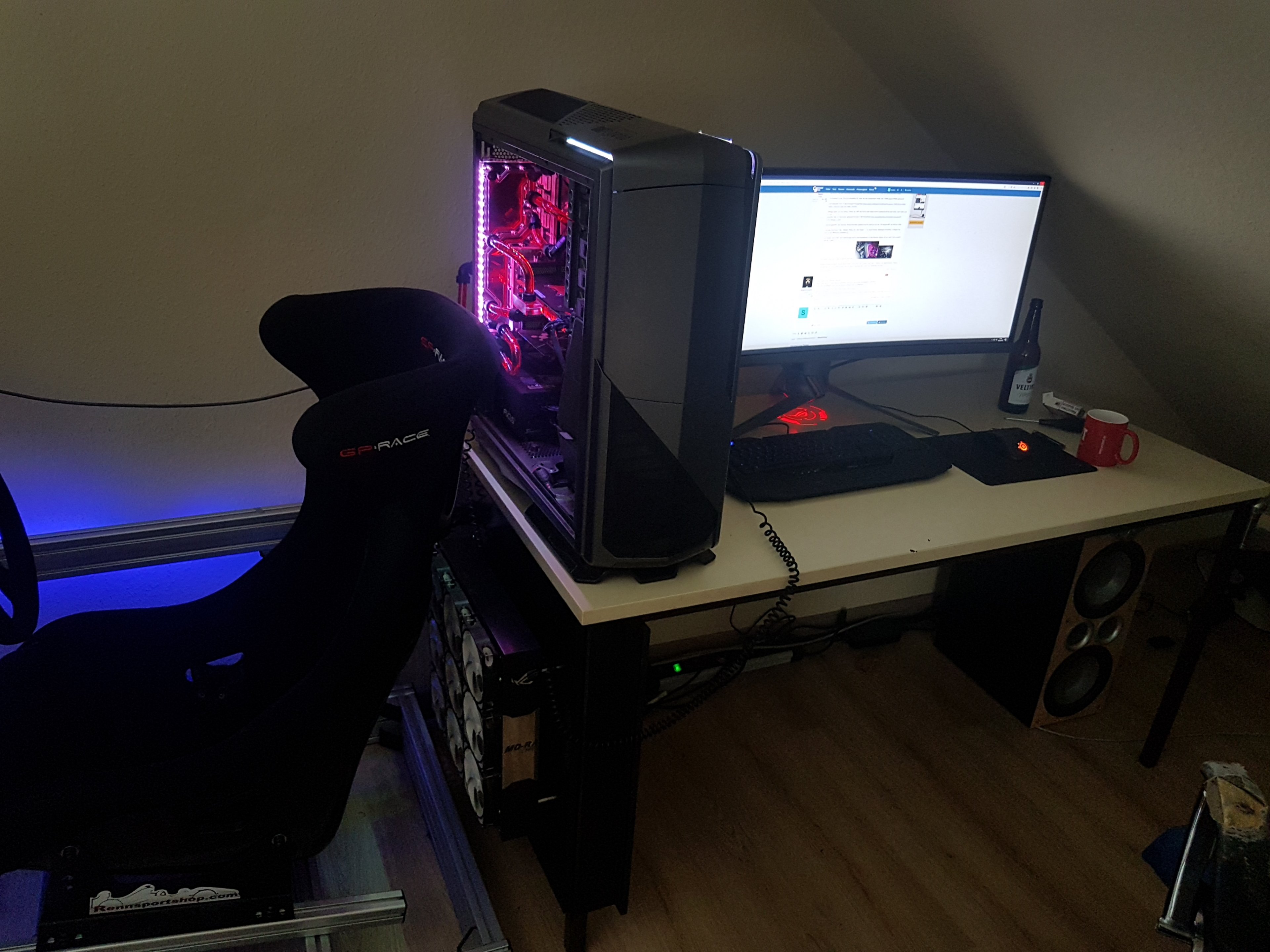

der Recher steht auf dem Tisch der Mora ist auch am Tisch befestigt das alles mit Hard Tubs ;/ mehr wie ein wenig kippen ist da net drin ;(
aber den Cpu Block zu drehen scheint mir eine Gute Lösen zu sein das kam mir garnet in den Sinn Oo
hier seiht man wo das Prolem mit dem Kippen ist ^^ selbst zu 2 is das ein Hübsches Gewicht
richtig. wenn der ausgang nach oben steht, hat sich dein problem erledigt.

ich hätte an deiner stelle keine hardtupes als verbindung zum mora verbaut.
schläuche, mit schnellkupplung, und du hättest deinen rechner noch bewegen können.
Ok vielen Dank ,ich werd den Block drehen.

also so gut hardtubes auch aussehen aber ich hätte an deiner stelle zumindest die leitungen vom und zum radiator mit softtubes ausgestattet um gewisse beweglichkeit zu gewährleisten.

Also wenn man den Heatkiller hochdreht ist schon mal viel geholfen,
Doof istz nur das der AGB so tief sitzt bei mir hab Ich den etwas aufgeschraubt und eine nacht durchlaufen lassen damit auch die ganze luft raus kann.
werd ich auch nicht Testen :) oder mit Weichspühler oder Essig gehts sicher auch :D
Du hast halt das perfekte Setup gebaut, um Luft im Kühler zu fangen. Luft im Kreislauf steigt immer wenn möglich nach oben. Normal soll die Luft ja in den AGB, der sitzt bei dir ganz unten. Und dazu noch Hardtubes zur MoRa, also fällt jegliches drehen und schwenken auch flach.
Würde ebenfalls versuchen den Kühler so zu drehen, dass der Auslass oben liegt und hoffen dass es so klappt.
Wär besser gewesen du hättest den MoRA hinten an die Wand gedübelt da hätte man auch noch nen Tollen Blickfang gehabt.
Sorry, aber die Verbindung zum MoRa mit Hardtubes zu machen ist aber auch schon selten dämlich.
So kannst du den Rechner ja gar nicht bewegen.
Da gehören Schläuche mit Schnelltrennern dran, dann kann man den PC zum basteln auch mal bewegen.
Wenn man die Schnelltrenner wechselseitig verbaut, kann man die Schäuche dann auch ohne MoRa zusammenstecken und hat einen kleineren internen Kreislauf.
Vorrausgesetzt der MoRa ist komplett gefüllt, kann man so den internen Kreislauf zu Wartungszwecken immer separat ablassen und befüllen und das System beim befüllen dann auch in alle Richtungen kippen. Geht natürlich nicht, wenn auch AGB/Pumpe extern sitzen.
