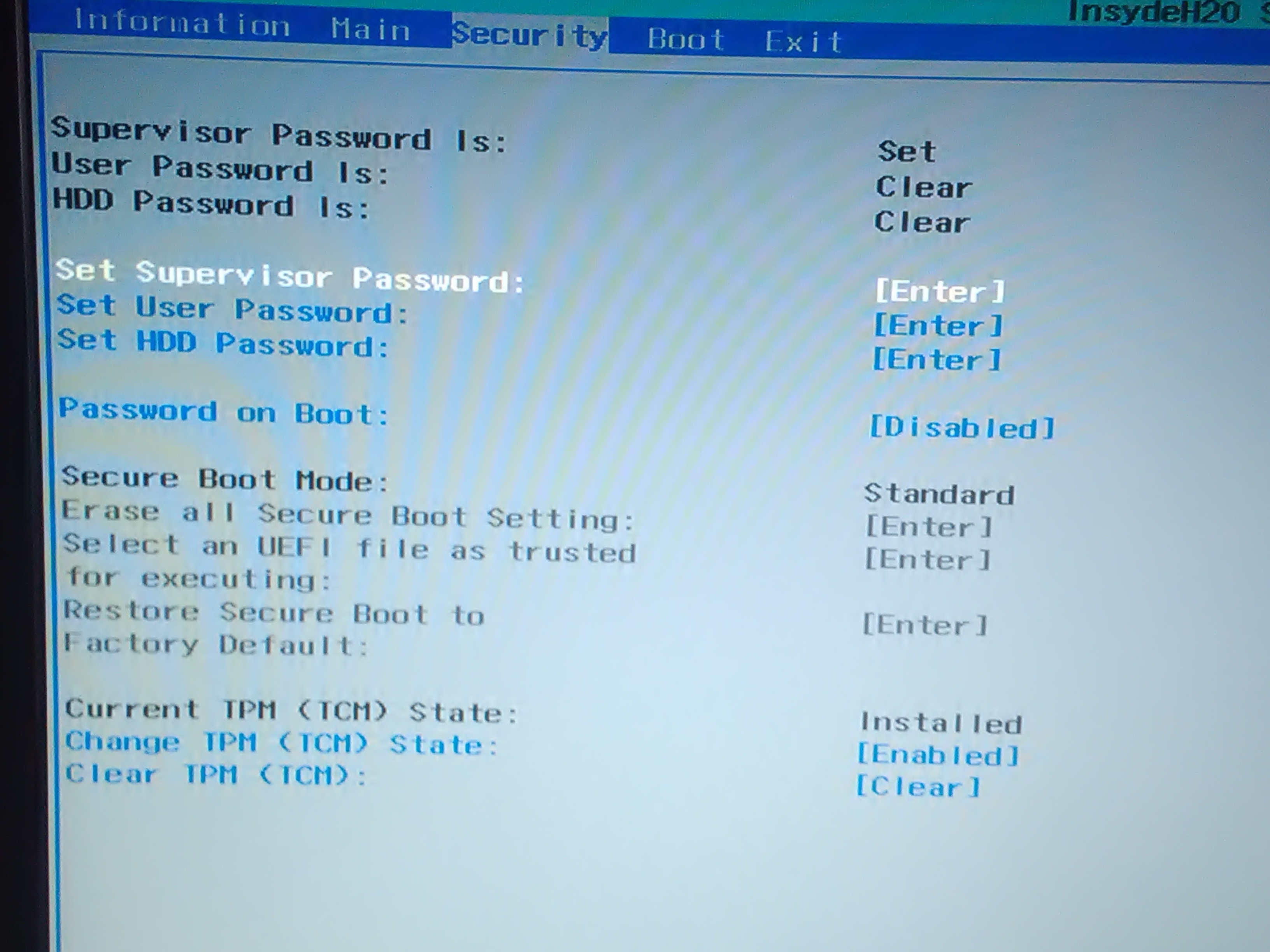

Kann es sein das du im uefi bios erst den bootloader als thrusted zuweisen musst? Bei Acer muss ich linux bootloader erst dort eintragen damit diese geladen werden. Ansosnten werden die von efi einfach geblockt.
Würde zumindest erklären warum die dinger nicht booten. Guckst du mal in den security einstellungen. Dort irgendwo musst du die möglichkeit haben den bootloader einzutragen.
Passwort als sup. anlegen und dann kannst du den dort eintragen. So sieht es bei acer aus. (das ausgegraute wird erst wählbar wenn pw angelegt ist) Hängt halt am secure boot.
PS: Und wenn du Linux schon nebenbei installierst, deaktiviere die Fast Boot option in windows. Das verträgt sich nicht.

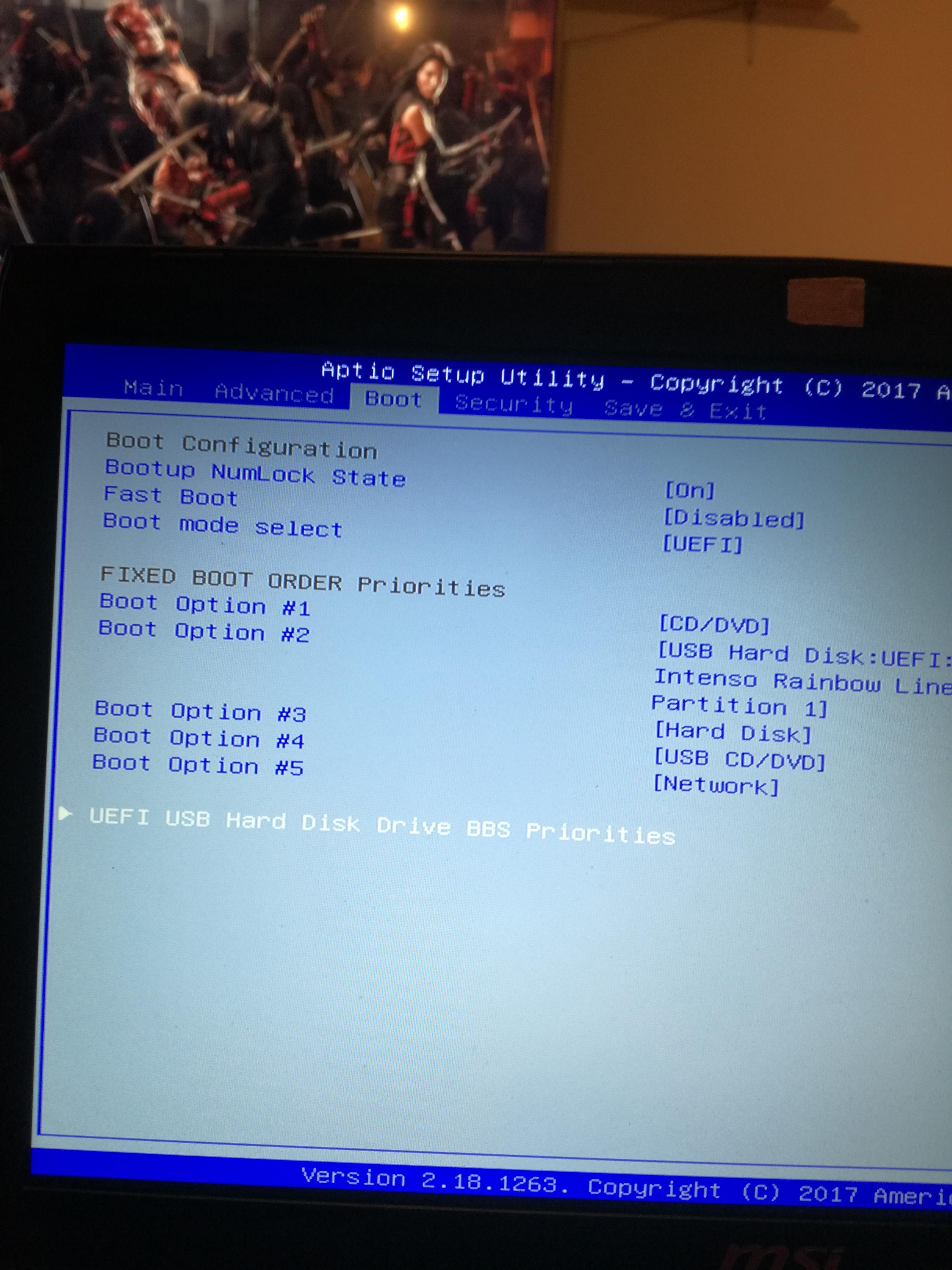

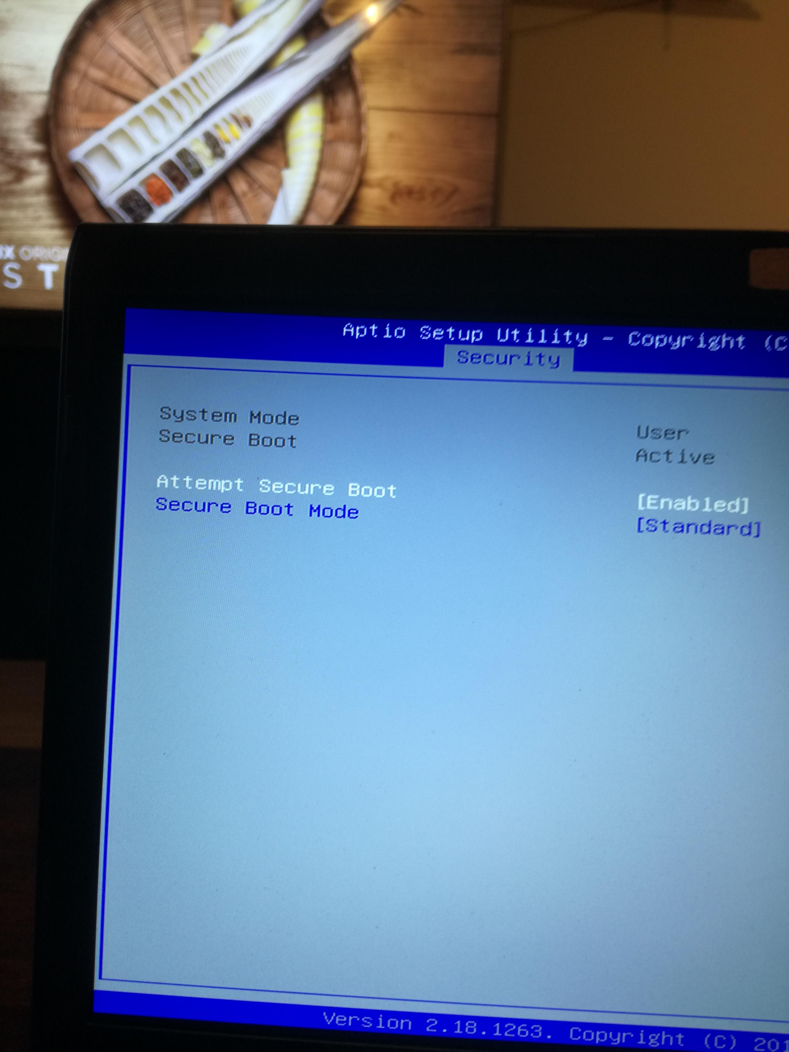

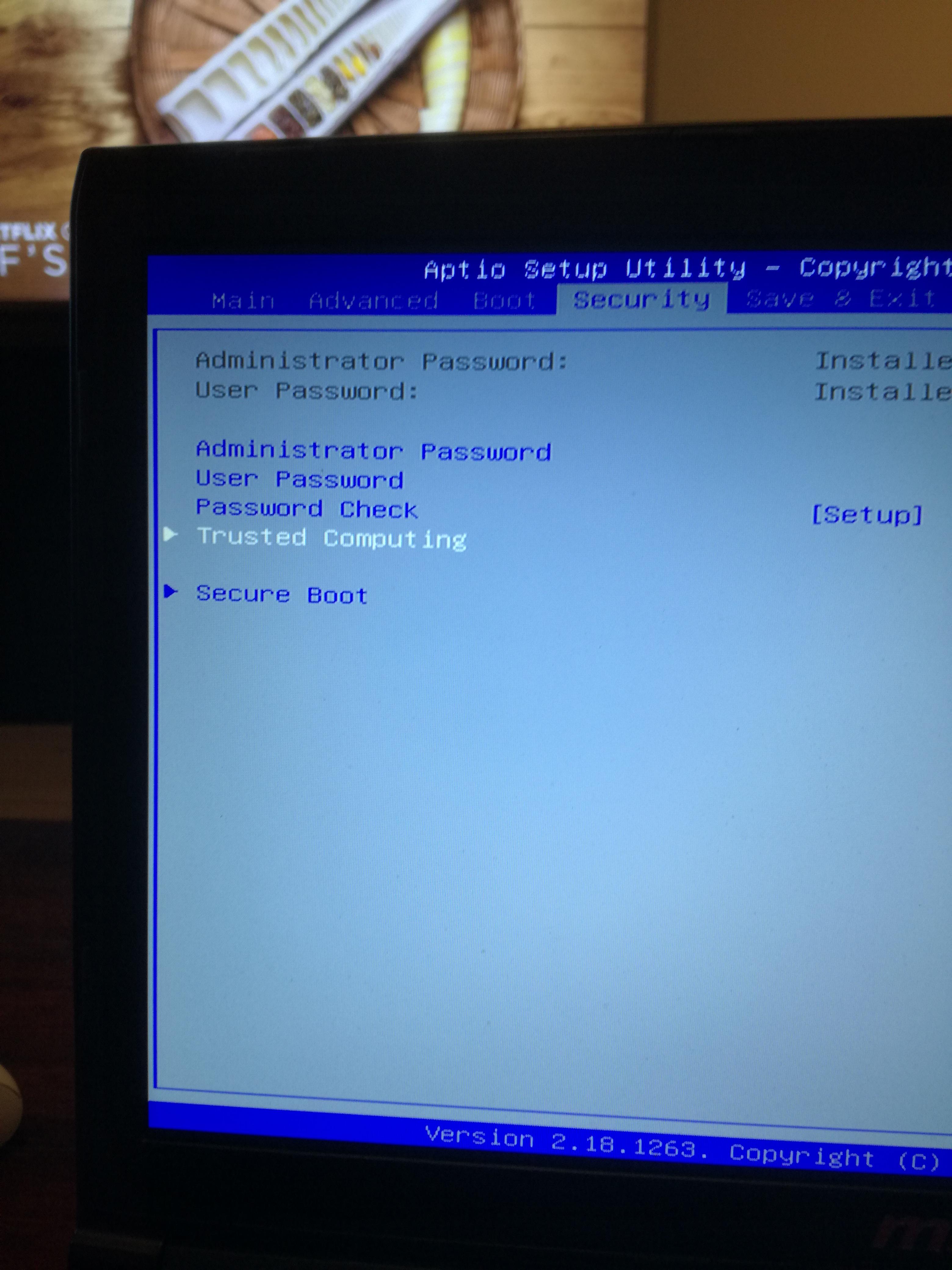

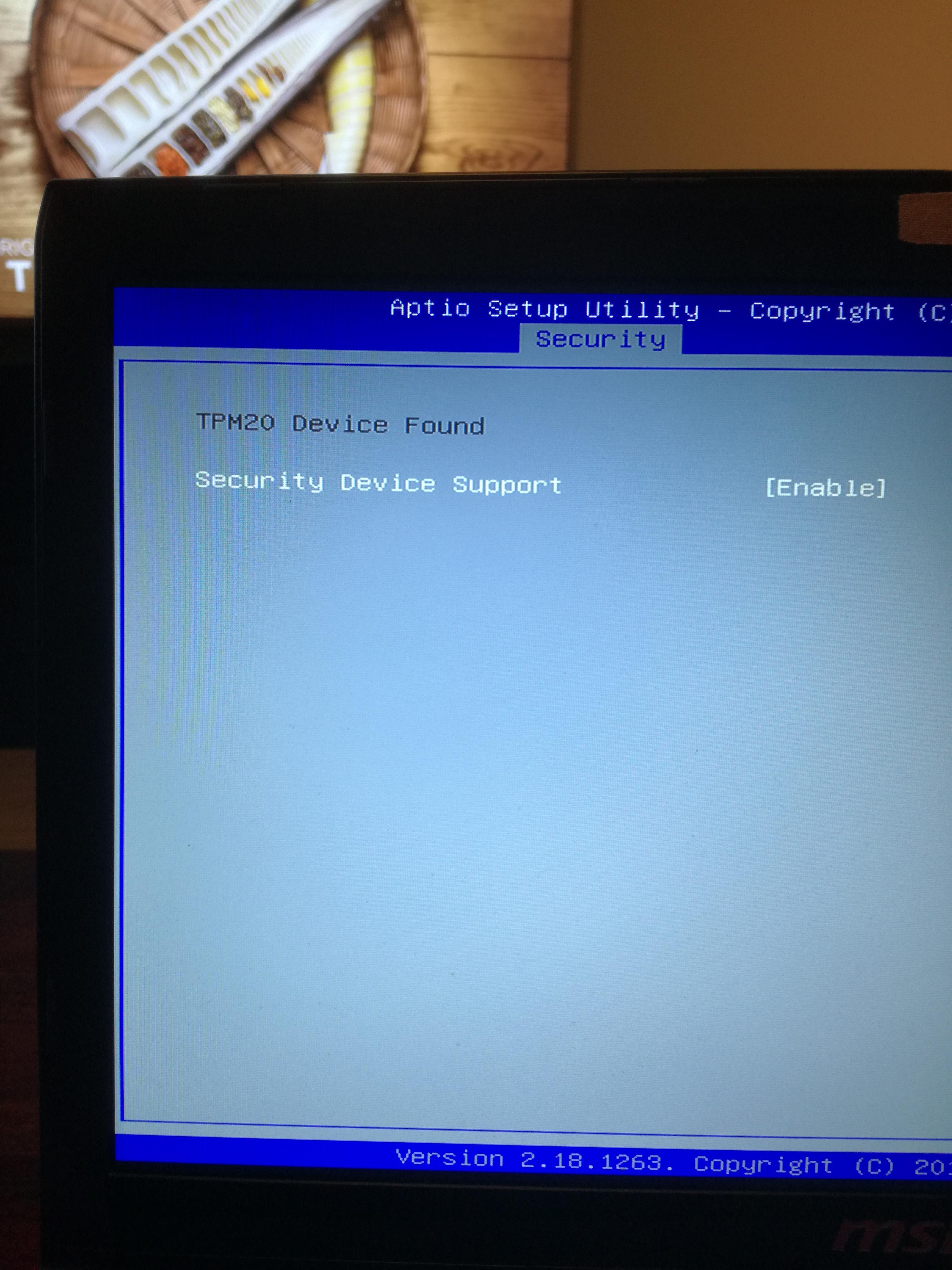

hab se mal hier als anhang.
Habs eben auch noch mal mit ubuntu versucht. will einfach nicht.
Ach, ich versuche das alles Über USB.. aber denke das wird nicht das Problem sein?

ne. du kannst aber secure boot mal deaktiveren. wette das liegt daran.
